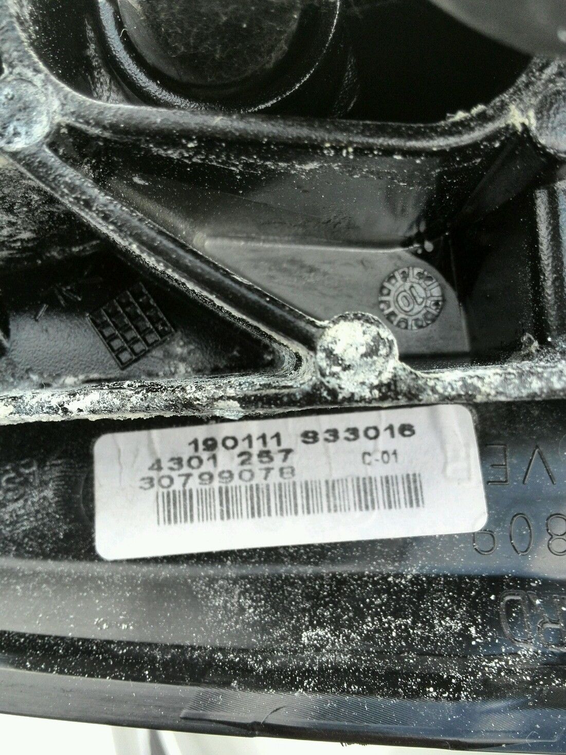

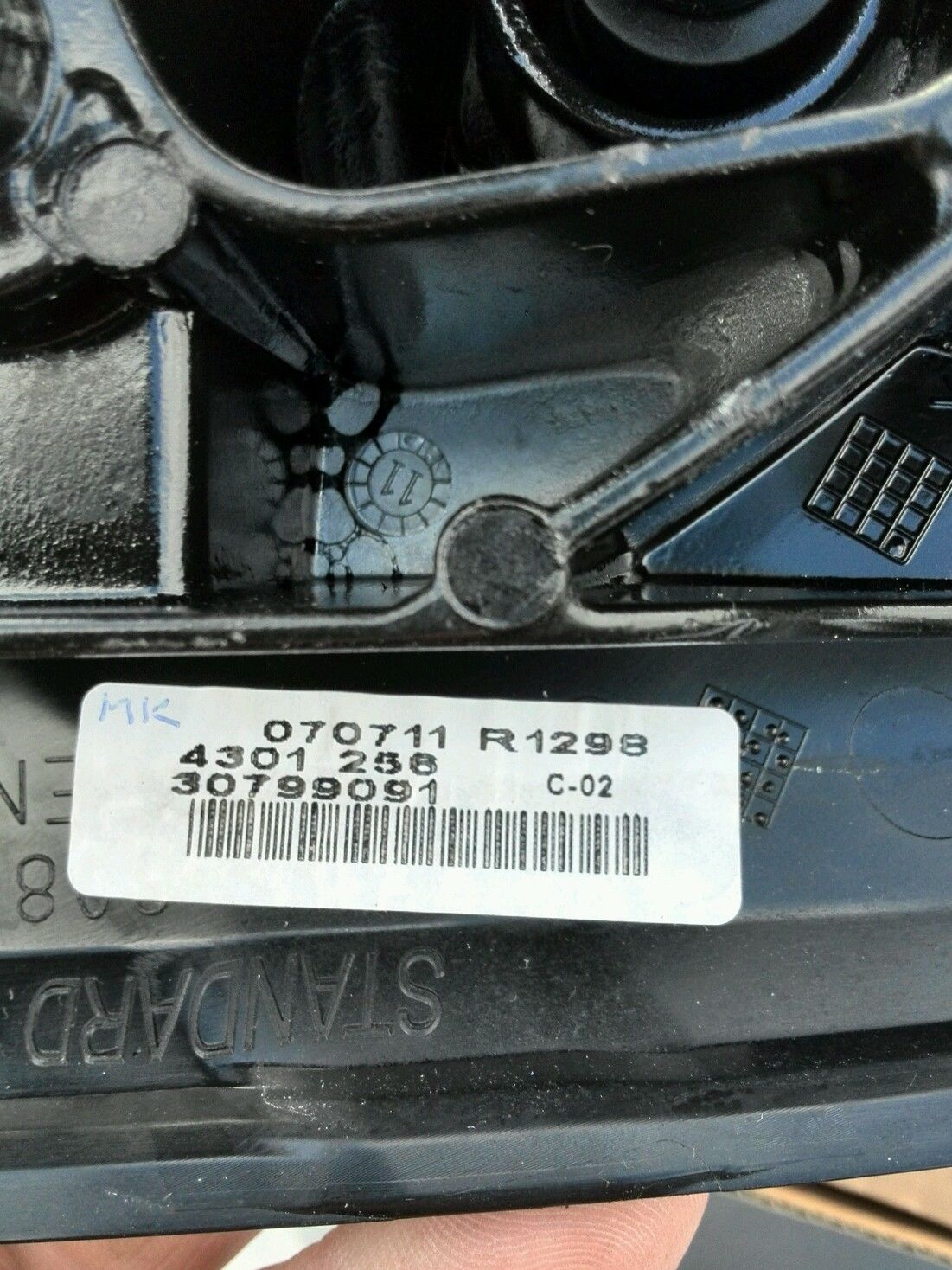

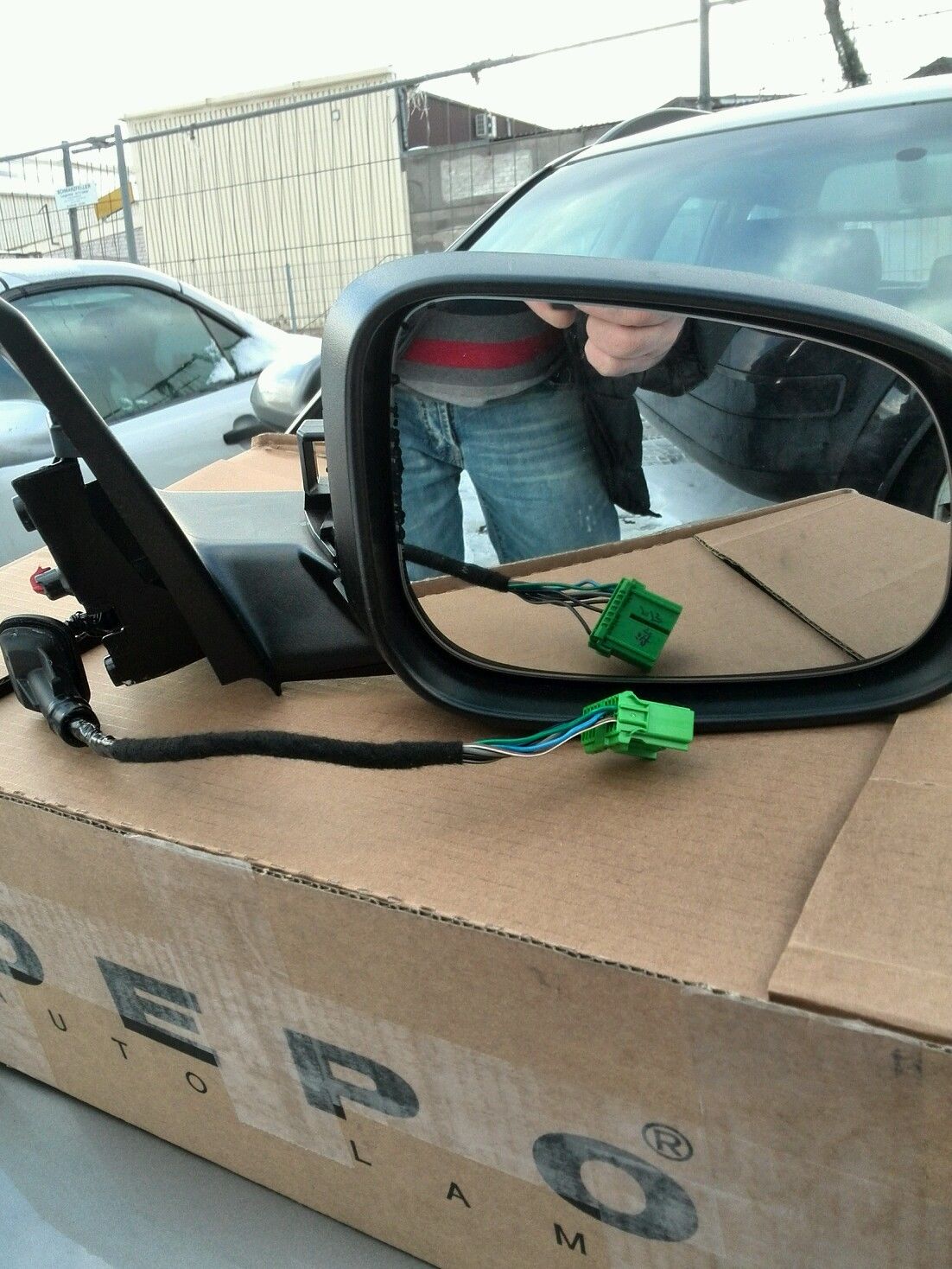

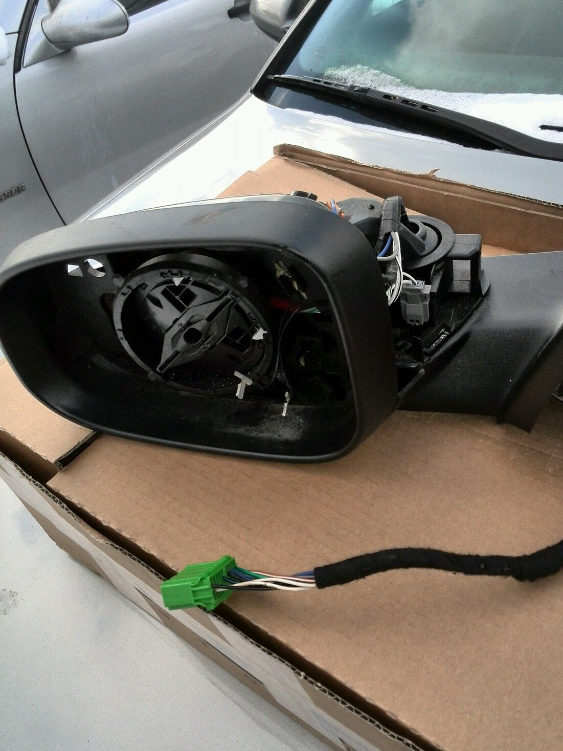

Am gasit un set de oglinzi pt V60 cu rabatare electrica. Imi poate confirma cineva dupa coduri daca sunt ce am nevoie?

Pana la urma am luat oglinzile. La prima vedere par in mintile lor. Sper sa si mearga.
