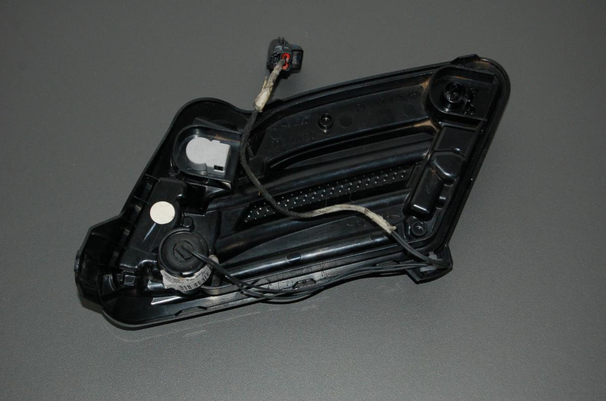

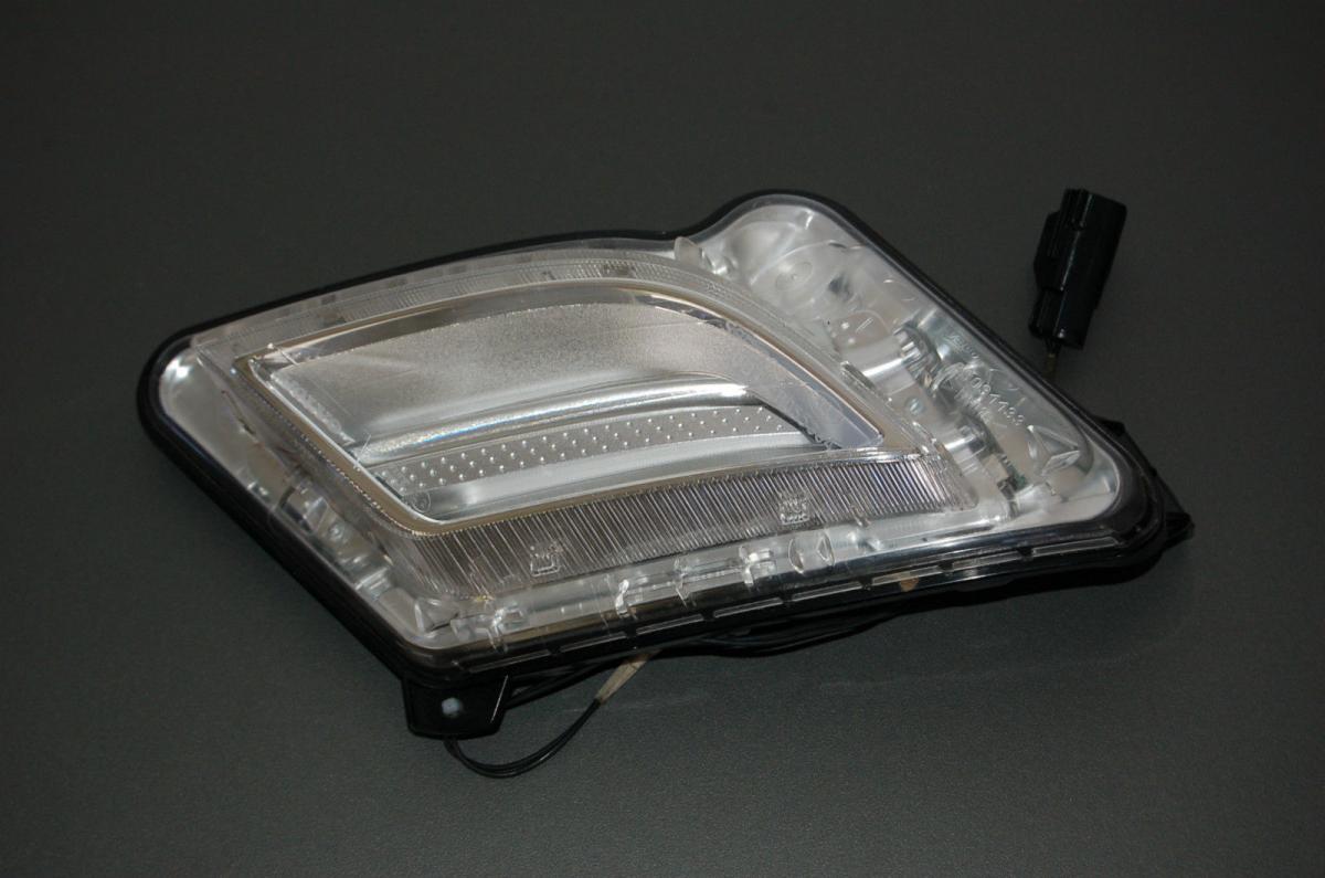

Nu exista nimic p&p, dai jos DRL-urile dupa care le desfaci carcasa (este lipita) si dai de o placa (sursa) si de LED-uri de putere (1W din cate stiu) trebuie sa schimbi sursa si sa pui LEDuri de 3W .
Din cate stiu nu e monitorizat DRL-ul, asadar nu da eroare de bec ars .
Am dat peste niste poze cu un DLR si mi se pare complicat de dezlipit carcasa. Eu unul nu cred ca am atata indemanare incat sa nu-l stric :(

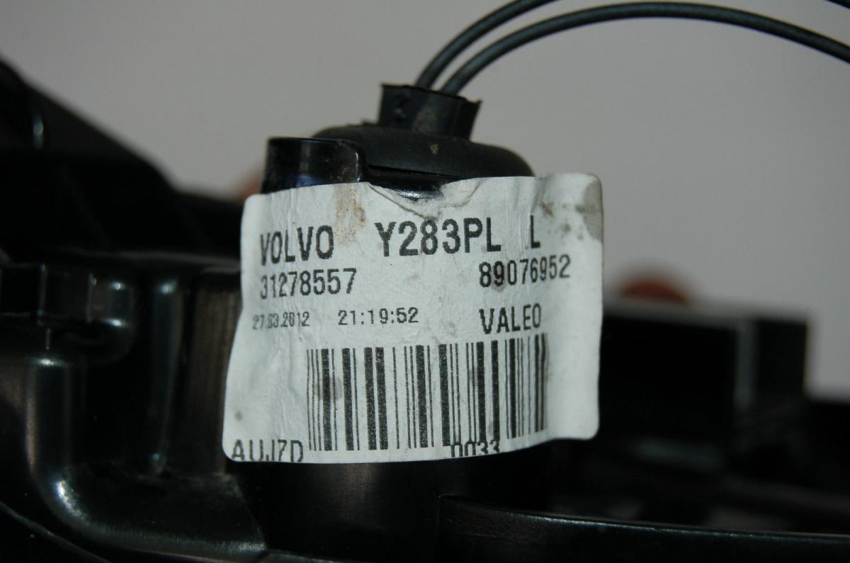

Am cumparat un DLR SH pentru partea dreapta.
O sa-l trimit la modificat.

Se pare ca "geamul" drl-ului pe care vreau sa-l modific este lipit foarte bine cu o solutie sfaramicioasa si nu elastica ca la faruri.
Aveti ceva propuneri/ metode cum as putea sa-l dezlipesc?!!
Nu poate fi putin incalzit? Solutia sa devina mai maleabila?
Ba da, s-a incercat metoda asta, dar nu vrea neam sa se dezlipeasca :(
Daca nu merge varianta cu incalzitul, trebuie taiat cu dremelul si apoi lipit cu silicon
Nu ai cum sa bagi disc, lama, cutter...etc :(
Merci paunionutz pentru sfat. Astept si pareri de la cei care au mai desfacut asa ceva.
