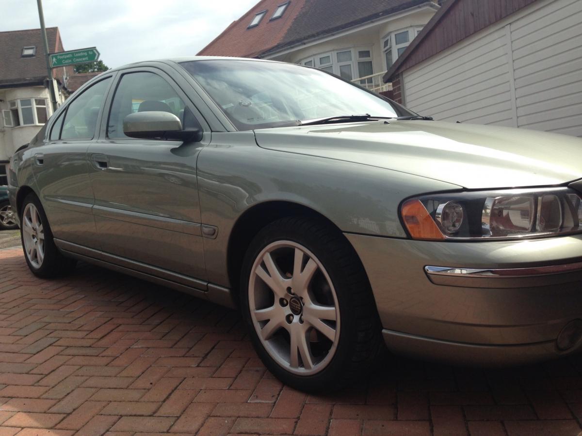

Astazi vin pozele :)
Multumesc frumos :)
Cam asa arata noua mea iubita :)
post-2579-0-31350300-1372437866_thumb.jp
post-2579-0-40514400-1372438061_thumb.jp
post-2579-0-34381800-1372438161_thumb.jp
post-2579-0-07581000-1372438212_thumb.jp
Sunt frumoase si sunt mari . Cauciucurile trebuie sa fie pe fata 235 40 18 trebuie sa verifici limitatoarele de bracaj daca le ai negre adica http://www.skandix.de/en/spare-parts/suspension-steering/axle-mounting/steering-links/steering-stop-limit-control-arm/1007414/
Si ar fi bine sa le ai noi pentru ca sunt foarte late cauciucurile si ating pe fata in viraj maxim . Dar o sa stea pe sosea intr-un mare fel .

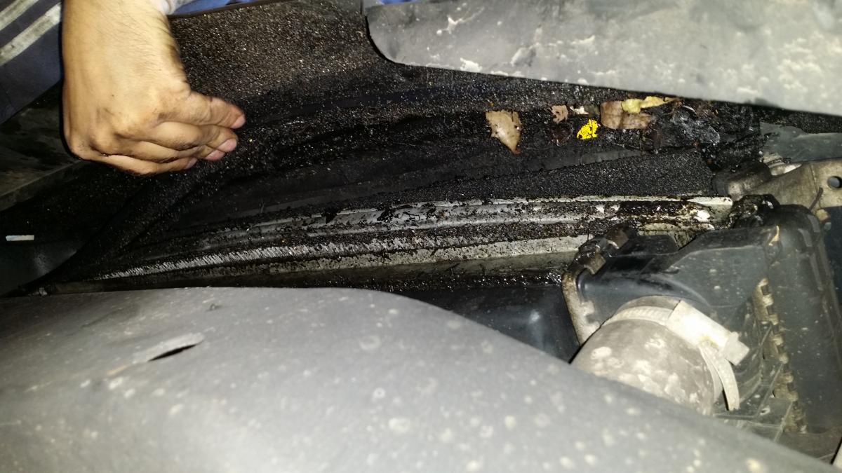

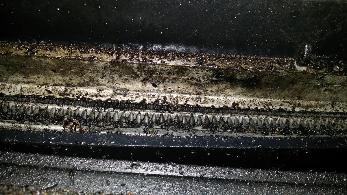

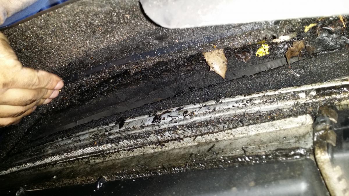

Salut,am inchis furtunele de la vacuum dar nu am plecat sa o testez,am turat-o doar pe loc,am mai vazut un pic de ulei pe galeria metalica care pleaca spre EGR si pe furtunele de la galerie,si am facut niste poze la IC pe dedesubt,e cam mult ulei?trebuia sa fie curat?mi se pare ca e ulei vechi ca si cum a fost o scurgere mai demult si a mai ramas ulei,totusi cum ar trebui sa arate?masina are 190k km si motorul trage super bine,dupa 5000 km ueliul arata ca si cum a fost schimbat ieri,e oare IC-ul fisurat?daca da ar trebui sa se auda cum trage aer fals?mi-a aparut ieri dimineata mesajul la 1km dupa ce am plecat si azi dupa ce am tras de ea vreo 50km prin oras,deci imi apare mesajul si la rece si la cald,ce sa fie oare?ce teste sa ii mai fac?multumesc,drumuri bune!

ai ic spart,trebuie inlocuit.
Din poze mie mi se pare ca e foarte mult ... dar nu imi dau seama ca e tot plin de ulei pe acolo
Ar trebui sa desfaci pui pe cineva sa accelereze si sa verifici la mana sau sa desfaci.

Am pus mana pe sub IC si fratele meu o accelera pana pe la 4000rpm si nu se simte aer si nici nu se vede ulei sa curga,dar nu am desfacut prea multe chestii pe acolo,furtunul care iese din IC e beton cand accelereaza,semn ca iese aerul cu presiune din IC,daca il desfac cum as putea sa imi dau seama daca e spart?e greu de desfacut?e vreo smecherie?tre sa desfac si radiatorul de racire apa?mersi
