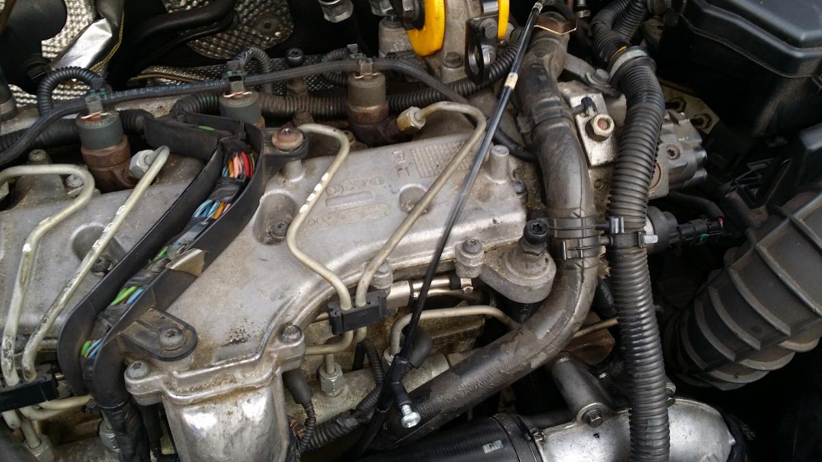

Cristi am innebunit de cate ori am verificat furtunasele le-am impins cat putut de tare,mi s-a parut ciudat ca am suflat in valva de langa airbox si nu iese aer pe unde ar trebui sa fie celelalt furtun ci pe deasupra unde are ca o caciulita rotunda(poza 1),va intreb e normal?am obturat furtunul de jos de la tampoanele vacuumatice si am bagat furtunul dinspre valva control turbo inapoi si iar mi-a aparut mesajul,pe urma am obturat iar furtunul de la valva control turbo(poza 2) si iar a mers bine,nu stiu ce sa mai fac...
PS:fiind electrovalva ma gandesc ca e normal sa fie inchisa mai ales daca e scoafa mufa,totusi de ce iese aerul pe la caciulita rotunda?si a fratelui meu era la fel...

Si daca tragi aer ? Ma gandesc fiind pt vacum
La asta ma gandesc si eu Cristi ca poate trage aer pe la vreun furtun...dar daca nu am un compresor nu pot sa imi dau seama,am scos furtunele si am tras aer cu gura sa vad daca tin vacuum dar probabil e nevoie de presiune mai mare,acu caut o alta solutie sa verific furtunele,ceva idei?mersi mult.

Valva din prima poza, o poti testa astfel: O dai jos de pe masina si o alimentezi + si -. Daca deschide (sufli in ea) este ok, daca nu deschide, inseamna ca este blocata. Fara alimentare trebuie sa fie inchisa (sa nu poti sufla in ea). Oricum trebie sa se auda un tzac in momentul in care o alimentezi
Dar daca astupi dupa valva aia e tot una ...
La valva din prima poza am testat-o cu motorul pornit si trage vacuum pe partea dinspre suportii vacuum/motor(partea de jos),si am obturat furtunul care iese spre tampoane si tot imi apare mesajul(deci nu e de la tampoane),am obturat furtunul care vine de la valva control turb si merge spre valva air box si merge tare,fara mesaj.Deci daca obturez inainte de valva de langa airbox merge bine masina,daca obturez dupa valva,apare mesajul.
Intrebarea e daca valva din poza 1 a fost testata de mine si trage vacuum,de ce tot imi apare mesajul?Chiar e o ciudatenie acolo,as fi avut nevoie de un compresor puternic sa verific toate furtunele...multumesc de sfaturi

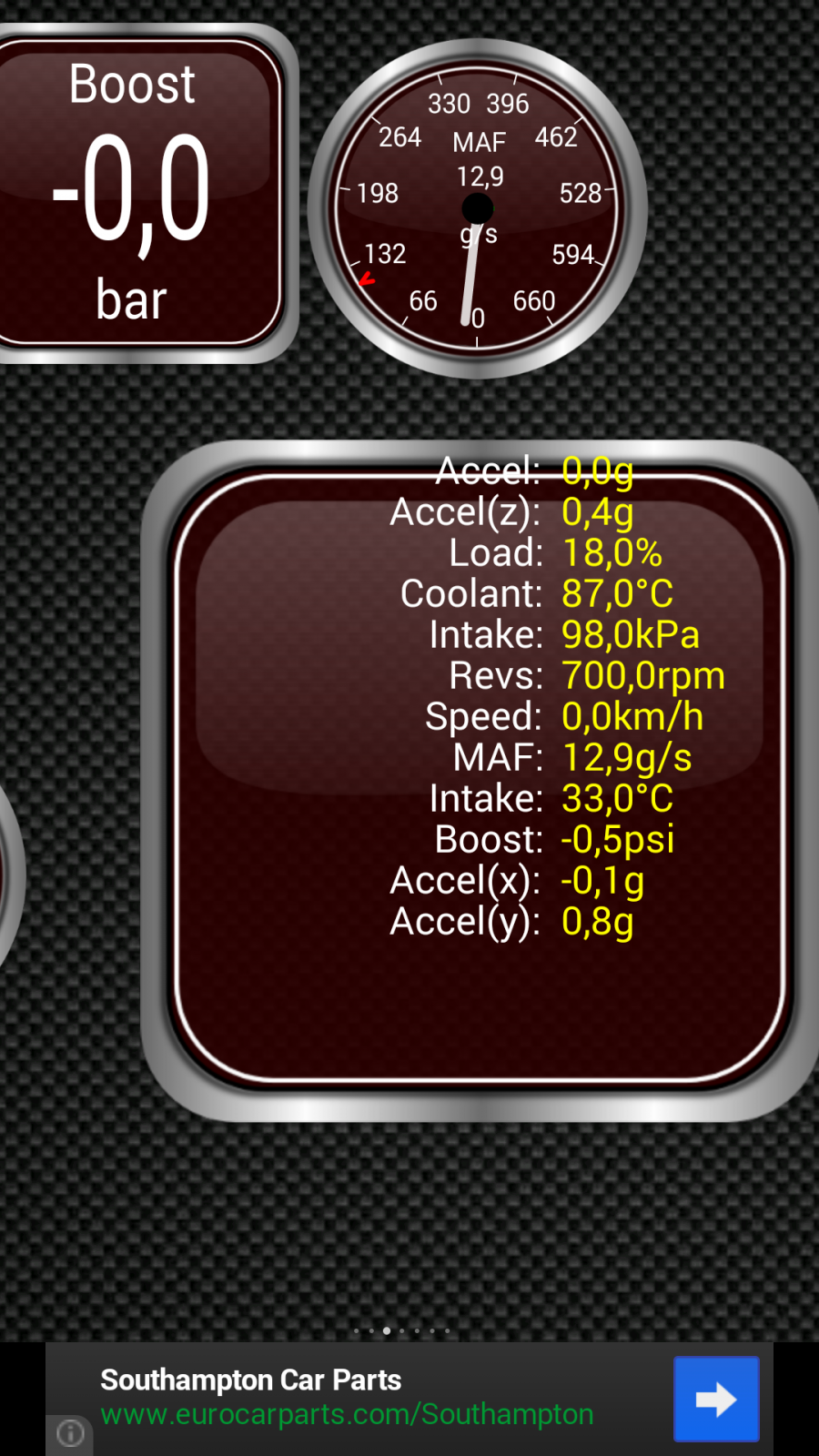

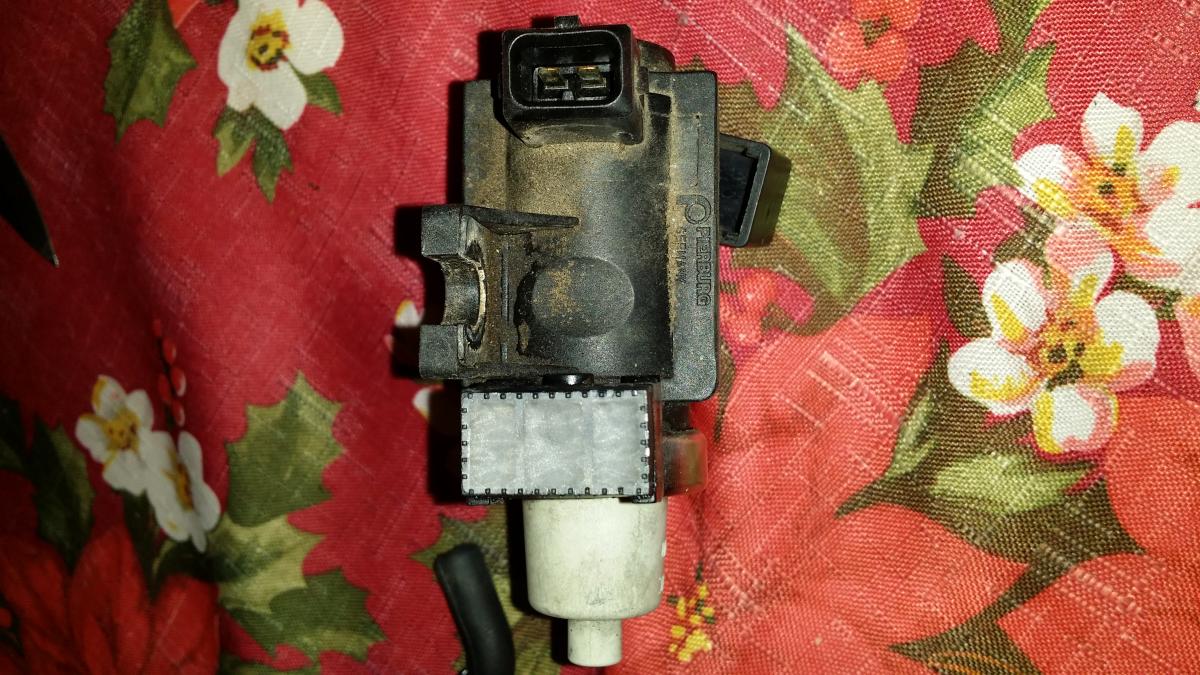

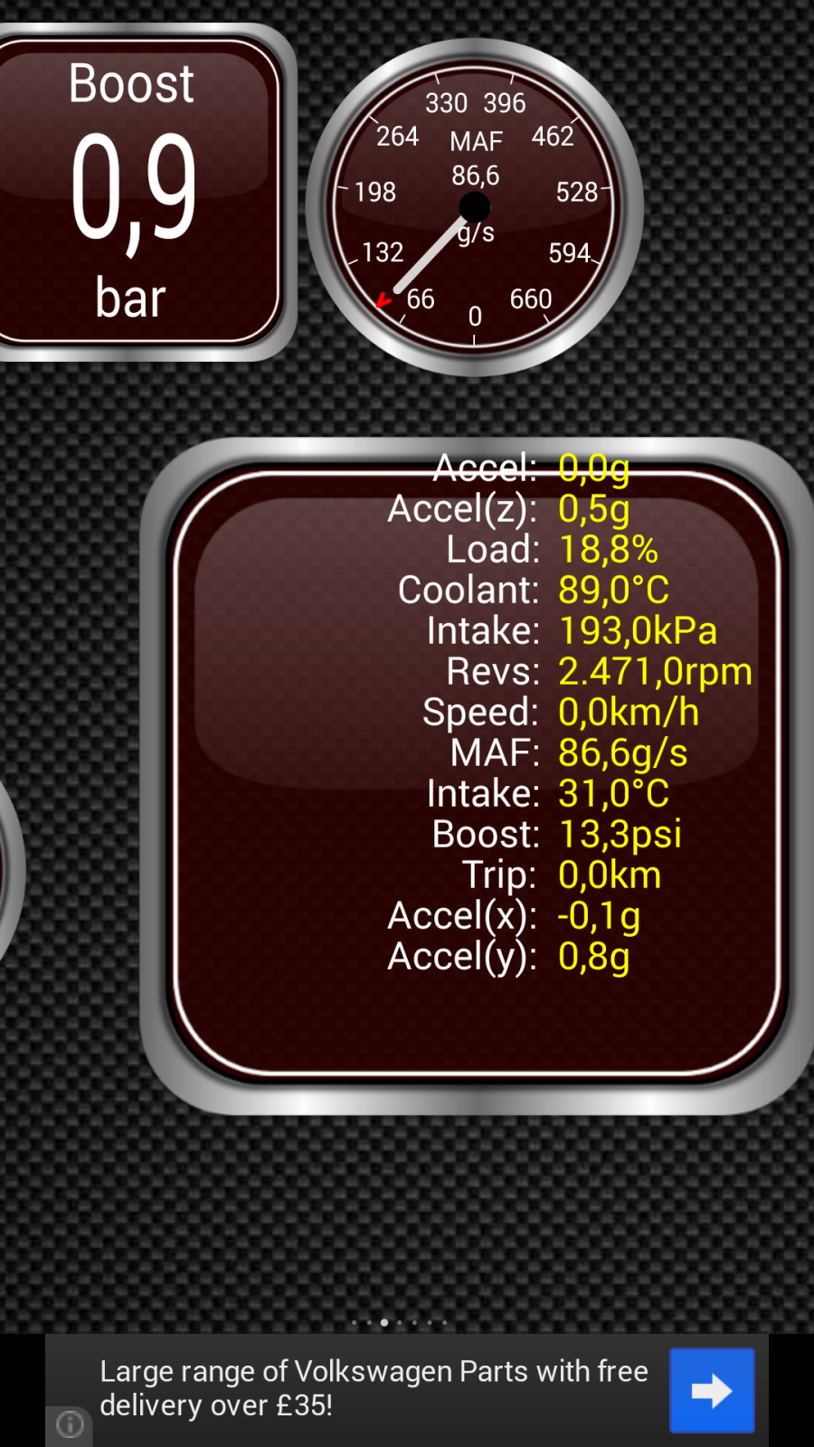

Salut,am curatat valva control turbo(poza 1),era neagra si acum e alba(sita aceea pe unde directioneaza vacuumul)am facut asa cum era descris in linkul de mai sus,dupa curatare a inceput sa fluiere cand e motorul rece, am curatat MAF-ul cu spray de contact,si am facut testul la turbina care a spus Bogdan unui membru in sectiunea 'v40 presiune joasa' si anume sa bag furtunul care iese din tancul de vacuum direct in turbina.Am cumparat o jucarie de diagnosticare OBDII cu bluetooth ieftina,si am testat cu ajutorul unei aplicatii de pe tel cu furtunele exact la locul lor si dupa cu furtunul de la tancul de vacuum direct in turbina.Primul test a dat presiune -0bari si dupa a dat presiune 1bar turata la 2500rpm pe loc in ambele teste.Daca ar fi valva control turbo defecta de ce mai fluiera si dupa ce ii scot furtunul de vacuum?Pun si un clip cu miscarea tijei vnt-ului,sper ca se vede ca daca obturez furtunul dintre cele 2 valve,tija se misca,asta inseamna ca vnt-ul functioneaza,corect?Acum stau si ma gandesc de ce fluiera,cand e motorul rece?E posibil sa fie vreun furtun pe traseul turbo fisurat si sa nu curga ulei,sa scape doar aer?multumesc

Doar aer nu scapa iese si ulei ... cam must
Presiune de turbo se vede corect in mers, nu pe loc.
Dinoco in mers am avut 1.3bari,in viteza a 3-a in jur de 2300-2500rpm,fara sa fie talpa la podea,dar nu am putut sa fac screenshot ca eram singur,si eram atent la drum,intrebam in legatura cu testul care l-am facut mai sus,dupa sfatul lui Bogdan,daca e ok.Cu furtunul de vacuum in valva control turbo am -0bari si cu furtunul direct in turbo am 0.8 bari,pe mine ma intereseaza daca ar fi valva defecta sau pierdere de vacuum din valva spre turbo...turbina lucreaza corect dupa datele de pe jucarie si clipul postat?mai am putin si vin acasa,eu inca sper sa o rezolv,daca nu,apelez la Bogdan daca are timp,e tatal Volvo dupa cum stim.mersi
Logic, daca ar fi sa ai pierdere de vaccum ar fi trebuit sa iti arate la fel si cu furtunul in valva- si la fel cu el bagat in turbo. Din ceea ce stiu, daca iti pierde vaccum iti intra in limp mode sau primesti o eroare. Cand ajung la calculator cait in vida, poate gasesc ceva referitor la presiunea de turbo
Intra in limp mode,am facut multe teste si am postat aici,inca nu ii dau de cap,daca ai timp si gasesti ceva info in vida verici te rog daca e normal sa fluctueze vacuumul?la tancul de vacuum am 25hg si intre valva control turbo spre valva care controleaza presiunea la tampoane flucueaza intre 22-25hg,cateodata ajunge la 15hg,la accelerere sta bine,la decelerare e 0hg si revine,la 22-25hg fluctuand,nu stiu exact cum ar trebui sa fie,am tot cautat date despre preaiuni dar nu gasesc nimic,am vrut sa iau un vida-dice din China dar am inteles ca nu prea e de folos,mersi mult.
Edited by Stanisor Ionut
