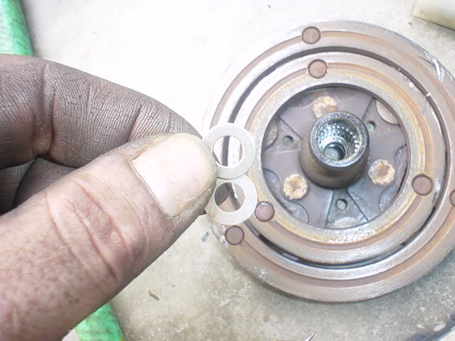

O saiba sau doua ? In poze vad doua saibe, chiar acum am vrut sa intreb: unde le pun, in ambele parti ( una pe dinauntru si una pe dinafara ) sau e de ajuns numai una ? Si cat de groasa sa fie saiba ?
Edited by xaba72
NU BAGI, scoti :smile:), trebuie sa scoti saibele ca sa reduci distanta cauzata de uzura. Scoti una sau doua, acuma depinde, daca ai 3 de diferite marimi scoate-o pe cea mai groasa. Ideea e sa reduci distanta intre ambreiaj si fulie in asa fel incat sa nu frece cele 2 parti cand nu e cuplat ambreiajul dar nici sa fie distanta intre ele prea mare incat atractia bobinei sa nu reuseasca sa il "apropie".

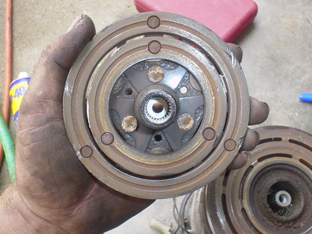

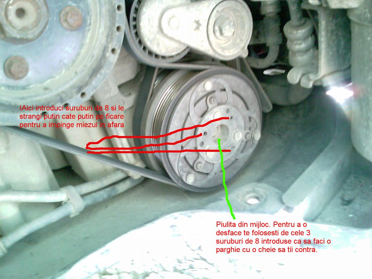

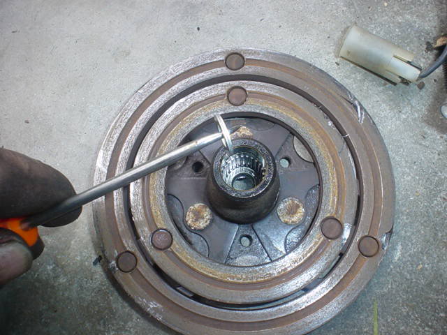

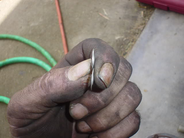

Uite,
In prima poza ti-am facut captions sa vezi unde bagi cele 3 suruburi de 8 (sau cat sunt la tine) si pe care le insurubezi putin cate putin pe fiecare pana cand miezul este impins afara.
Pentru piulita din mijloc, faci o parghie cu o cheie intre cele 3 suruburi de 8 pentrua tine contra, altfel se invarte miezul si nu poti desface piulita. La mine a fost de 10 cea din mijloc. Recomand sa dai un jet de WD40 sau degripant inainte.
In restul pozelor vezi miezul scos afara si saibele unde se afla ele.
Sper sa te descurci.
