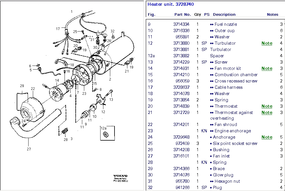

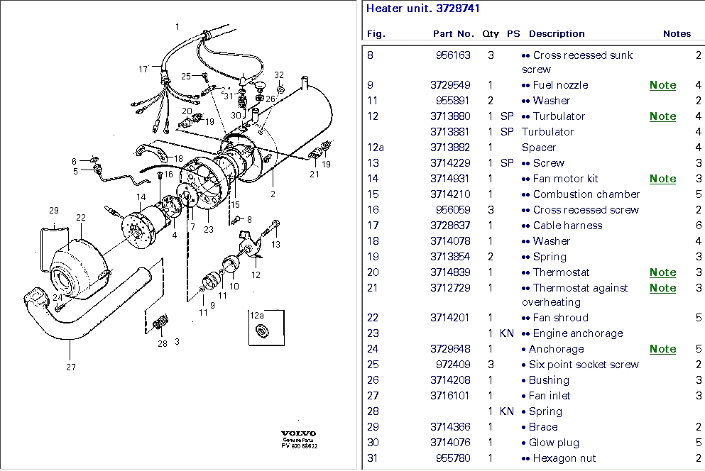

Ma intrebam care sunt diferentele intre incalzitoarele de parcare (parking heater) pe benzina si diesel.
Sau daca ar merge facuta conversie intre B si D si viceversa.
In cazul 091B/D diferentele par neglijabile... fuel nozzle. Voi ce parere aveti?
Banuiesc ca numai "arzatorul" e altfel, electricul cred ca e identic.
O sa imi caut "arzator" de benzina atunci. Eu am sistemul 091D pe care vreau sa il pun la 960. Pentru motor, nu pentru mine.
