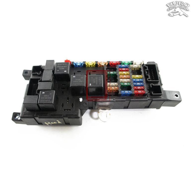

Loveste cu ceva electromotorul si vezi daca pleaca. Cauta ceva dur, un fier, un ciocan ceva si da fara frica in el. Carbunii erau buni anul trecut, intre timp...., poate sa mai fie si starterul de vina, bendixul (dar asta da in gol cand se duce), sau in ultima instanta releul (asa am patit eu, doar ca la mine nu se auzea nici un clanc, nimic.). Releul este in panoul de sigurante de la motor si are 4 craci si este identic cu cel de la motor. Al meu are o inscriptie intr-un colt, scris cu alb 360 si codul 9441158. Nu stiu daca la diesel sunt la fel, ca al meu este benzina. Uite aici cum arata http://www.ebay.co.u...0-/310415759670
La mine a fost cel incercuit si l-am schimbat cu cel de langa (pentru proba). A invartit motorul, dar nu a mai pornit (celalalt fiind de la clapeta de acceleratie). Am schimbat releul si totul a fost ok. Repet inca odata, a mea este benzina si nu mai facea nici un clanc cand dateam la automat
