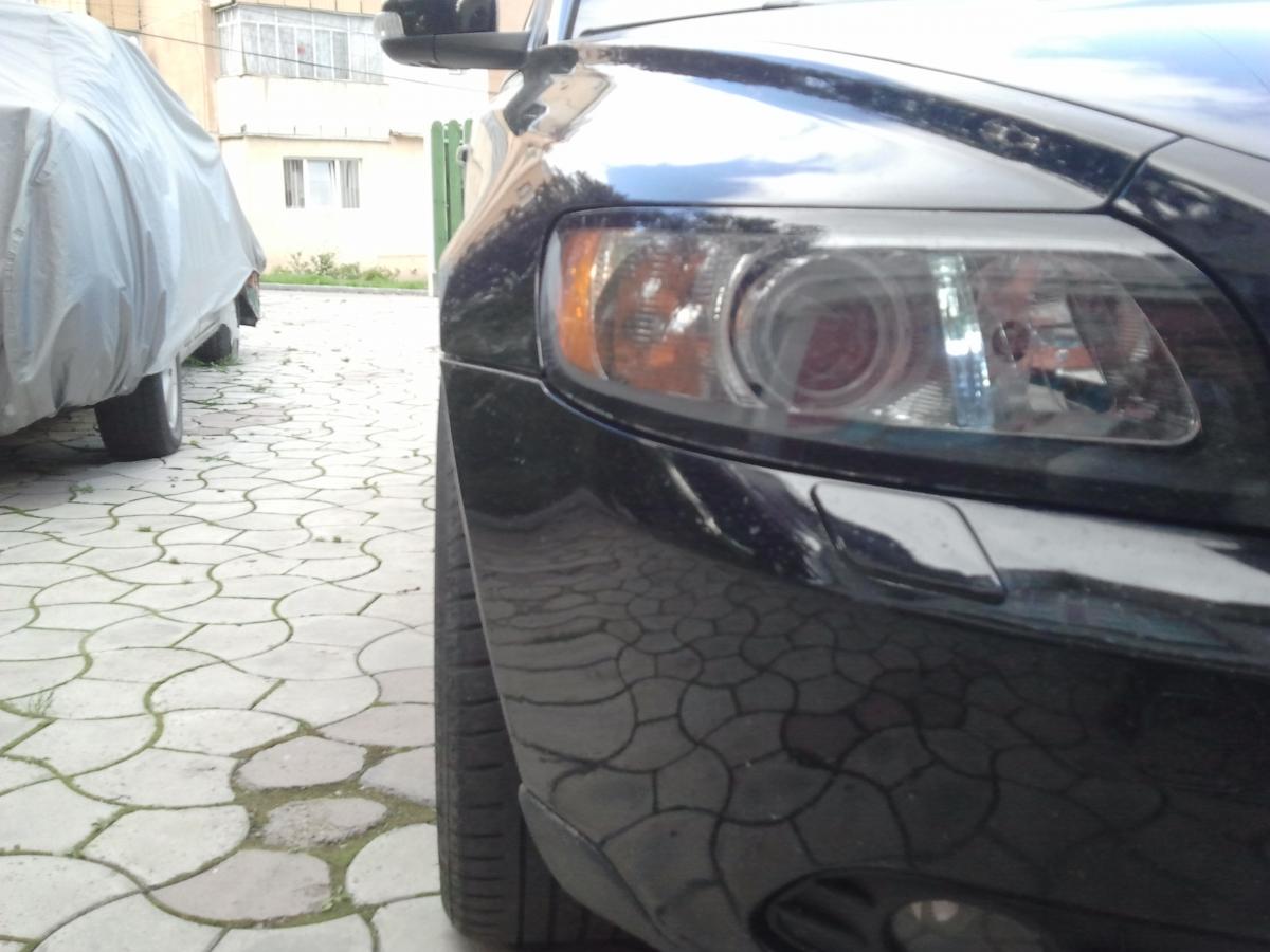

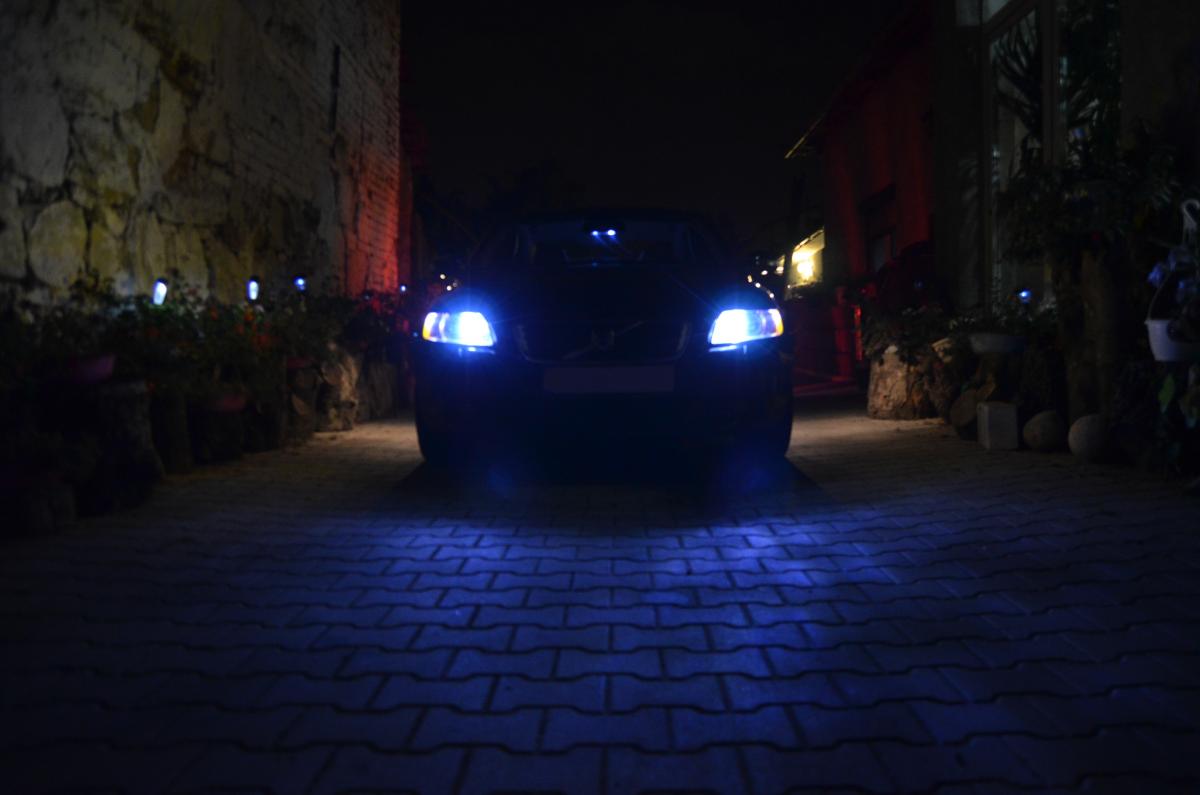

a 2-a modificare au fost farurile
post-6070-0-51725700-1382599129_thumb.jp

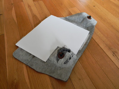

a 3-a modificare a fost : la panoul de sigurante de la pasager [dreapta, la picioare] materialul acela imi tot cadea si atunci am facut o improvizatie cu o bucata de plastic, l-am prins si l-am re-montat. pot sa zic linistit ca pana acuma nu am mai avut probleme [ imaginea este informativa, nu ce am facut eu, deci poza nu este a mea]
post-6070-0-02865600-1382599258_thumb.jp

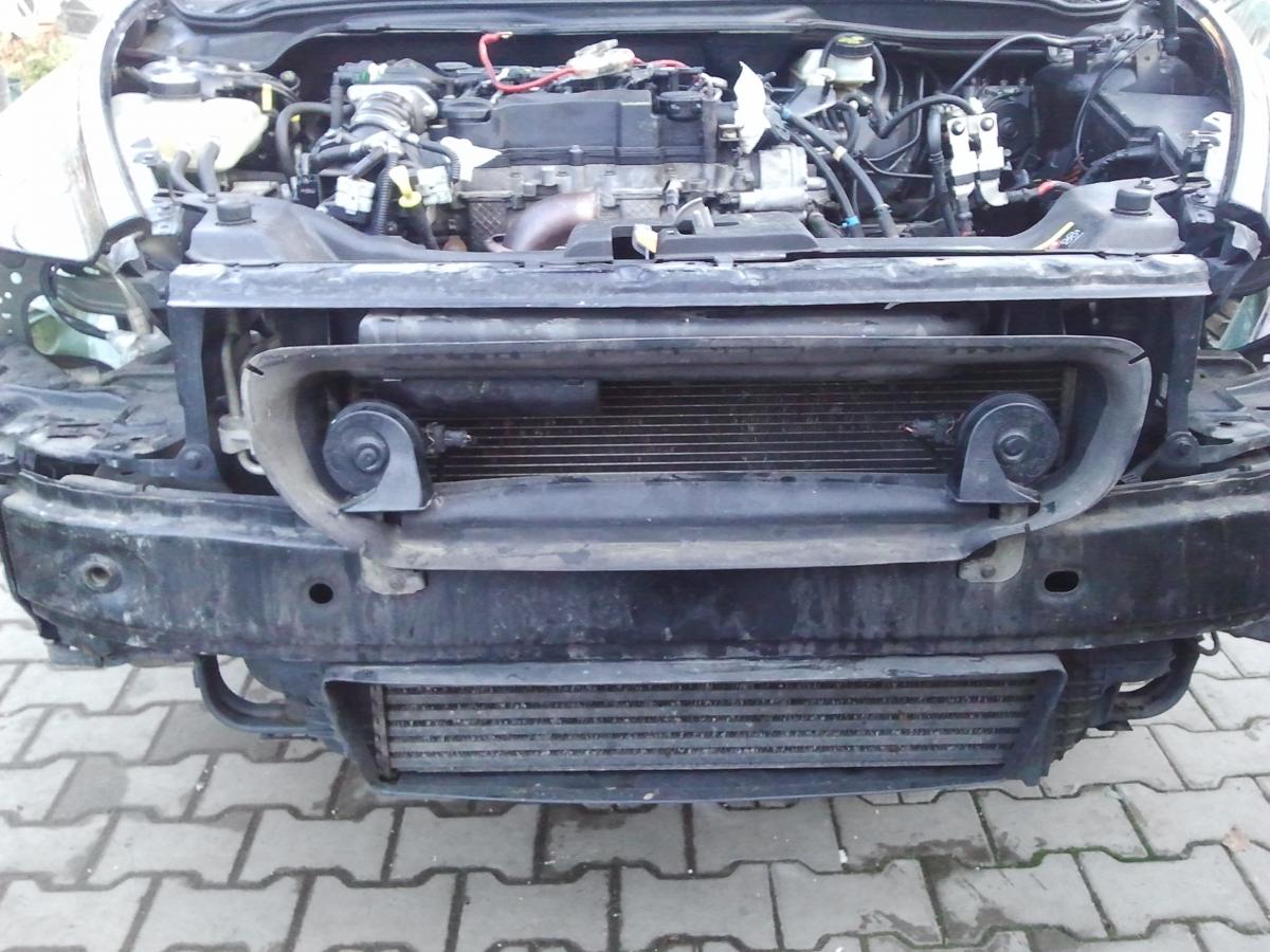

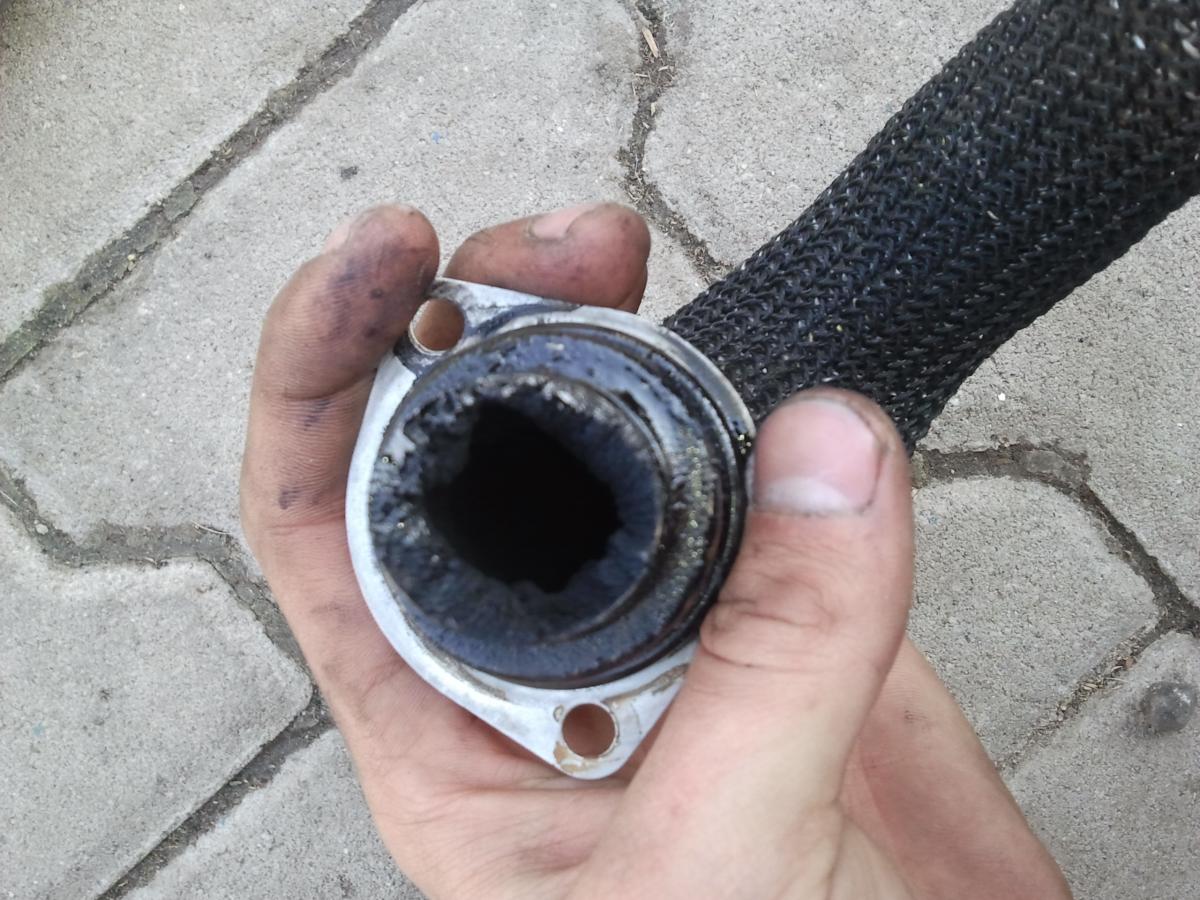

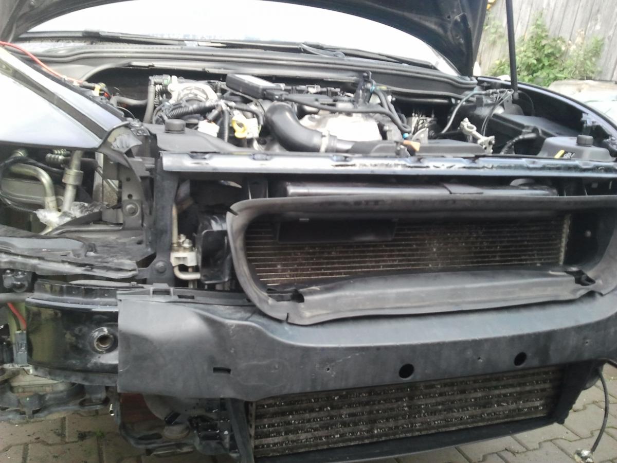

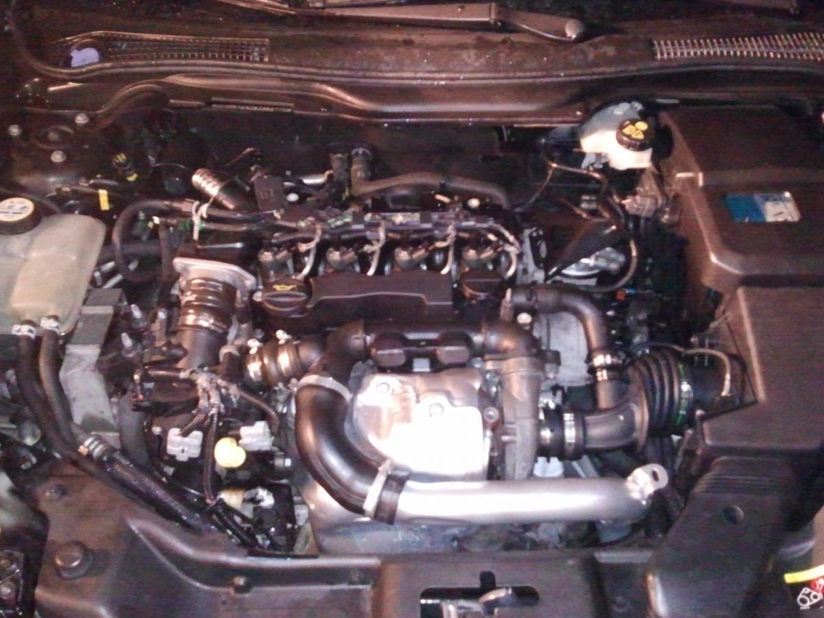

a 4-a modificare[curatare] a fost curatarea turbinei, intercoolerului, furtun de turbo, egr si ce-o mai ramas accesibil de la admisie, i-am modificat priza de aer[un fel de intake] si am repozitionat claxoanele oem
post-6070-0-29982800-1382599429_thumb.jp
post-6070-0-20232100-1382599457_thumb.jp
post-6070-0-92557700-1382599473_thumb.jp

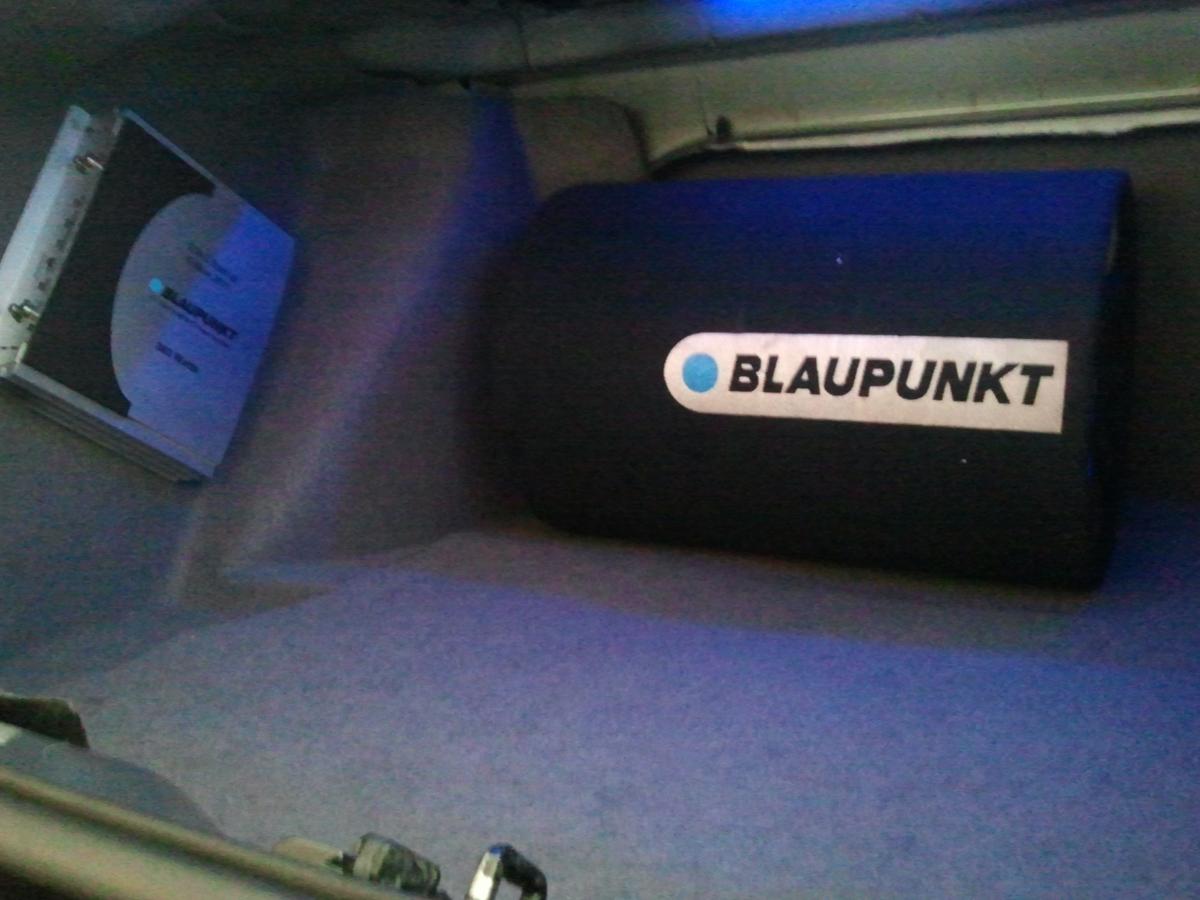

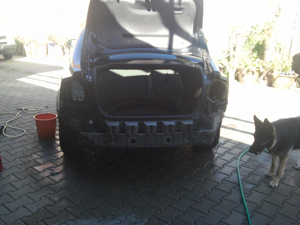

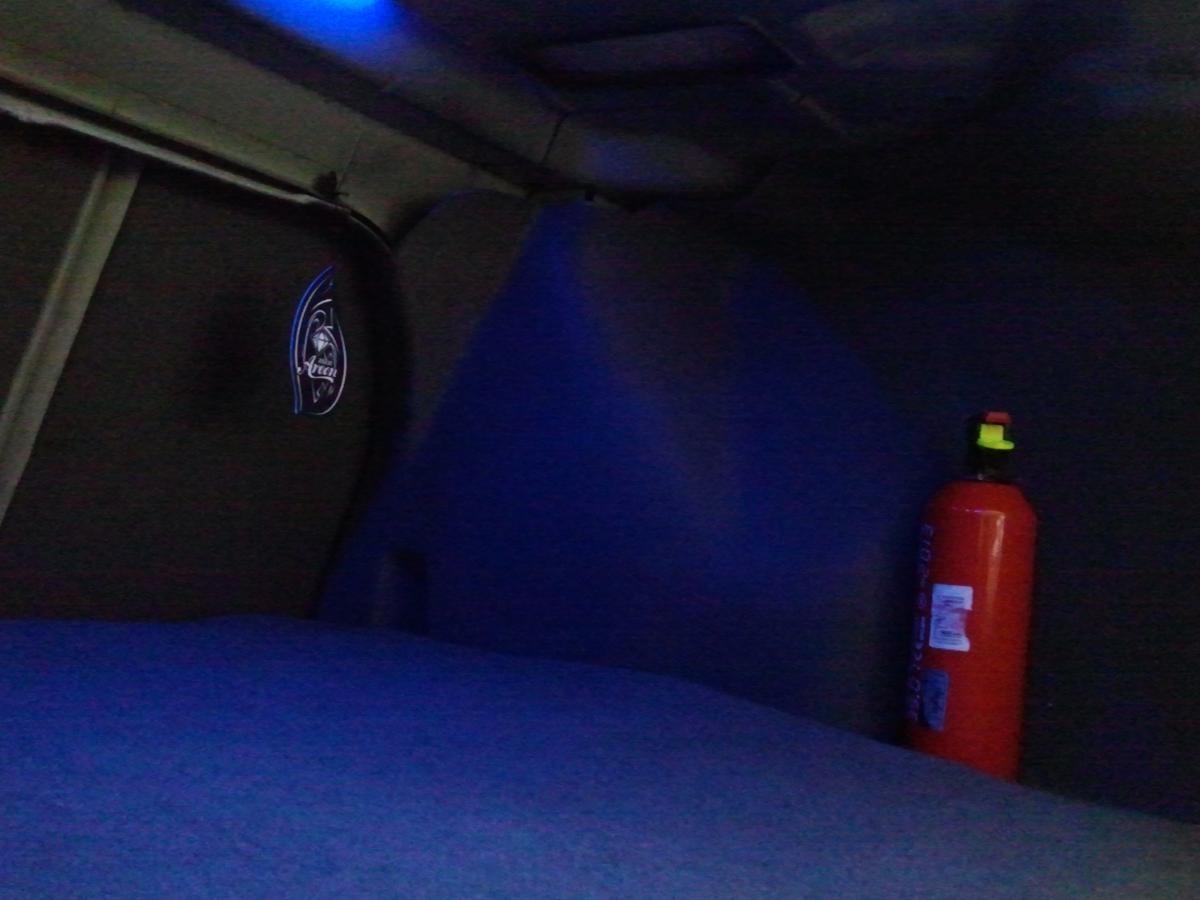

a 5-a modificare a fost portbagajul, am adaugat niste LED-uri ca sa fie o lumina ambientala
post-6070-0-86851100-1382599691_thumb.jp
am vrut sa am o muzica ca sa se uita lumea dupa mine dar la care am renuntat pt. ca nu-mi placea cum baraia portbagaju din cauza unei "table"

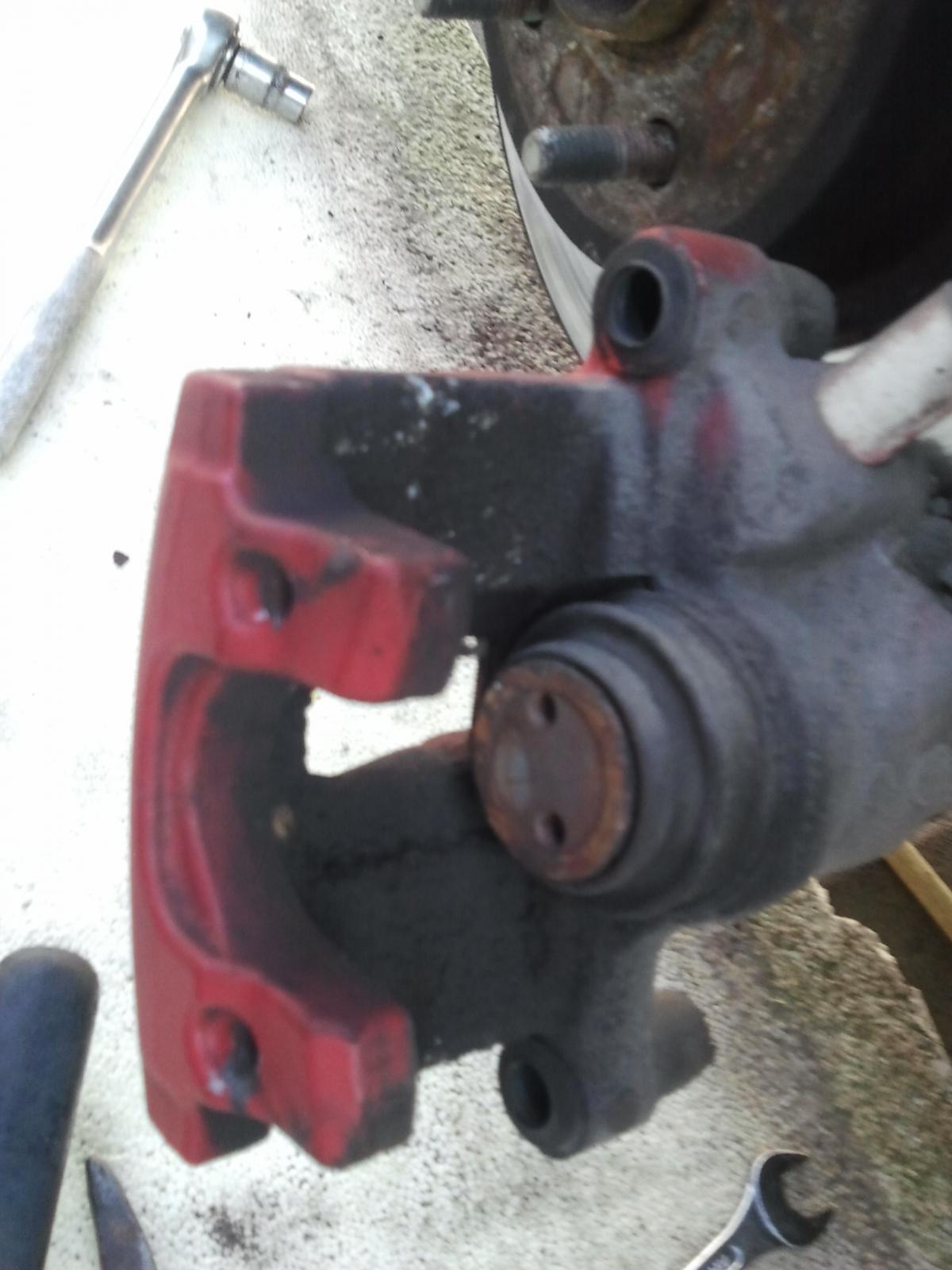

aveam eroare "Anti-Skid Service Req." si remediera lui a fost deblocarea pistonasului din etrier, multumiri lui Bogdan G pt. sfat, altfel eram credca la o alta solutie de la cei din reprezentata cu inlocuirea etrierului si alte "bunatati" din partea lor.

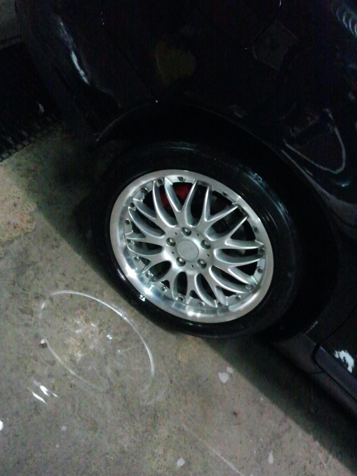

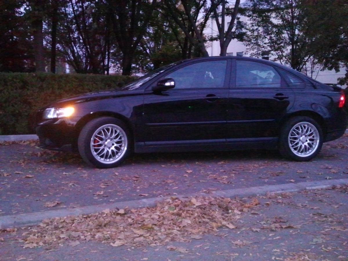

masina a primit si un alt set de jante pe 17
post-6070-0-73935800-1382600454_thumb.jp
post-6070-0-64671300-1382600488_thumb.jp
post-6070-0-71523100-1382600502_thumb.jp

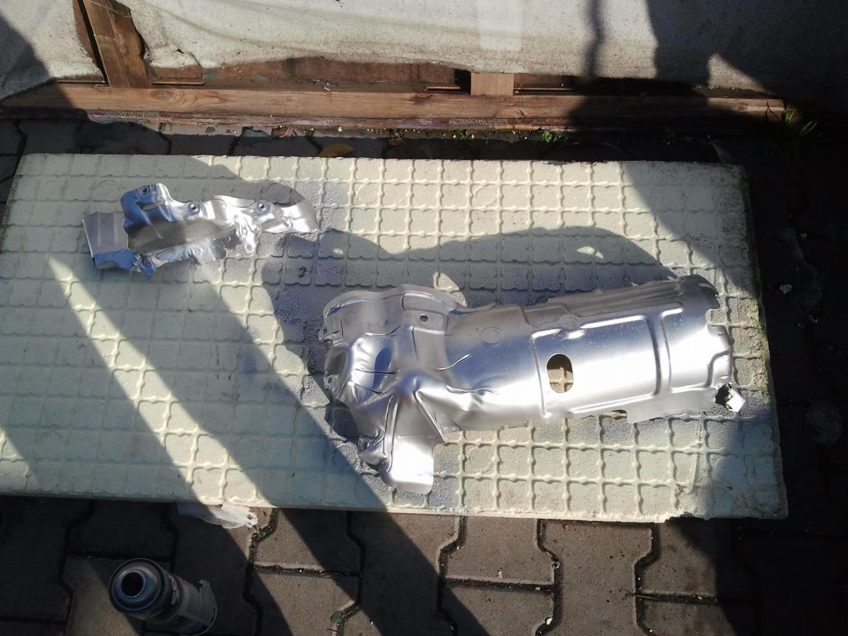

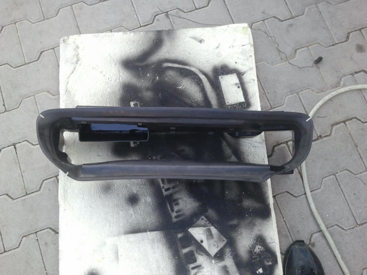

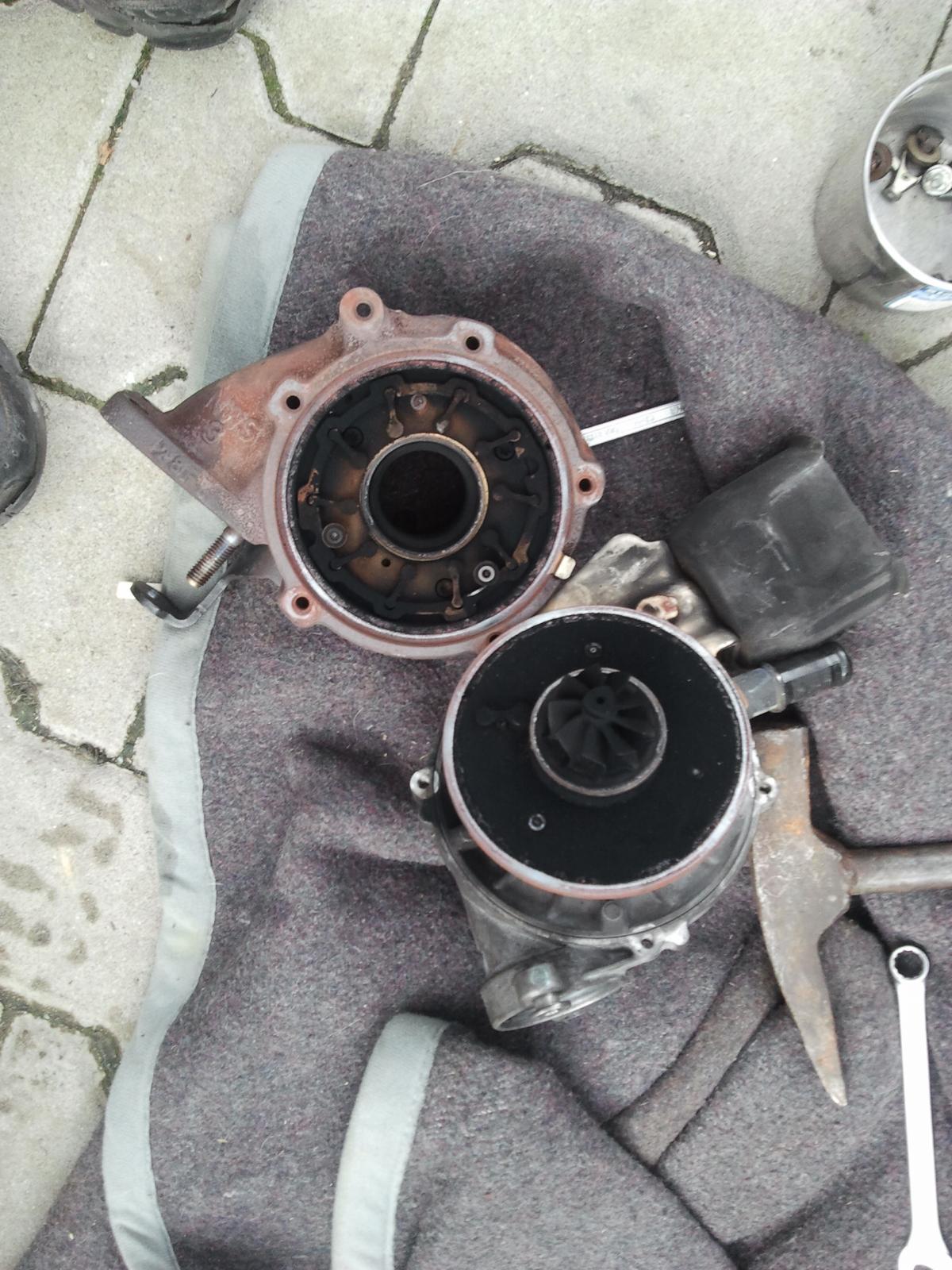

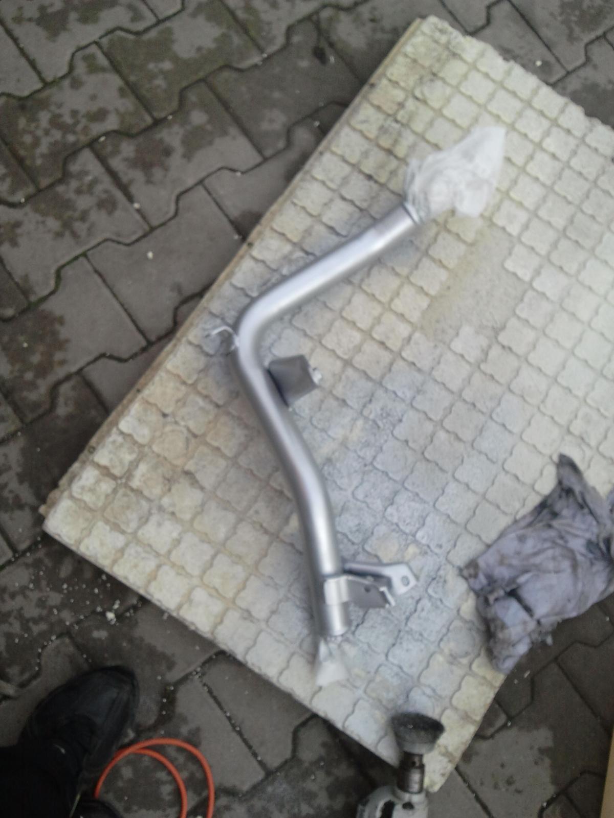

am scapat de DPF si cu ocazia asta am vopsit shieldul. pun si alte poze cu alte elemente vopsite

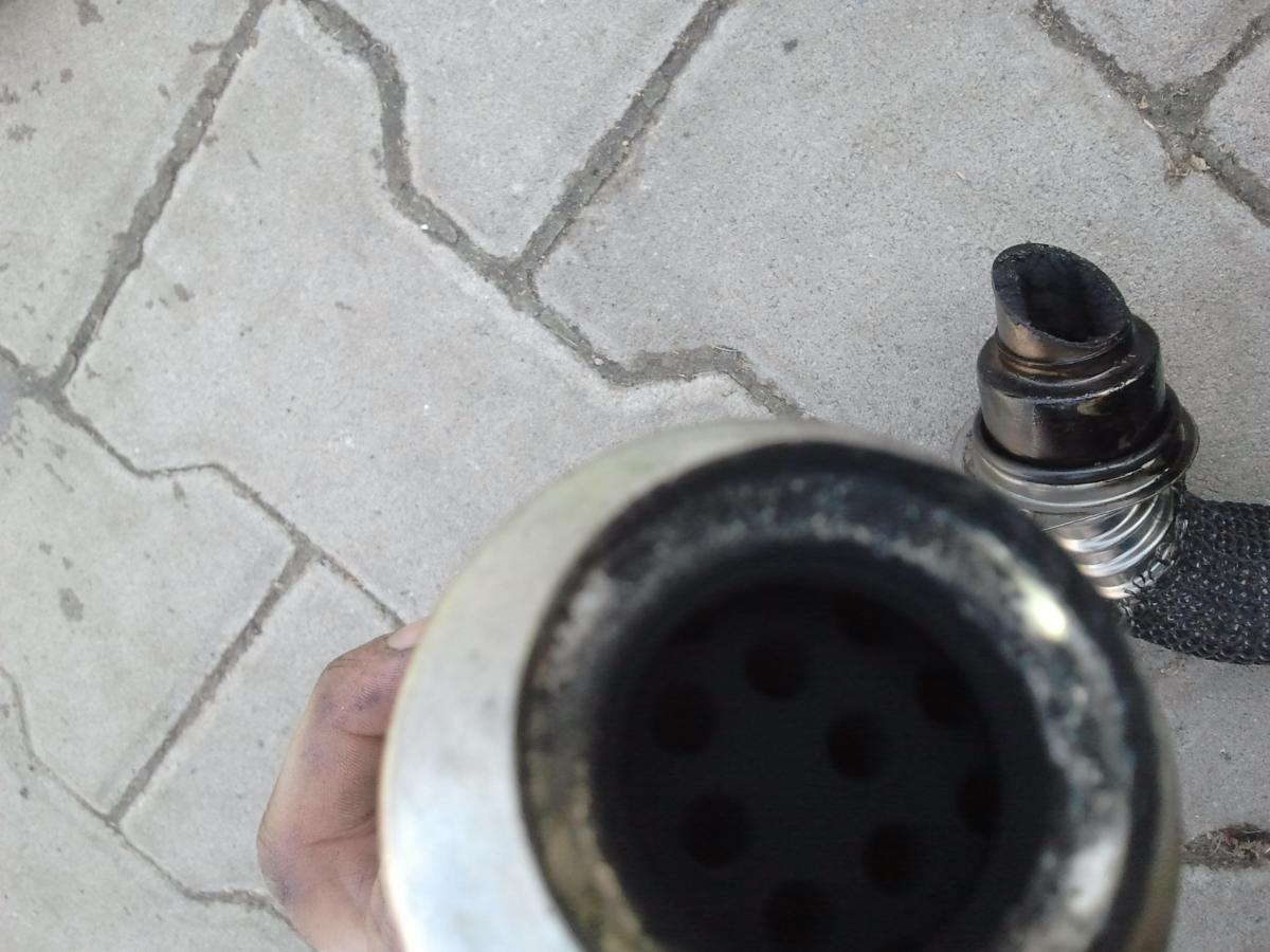

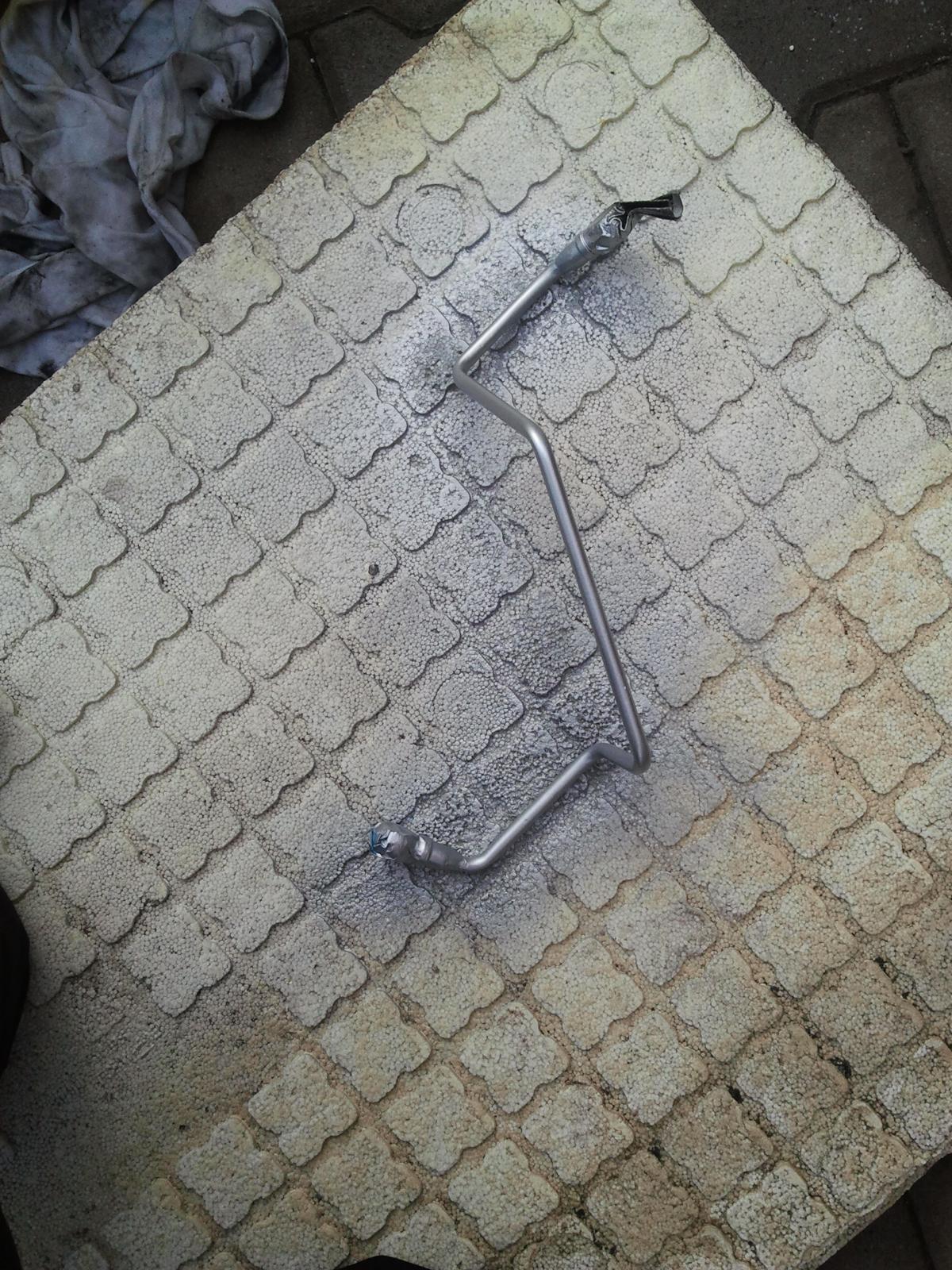

teava de tur ulei pe care am reusit sa-i rup capetele cand am demontat turbina, my bad. am cautat piesa de schimb dar n-am gasit si asa am ajuns la un strung, l-am sudat si ii mai bun decat cel original. unpic prea rigid dar nu-i bai, ca nu se misca

am scapat de DPF
Cum?
Edited by serge
m-am tot interesat de DPF off-uri si l-am facut partial. acasa am luat flexul, l-am decupat, am scos ce era in interior, am lasat doar catalizatorul si l-am dus la sudat dupaia am mers cu masina la un tip care se ocupa de dpf off si mi-a rezolvat el partea cu softu. ce enervant era limp mode, chiar daca dpf-u era curat instant m-a bagat in limp mode..

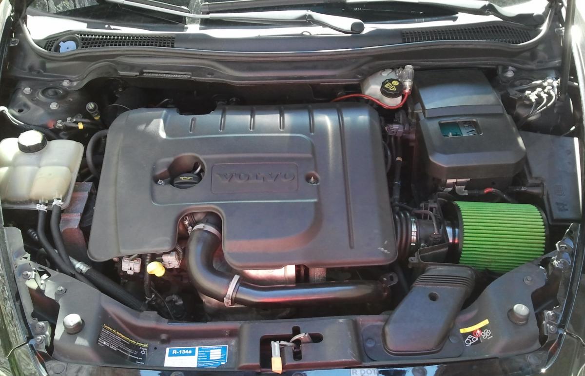

Salut, vroaim sa te intreb ceva de modificarea facuta admisiei. Ai masurat cumva presiunea aerului in zona respectiva? Cea stock mi se parea ca e cu fata spre radiatoare, o chestie buna avand in vedere ca radiatoarele sunt o restrictie masiva astfel incat aerul se ingramadeste in fata lor si creeaza o zona cu presiune mare. Acum admisia vad ca e indreptata spre fata, de unde poti beneficia mai putin de acest aspect, si poate doar un mic castig la viteza daca se comporta ca un ram air scoop..
teoretic, orice air scoop daca este indreptat corespunzator are rol de a duce aerul din fata inspre filtru[daca este filtru de aer, daca nu direct in turbina]. sunt mai multe modele, rotunde, patrate, etc. si amplasate pe la intercooler, in far sau in farul de ceata[locasul acela] eu am ales varianta mai eleganta si mai putin vizibila pt. ca atunci cand merg cu masina, aerul intra cumva fortat in traseul de admisie spre filtru, de aia l-am orientat invers. repozitionarea claxoanelor, oarecum nederanjanta pt. fluxul aerului [daca este o gaura mica si pe acolo trece nu?] le-am repozitionat pt. ca nu-mi placea cum arata grila cu doua "coarne" [vazut de aproape].
de cand l-am montat si am circulat cateva drumuri n-am simtit nimic legat de inbunatatire, poate cu un filtru de aer sport si o carcasa inchisa isi face efectul, dar la filtru stock nu ai ce, si daca n-are aer tot trage ceva din imprejur.
asta mi filtrul de aer sport pe care trebuie sa fac cumva un capac ca sa pot sa am aerul care-mi vine din air scoop sa ramana acolo. altfel, fara capac, ar trage numai aer cald de la motor si n-am facut nimica. asta v-a fi urmatoarea modificare. un capac pt. filtru de aerpost-6070-0-19311200-1382606932_thumb.jp
Ideea era sa profiti de presiunea formata in fata radiatoarelor, care este mult mai mare decat efectul pe care-l obtii indreptand priza de aer in directia deplasarii.
Asta daca presiunea de sub capota e mai mica decat cea din fata radiatoarelor, altfel nu o sa curga nici un pic de aer in directia aia, va fi pe dos chiar.
Fara sa masori nu o sa stii daca modificarile merg in directia buna, s-ar putea sa faci mai rau chiar si sa pierzi.
Iti zic asta nu ca sa iti critic munca, apreciez ca esti pasionat de aia am postat. Dar ce crezi, baietii aia de la volvo cu sculele si banii lor nu se gandeau si ei sa intoarca priza de aer spre fata?
orice critica sau opinie e bine-venita:d eu aleg dupaia daca o ascult sau nu. cu priza de aer am facut in felul urmator, am dat drumul la un ventilator si dupaia la un compresor de la distanta sa vad daca ajunge aer pana la filtru, si la cat de mica era presiunea sau "viteza" aerului totusi se simtea cum ajunge la filtru.
inspiratia mea o fost de pe un alt forum unde cineva si-o facut tot asa o priza de aer doar patrata si a pastrat aceeasi conducta spre filtru

Am o intrebare: Unde te-ai legat cu subwooferul?

Nu imi dau seama ce ai facut la faruri :)...si noile jante arata foarte bine
Nici eu nu am reusit sa imi dau seama ce a facut la faruri,probabil un polish.
Tizule,asta e acum...;)
S G S3 on J B
:D... le a vopsit pe interior.Este ca in jocul ala sa cauti diferente in poze.Sus albe, jos negre
ce bine ca ma intelege cineva, multumesc thor! da, is vopsite pe interior. un detaliu mic ce nu-l vezi dar cand sta un s40 cu farurile nemodificate si s40 meu se vede diferenta.

pt. subwoofer iti trebe un High-Low converter si le legi la difuzoarele din spate. daca faci rost de unul iti fac o poza cum le-am legat eu, restu tragi firul 12v de la baterie spre portbagaj, trebuie sa dai o gaura in firewall [depinde cat de gros tii cablu], ground poti sa legi usor, ai unde sa-l prinzi. referitor la subwoofer, cati W vrei sa pui? daca pui 300 RMS o sa se auda doar cand deschizi portbagajul sau rabatezi scaunele din spate, asta daca e s40

eu am High Performance Sound si ma gandeam ca daca ii pun subwooferul atunci sa mai pot strange cate un surub...vezi-ti de treaba:)) numai cand deschideam portbagajul se auzeau tobele, si daca rabatezi scaunele din spate aia cum arata? oricum, la High P. Sound nu-ti trebe subwoofer ca se aude foarte bine.
Eu am de 5 ani un subwoofer de 300W JBL cu o statie Alpine 700W, un condensator de 1.6 si n-am avut probleme cu muzica niciodata.
Ground-ul l-am tras de la un surub de sub bancheta spate, plusul clar e tras din baterie cu o siguranta de 15A (exact ca a ta), remote-ul pentru statie l-am tras din bricheta (Mersi Bogdan G) iar intrarea o am tot de la difuzorul dreapta spate.
Se aude intr-un mare fel, mai ales dupa ce am antifonat portbagajul si am mai pus chedere pe sub plastice pe la airbag, consola de sus si portiere.

remote-ul l-am tras din panoul de siguranta tot de la slotu de bricheta, i-am mai pus si un switch in caz ca nu vroiam sa-mi mai bubuie capu
nu aveai probleme in portbagaj? ma refer nu-ti baraia tabla ? mie de exemplu cateodata imi "chitzaia" cotiera si toata bucata care vine din waterfall [nu stiu cum se numeste]. trebe sa rezolv cumva problema, credca o sa pun chedere, inca nu stiu.
mie nu mi-a facut probleme casetofonul. si tu ti-ai legat subu la boxele din spate? alte metoda nu vad de aia intreb daca ii alta sa-mi zici :D

Pai am antifonat portbagajul ca nu distingeam bassul de zornaitul ala metalic enervant :D
