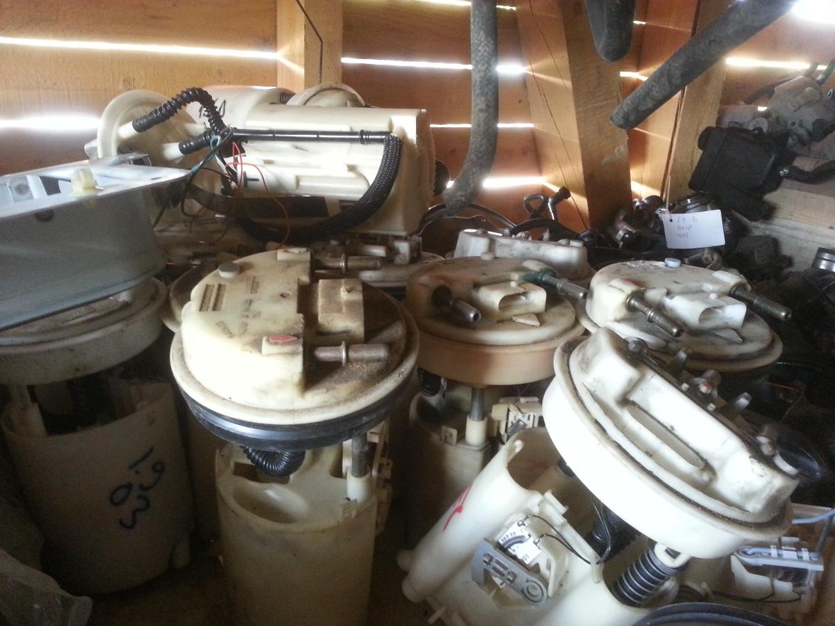

eu cred ca ii posibil sa fie ceva si din litrometru sa fie furtunu spart si sa prinda aer.. in momentul in are dai cu spatele....post-3294-0-26979600-1393524688_thumb.jp

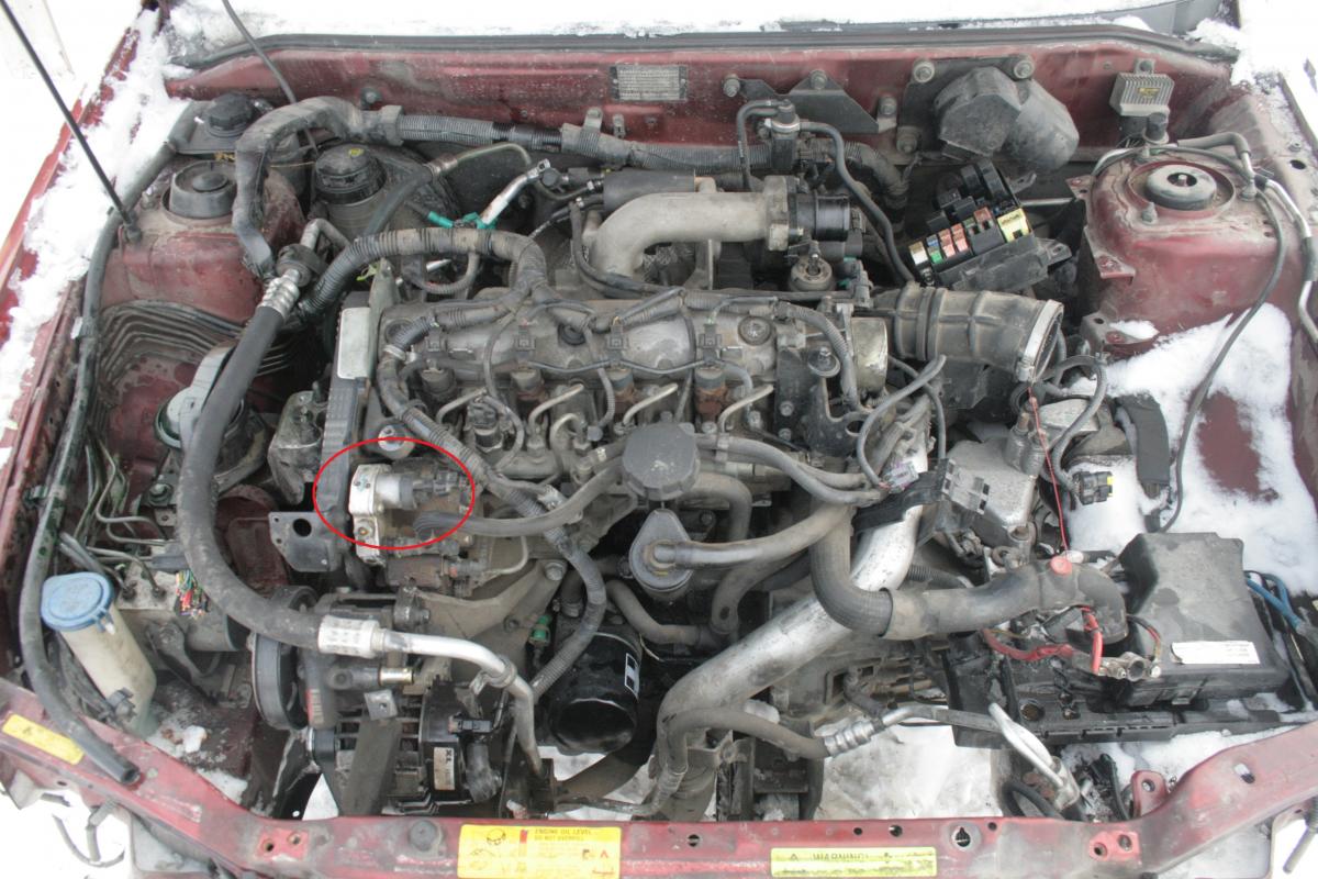

sau mai poate fi senzorul de pe pompa de inalte. post-3294-0-40597700-1393525044_thumb.jp
