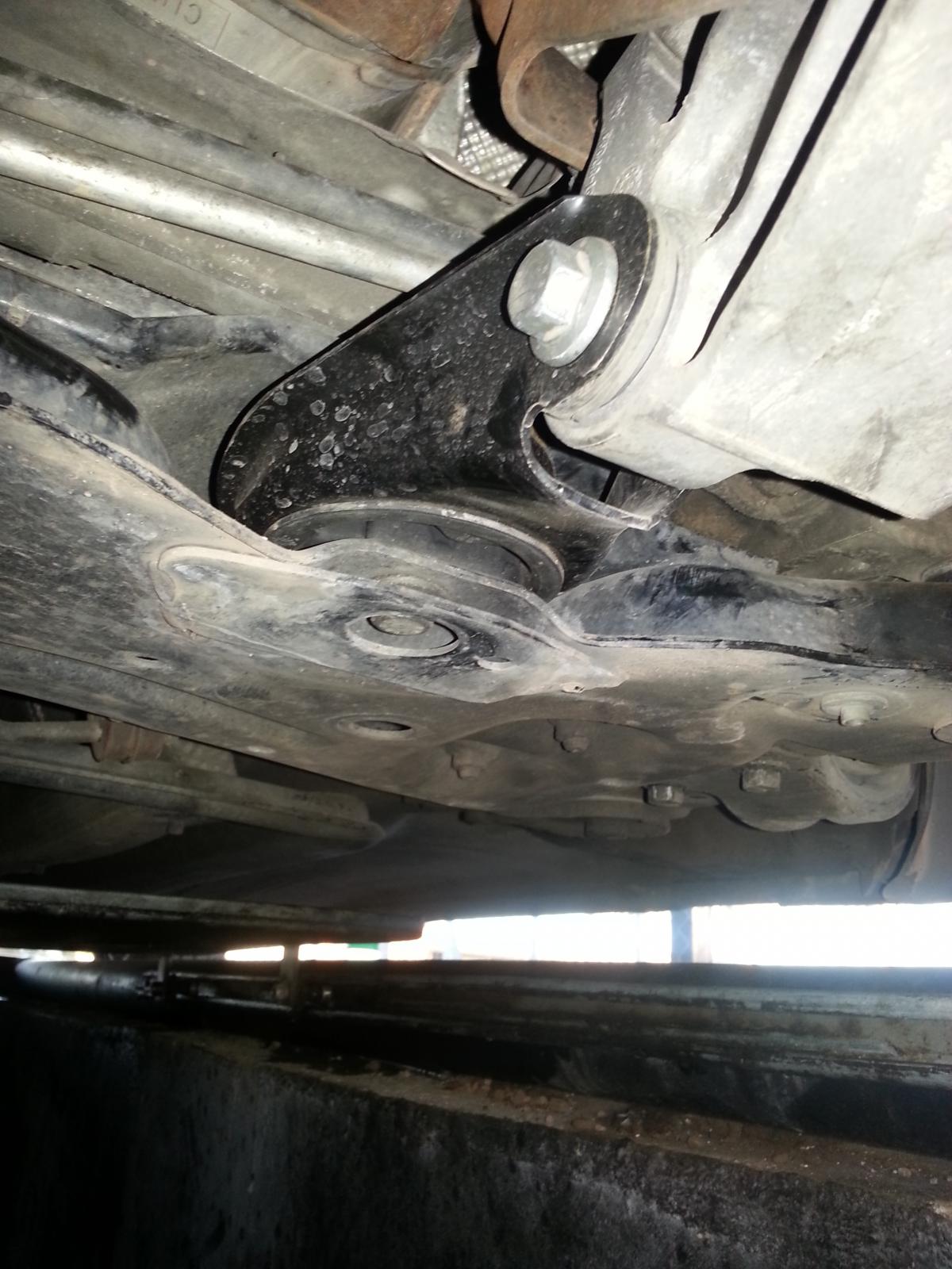

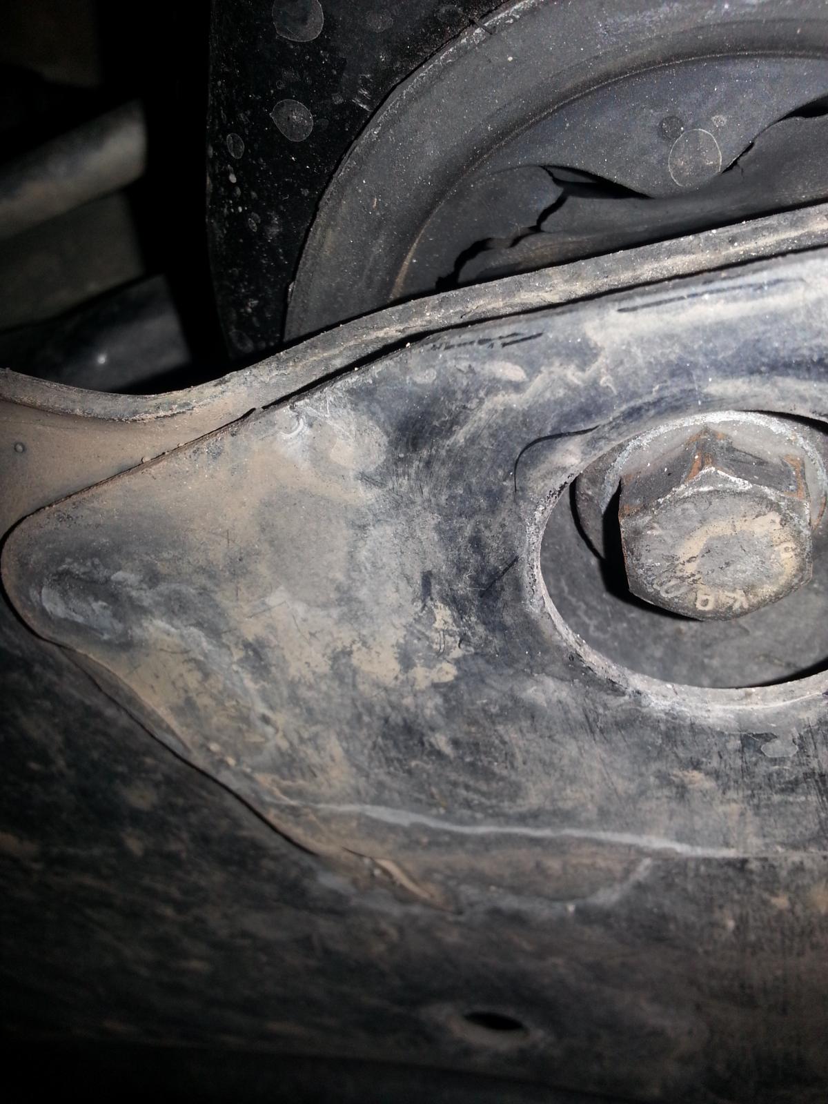

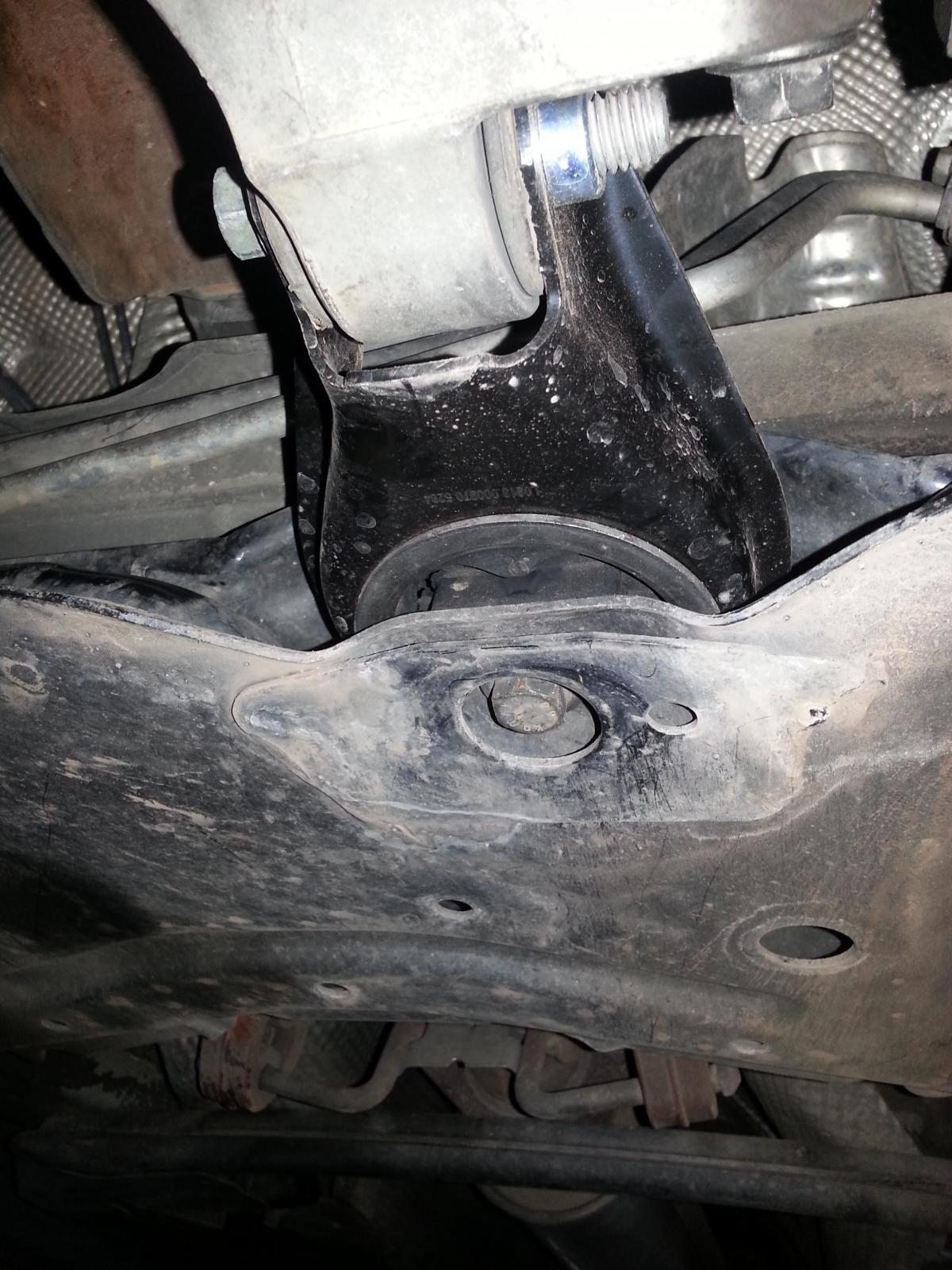

Umbland pe acolo am vazut ca suportul central de la cutia de viteze si motor s-a rupt din nou , spun asta ca l-am schimbat recent , o luna doua (marca MetalCaucho-MC http://www.metalcaucho.com/) cel de la motor dreapta sus era aceeasi marca si e ok . atasez ceva poze .
Multumesc pt tot baieti !
