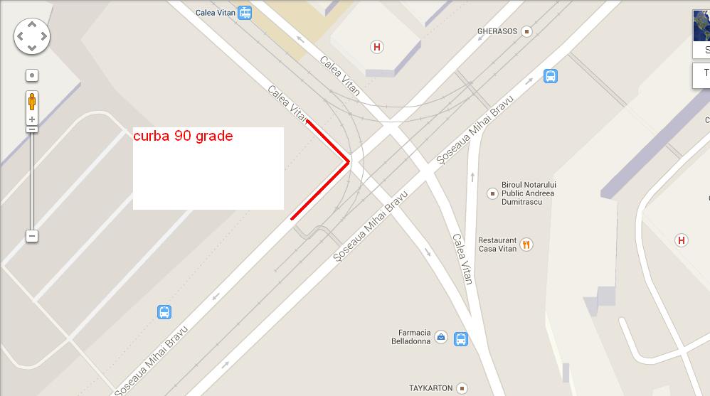

Daca intru intr-o curba la 90 de grd.aprox...pana la 80 km/h nu se simte nimik,daca intru cu 90 km/h simt cum pleaca deodata de spate ....parca isi ia zboru...

Adica o curba din asta, o iei tu cu 80 km/h?
Eeei totusi sa nu exageram.....asta e in scurt .....o curba mai lunga la 110 gr mna sa zik mai exact ...nu am pus echeru pe asfalt.....
Poate el o ia drept sau dea dreptul ..., lasand gluma eu zic sa verifici pivotii, e posibil sa ai o surpriza si ncepe cu cel din dreapta.
