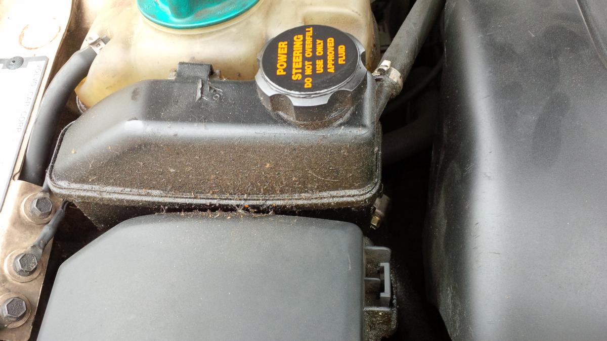

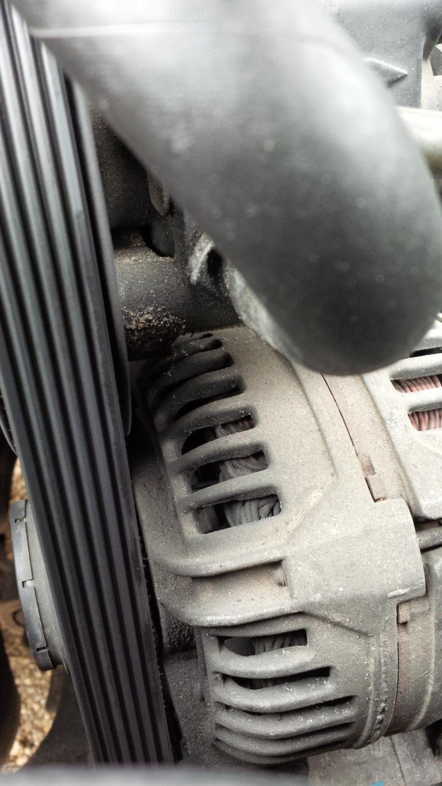

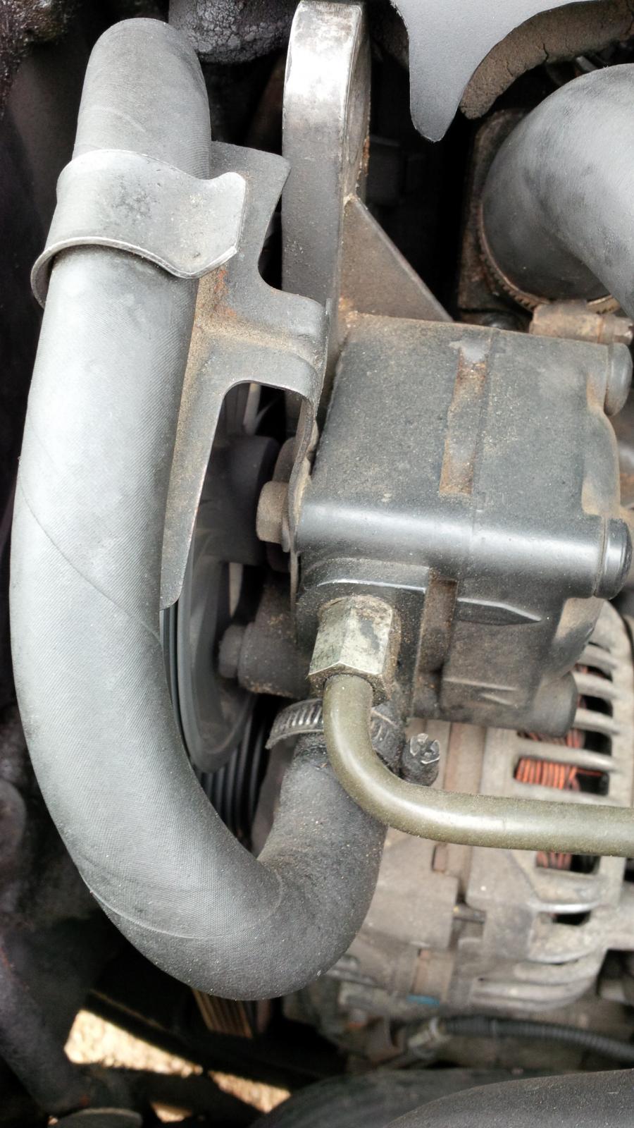

alternatorul e curat ... este putin fluid pe pompa servo am varsat eu cand am desfacut compresorul ac .nu curge pe la ax

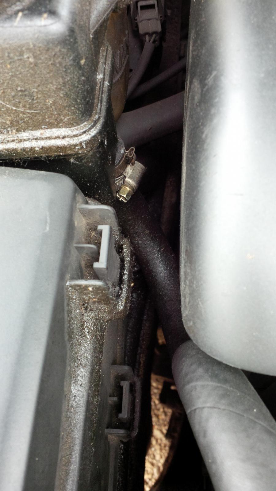

se vede evident ca problema e la bidon si colier tur

Ai impresia ca nu curge, pentru ca s-a imbibat cu praf uleiul de pe ea .
E plina de ulei, in poza, toata fata cu axul, cea dispre curea. Si pe fulie, la fel, e plina de mizga.
Da cu degetul si o sa te convingi.
Edited by Grey
Am spus ca am demontat conducta aia de la pompa si a curs pe ea dar nu e proaspat curs ... nah nici pozele nu sunt exceptionale ....
Daca e vopsita neagra, pompa ta nu e originala, ci afost schimbata cindva.
ma gandesc ca nu e originala ... la 620 000 km ...
Deci, mi-am dat bine seama, din poza, ca e neagra?
Scurgerile celelalte le poti rezolva stringind mai tare colierele .

da e neagra ... fac niste poze mai bune si le postez aci
Care sunt cele slabe? Zf?
Si toate pierd putin pe la ax chiar de noi .
Bine ca mie uscat alternatorul ... si nu e plina pompa de lichid proaspat deci nu prea curge ...

Inca ceva,cei de la Volvo mi-au schimbat rezervorul ca avea ulei pe el si mi-au zis ca cele mai vechi asa fac,curg pe la imbinari.Faza tare e ca si asta tot asa arata acum uleios doar de la jumate in jos.Cam enervant...

Imi vine greu sa cred ca nu curge pompa de servodirectie la masina ta.
Sint aproape sigur ca-ti iasa lichid pe la ax .
Iar ca idee, turul nu are coliere nicaieri pe traseu.
