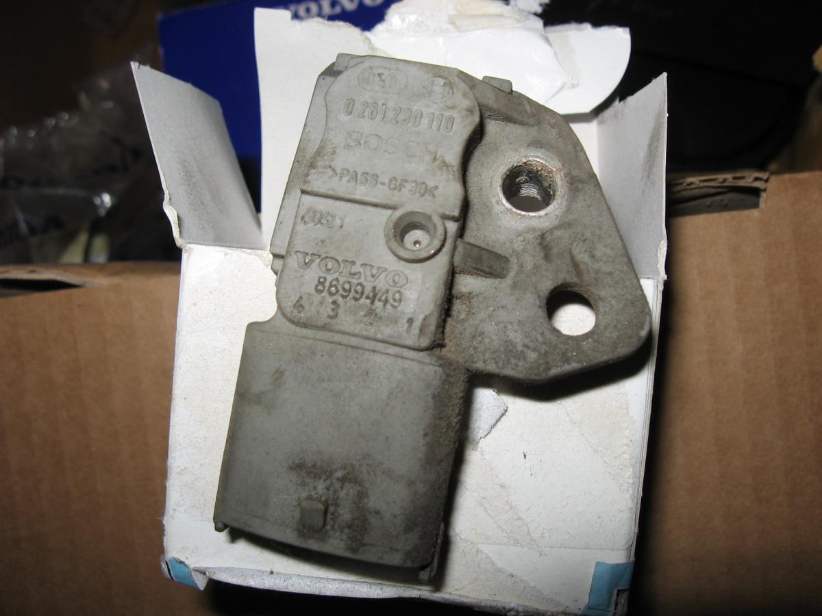

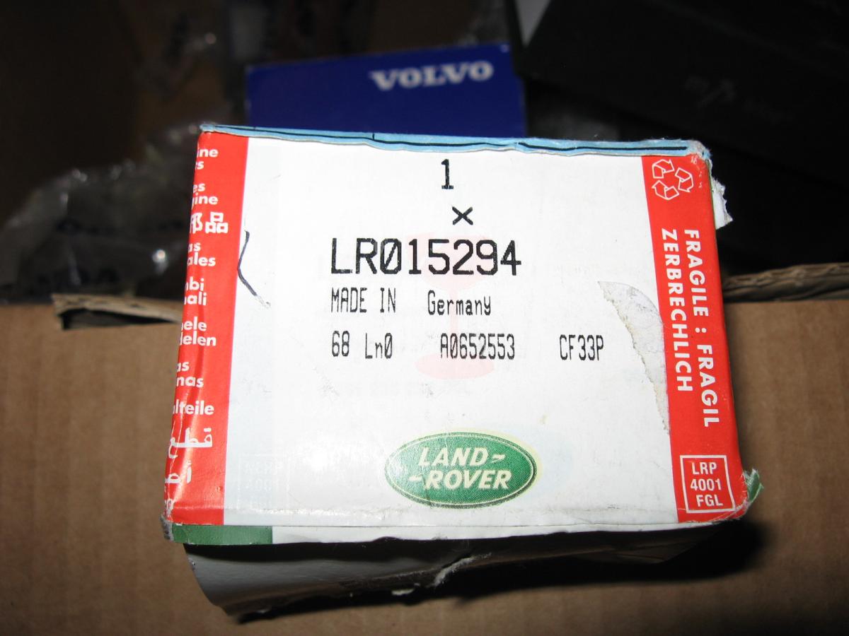

Cand eu descoperisem acum cativa ani smecheria cu codul de Land Rover am postat-o pe Swedspeed in aria T5, acolo gasesti toate codurile de original pe Volvo, Bosch si Land Rover. In momentul acela si cel putin 2 ani dupa, cea mai ieftina varianta era sa il iei pe cod Land Rover, iar inauntru era originalul Volvo, cu stanta Volvo si Bosch.
L.E:
Uite ca l-am si gasit prin cutia mea cu minuni Volvo :smile:

Daca ai vrut sa dai 50 USD in plus pt aceiasi piesa este problema ta, dupa cum ti-am spus si in PM nu exista decat un singur producator si anume BOSCH iar daca iei din reteaua Land Rover este mult mai ieftin, Boschul este mai scump la fel si Ford 1582665 iar Volvo este cel mai scump pt ca indiferent daca iei pe FORD, LAND ROVER sau Volvo pe senzor o sa scrie V O L V O iar scrisul Volvo in cutie albastra costa mult, in cutie verde sau alba e mai ieftin . :D
Daca iei Bosch este gresit pt ca este mai scump in comparatie cu VOLVO OEM in cutie LAND ROVER .

Daca l-ai luat pe cel de 76.95 USD din linkul pus de mine, trebuia sa scrie si Volvo pe senzor fiind Land Rover OEM .
Da ala l.am luat. Da scrie volvo. Multumesc ca mi.ai zis sa il iau pe ala...si sa nu chestui in plus bani!. Isi face treaba de minune. :)
