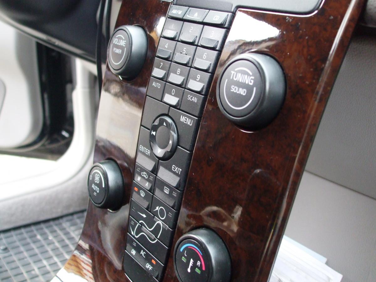

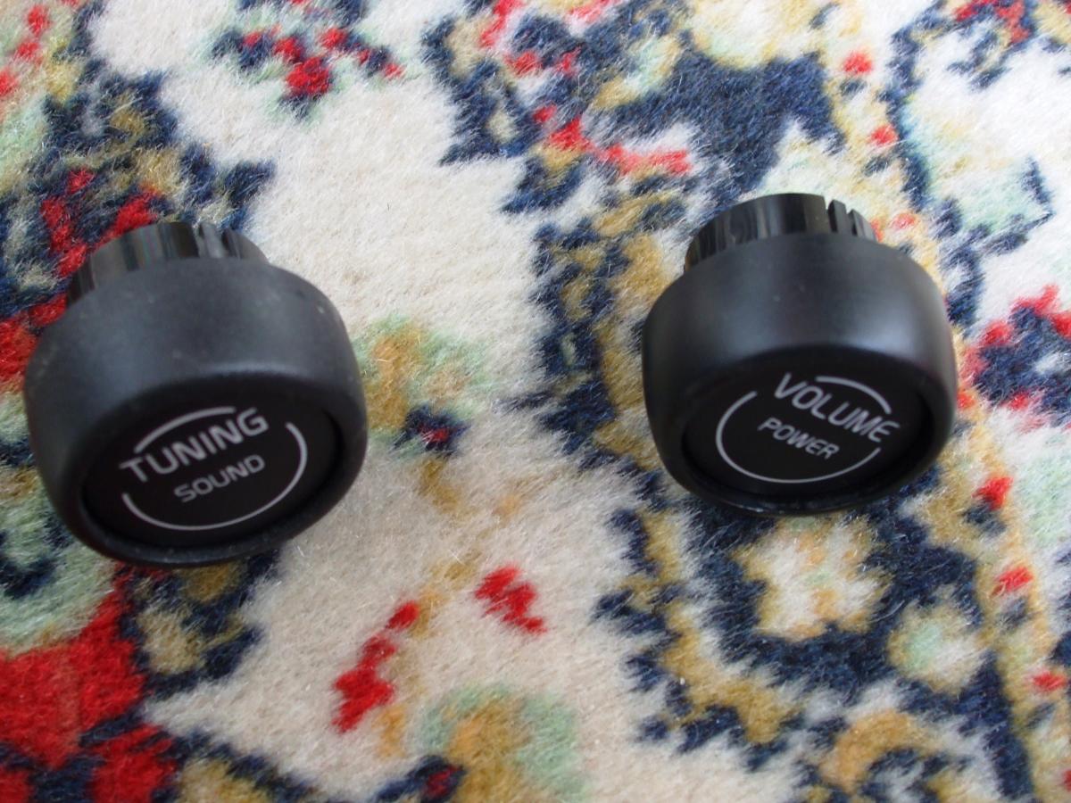

Azi le-am dat și eu jos. Le-am spălat cu detergent de bucătărie și au ieșit ok.
Pun 2 poze:
1. necurătat-curatat
2. in consolă

Pana la urma cum le scot fara sa le stric?
Unul din ele, cel din stanga jos, l-am strans bine in degete si l-am tras afara. Ideea e simpla, dar fara graba si nepricepere. O mica surubelnita cu cap lat(sau cutit pentru intins unt pe pită), cum spunea cineva mai sus, o introduci pe langa butoane si ies fara sa rupi ceva. Pur universal si cif de bucatarie.. cu un pic de apa calda si sterse bine cu cârpă de bumbac. Apoi atentie la punerea la loc!
