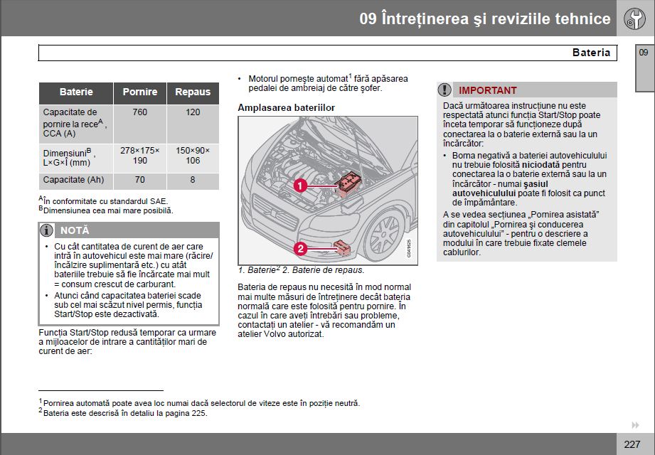

Ok, am înțeles. Dar unde se află poziționată la S40?
Eu vreau să schimb bateria, am identificat o varta start stop, dar nu știu nimic despre bateria auxiliară.
Îmi puteți da mai multe detalii? Se schimbă? Spre ce model ar trebui să mă orientez?
Uite aici :)

Uite aici :)
Uite că cineva mai răsfoiește cartea mașinii când are nevoie de ceva, nu doar intreabă!

Din păcate aveam un manual, ediție mai veche, în care nu se trata funcția start stop.
Am descărcat varianta ok.
Mulțumesc ptr informații!
La S40 1.6 cu start stop exista baterie auxiliara ptr aerul conditionat? Am citit tot pe aici cum ca la un v50 (parca!) exista o a doua baterie de 8Ah.
Nu foloseste pt aerul conditionat, foloseste la mentinerea in functiune a diferitelor sisteme in momentul in care porneste motorul, adica preia varfurile de consum ale electromotorului pt ca dupa cum se stie Volvo are probleme cu fluctuatiile de tensiune .
