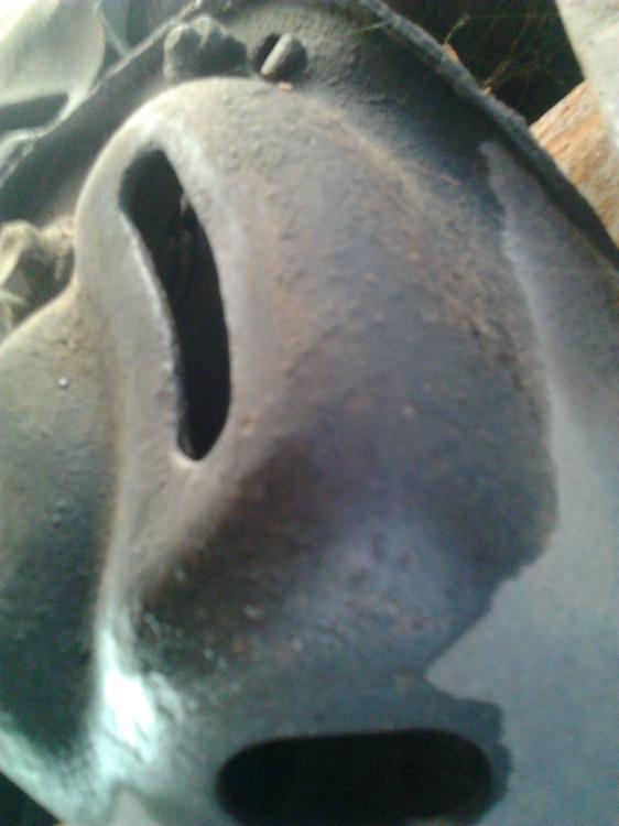

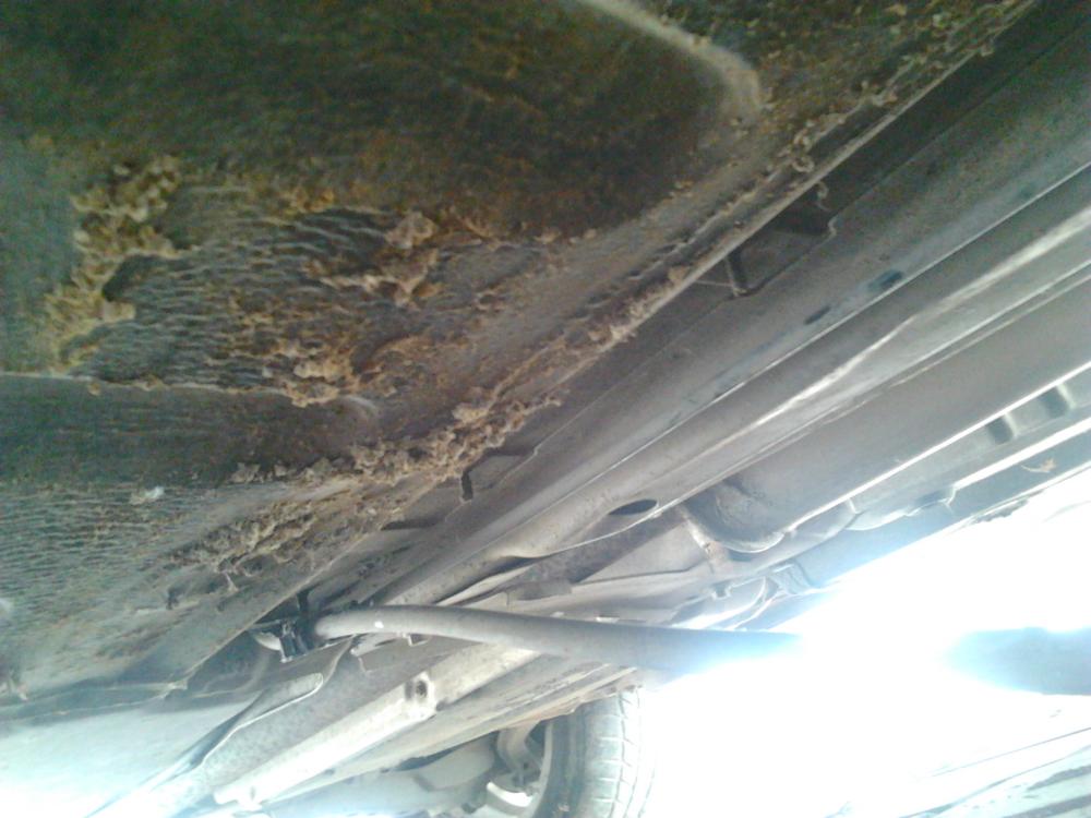

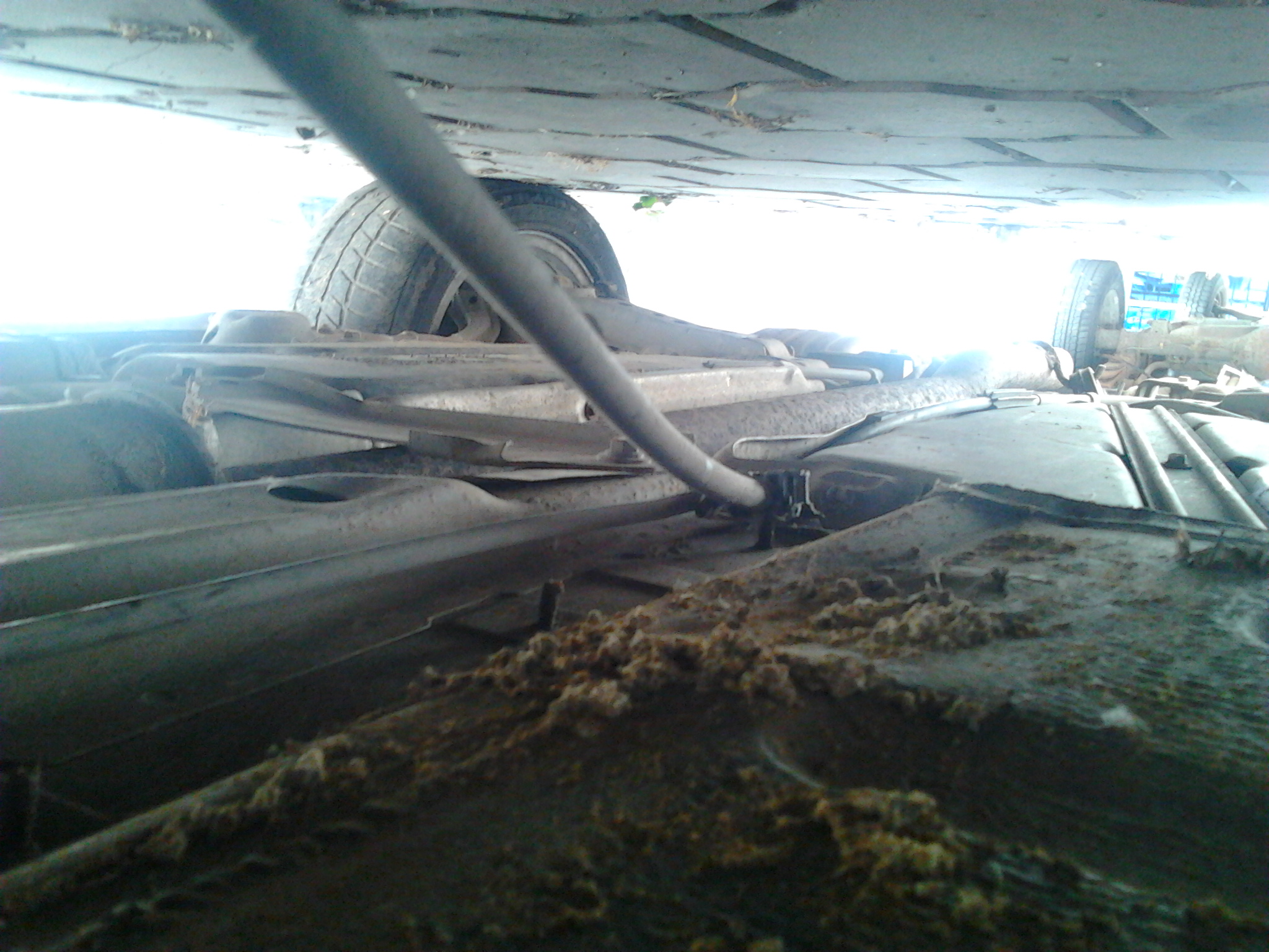

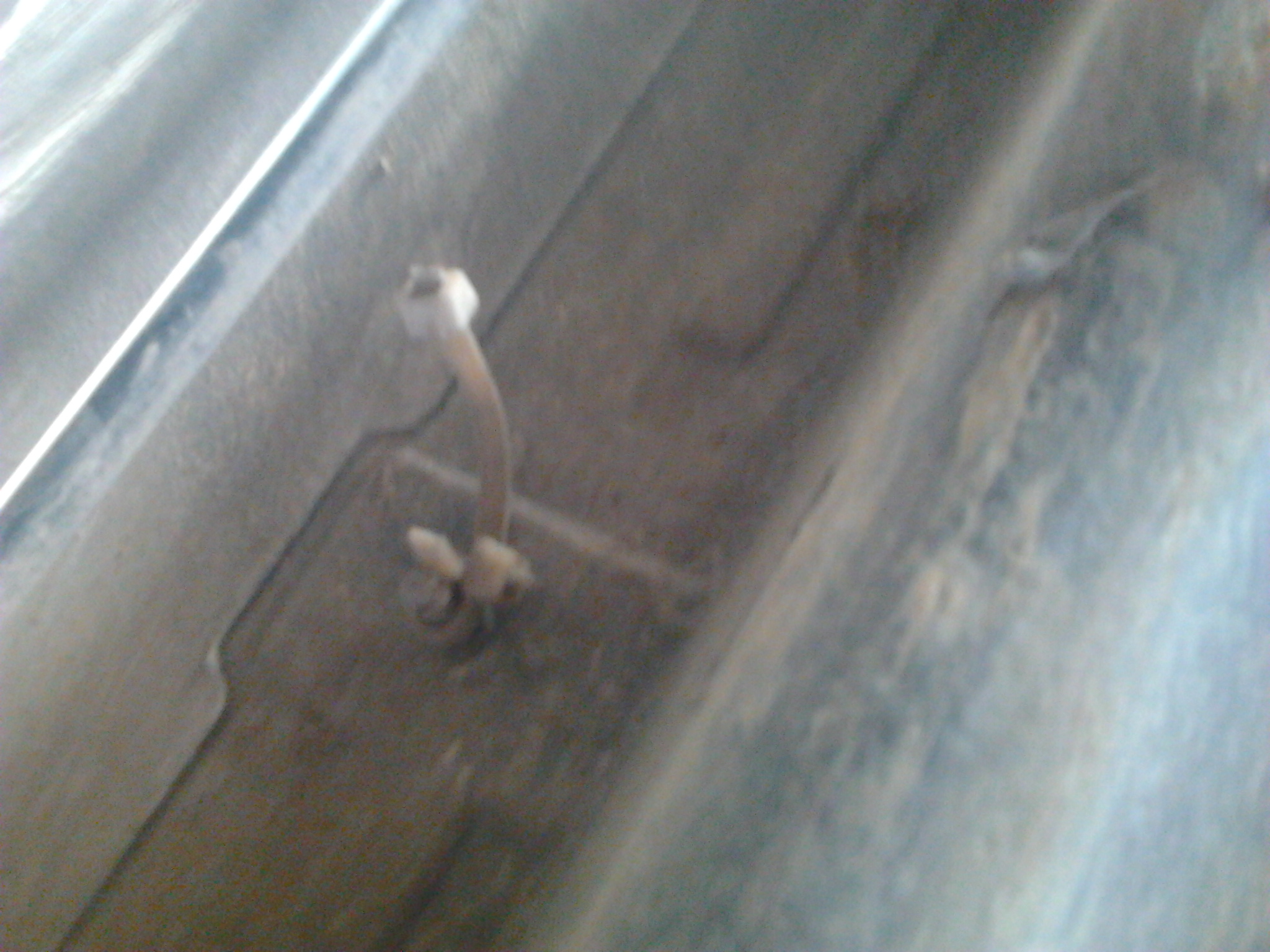

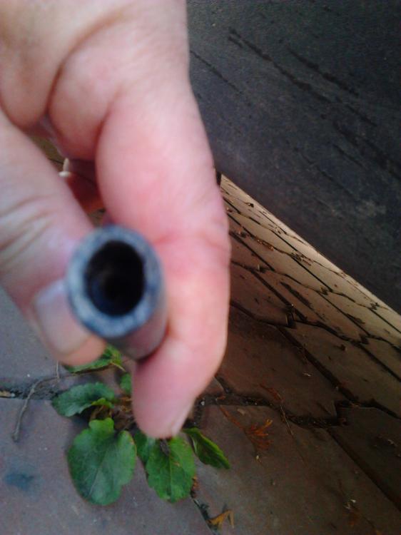

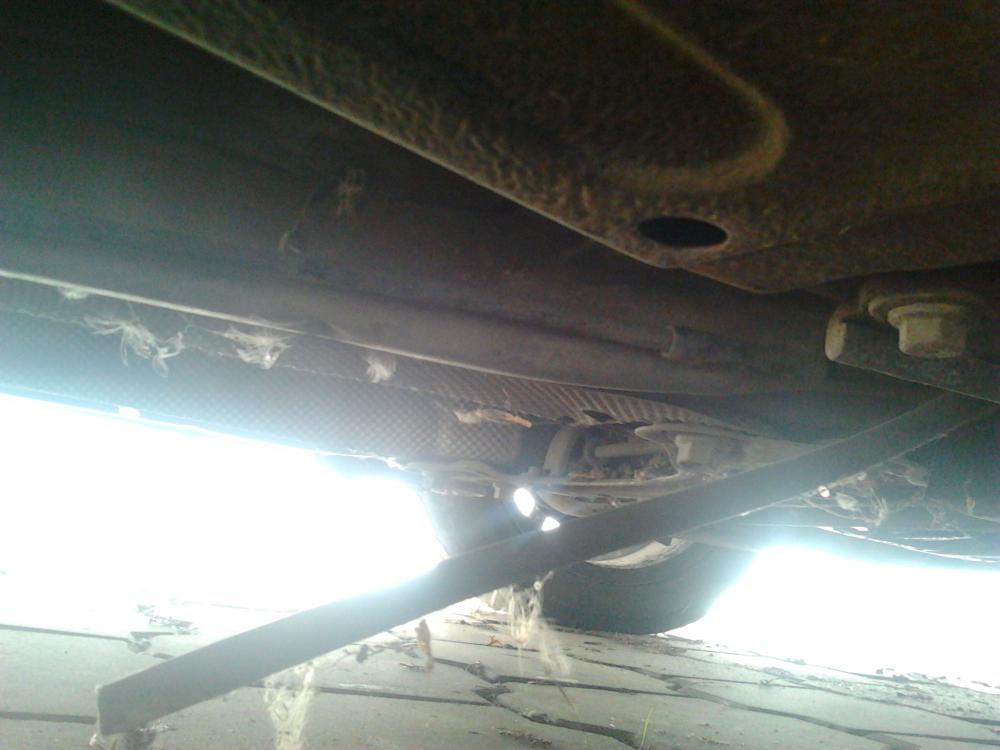

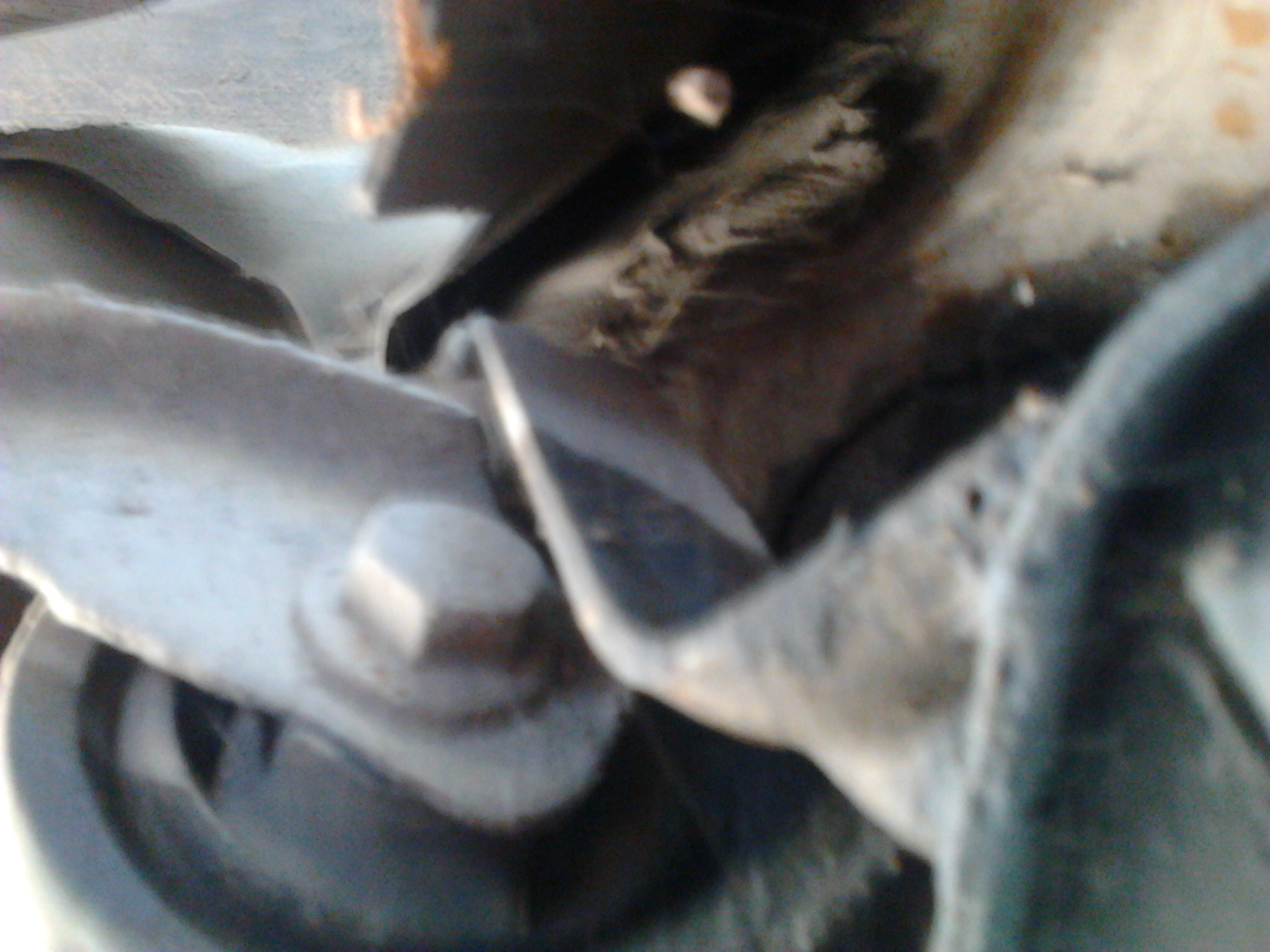

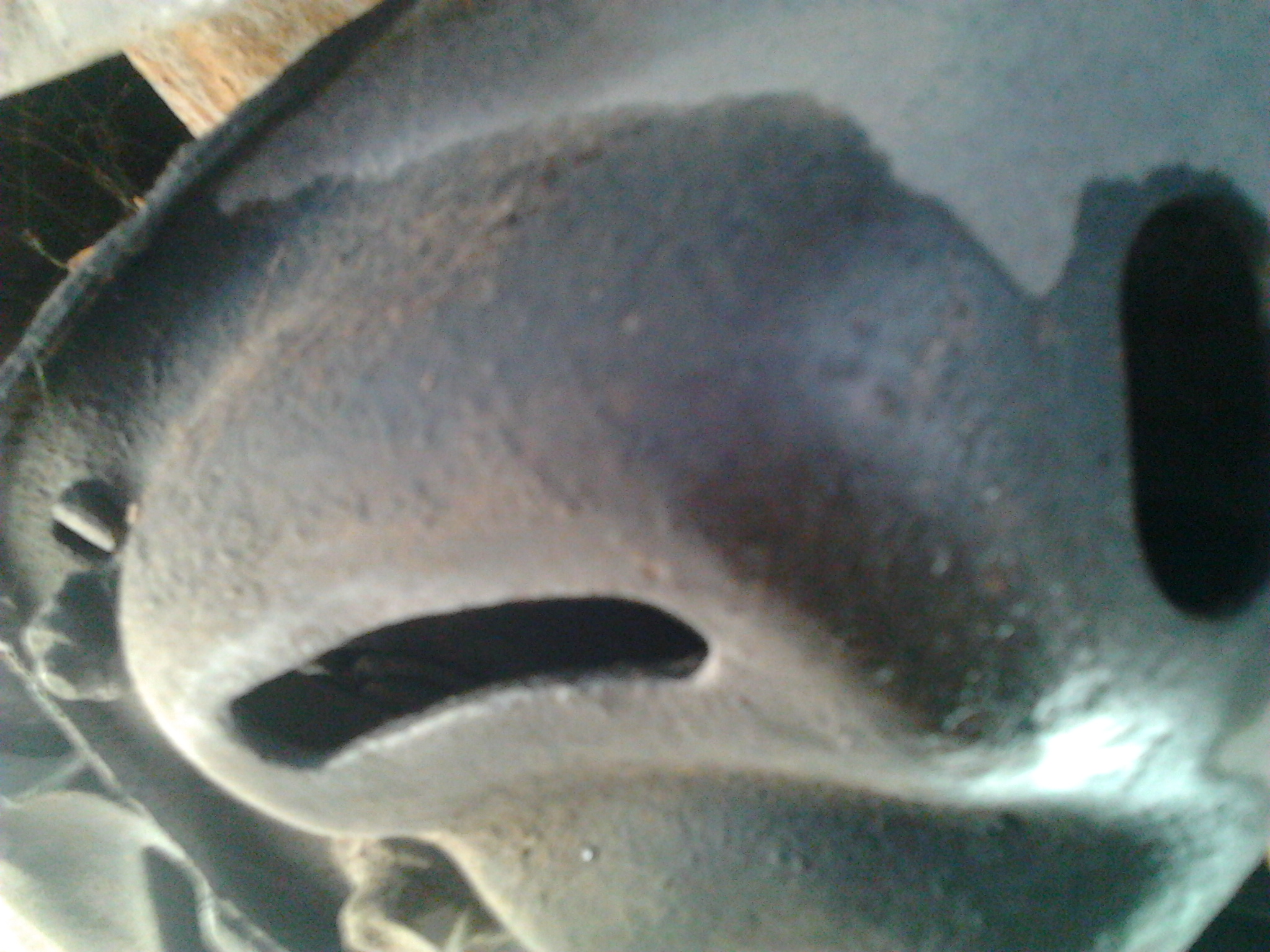

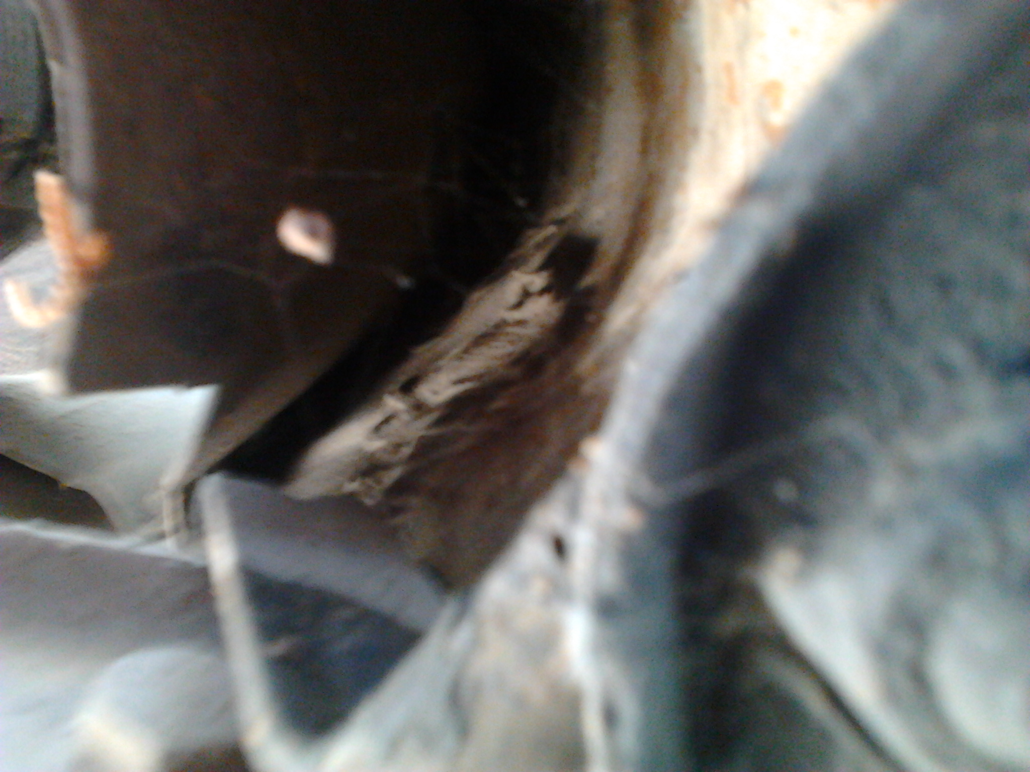

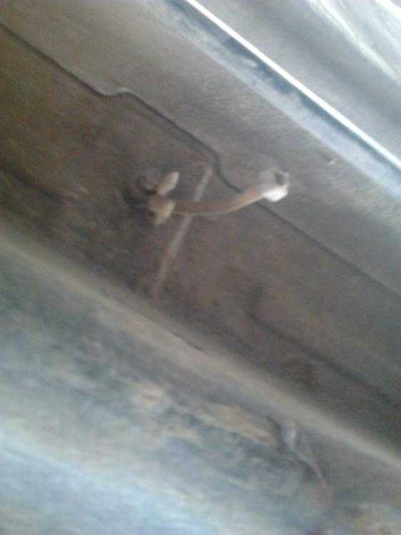

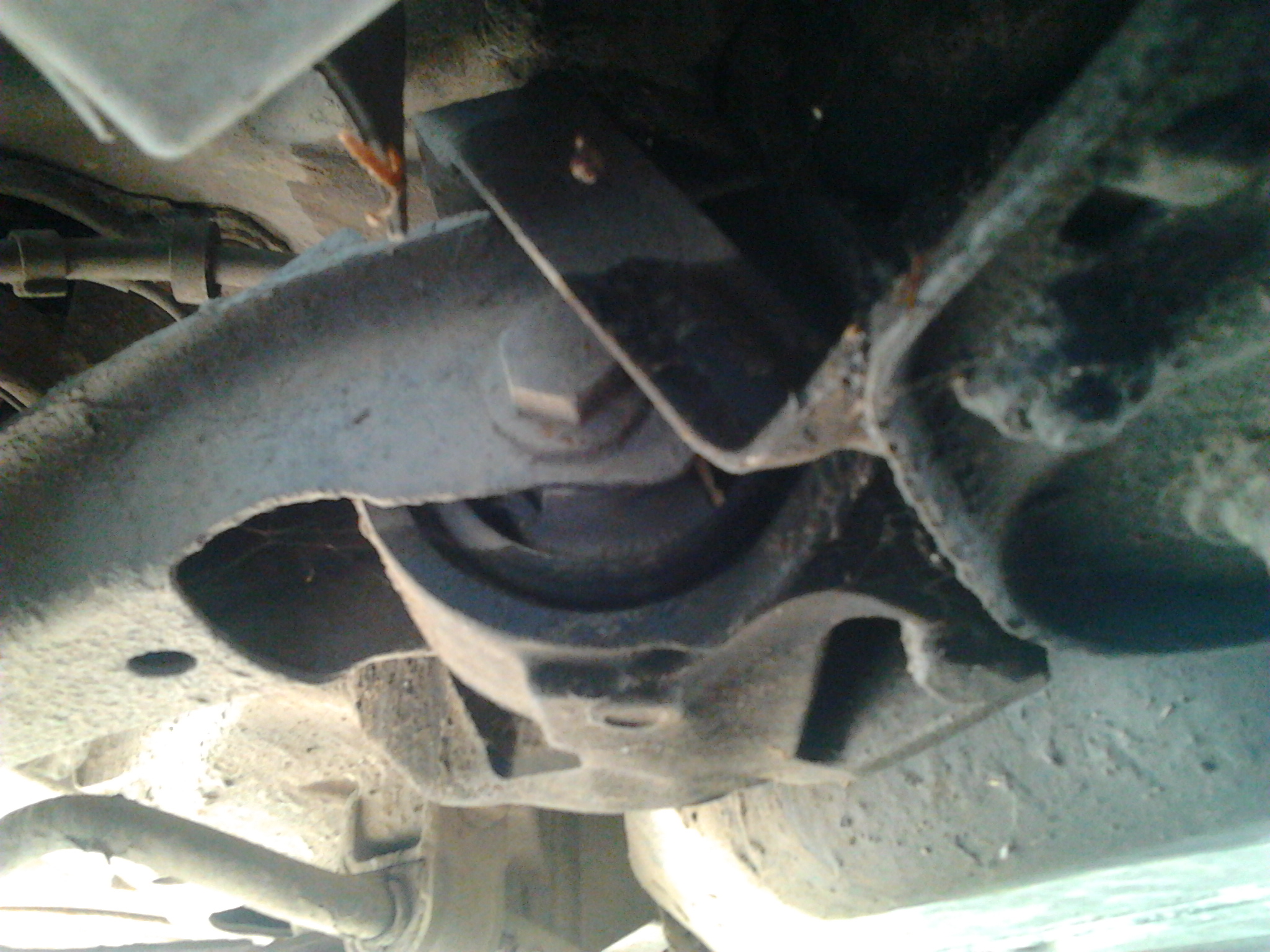

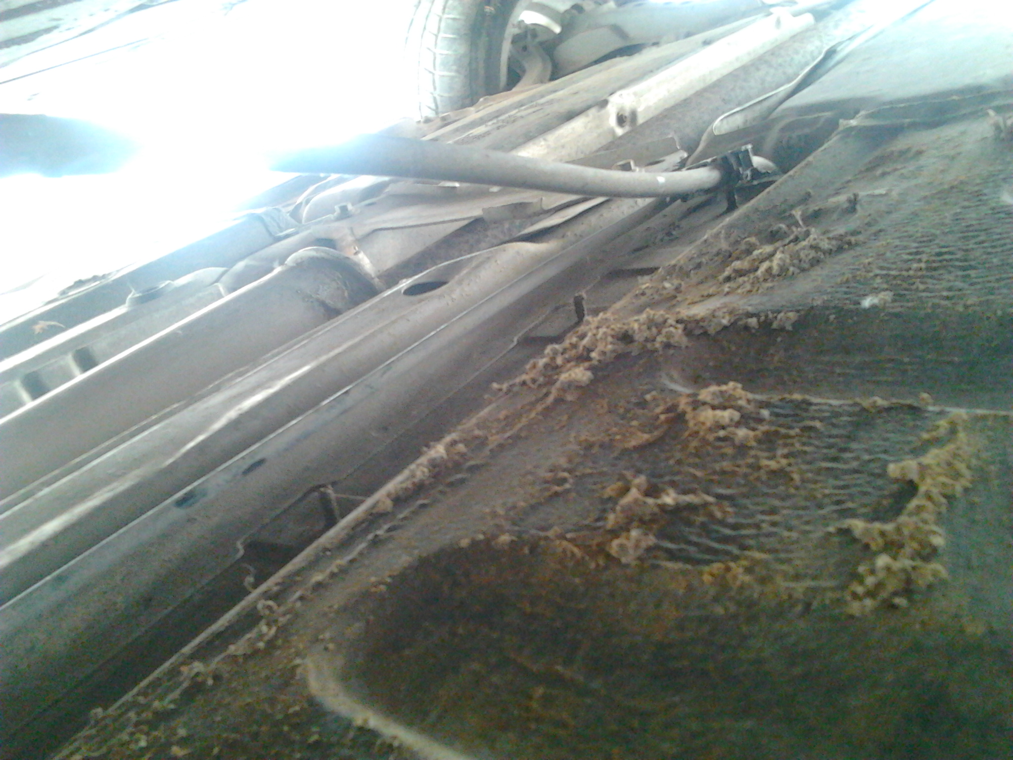

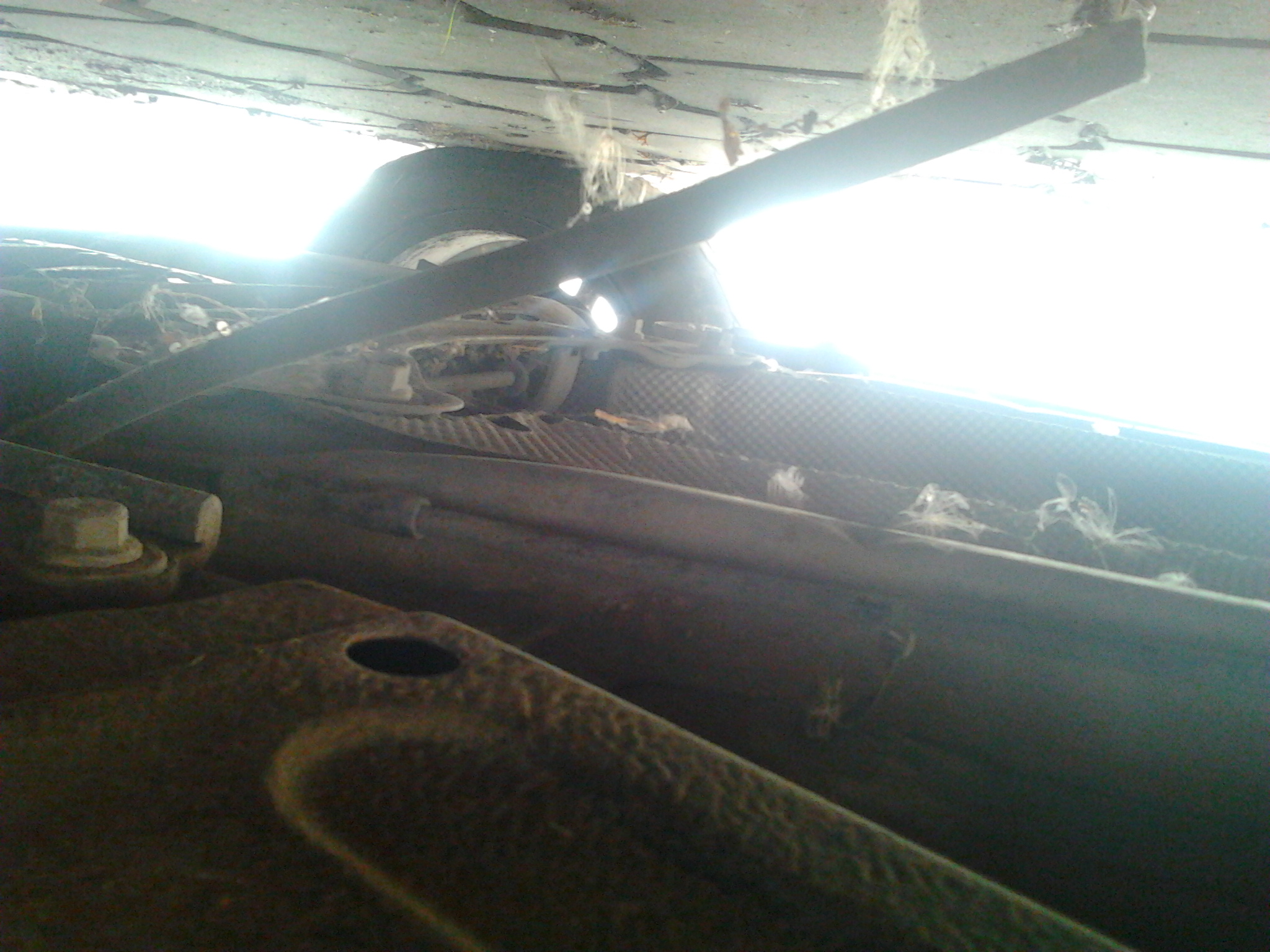

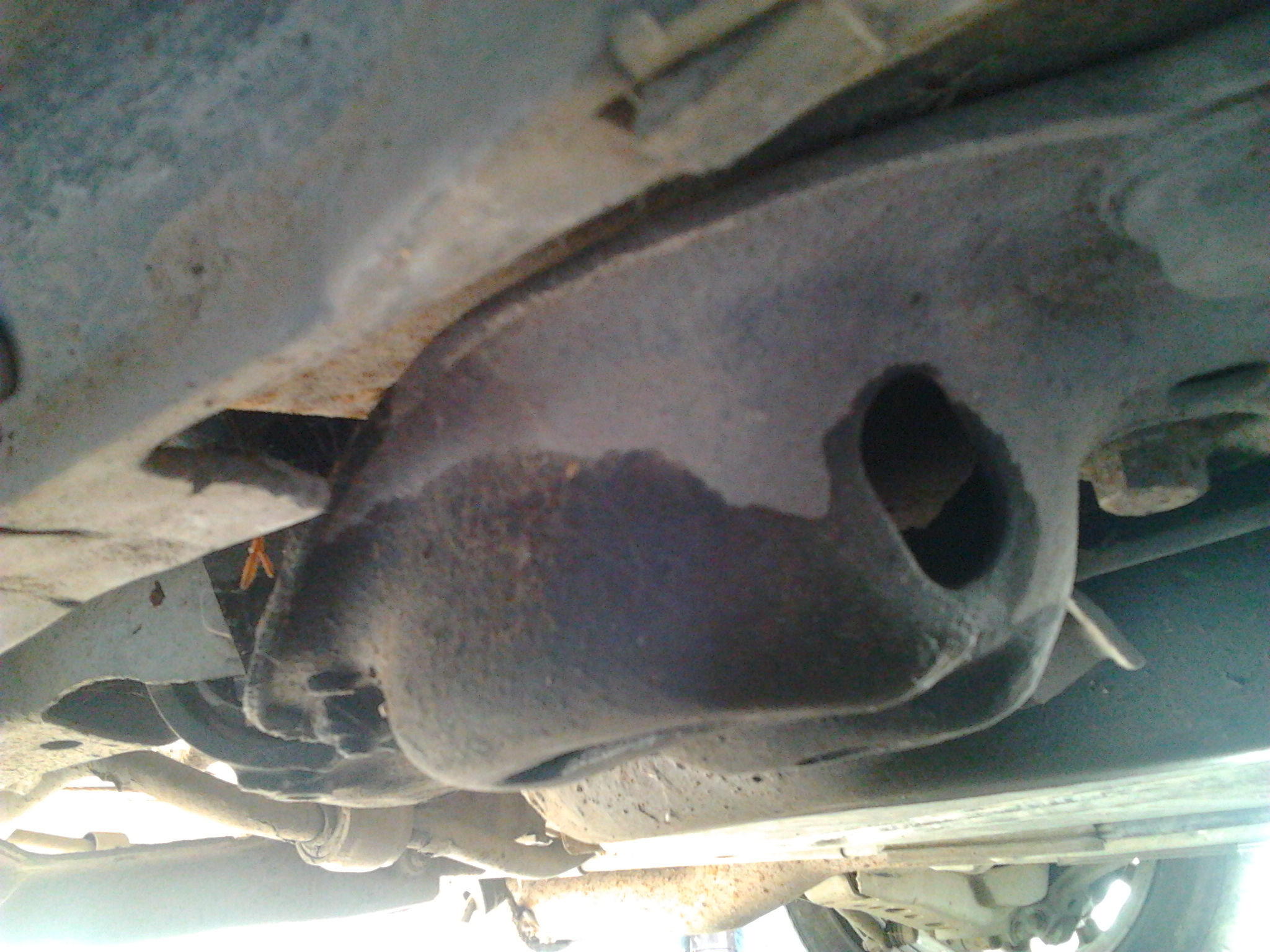

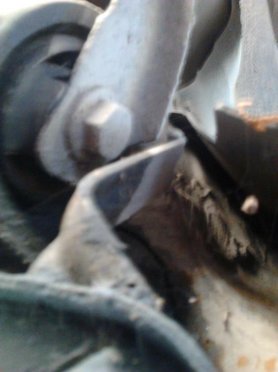

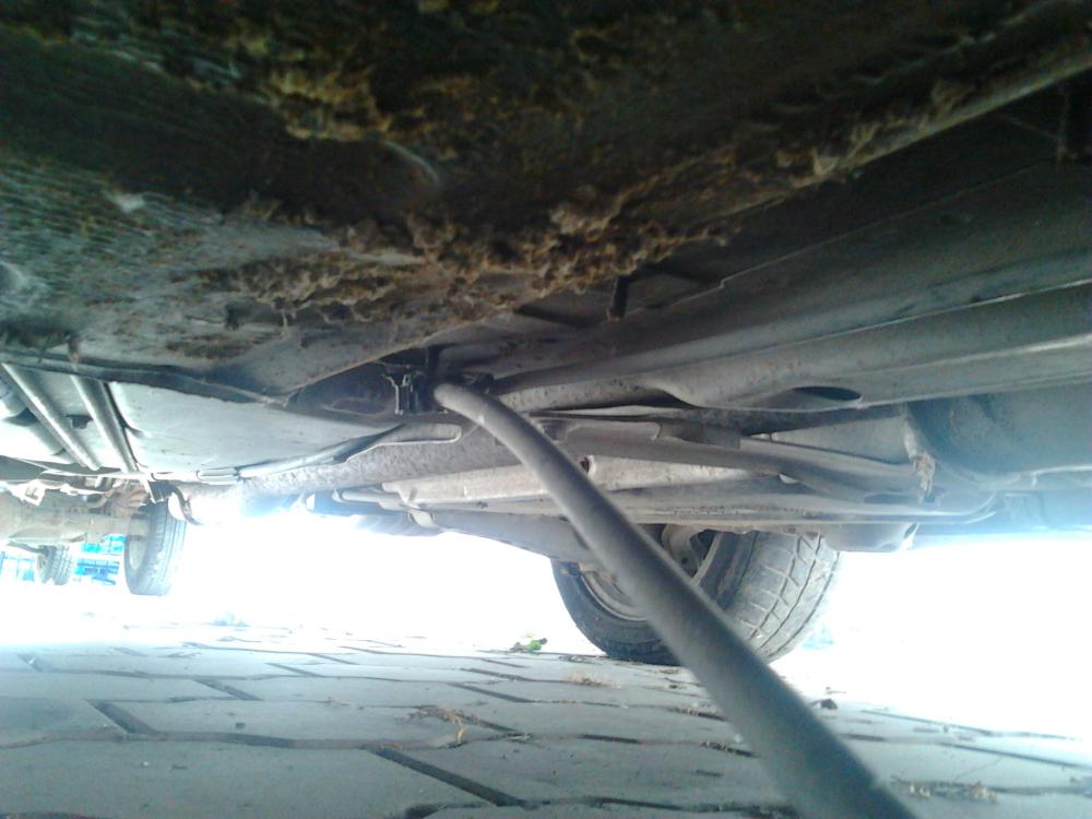

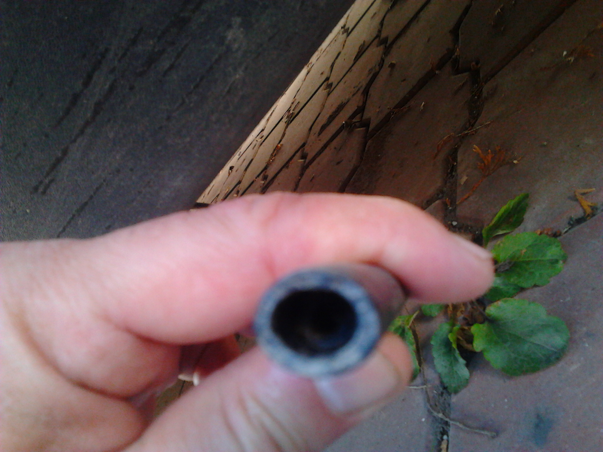

Am făcut ceva...nu știu..am demontat ornamentul din jurul schimbătorului și m-am jucat pe acolo...și merge! Am reușit să decuplez schimbătorul(+o baterie de 80 Ah).Am pus în rezervor 5 l benzină și dat la cheie...nimic...După ceva timp observ sub mașină, dreapta spate(volanul pe partea dreaptă), o baltă de benzină! Un ajutor mi-a spus că atunci când pun contactul în poziția II, țâșnește benzină! Vă atașez pozele făcute..la sfârșit poze cu furtunul rupt de care v-am spus! Nu am aflat de la ce este..Dacă mă puteți ajuta cu ceva sfaturi, v-aș fi recunoscător!
Inseamna ca ai o conducta sparta, sa pe la filtrul de benzina. Trebuie demontat si vazut ce este acolo. Furtunul din poza cred ca este camasa de la unul din cablurile franei de mana
Bănuiesc că ambele trebuiesc înlocuite! Conducta și furtunul pot să fie și second sau trebuie noi? Pot să încerc să le schimb și eu sau trebuie un mecanic priceput?
Edited by asashy
Conducta nu stiu cum se schimba, ca nu am avut curiozitatea pana acum. Cablul il poti schimba singur, ca nu este mare inginerie. Nu stiu sigur cum este la S80, daca trebuie demontata cotiera de tot, sau merge si fara
