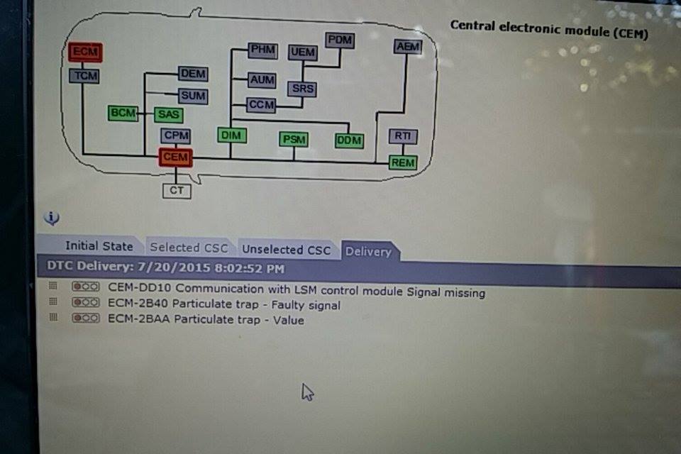

Am incercat azi sa dau cu bateria incarcata in ea, insa da sa porneasca, pana la 600- maxim 700 rotatii dar apoi se opreste brusc chiar daca eu tin de cheie . Alteori dau in continuu 1-2 minute si incearca sa dea sa porneasca insa tot nu porneste. Am citit iar erorile si singurele care sunt , sunt de la DPF si una de la faruri ca sunt legate pe contact.
Poate sa nu porneasca de la DPF?
Am atasat o poza cu erorile.

Baga-i senzorul la loc !
..masina kamikaze :smile:
Cum se reface softly dupa dpf off ?
Te duci la cei care l-au facut si le zici sa ti-l faca, ca nu ti l-au facut de fapt.
