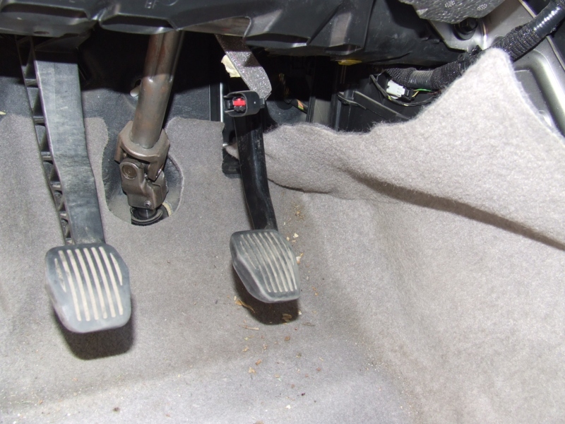

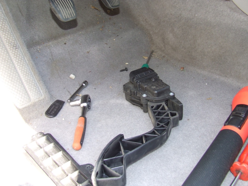

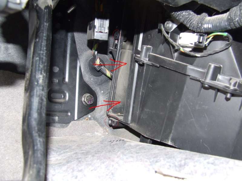

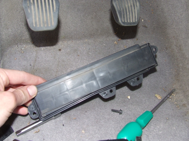

Tocmai am schimbat filtrul de habitaclu la S40.  Ciudata locatie si f greu accesibila chiar si cu pedala de acceleratie demontata.  Va recomand sa efectuati la service operatiunea. Daca totusi vreti sa faceti singuri treaba va trebuie un torx 20 cu care desfaceti 3 suruburi ale capacului de sub bord, ulterior aveti nevoie de o sursa de lumina si de o cheie cu clicket cu prelungitor si o tubulara de 10 pentru demontarea pedalei de acceleratie. In dreapta un capac dreptunghiular prins in 2 suruburi cu cap hexagonal de 8 daca nu ma insel ascunde filtrul de aer. Dupa inlaturarea capacului este nevoie in continuare de dibacie pentru a scoate filtrul din locasul lui. Atentie in ce pozitie il scoateti ca sa stiti cum il puneti pe cel nou pentru a curge aerul prin el in directia corecta!

Mentionez ca la modelul meu, capacul de la filtru nu este prins in torsuri ci cu holbsuruburi, ce le-am desfacut cu tubulara de 7.
