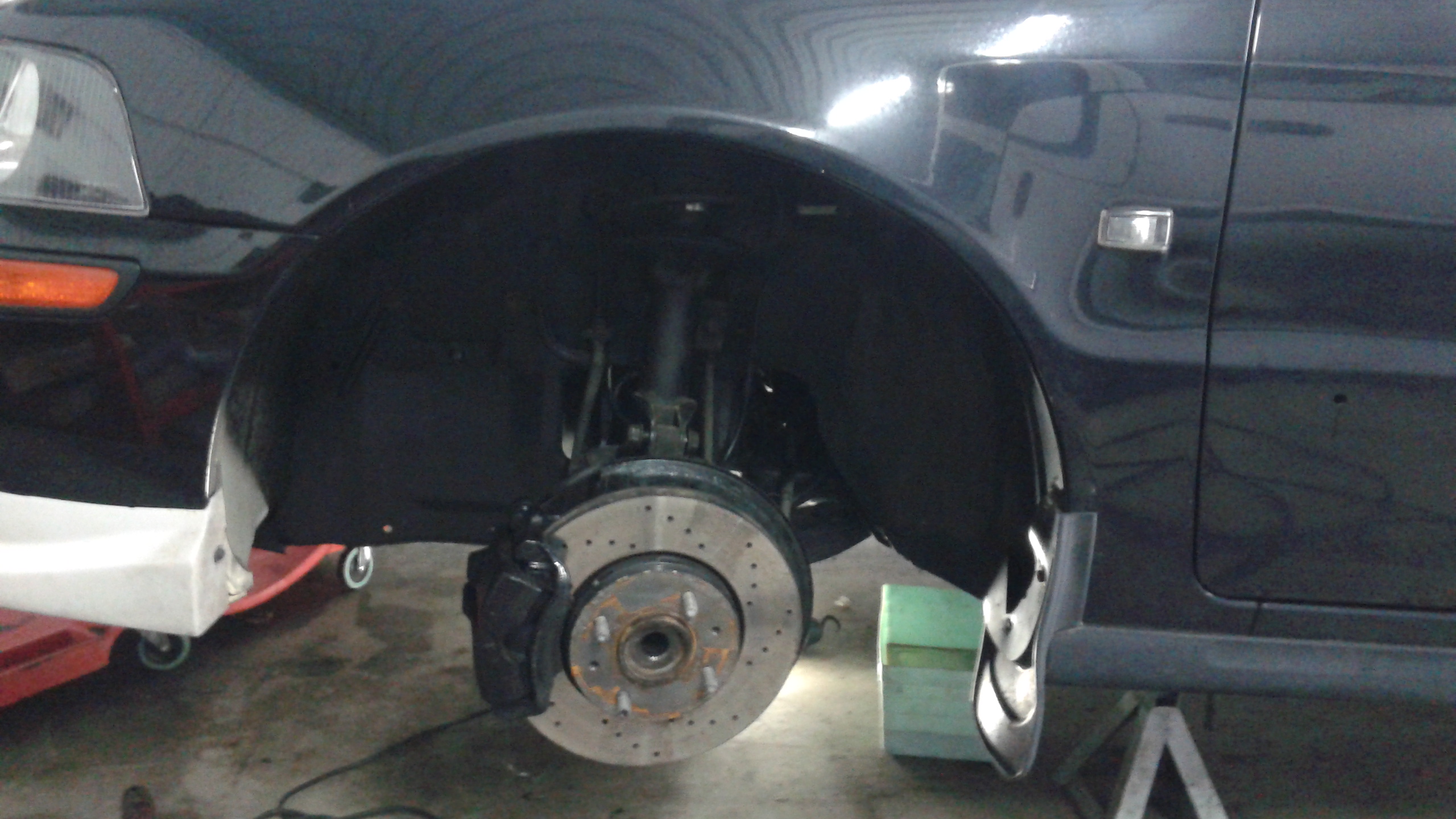

Proiect 300 cai ...Volvo V40 t4 2003 265.000 KM
SUSPENSIE - amortizoare   KW INOX LINE + bari transfersale fata spate
FRINARE - discuri fata ZIMMERMAM cu placate EBC BLACK
MOTOR

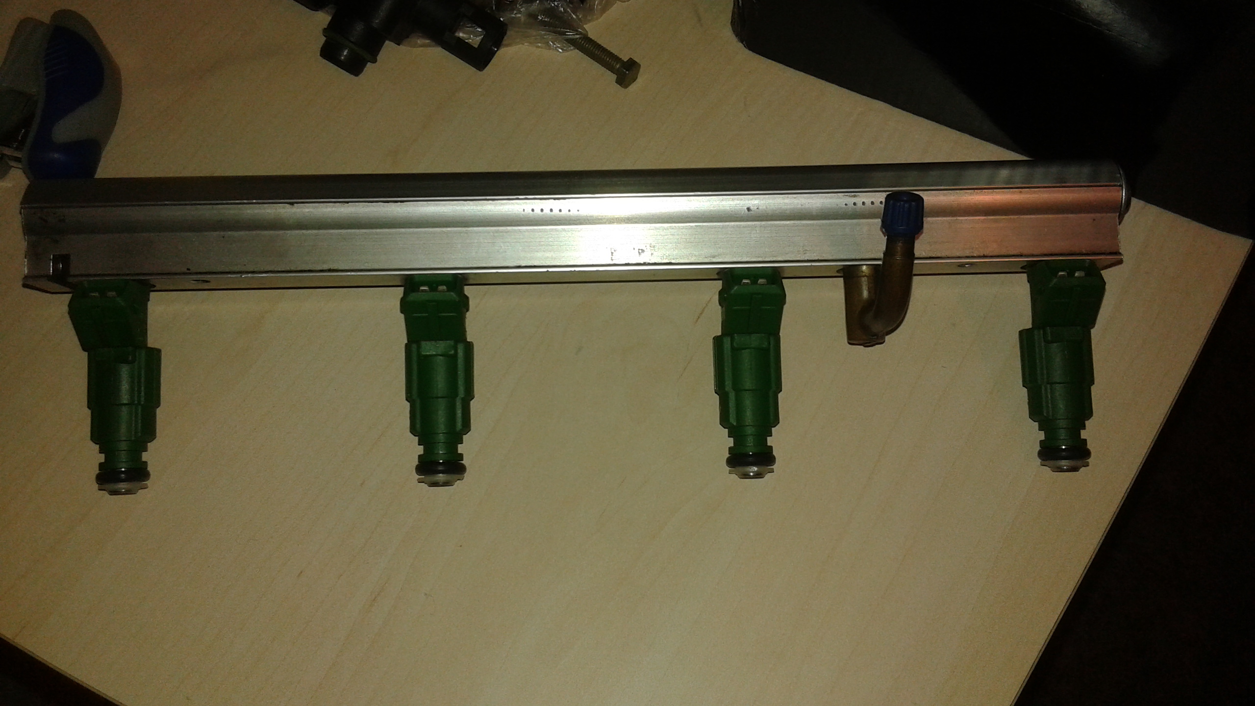

440 cc injectoare
K&N -filtru aer ,  Pompa benzina Walbro 255l/h ,  Aeromotive regulator de benzina cu retur  ,  TIAL 50mm  blow off valve , Volanta masa simpla Volvo 850,
AMBREAJ 850 T5-R , Ceasuri  PROSPORT ( AFR  BOOST  EGT  OIL )

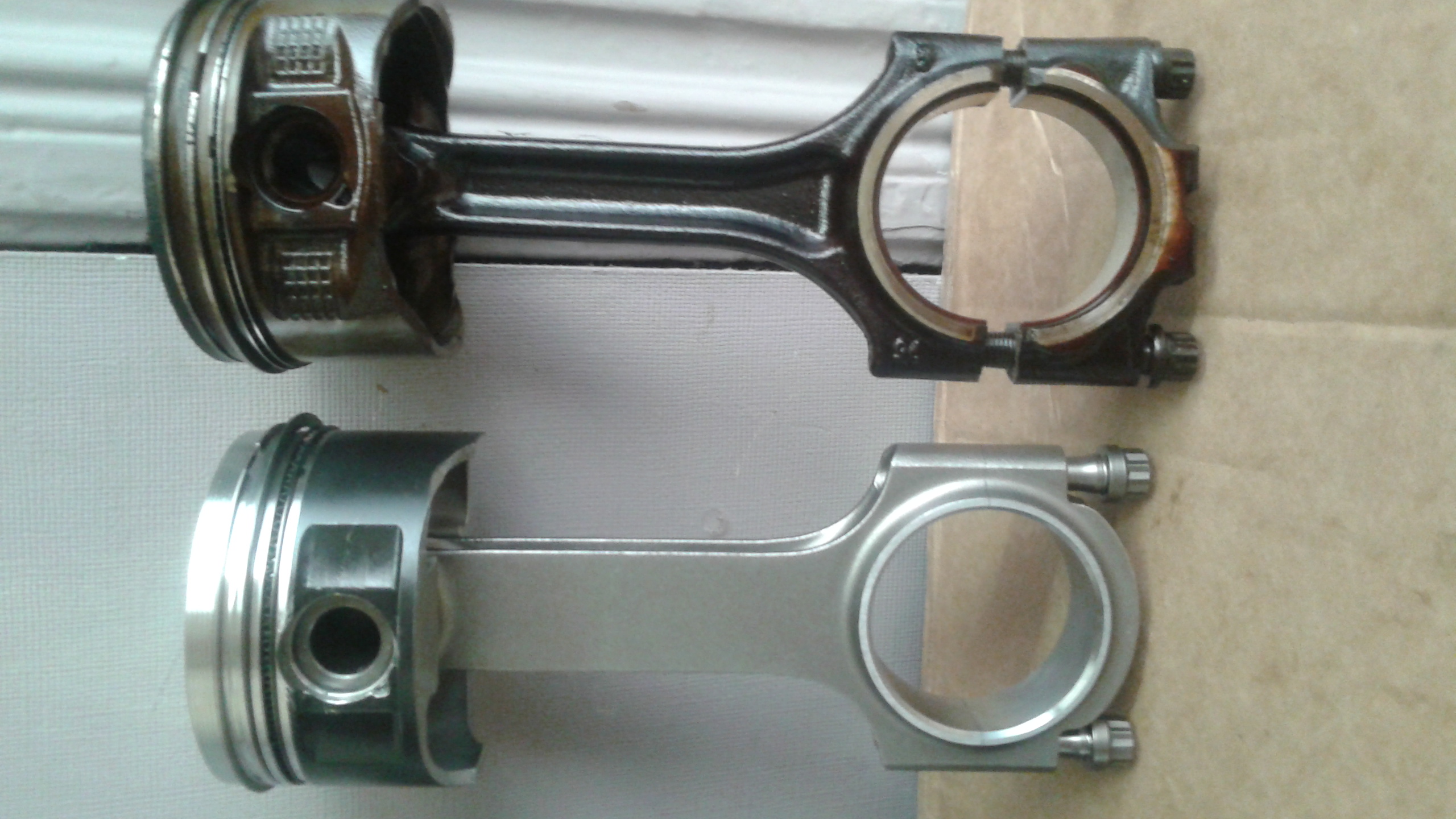

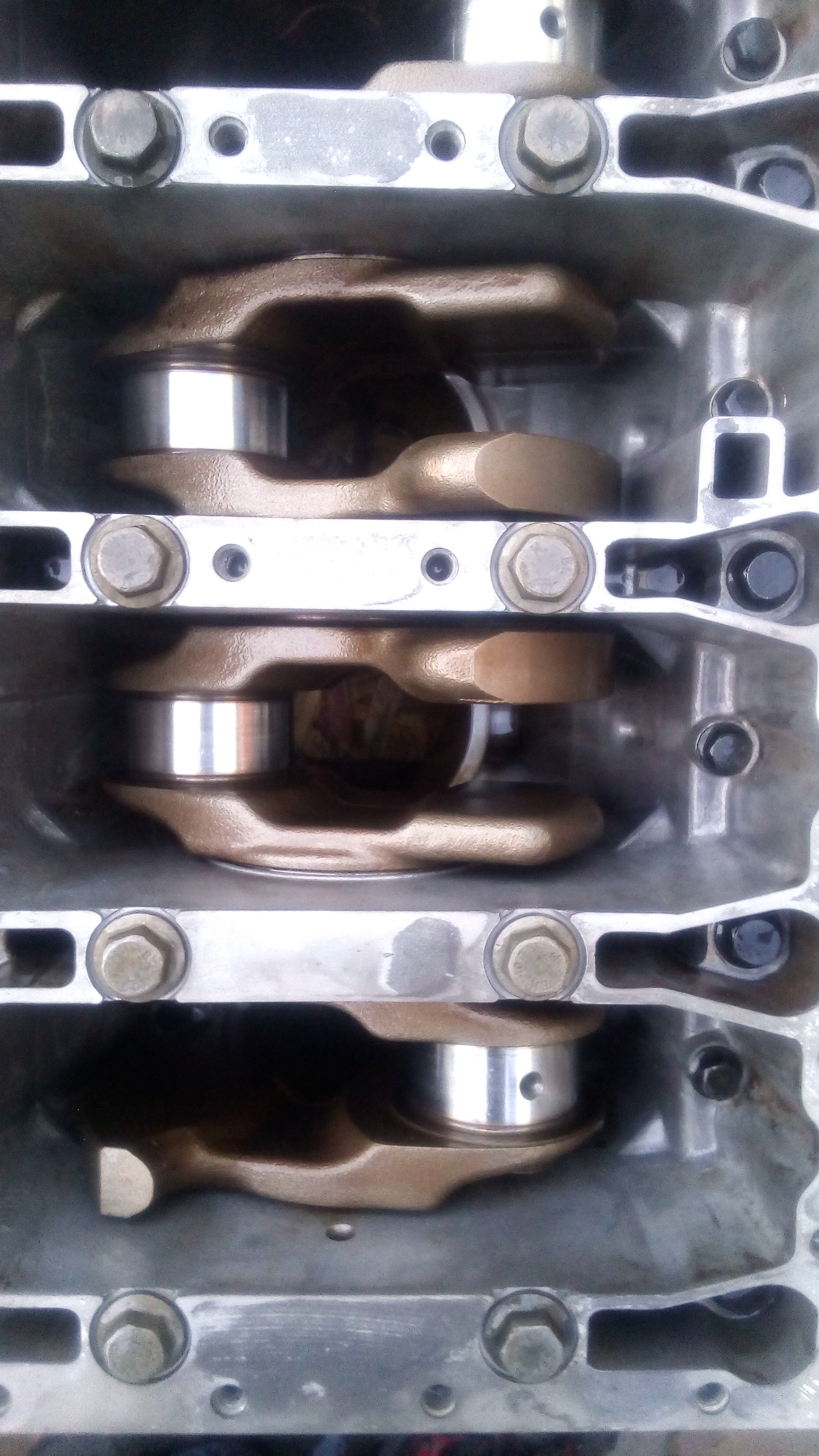

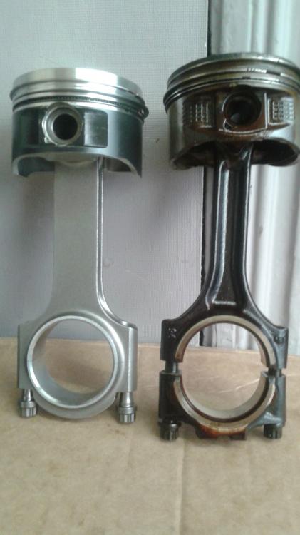

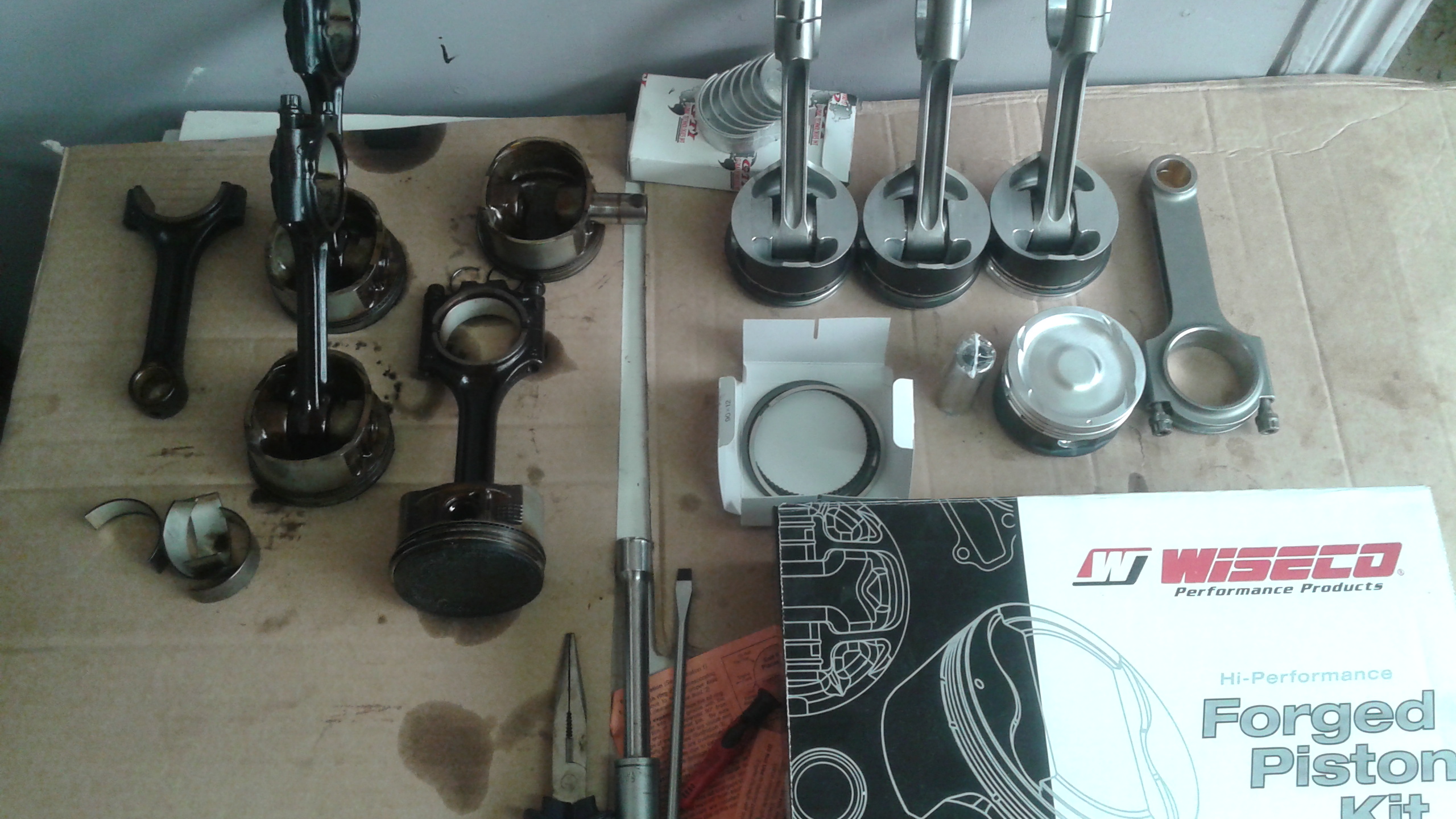

WISECO FORGE PISTONS 83mm , BIELE FORJATE

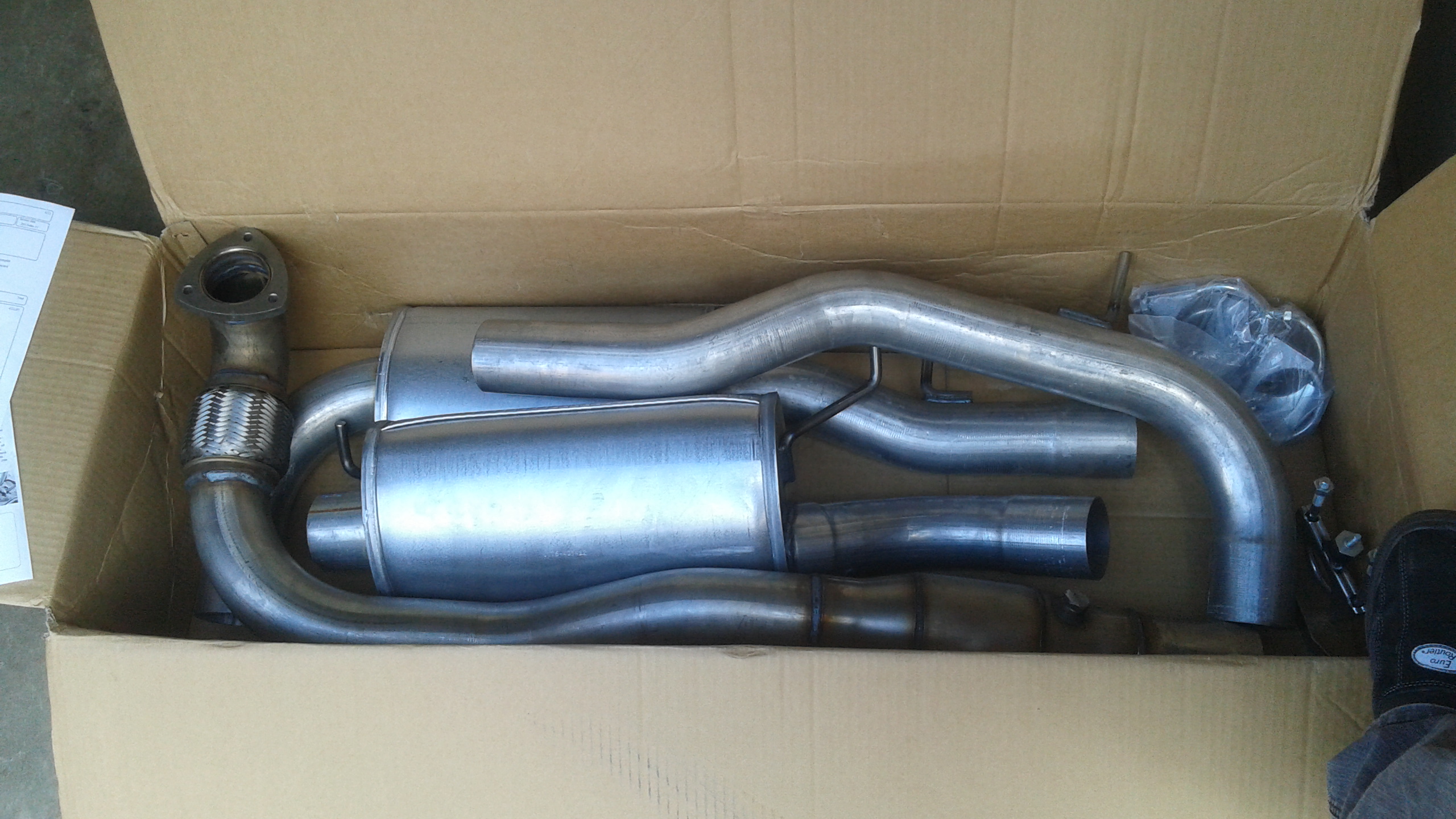

Complect 3'' JT SPORT FLOW EXHAUST cu 200cell catalizator
Pentru moment sunt cu turbina standard dar urmeaza achizitionarea unui 18t s-au gt28 (ma mai gindesc) , diferentiaf LSD, furtune silicon set comlect aer+apa , FMCI
Proiect inceput in 2014 ianuarie si sper se il termin pina in 2016
Am atasat ceva poze din parcursul munci  :)

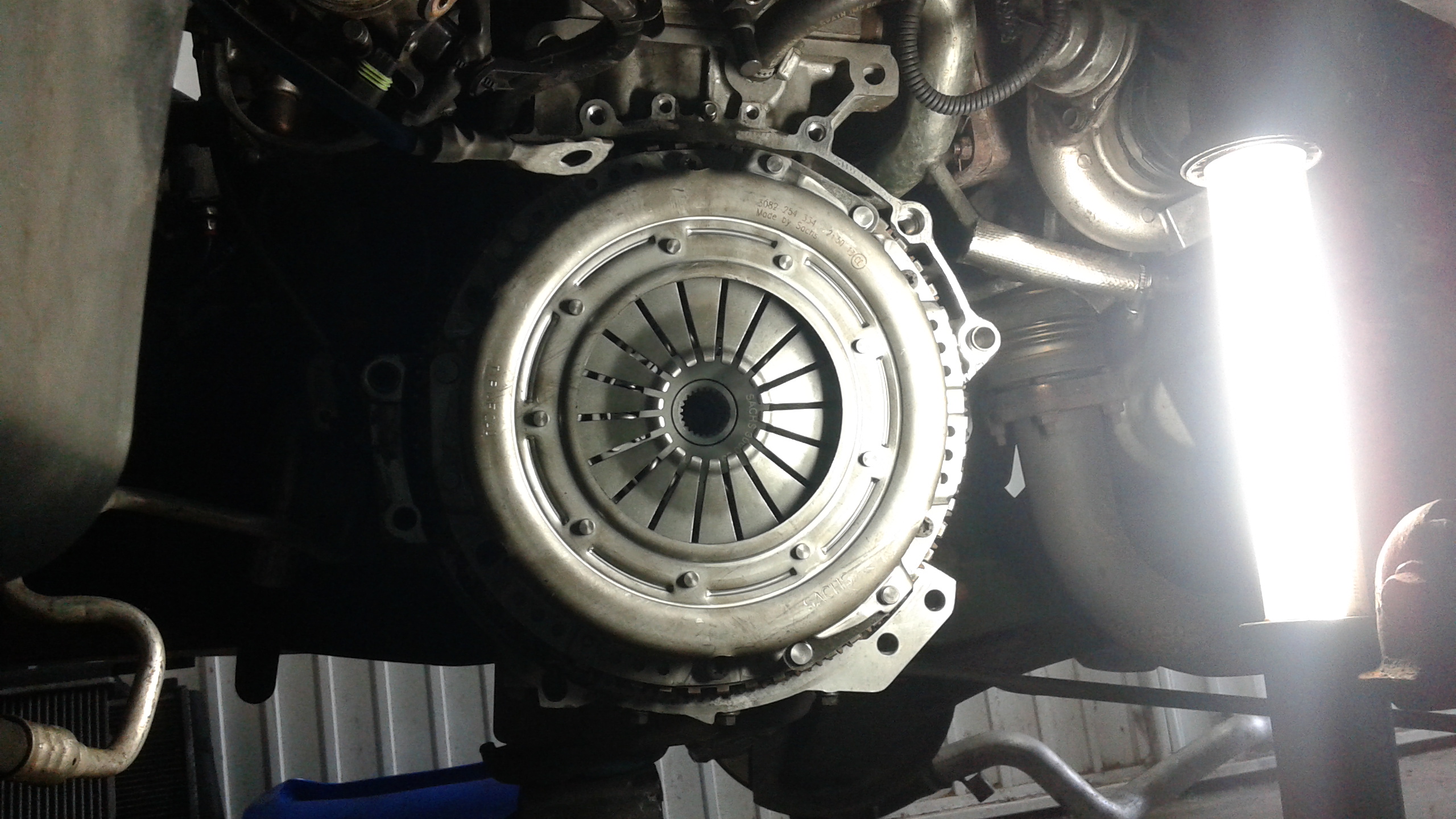

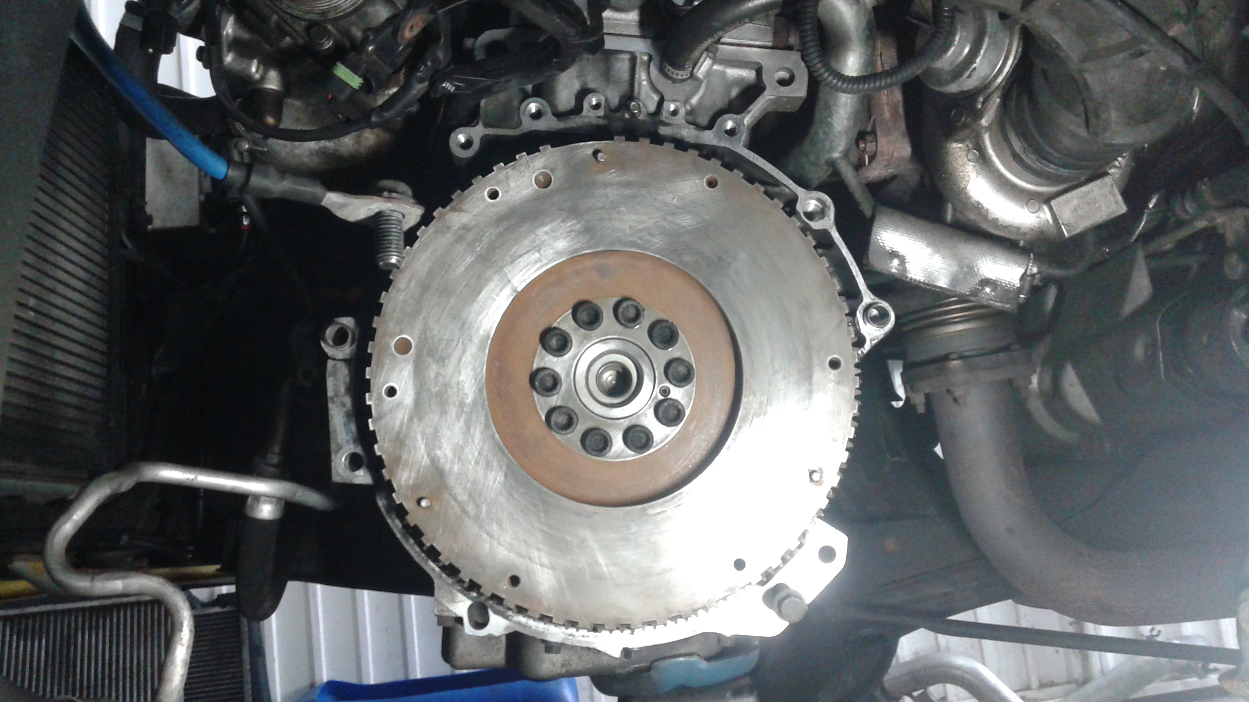

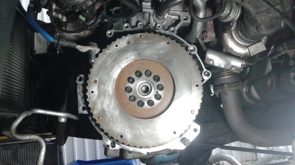

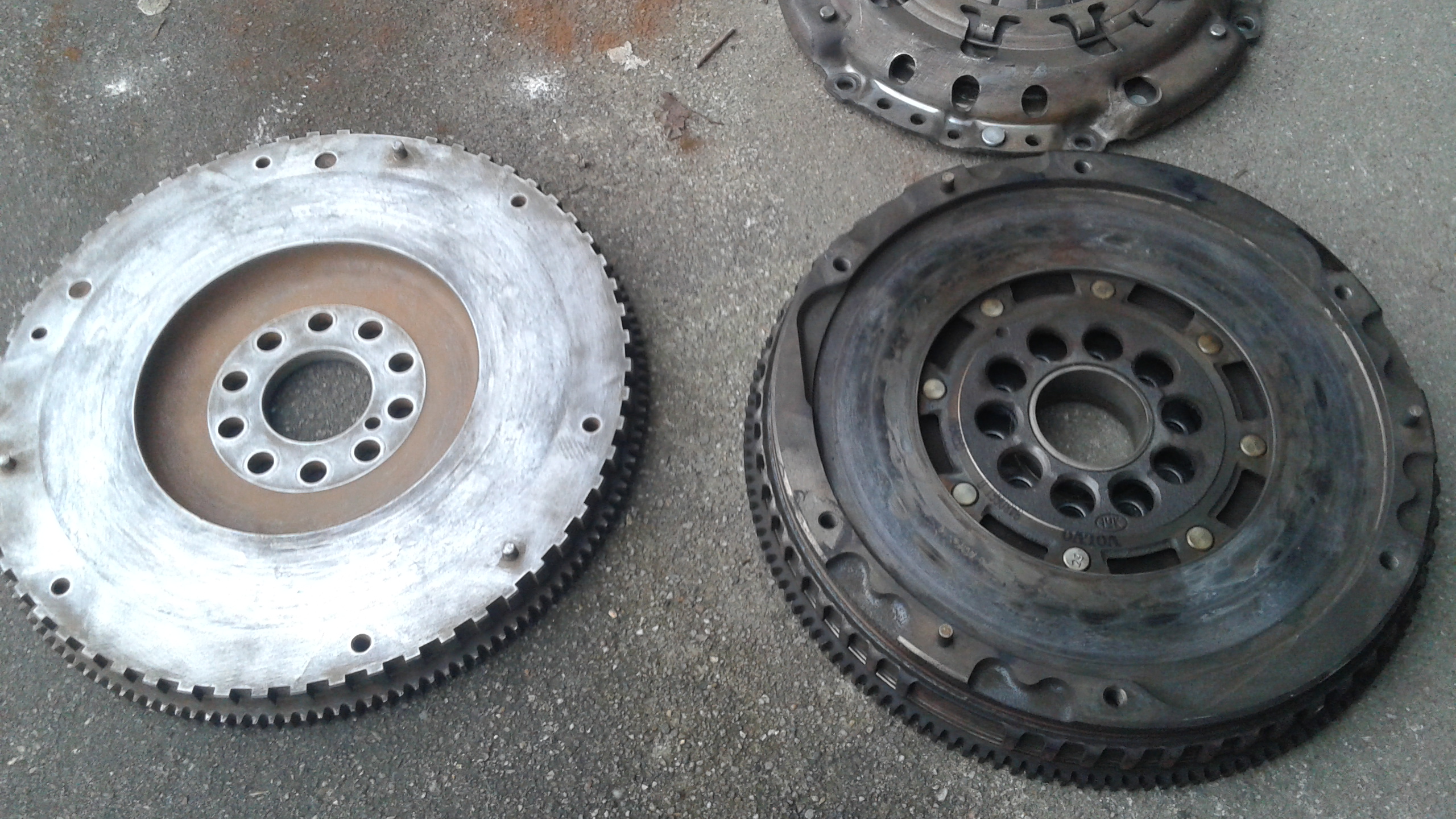

Ti s-a potrivit fara modificari ambreiajul de T5R ? Stiu ca tu ai cilindru de presiune intern.  Pt 300hp mergi pe GT, pt ca TD04-ul are exhaust-ul prea restrictiv.
Softul ti-l face Sebastian ?

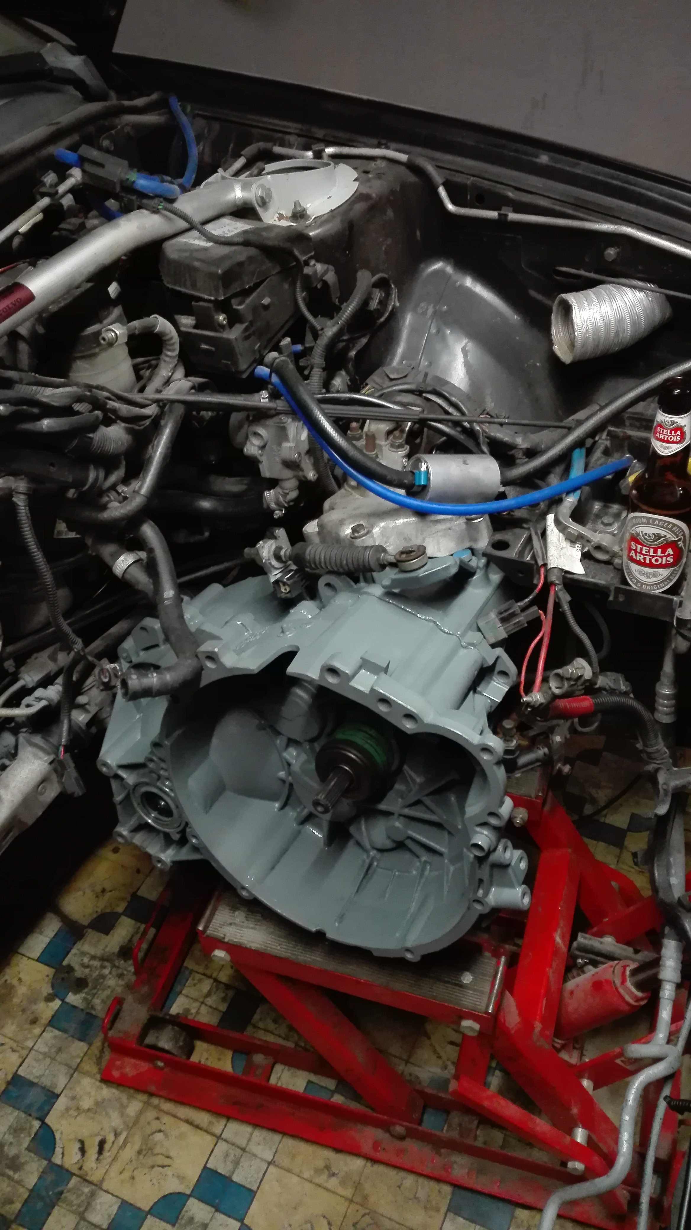

Da s-a potrivit.... rulmentul este cel original ..Placa de presiune e de la 850 T5-r ,discul am avut ceva probleme ca am gasit priza cu 23 dinti fata de 20 dinti si a trebuit sa caut alt disc si am gasit de la V70 4x4 303cai.
Da in prima faza am fost la Sebastian..... vedem la anul
placa de la 850 T5-R cu disc de la V70 4x4 303 cai
20150202_133952[1].jpg ambreaj 850 T5-R

Felicitari! O masina care sigur intoarce privirile, fie ele si a necunoscatorilor. Vrei sa spui ca ai gasit combinatia perfecta la ambreiaj, incat nu ai modificat nici o piesa? Oare se poate pune si pe 19d de 102 cai?
Dar de ce ai pume ambreiaj de 300 cai, pe o masina care scoate doar 100?
M-a gândeam ca varianta clasica e mai buna, decât cea cu volanta cu masa dubla. Asta bineînțeles dacă e mai ieftină si totodata mai durabilă.
Da am gasit . Rulmentul de presiune este cel original de V40 ,volanta de la Volvo 850 2l turbo , placa de presiune de la 850T5-R si disc de la V70 4x4 303 cai. Ambreajul complect de la 850T5-R se potriveste perfec la modelul de cutie M56 cu priza centrala cu 20 dinti

Bebe, nu te opreste nimeni sa pui un B4194T pe ea :) Eu am in reconditionari acum un B5234T3 cu biele forjate, shimming la cilindri, alezat la cota 2, si totul nou prin el. E adevarat ca te duce la peste 2000Eur lucrarea, dar nah, merita din plin.

Stiu site-ul ... dar acela avea pistoanele originale si cred ca a avut un pic de ghinion .. Eu am  pus direct pistoane forjate nu ma joc cu motorul;;.si costurile sunt enorme la ce fac eu (,pistoanele 800€) ..o mica idee

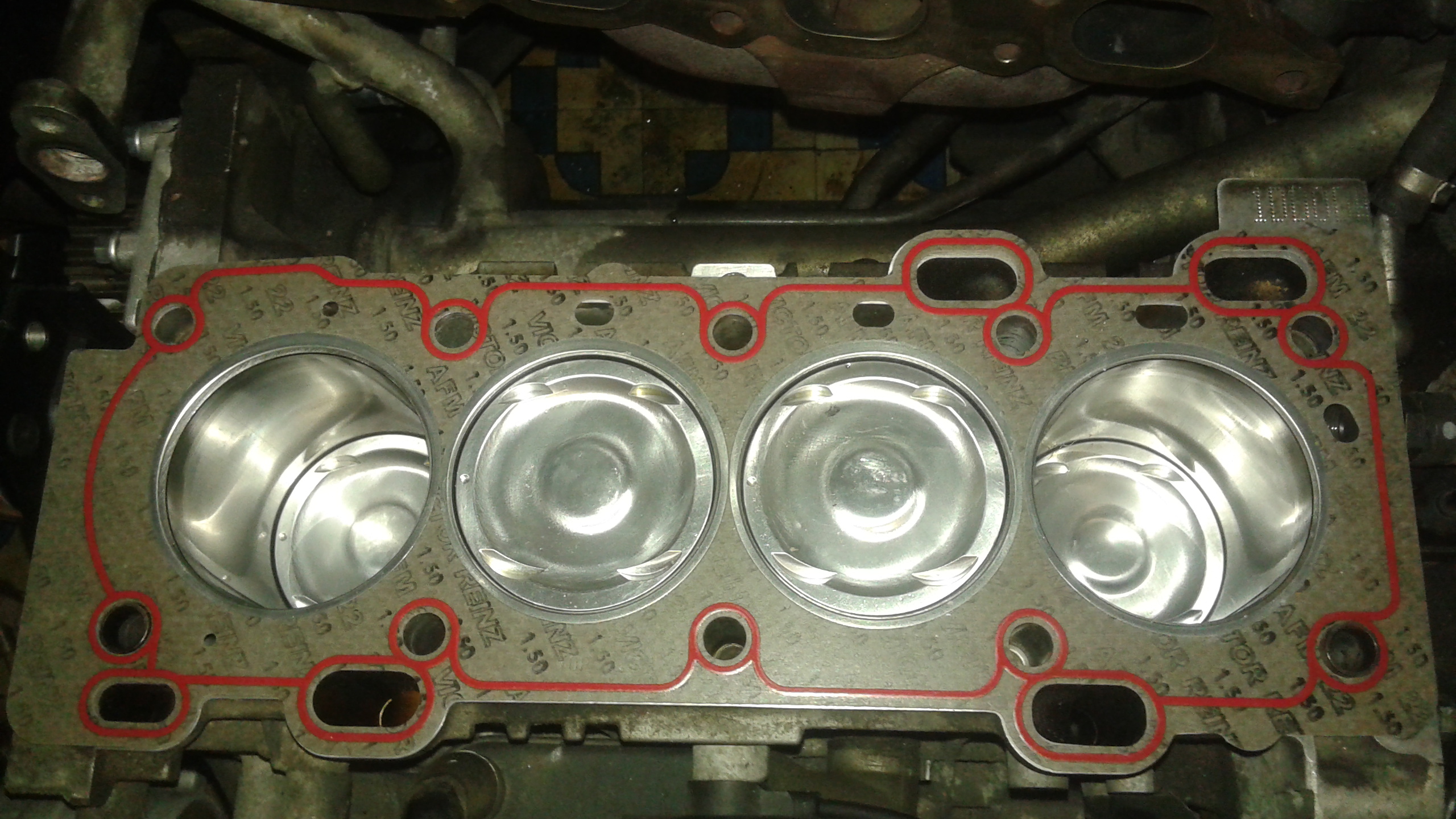

Macar fa-i shimming daca il mai desfaci odata, sa nu infloreasca cilindrii sub garnitura de chiulasa :)
Da il desfac sa lucrez putin la supape iar si ii fac si shimming ,cind cumpar gt28 ....acum ma distrez asa cum este.Multumit in prima faza cum trage , dar....se poate si mai mult :)

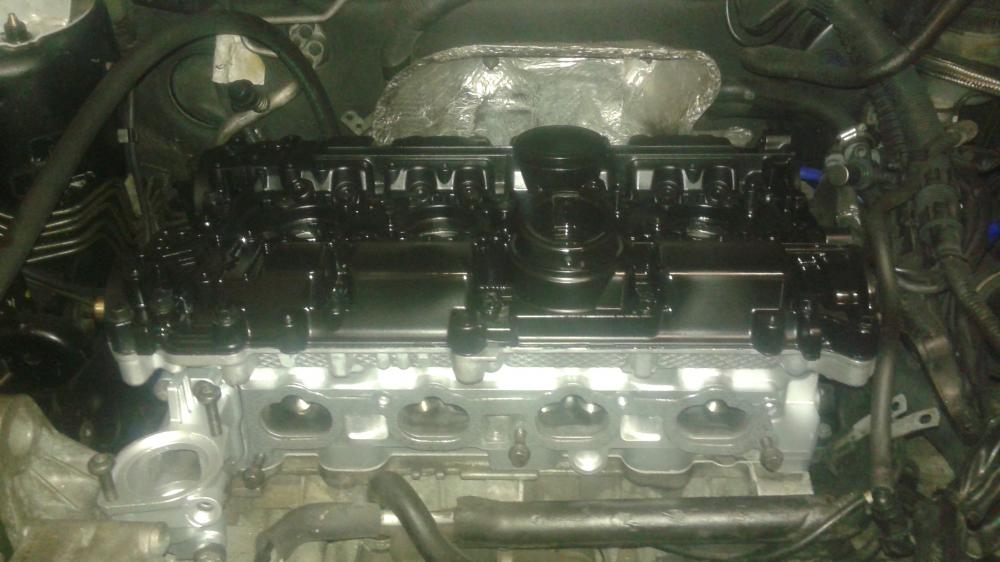

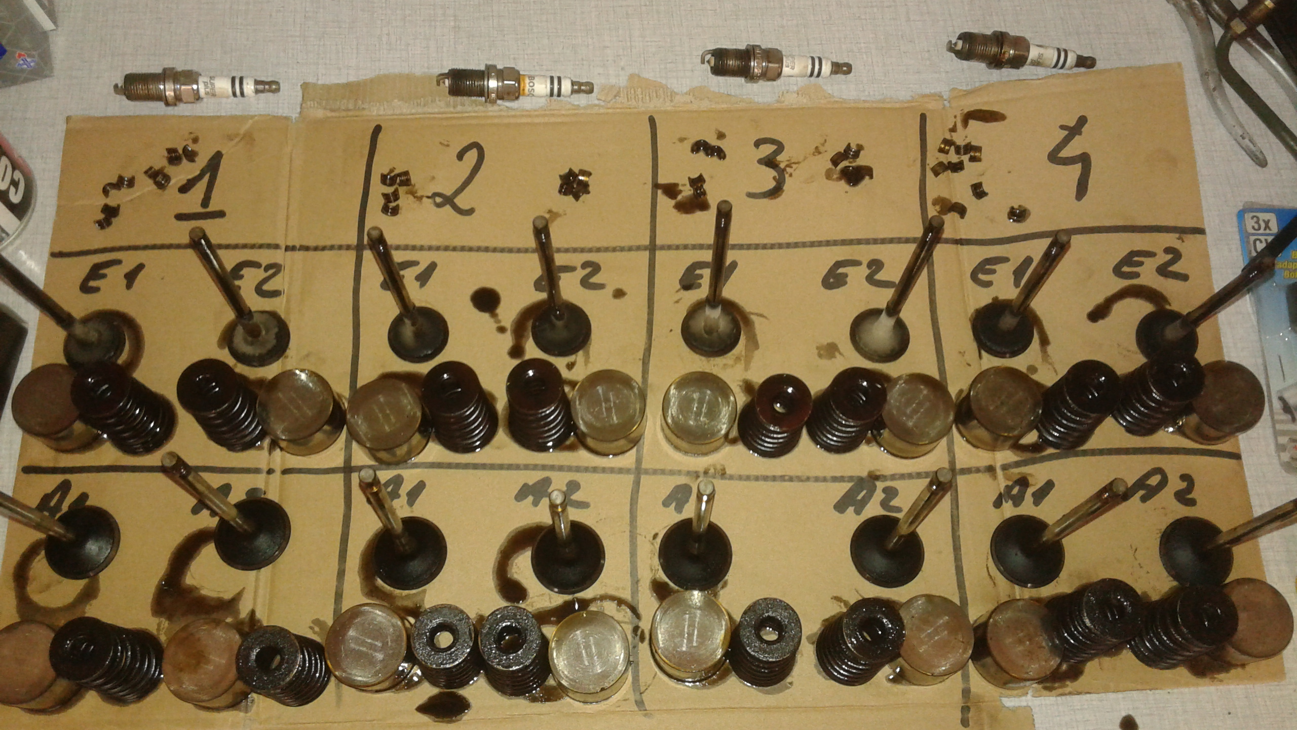

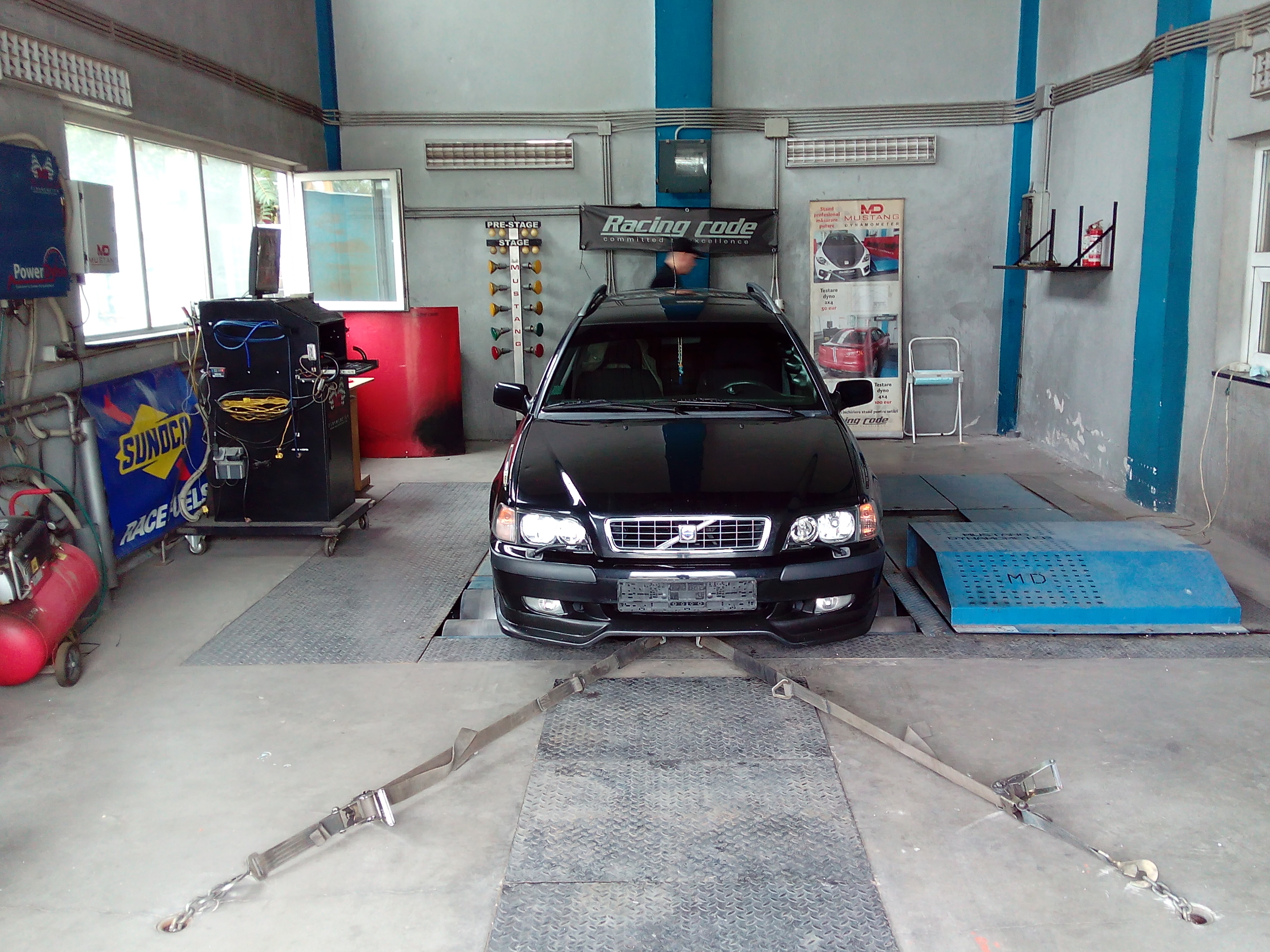

Buna tuturor ....

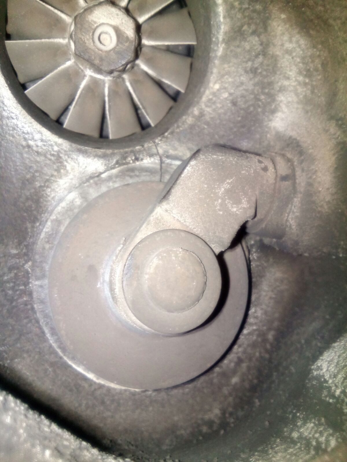

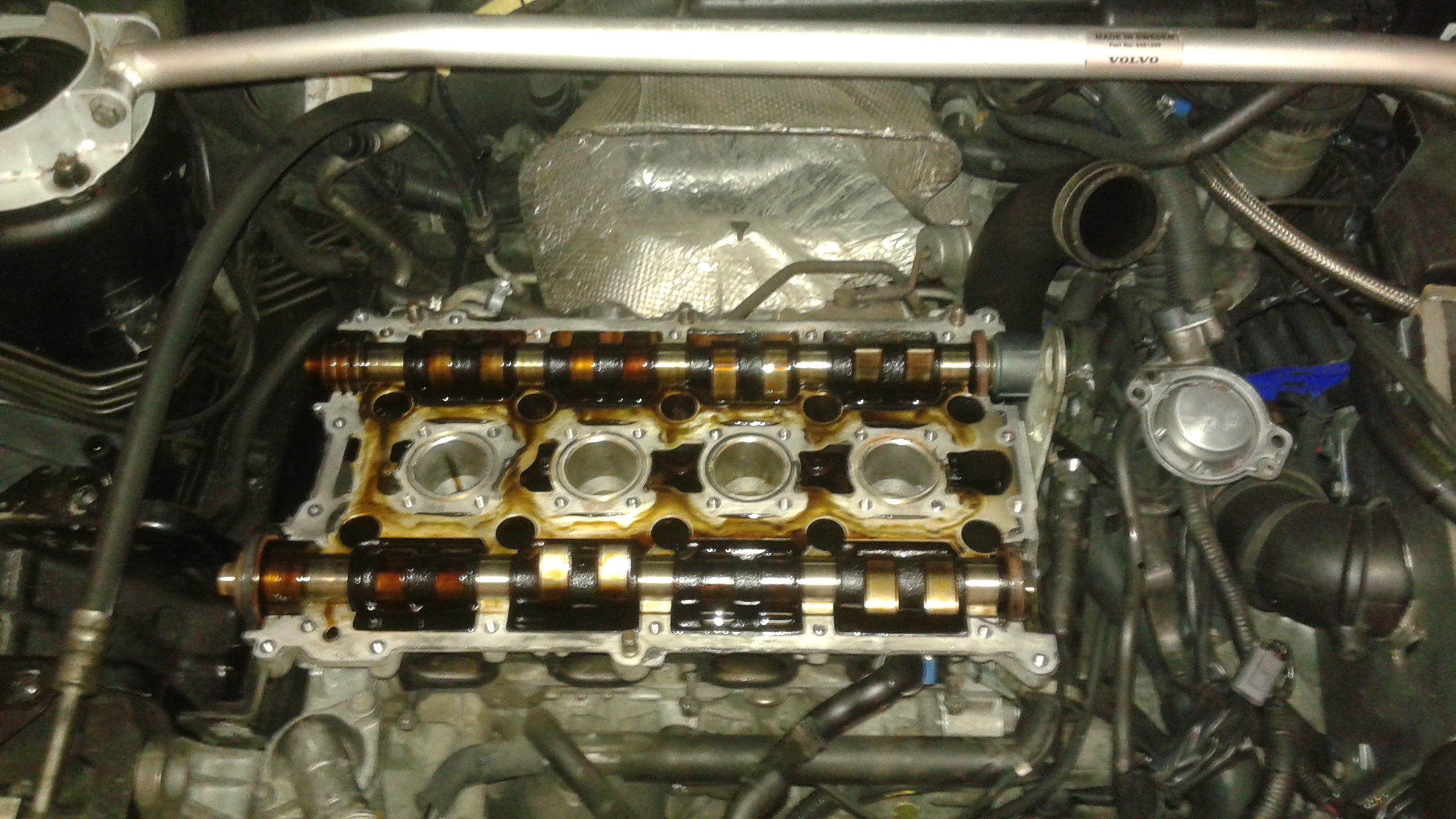

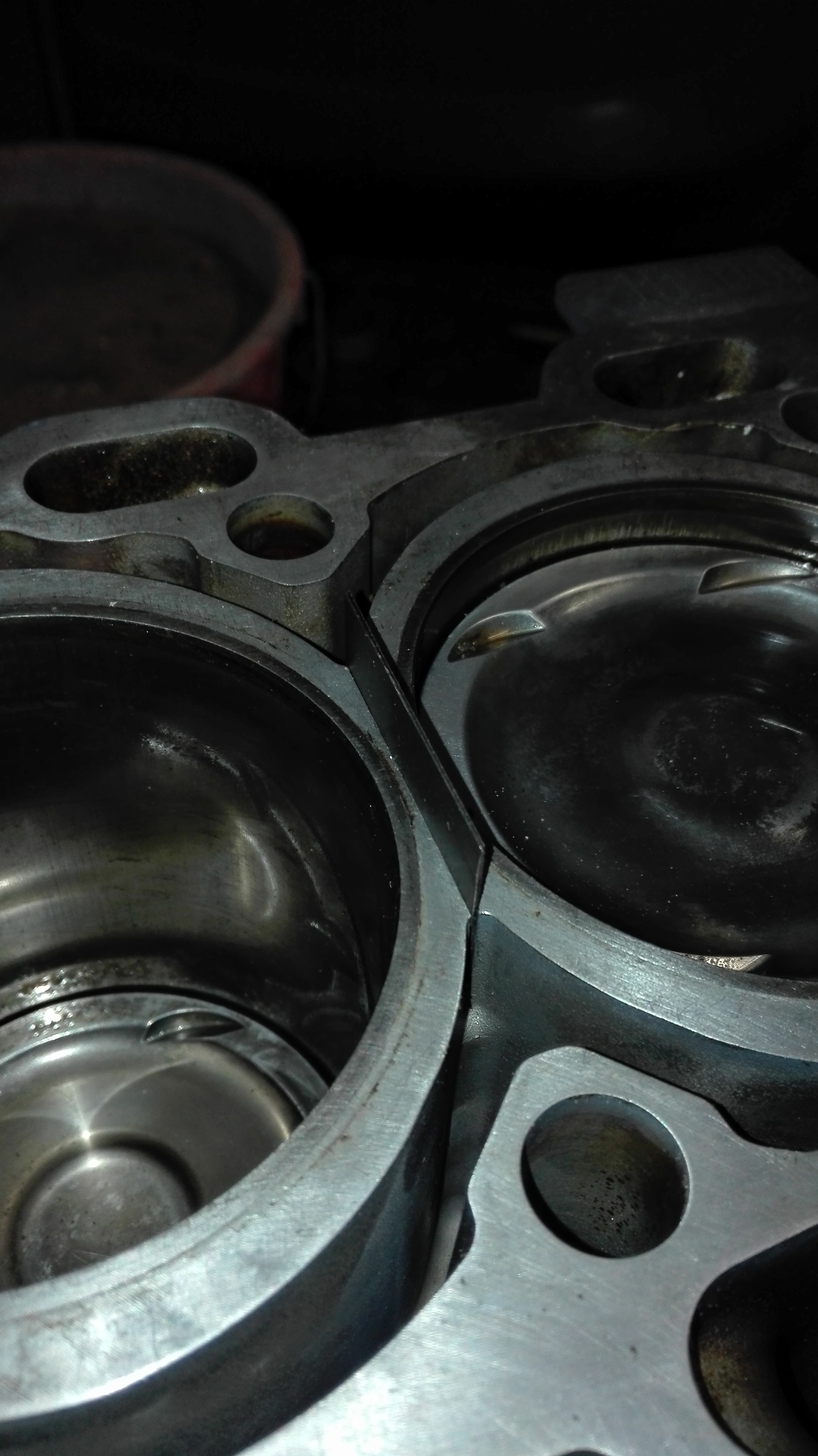

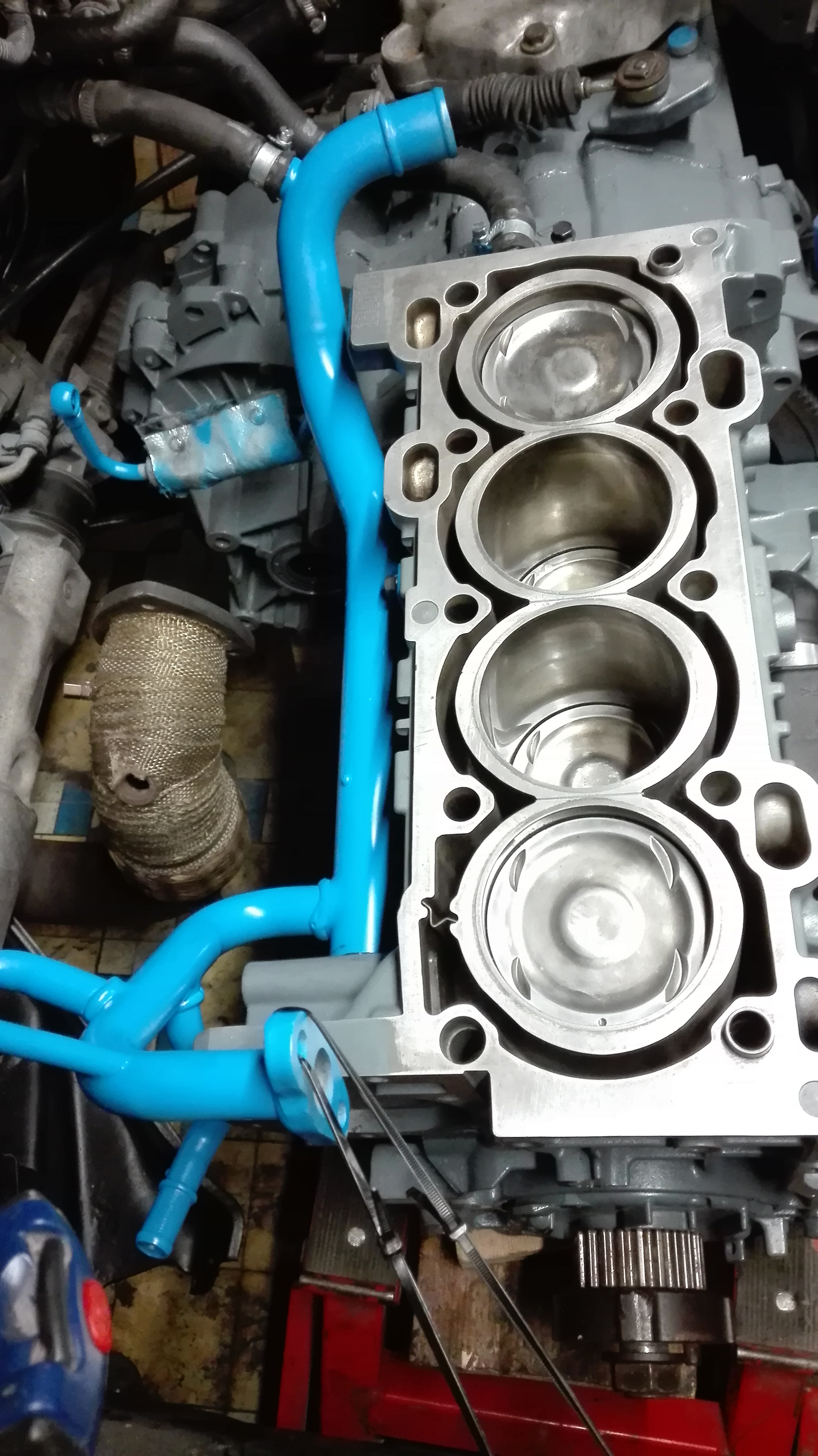

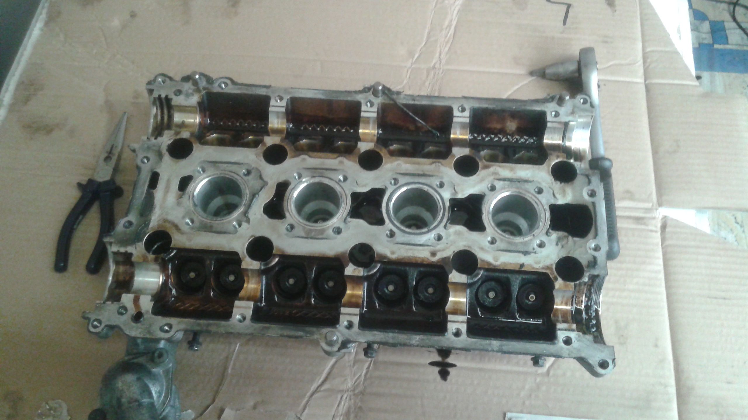

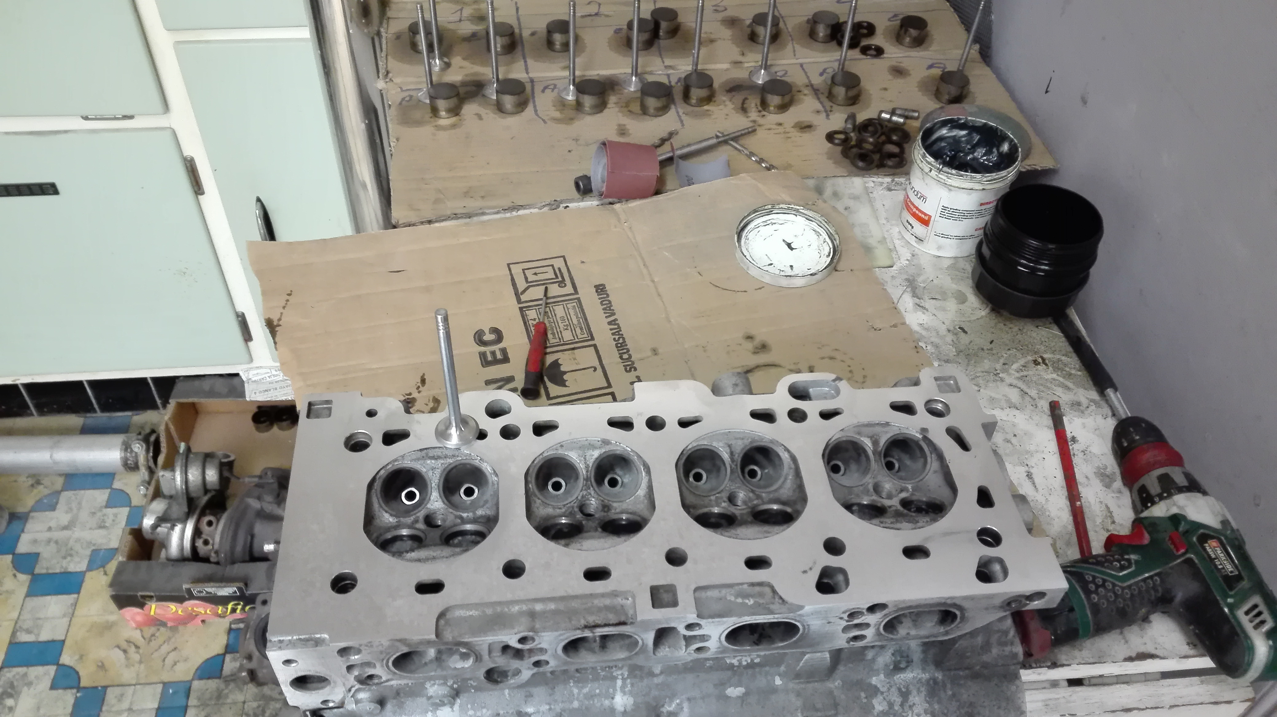

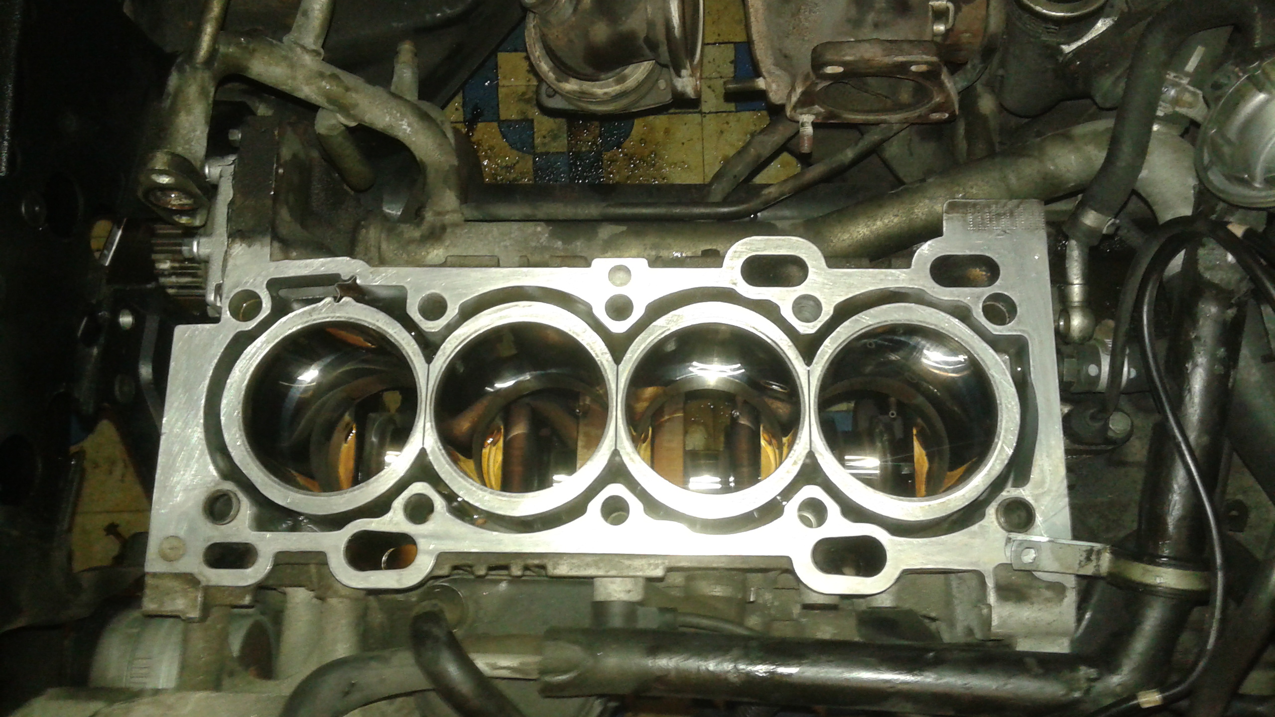

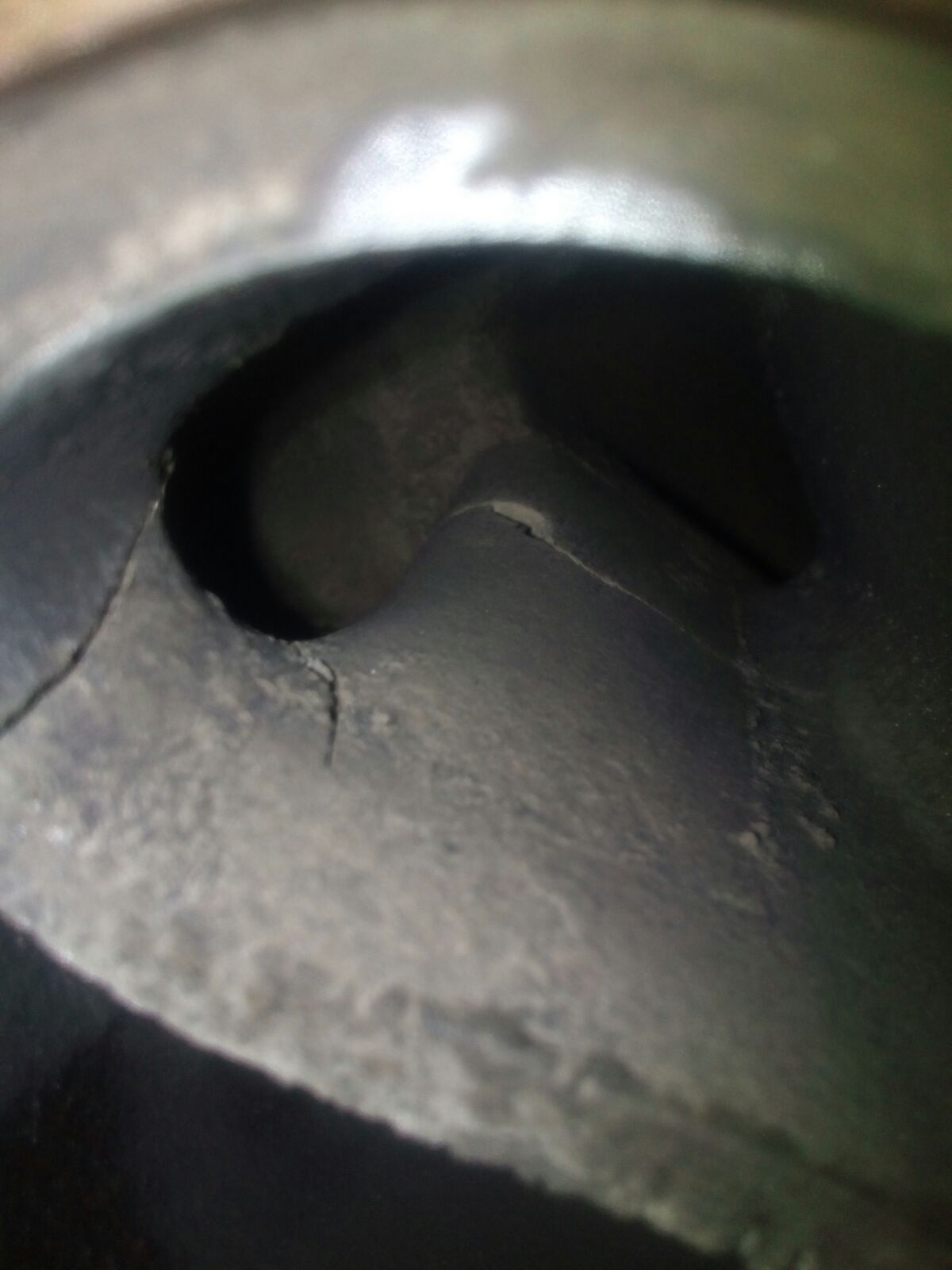

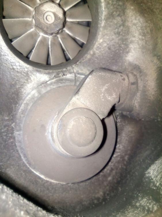

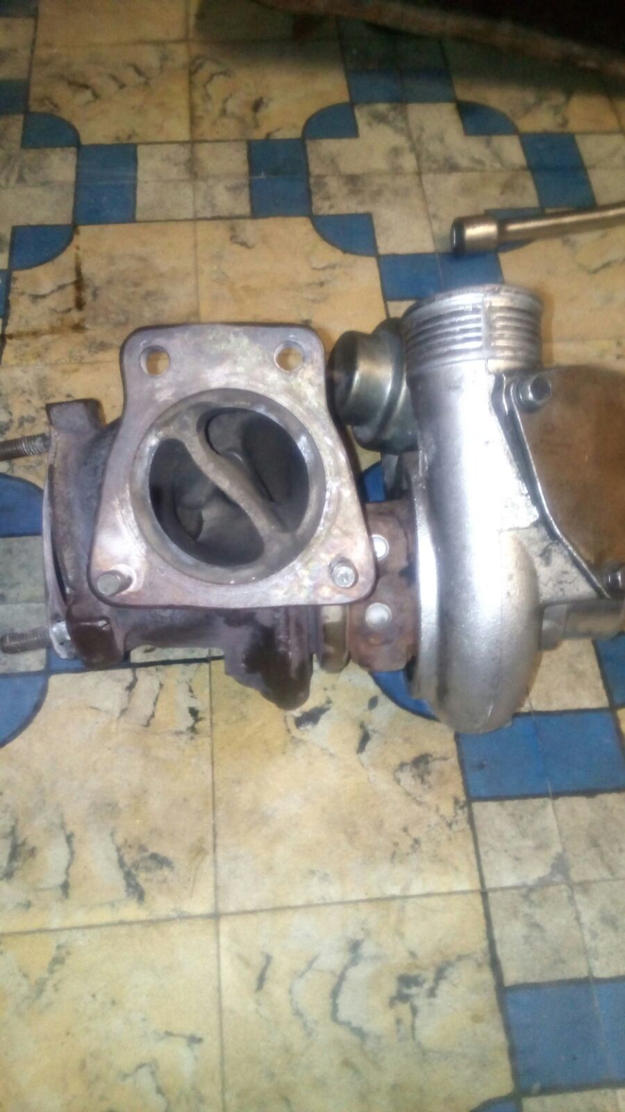

Si dupa 1 an de distractie a venit si vremea controlului tehnic care l-am picat cu brio la testul de gaze:angry: si ca saracul 12t (setat pe 1bar) sa iasa la pensie la care s-au adaugat si altele  :(
-turbo nou 14t

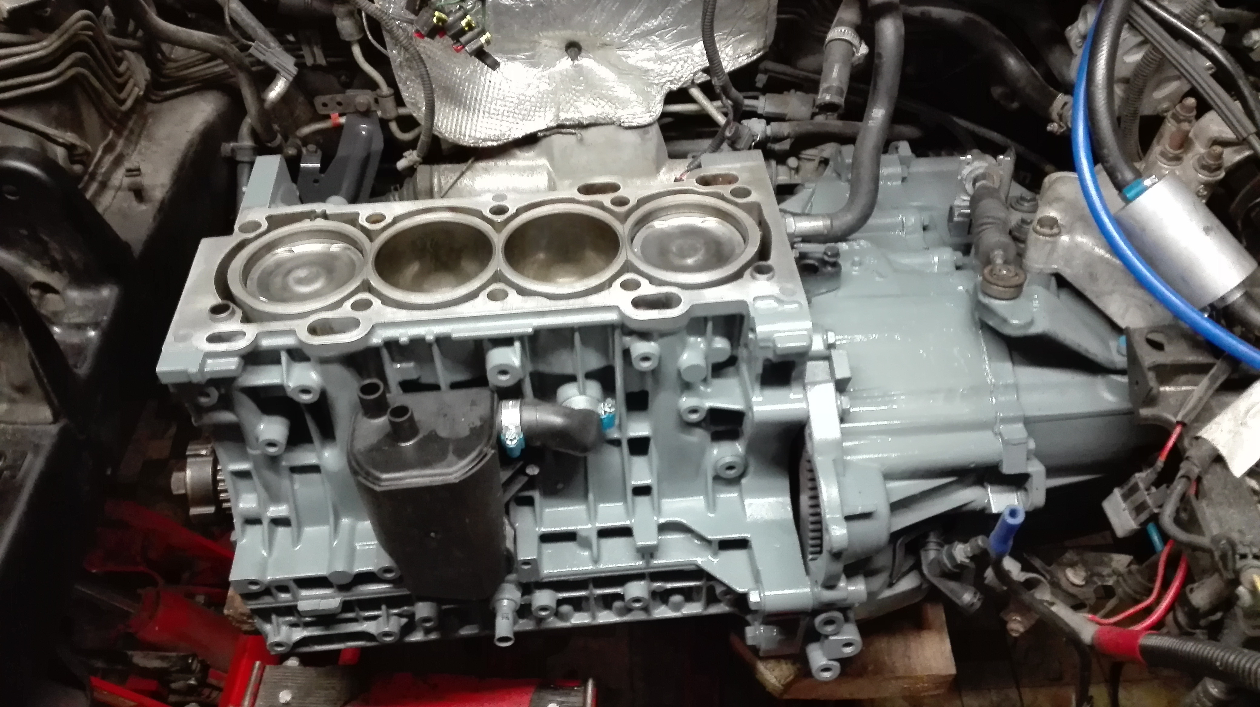

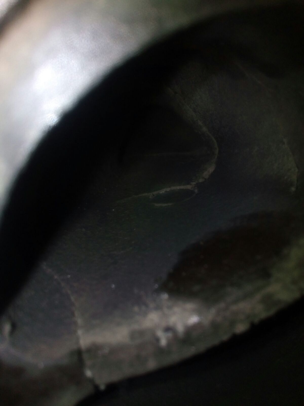

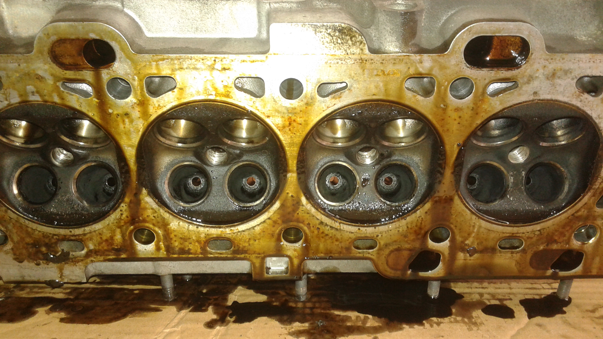

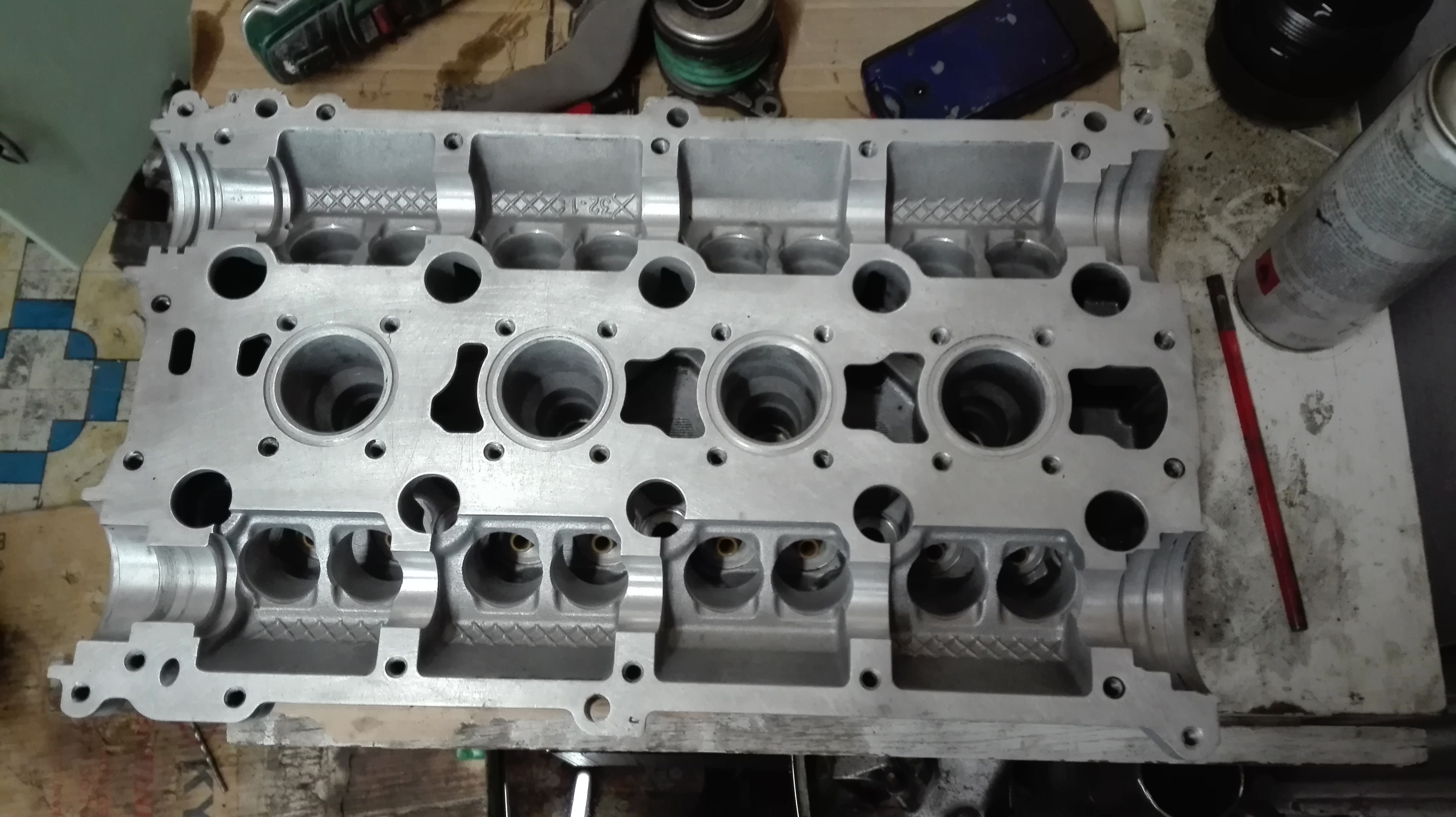

-alt bloc motor  ...cel original am gasit o zgirietura in interiorul cilindrului nr1 de aprox 0,5mm si am renuntat la el

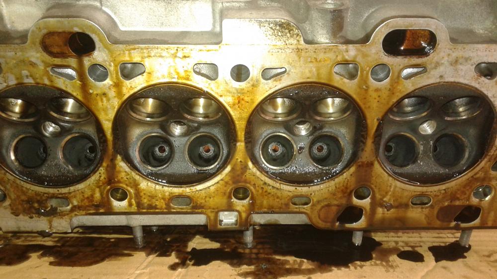

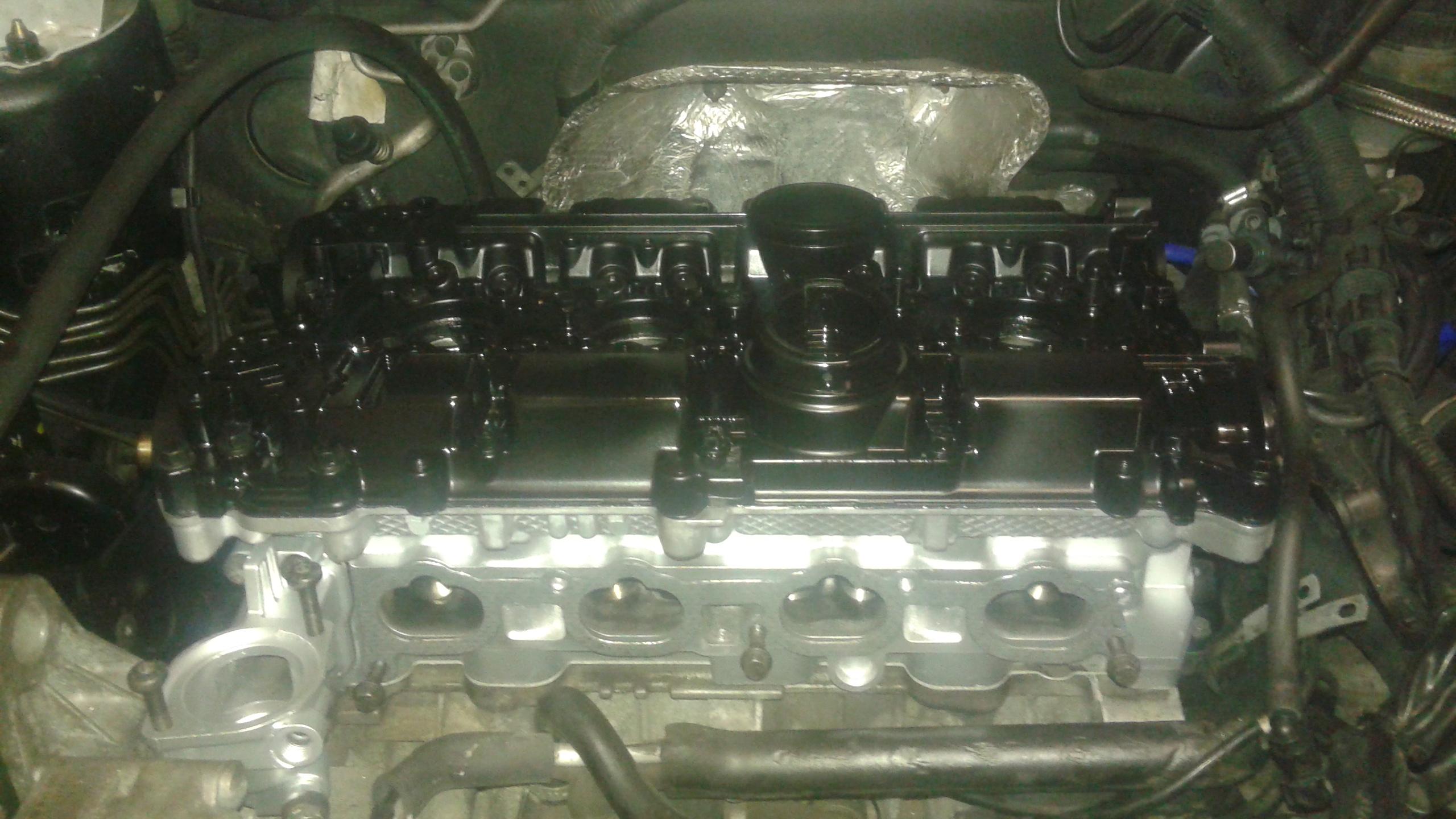

-alta chiuloasa ... cea originala avea uzura prea mare in lagarele axelor cu came in urma ungerii insuficiente  pe fond de ulei de proasta calitate ....nu dau nume doar bag ceva in el

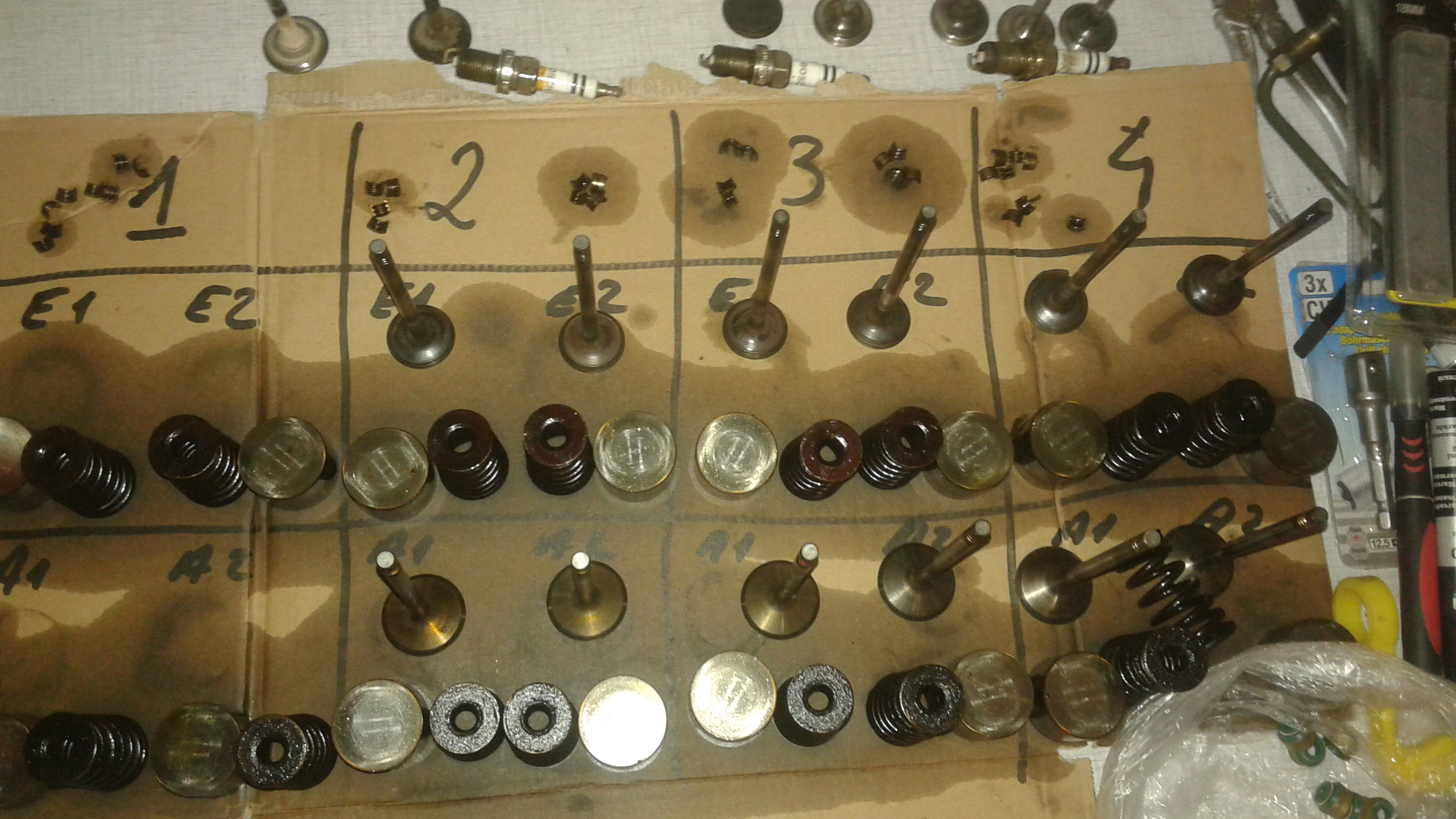

-supape noi , ghiduri supape noi , talere +conuri supape noi ..... am trecut de la supape de 6mm la 7mm
-cutie de viteza M56 complect refacuta pe alte rapoarte de viteze  .... treapta a-5a  ECO MODE:P

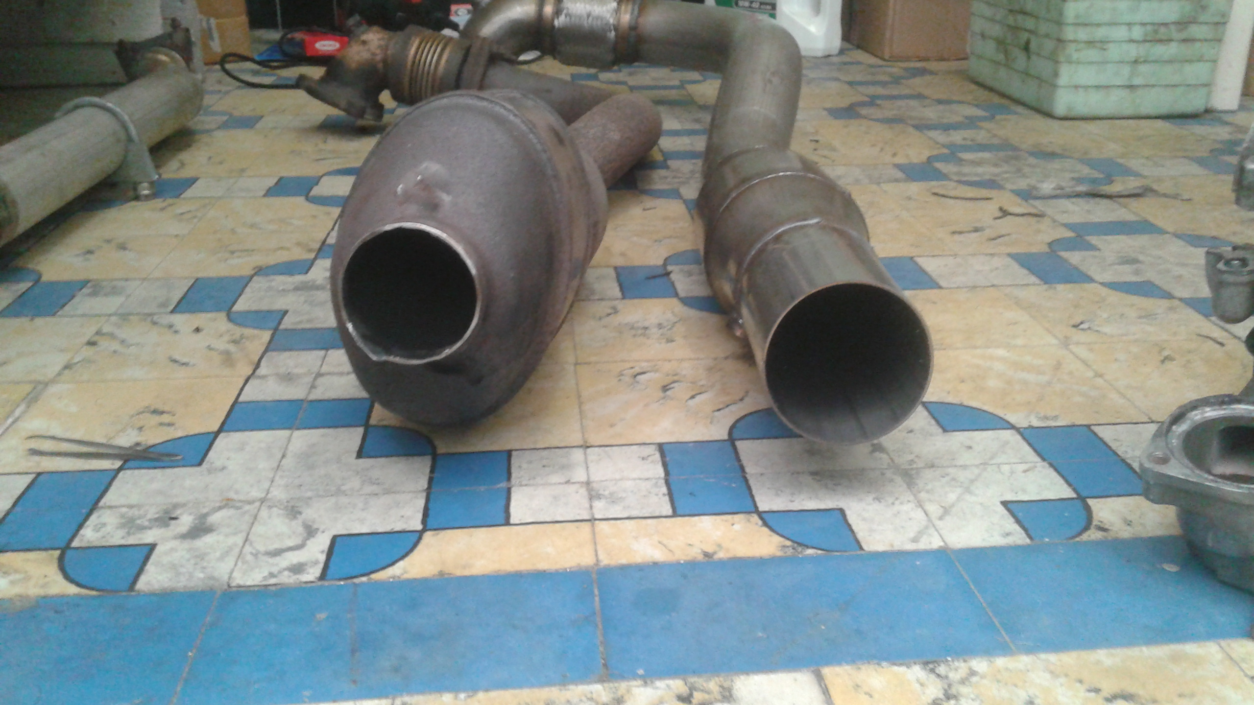

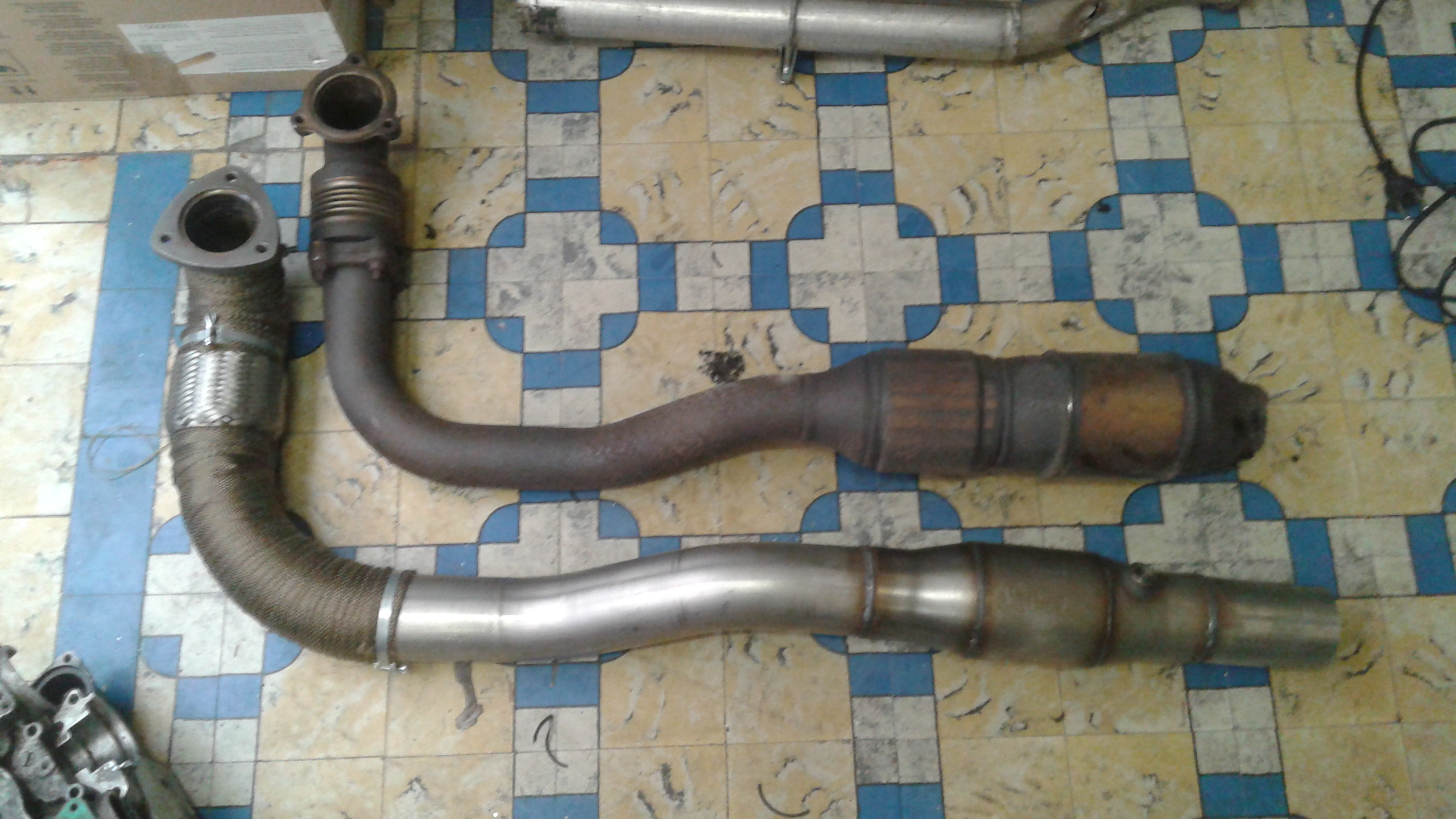

-renuntat la 200cell metalic cat  si trecut inapoi la cel original dar tot cu evacuare complecta de 3'' .....m-am saturat de erorile care le genera pe lambda
Dupa 2 luni de munca  din nou pe strada :D  proiectul in continua desfasurare mai incet, a venit si seful printre noi asa ca ...... dar spre un viitor sigur:)
