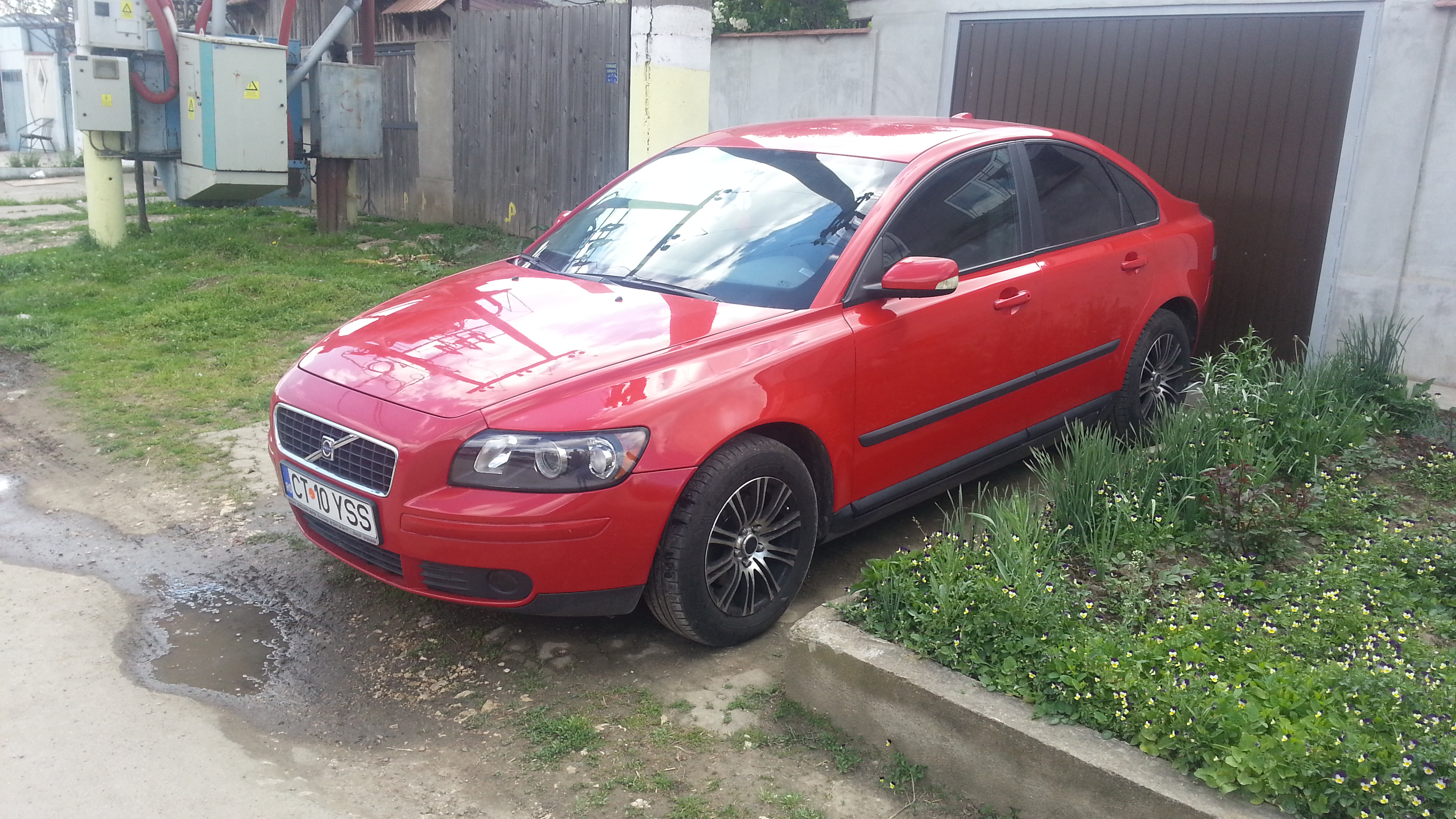

Scuze, ale mele sunt ART nu MAK, m-am lasat dus de val. Eu le am pe cele din poza
Sincer eu 2 ani am folosit jante de aliaj pe timp de iarna si n-au patit nimica ... dar erau oem ale masini , vopsea oem ... (oem de alfa romeo) daca te ajuta cu ceva .

Ps: Dumi81, arată f bine masina.
