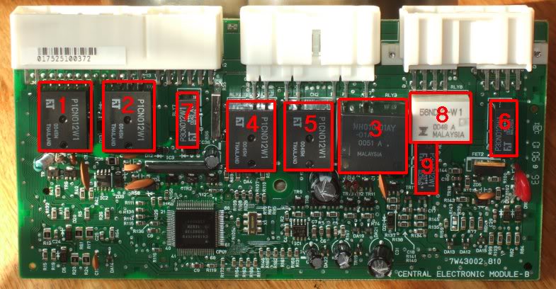

Comanda luminiilor (ceata, faza scurta-lunga, pozitionarea farurilor...) se face printr-un bloc de comanda "Multifunction control module", pozitionat in partea stanga a soferului, undeva in stanga sigurantelor de sub bord. Pe blocul functional sunt mai multe relee (vezi figura) din care 4 si 5 sunt pentru faza scurta. Daca ai verificat tot ce se poate pe partea de iluminat, adica bloc lumini, sigurante, relee comanda, circuite si sunt ok, atunci problema este din acest modul.
Daca stie vreun coleg rolul si functionalitatiile releelor de pe MCM il rog sa le posteze....Informatiile de mai sus au fost postate anterior de colegul maties (cu multumiri, mi-au fost de folos la o problema asemanatoare).
O zi buna.

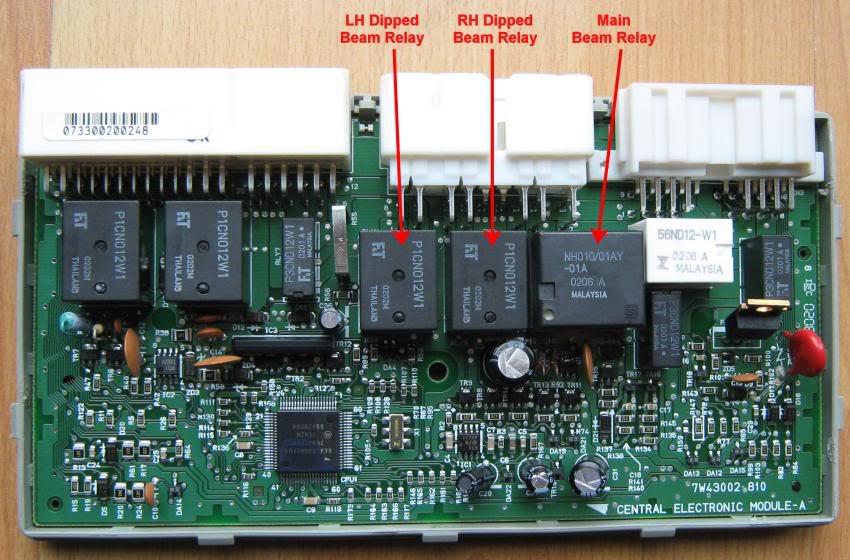

O alta poza de la colegii din Anglia.
Salut lik1999 Din pozele care le-a-ti pus tu și dalin respectiv cu modulele 4si 5....scuzati-mi ignoranta sunt lipite sau sunt un plug&play Cum se schimba?
