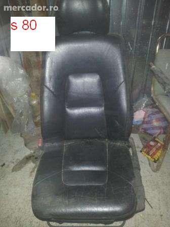

Va salut! Va abordez cu o problema mai ciudatica si mai dubioasa probabil.
Am avut ocazia sa merg cateva zile cu un volvo s80 din 2003 si trebuie sa recunosc ca m am indragostit de scaunele acestei masini. Nu vorbesc de acceleratie, comfort si alte lucruri... :|♧
Intrebarea mea e daca as putea lua de la dezmembrati niste scaune de s80 (doar sofer si pasager ma intereseaza) cu reglaje manuale desigur si sa le montez pe alt model de masina, de la alt producator. Aveti experienta vizavi de cum s ar putea face o asemenea operatiune sau daca e posibil/ eficient din punct de vedere financiar? Am vazut ca se pot achizitiona scaunele fata cu aproximativ 100 euro.

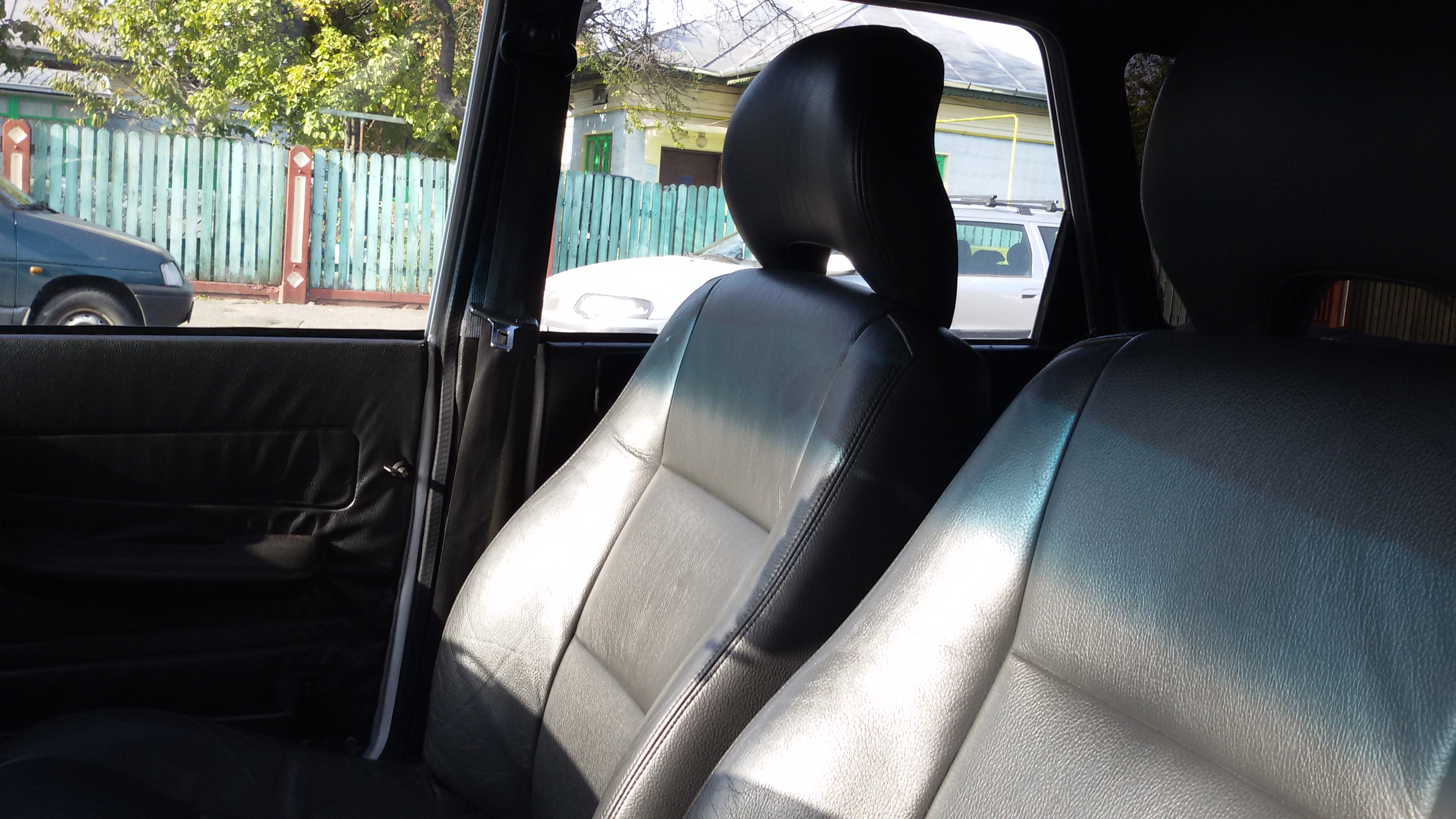

Mie mi-au creat "dependenta" si am adaptat scaunele de S/V 40 (cu incalzire cu tot)  pe break-ul din dotare... :-)

Wow avx super treaba arata excelent!  Acuma chiar ca m-ai ambitionat sa fac si eu :x
De curiozitate cat te-a ajuns toata distractia? A trebuit sa sudezi improvizat adaptor pentru bolt pattern la Dacie scaunelor sau adaptarea s-a facut pe podeaua masinii?

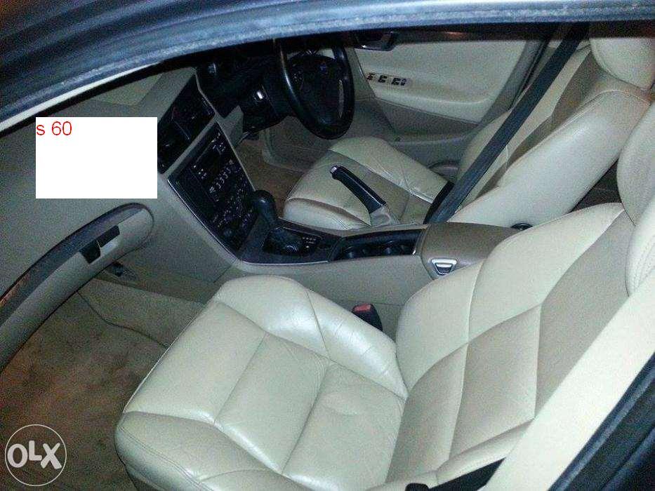

Saunele de S80 sunt mai late decat cele de S60/V70. In plus la S60/V70 gasesti scaune sport/ ergonomice

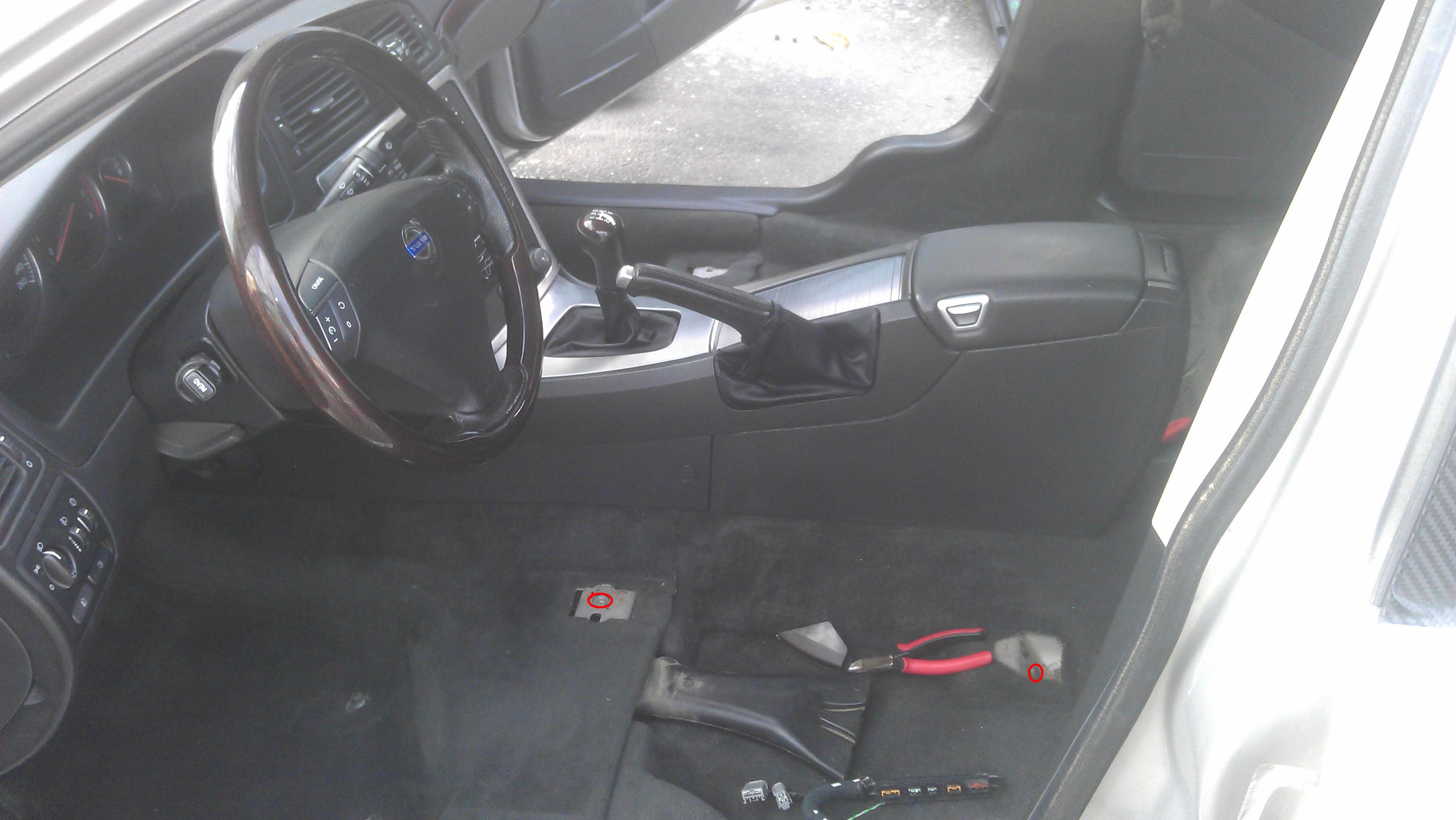

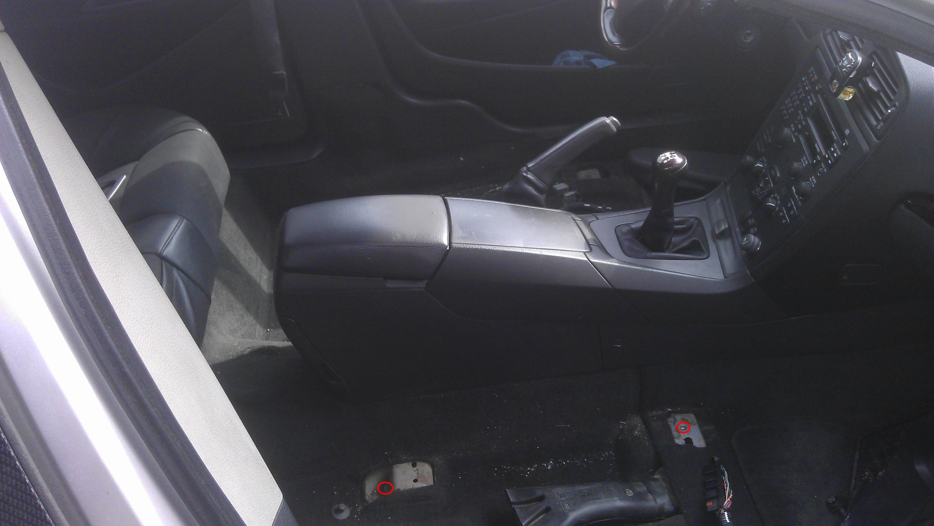

In pozele in care ai cerculetele rosii, sunt 2 dintre gaurile de fixare a scaunelor (pe o parte)
Si doua poze cu diferentele intre scaune (S60 si S80)
Multumesc pentru pozele oferite! Personal nu am mers cu S60 sa pot spune despre diferenta de comfort intre s60 si s80 la scaune. Pentru ca daca sunt mai inguste la s60 s-ar putea sa optez totusi pentru ele. Din experienta voastra sunt superioare la s80 fata de s60?
Cele mai bune sunt de s60/v60 2010- (opinie personala , dar cam asa spun si revistele auto ...)

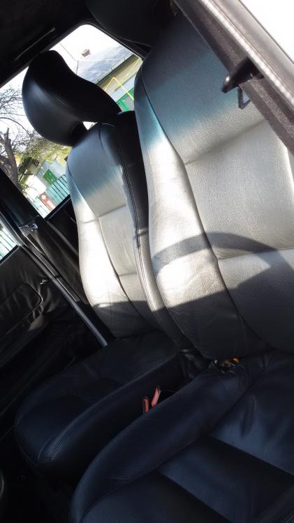

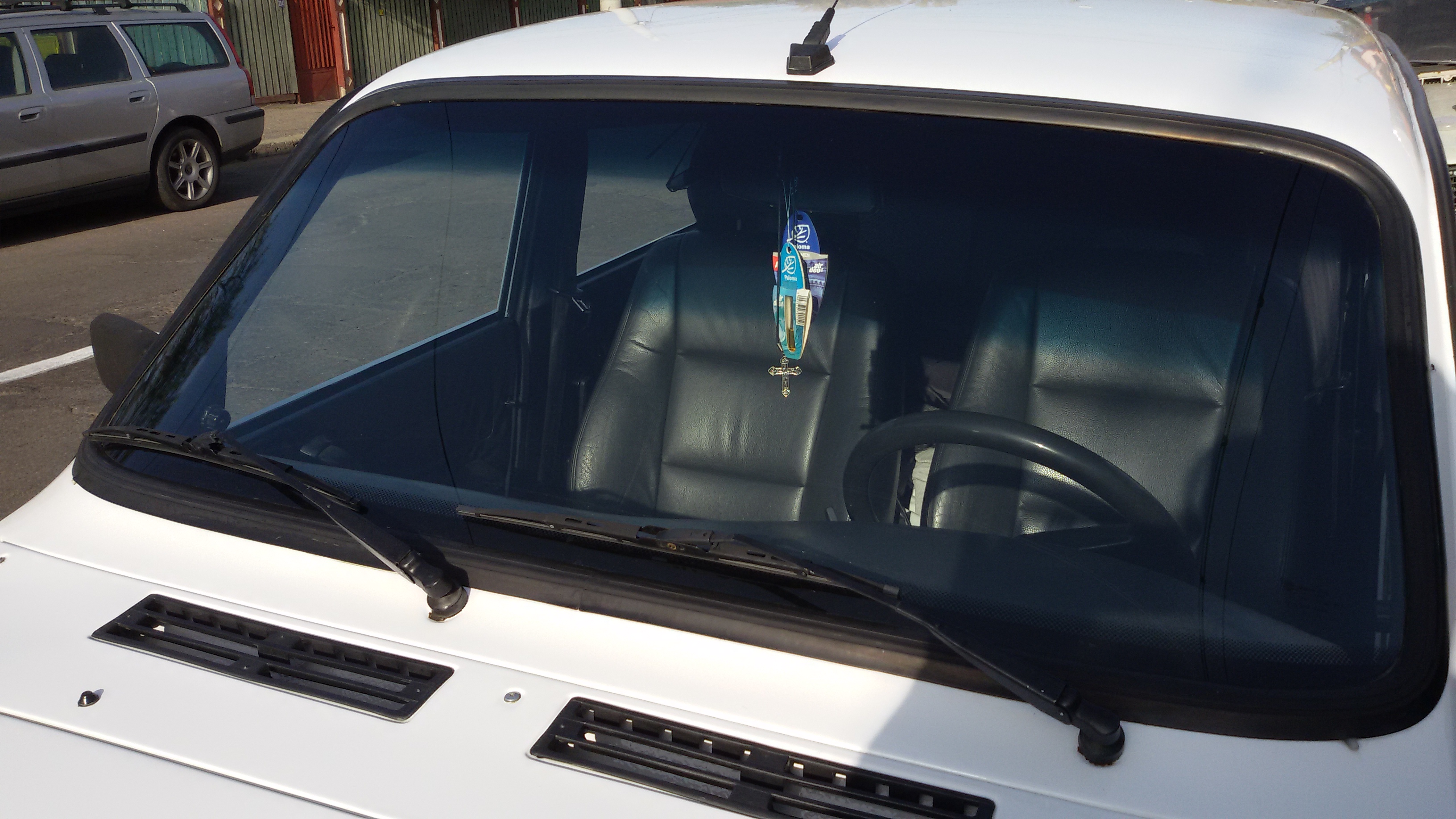

A fost un pic mai complicat deoarece scaunele nu au avut incalzire. Am fost nevoit sa cumpar alte scaune ( cu material textil ) carora le-am  dat jos rezistentele si le-am transplantat pe cele cu piele. Modulul de reglaj al temperaturii l-am construit eu, avand la baza senzorul din scaune. Nu stiu pe ce masina vrei sa le montezi, insa e bine sa stii ca ai un consum de aproximativ 150 de watti / scaun. Eu le folosesc destul de rar simultan....
In ceea ce priveste sistemul de prindere, nu am sudat / taiat nimic. Pur si simplu am folosit benzi de tabla (400 x 100 x 2 mm),  carora le-am dat gauri pt prinderea in "bolt pattern-urile"  originale a vechilor si actualelor scaune. Pentru rezistenta, am suprapus cate 2 buc de tabla de 2 mm, iar pentru "ajustarea" pozitiei scaunelor am folosit seibi distantiere de 10 mm.
