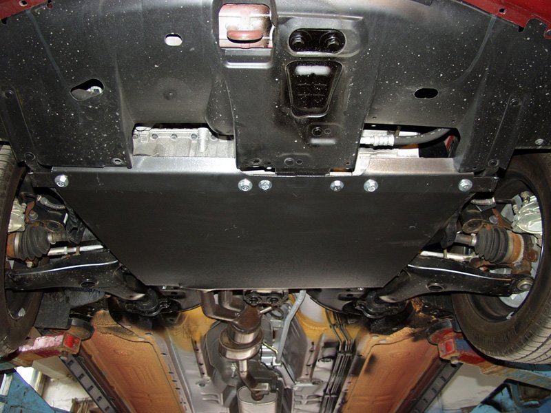

In afara de traseul de tobe, nu prea ai ce sa afectezi pe acolo. Probabil a frecat cu pragurile, fiind partea cea mai joasa a masinii. Deci... nu ai de ce sa-ti faci griji
Verifica-ti pragurile. Eventual foloseste o lanterna si o sa vezi posibile zgarieturi. Am patit-o si eu imediat dupa ce am luat masina, dar am avut noroc si am scapat fara nicio urmare.

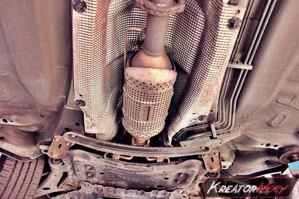

Cum are v50-ul tevile pentru frana spate?
La bmw sunt expuse foarte frumos. Da stiu, nu-i bmw dar intreb si eu
Edited by i love VOLVO
Nici la BMW nu sunt conductele mai jos decat pragurile (nici macar la Dacia 1300 nu erau)
DA, inteleg ce spui dar ma refer ca sunt pe mijlocul masinii si daca freci pe mijloc atunci mari sanse sa atingi tevile
Dupa cum vezi, conductele sunt mascate de "ramforsa" podelei
