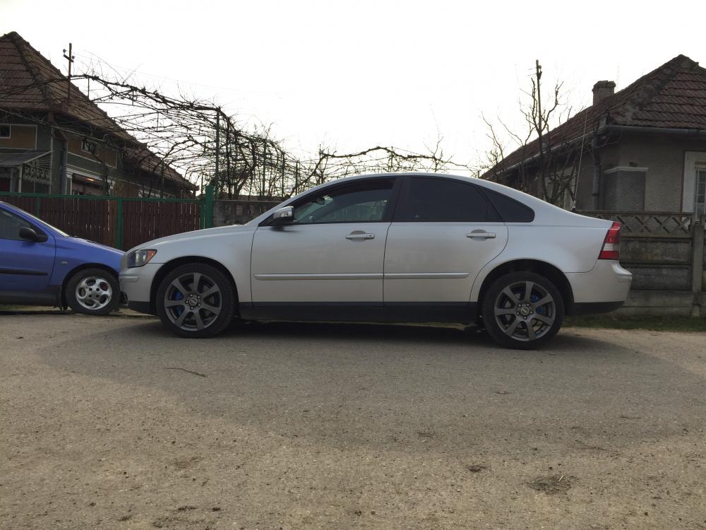

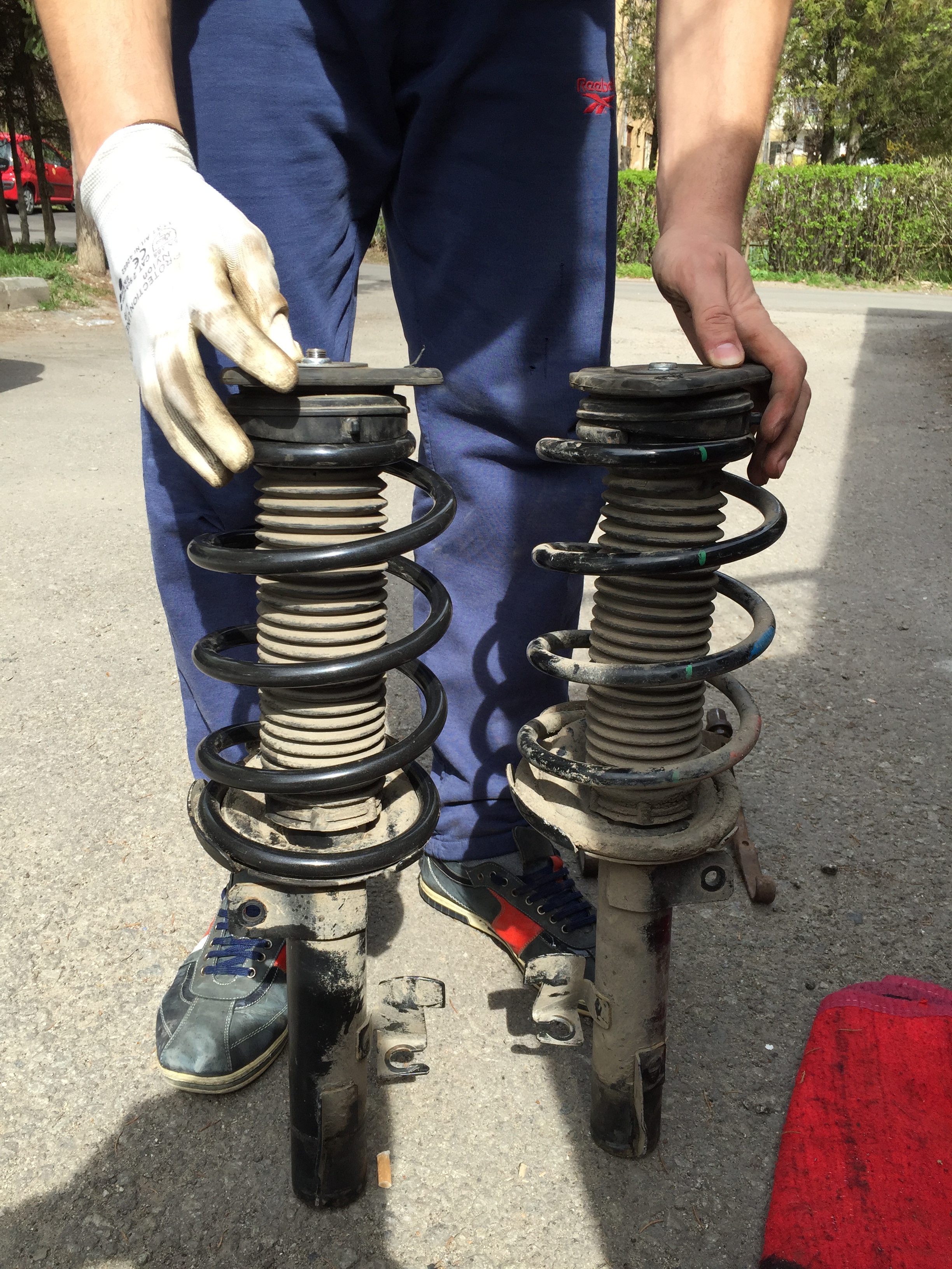

UPDATE: M-am mai documentat putin in legatura cu kit-ul de suspensie Ta-Technix . Parerile sunt impartite si pe alte forumuri , insa am ales sa schimb doar arcurile si astept o oferta pentru Eibach sau HR , totusi cred ca o sa optez pentru Eibach .. o sa revin cu poze "Before and afther" .

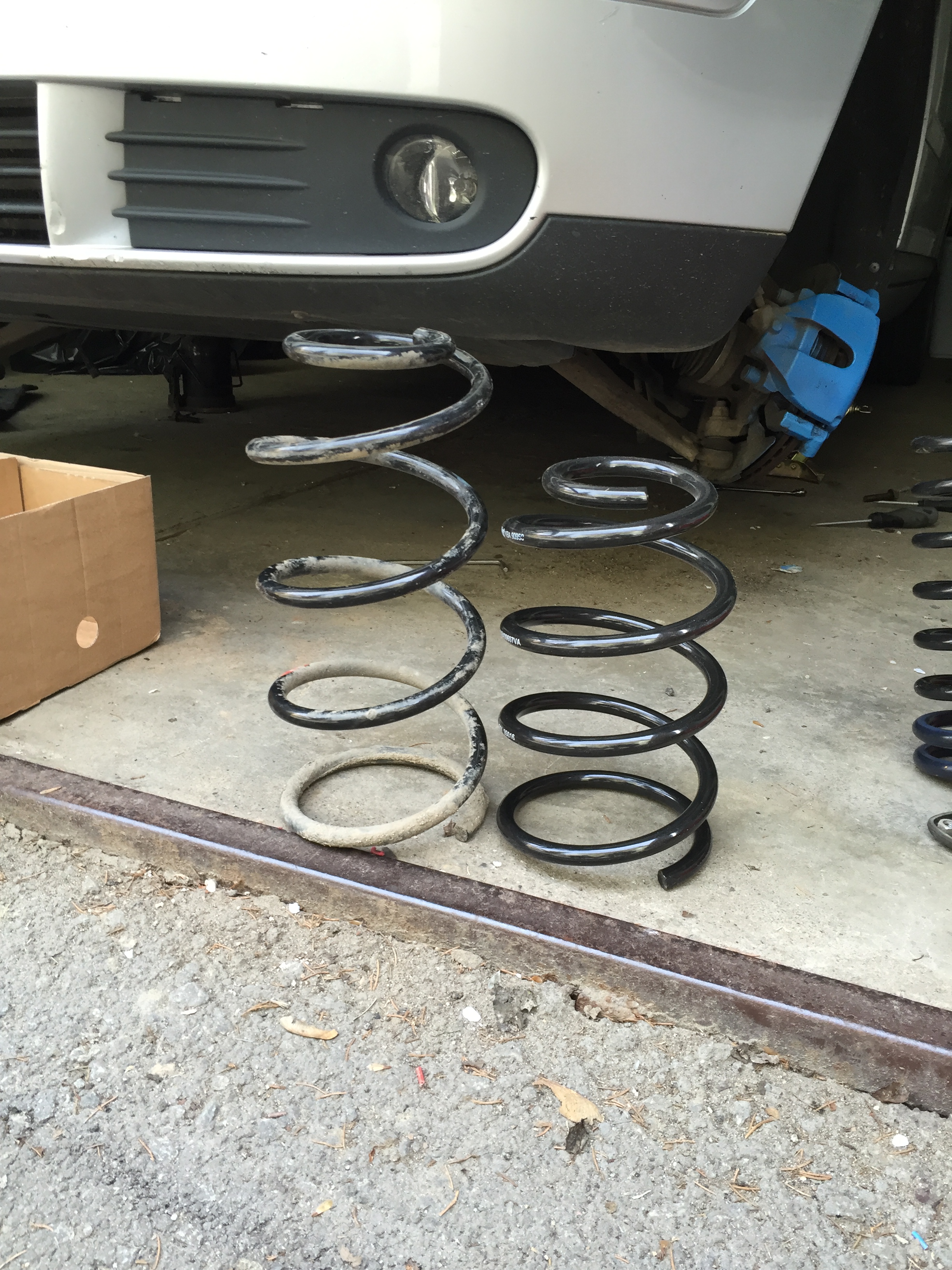

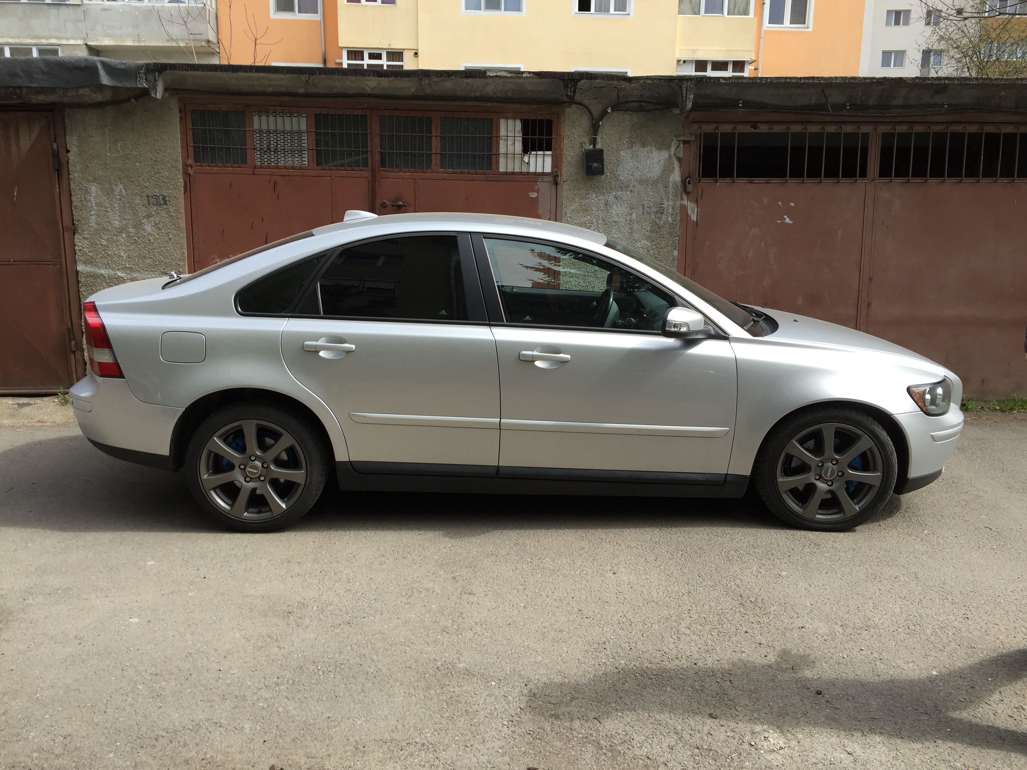

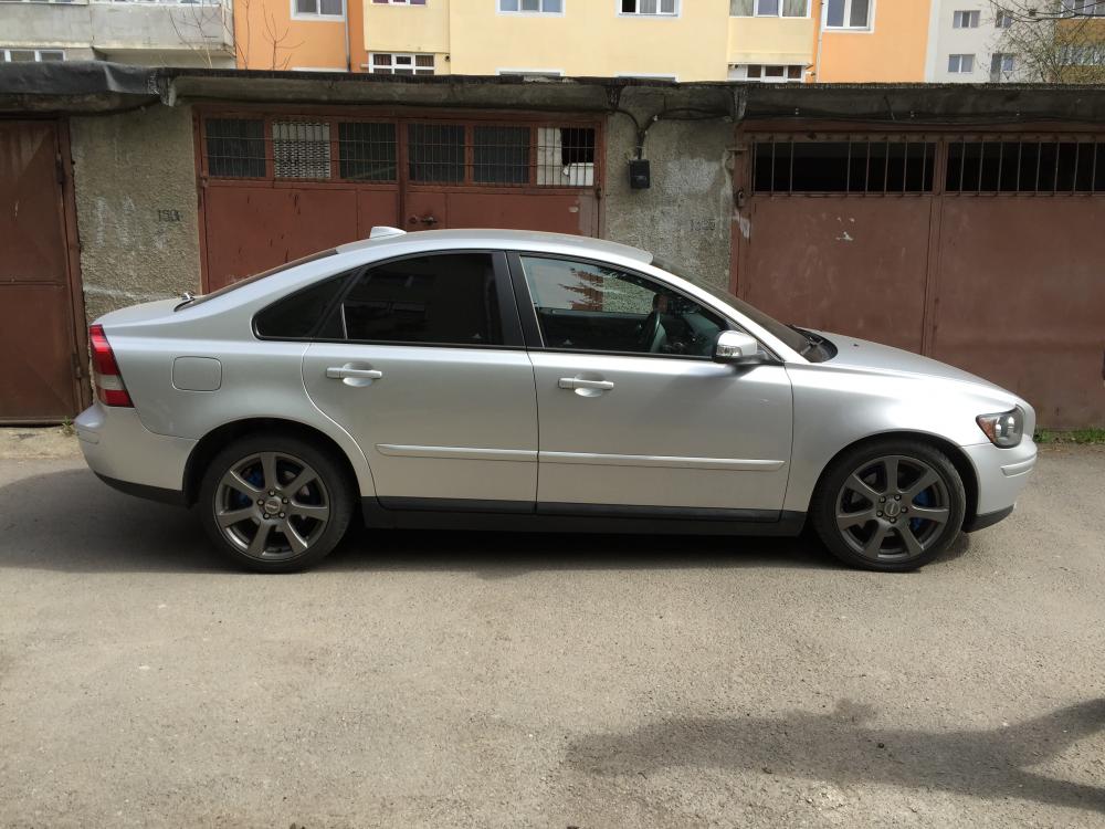

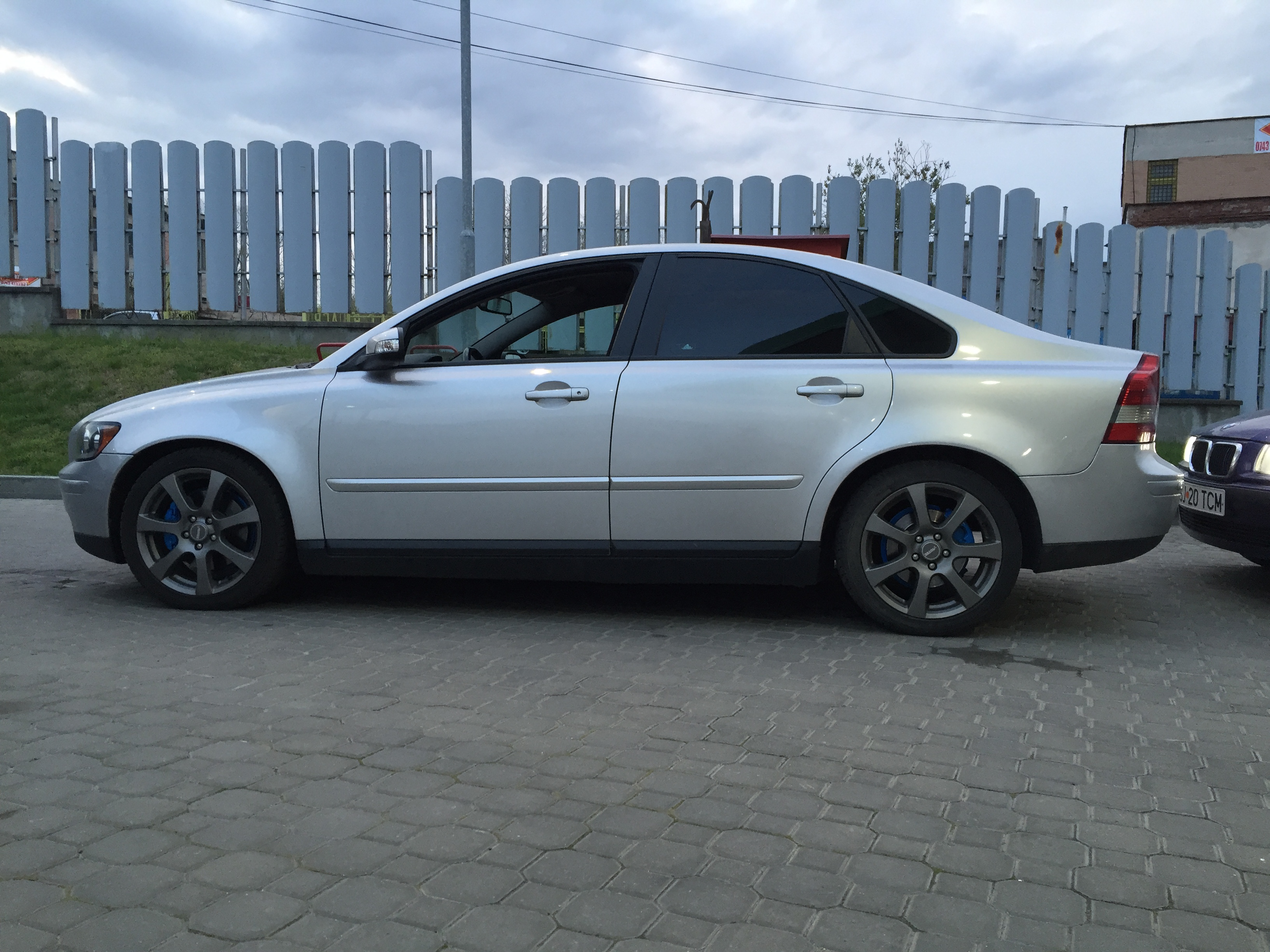

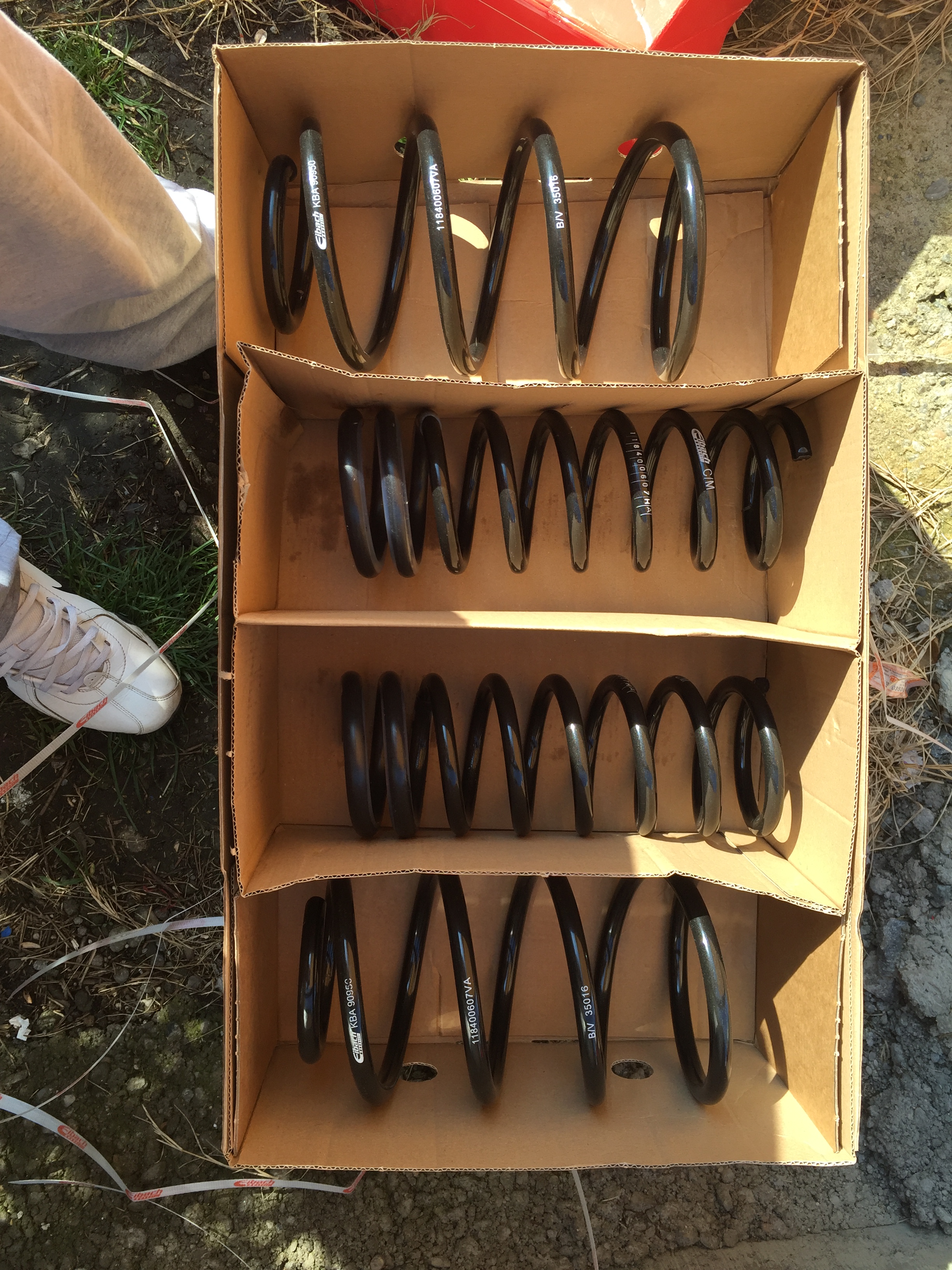

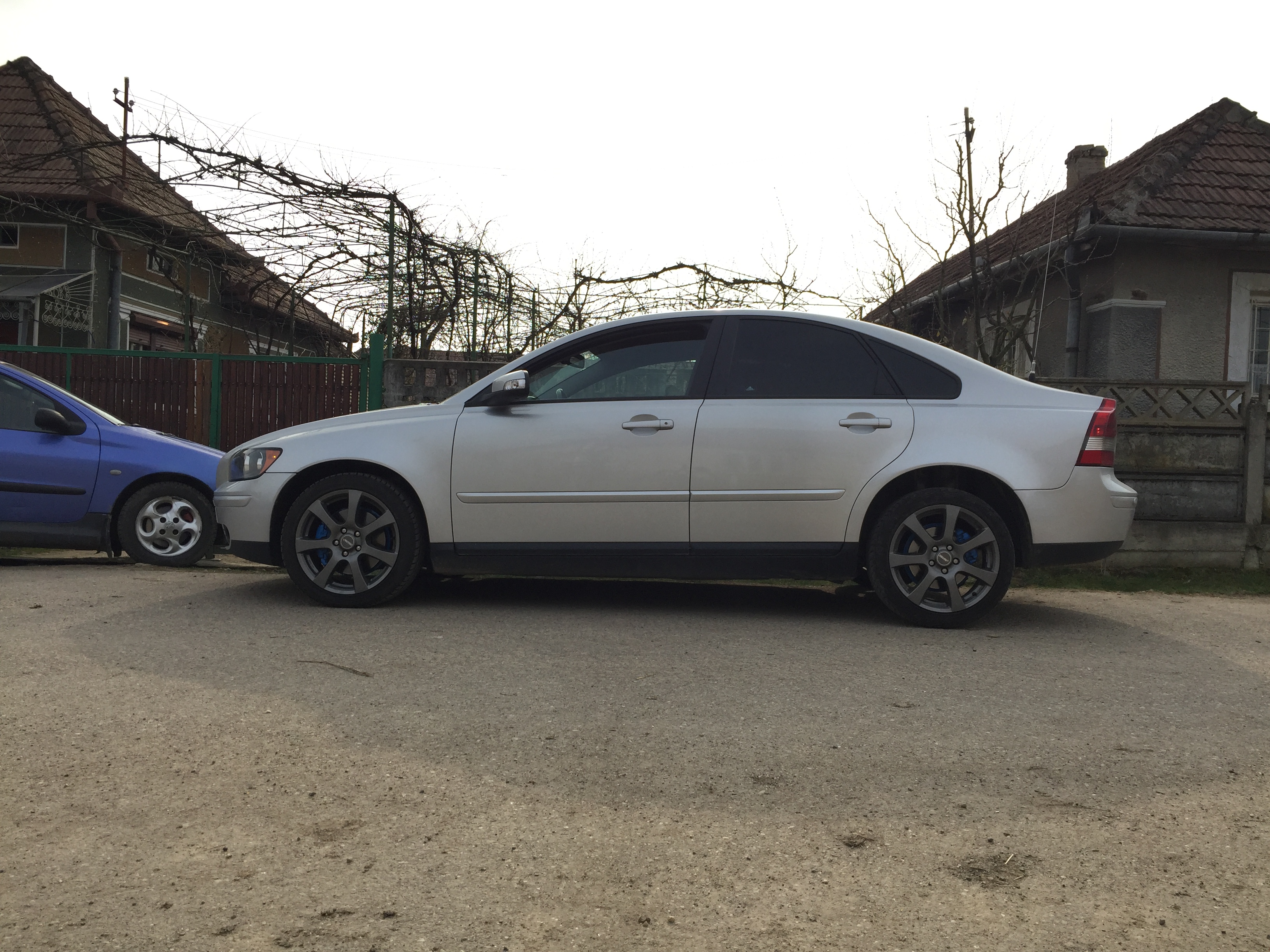

Pana la urma am ales kit-ul Eibach sport kit 570373dfdcb9e_2016-03-2916.01.34.thumb.j  , 57037412246be_2016-04-0112.15.26.thumb.j , aici e doar cu arcurile pe fata schimbate 5703745d925fb_2016-04-0113.49.40.thumb.j  , poza cu rezultatu 570374af6b358_2016-04-0119.48.00.thumb.j , inainte 570374e3e1702_2016-03-0510.08.39.thumb.j , dupa am facut masuratorile din nou si am costatat o coborare pe fata cu aprox 35mm , si pe spate cu 30-32mm cred ca erau mai "obosite arcurile" pe spate . (Anvelope 215/45/ZR17)
Momentan sunt multumit a crescut rigiditatea masini , am pierdut normal din comfort (era un compromis cu care am fost deacrod de la bun inceput ) .
COSTURI: APROX 1000RON. + a trebuit sa fac si un reglaj de directie deoarece nu am putut sa desfac un surub pe spate si am umblat la directie pe spate ( am desfacut pe acolo ) .
