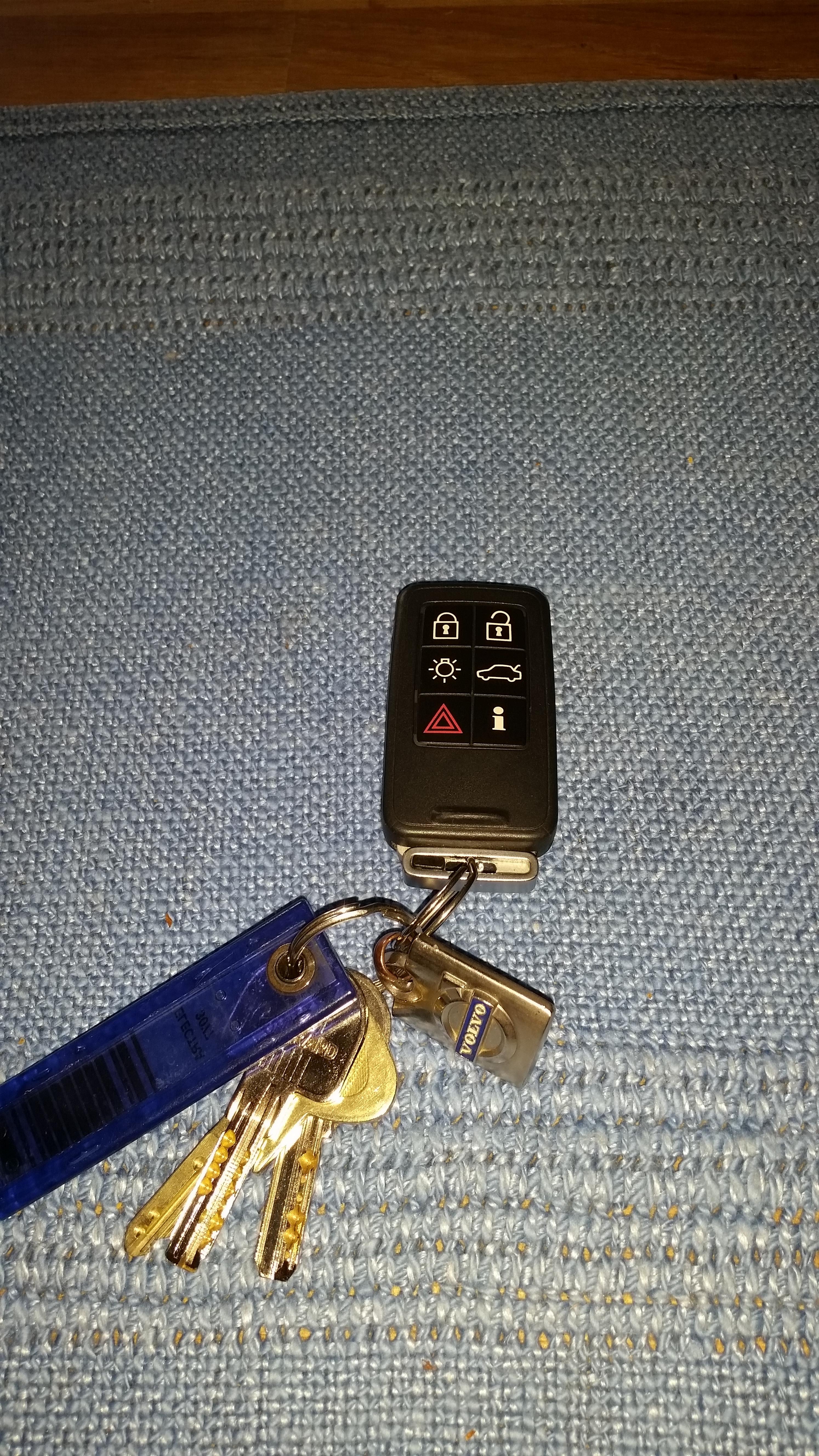

Nu sunt leduri pe telecomanda...doar butoanele de inchis, deschis, deschis portbagaj, lumini si  panica...
Nu are telecomanda separat...este cea care porneste masina!
Edited by cristianc
Nici eu nu il mai am ca nu avem PCC - colegul Muresan are si PCC - Personal Car Communicator - care iti indica pe telecomanda daca masina este incuiata // descuiata sau alrma a pornit - sau ma rog "panica".

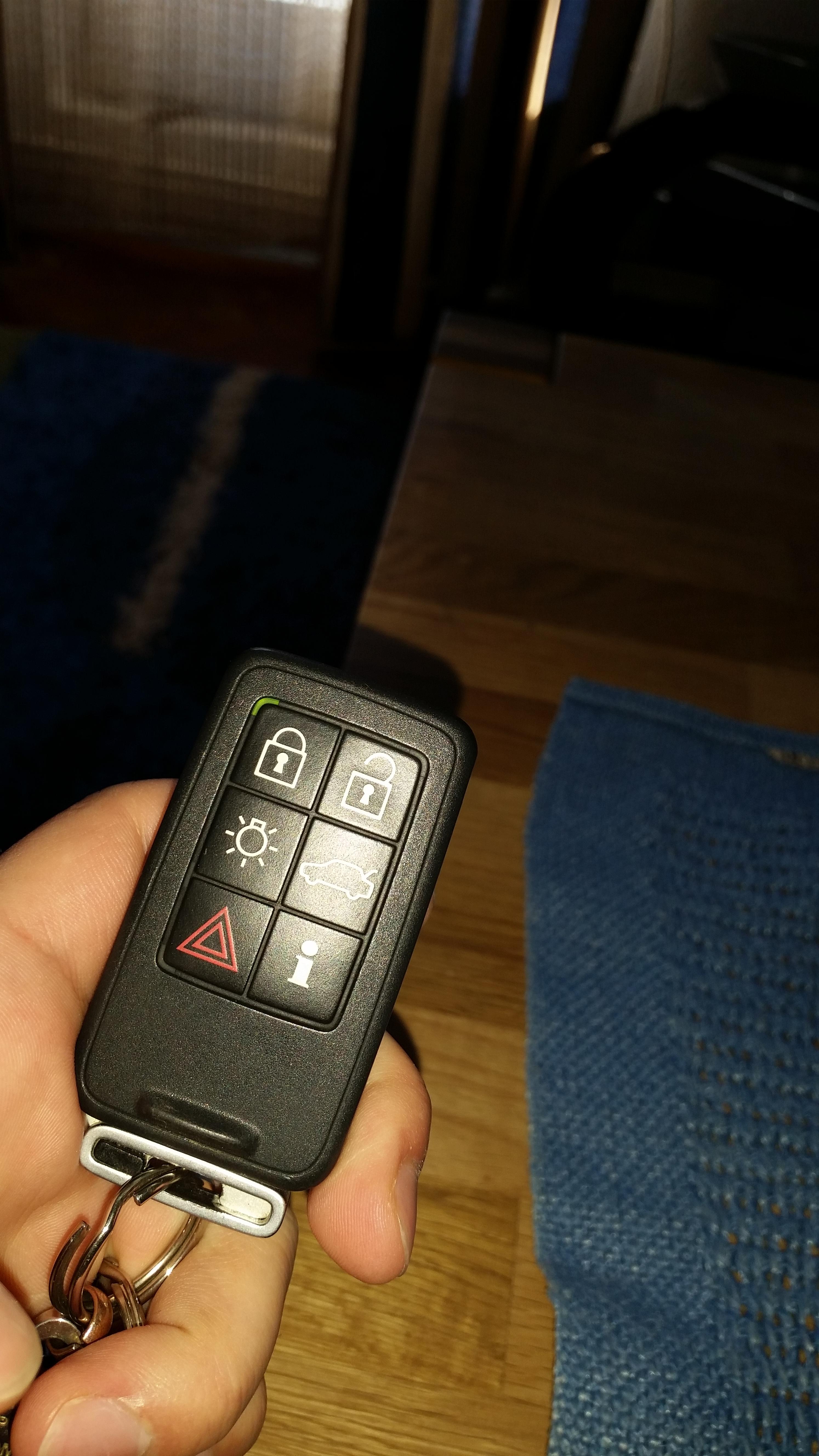

Cam asa arata ledurile
Exact - sunt ledurile de PCC - care nu au legatura cu alarma - iti arata starea masinii. Ce ti-am spus mai devreme?
Se poate sa nu il ai - nici eu nu il am la masina actuala - este o optiune numita PCC - Personal Car Communicator - care iti indica starea masinii. Vine cu keyless entry and keyless drive.
Edited by maverick
