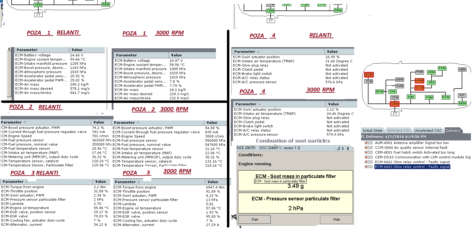

De ce am Engine Torque asa mare inclusiv la relanti?
Engine torque-u ala cred ca e o eroare q dice-ului , si varianta cu care am testat eu masina , arata tot valori deastea aleator. Masina mergea foarte bine !

Cristi, s ar putea sa ai dreptate caci softul cel vechi se cam bloca si numai ce l am schimbat acum si e ok. O sa fac iar o citire de parametrii si le urc aici.
Multam
La mine totul mergea perfect , exceptand torque... si parca tot valori de vapor imi dadea 6000+ , sunt 99% convins ca nu are rost sa te legi de acel aspect .
Asa cum spunea si colegul Cristi Muresan , softul a fost vinovat pentru valorile de vapor din pozele de mai sus.
Acum pun poze cu parametrii cititi in mod corect.
Le-am pus in paralel sa fie mai usor de comparat.
Deci , intrebarea de 3 puncte si 5 stele : de unde credeti ca provine fumul alb - cenusiu cu miros intepator de motorina si usturator la ochi , iar cand e cenusiu miroase a ceva ars-incins?!?!?!:ph34r::ph34r::ph34r:

Accelerator pedal position 25% la ralanti si 7% la 3000rpm ?
Apoi ECM Throttle position 95% ? Si iar torque de vapor, ma rog, ignore la ala
Ce-i de facut cu pedala de acceleratie si cu ECM+trottle position?
Fie iar sunt valori aiurea din VIDA fie e ECM-ul in balarii. Nu ai alt D5 pe acolo sa verifici parametrii ? Cand ne vine unul la atelier promit sa fac niste print-screen-uri, momentan avem doar benzine acolo.

Nu e cu dpf , e fara si esde de 163.  Deci problema fumului ar putea fi de la ECM sau de la senzor de la pedala de acceleratie? Sau acestea sunt doar ,,valori ciudate,,.                 Cel mai important pentru mine este rezolvarea fumului, caci fumul ma tine in loc sa o pun pe strada sa rulez cu ea. Daca scoate fumul nu primesc MOT ul- ITP ul.                         Ce as putea sa mai incerc la fum, dupa ce s-a vazut in poza cu parametrii?
Pareri?
Incearca o diagnoza in mers : treapta a 3-a de la 2200-3500 pedal la fund(sau pana la 5000 rpm) sa vezi cum sunt parametri : turbo , dpf , si daca genereaza alte erori .
O calibrare de swirl in cazu in care nu ai facut dupa remontarea motorului , personal cu asta as incepe
Parametrii ar trebui sa fie urmatorii : 1.pres partiala dpf 100-200. 2.request sa se egalizele cu delivery si sa fie 2.4 bar (240kpa) presiune admisie.
