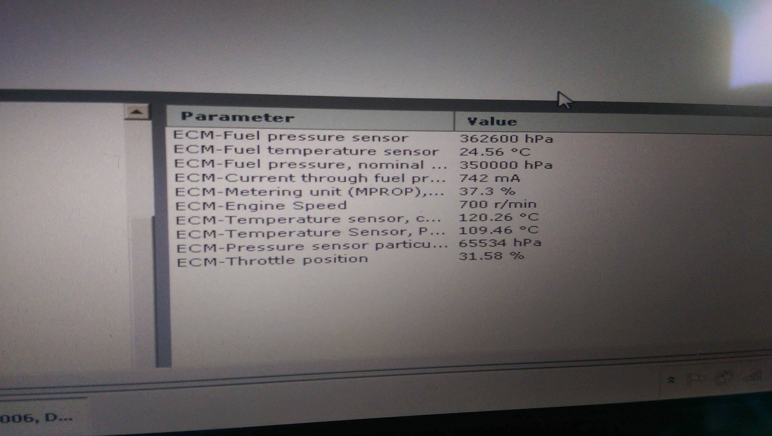

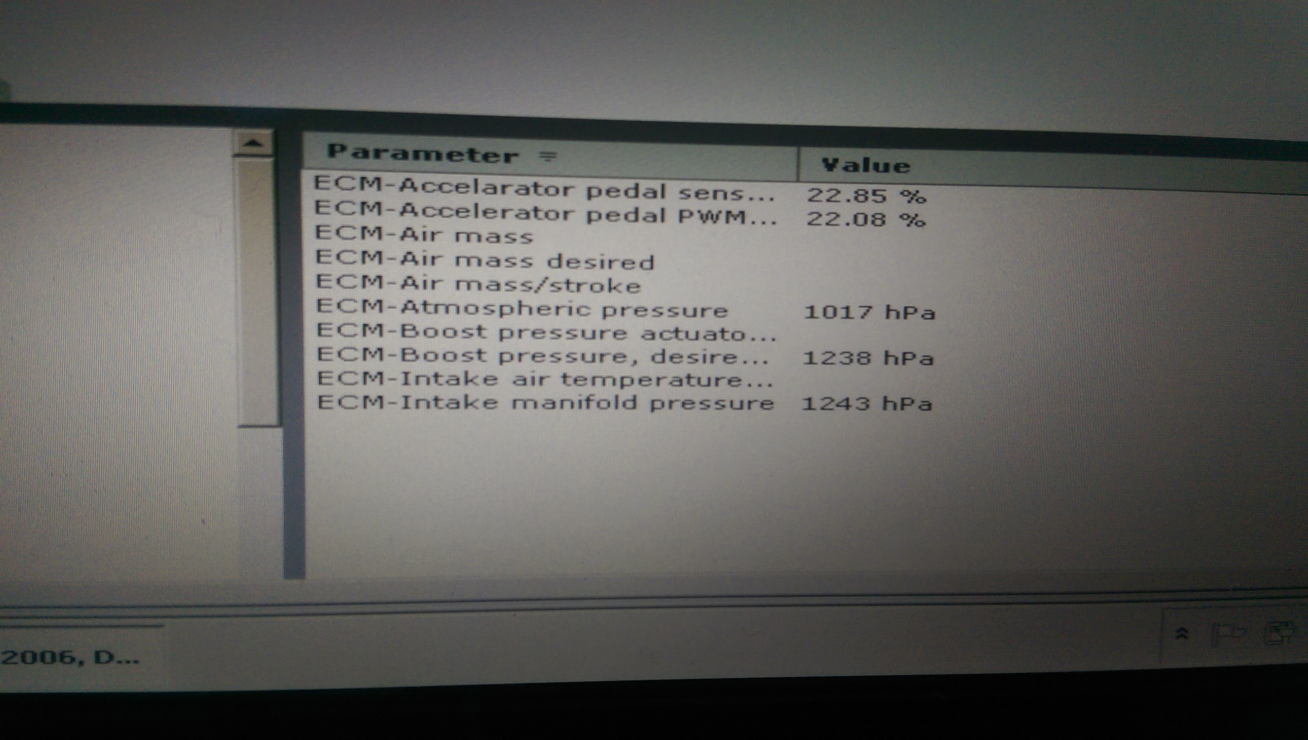

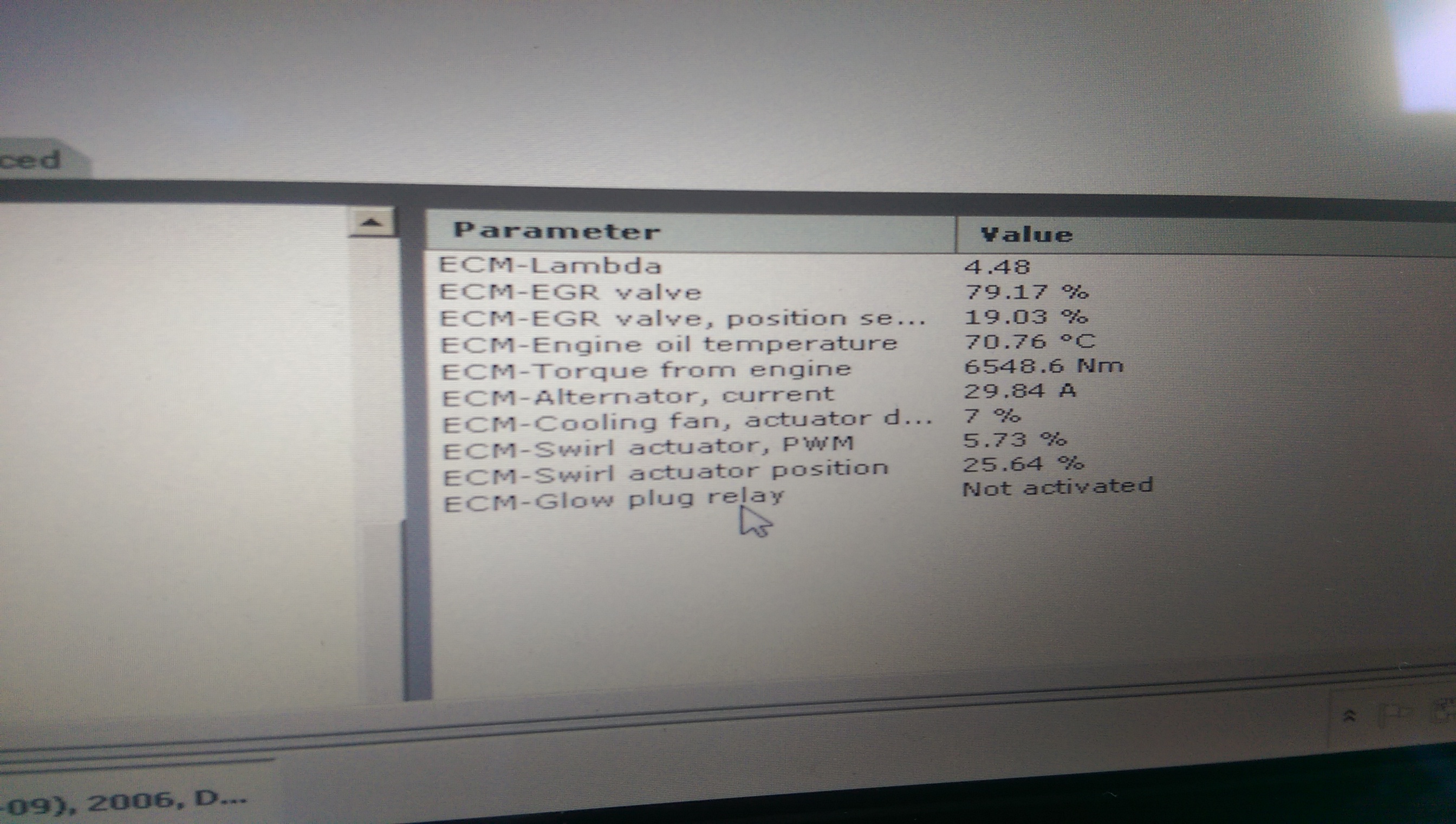

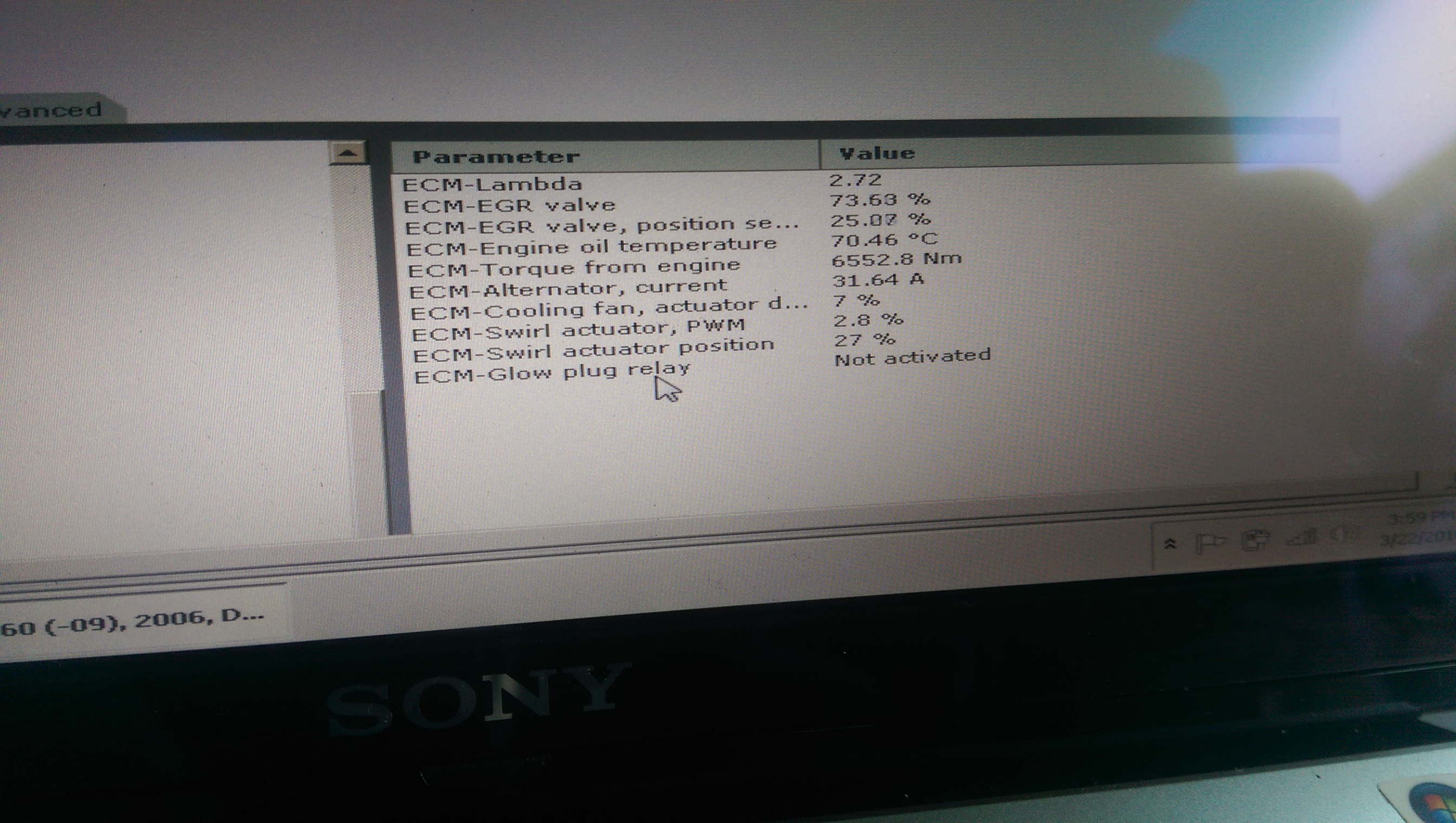

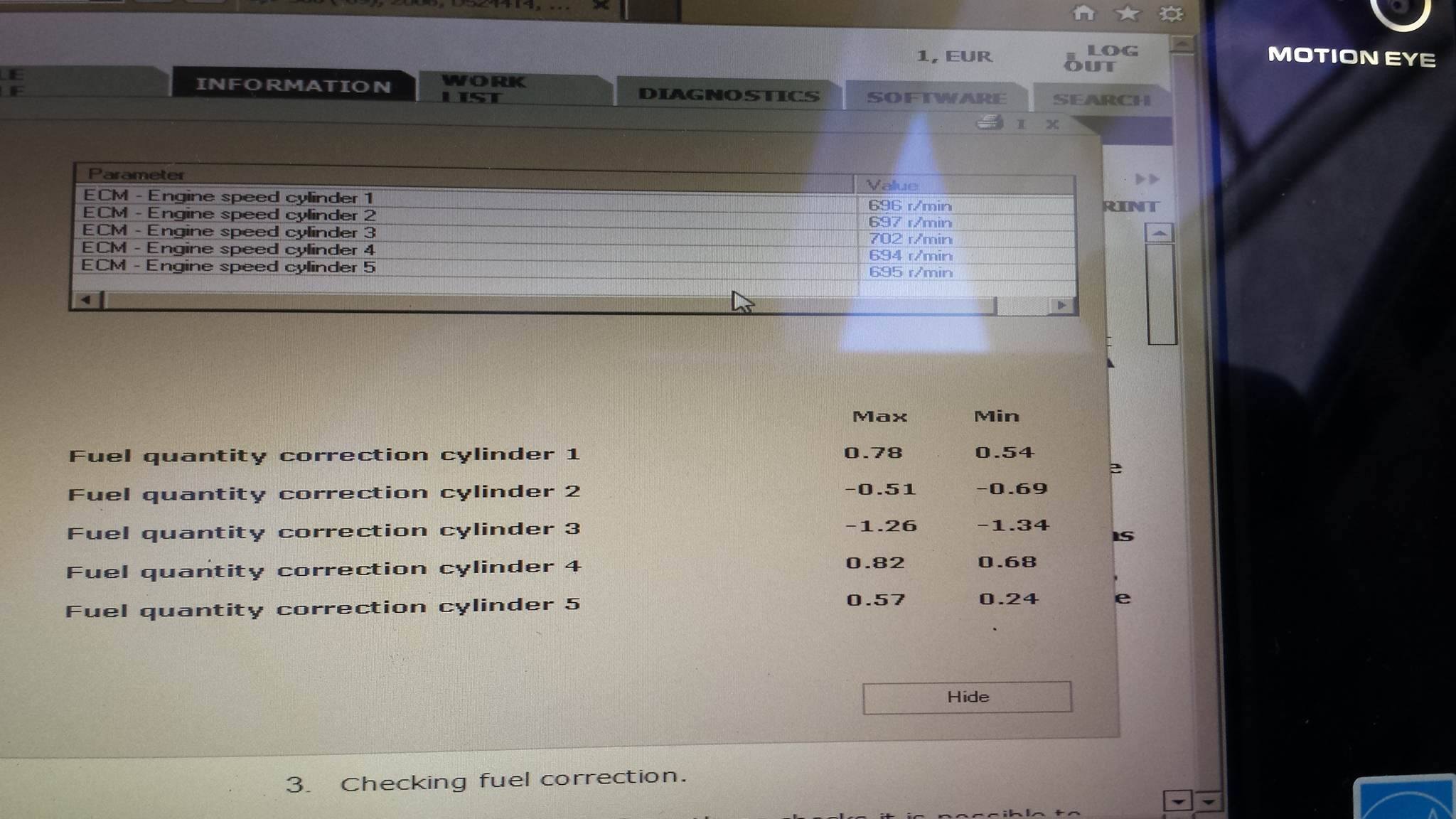

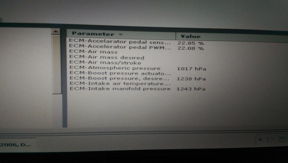

Revin cu poze dupa valorile din vida dice la relanti si apoi la 2500 rpm
La relanti:
La 2500. Rpm:
Pai eu vad din poza 2 ca ai filtrul de particule infundat, fiind la 65000 hpa la relanti. Asta inseamna ca motorul nu mai are evacuare. Desfa catalizatorul si porneste-o cu el scos si vezi ce se intampla
Da' cuplul ala de vapor nu-ti sare in ochi ? ;-D
Iar valoarea aia de 65534 poate indica si un DPF-off domnu' diagnostician :))
Daca cu dpf-ul desurubat scade drastic valoarea, Ionut are dreptate, daca nu, verifica senzorul de presiune DPF

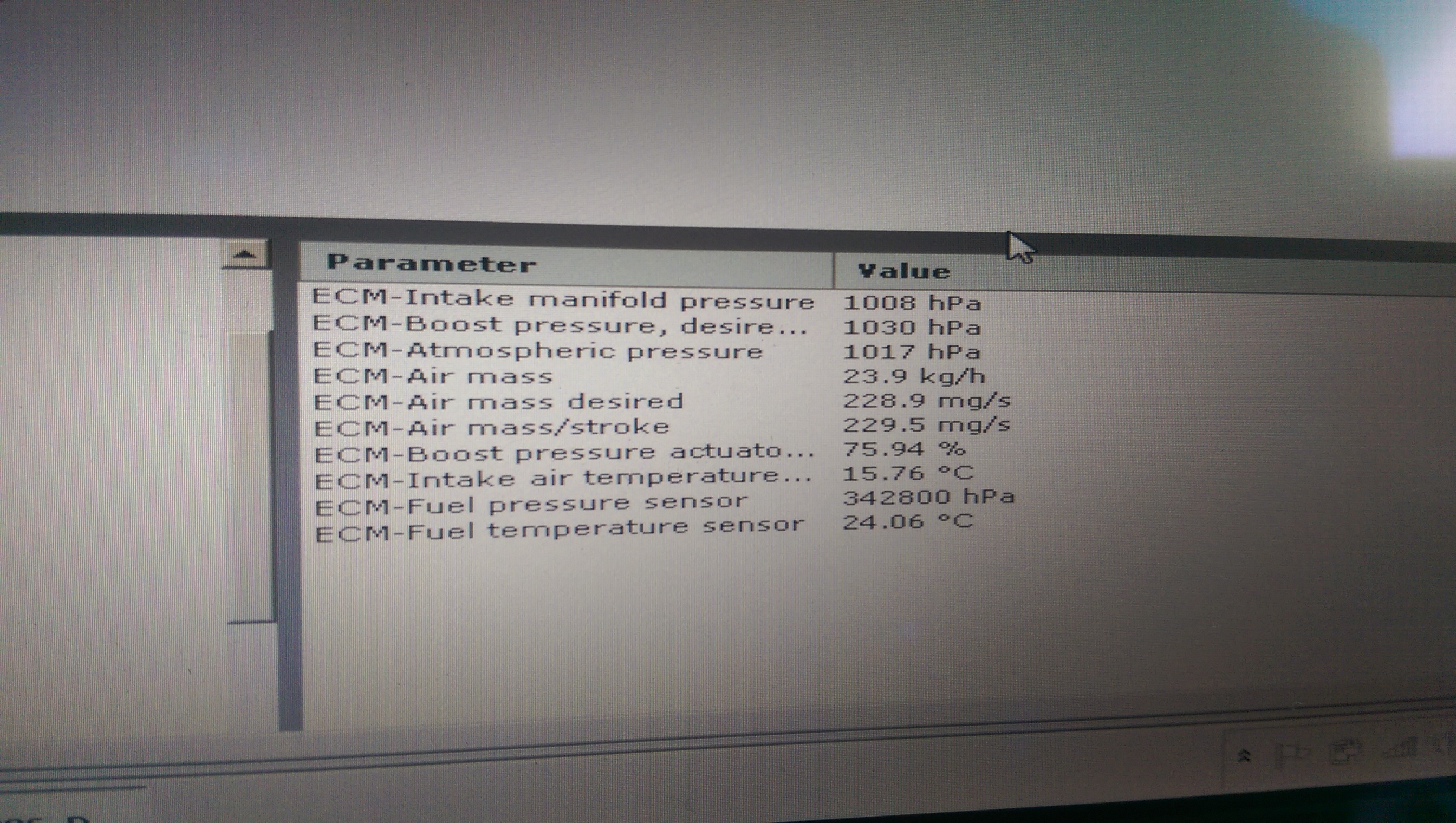

DPF ul daca i las cuplat doar conducta de intrare iar cea de iesire o las decuplata, atunci este exact valoarea care trebuie si ECU vede DPF ul curat. O sa fac poza la vida dice si am sa va arat.
