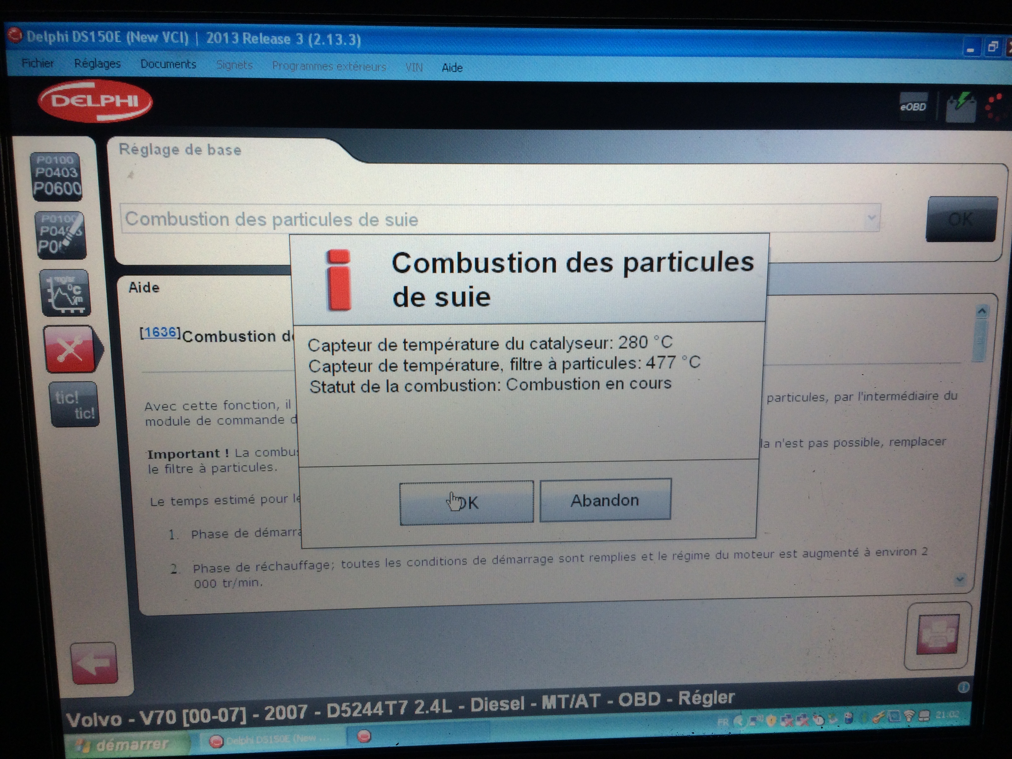

O sa ii dea o regenerare de filtru de particulare intr-o zi (1 ora).
Cam atat am putut vedea in seara asta.
Daca masina are erori pe motor, nu o sa porneasca regenerarea, probabil tot din cauza asta s-a si infudat DPF-ul
Regenerarea a pornit insa nu am avut timp sa o lase pana la capat. A lasato cam 10min.
Nu se aude un aer (suflat/fluierat) când scade puterea motorului? Poate fi un furtunaș de la turbo.
Felicitari! Ati luat o masina buna. Schimbati debitmetru si bujiile defecte, apoi o regenerare le filtrul de particule si o sa mearga cum trebuie. Cu mufa de la debitmetru scoasa s-ar putea sa fie un pic mai vioaie dar am auzit ca nu e bine sa mergi cu filtrul de particule infundat.

Debimetrul a fost schimbat de curand. Cel mai probabil vom schimba bujiile ( intr-adevar, porneste putin greoi): Cat despre filtru de particule care a fost schimbat in 2014 - zilele trecute a fost de ex cu ea pe autostrada la drum intins si incepuse sa prinda putere, mesajele din bord au disparut. Back in town, aceeasi problema.
Regenerarea filtrului: musai de facut cu calculatorul sau ce alte optiuni avem ?
