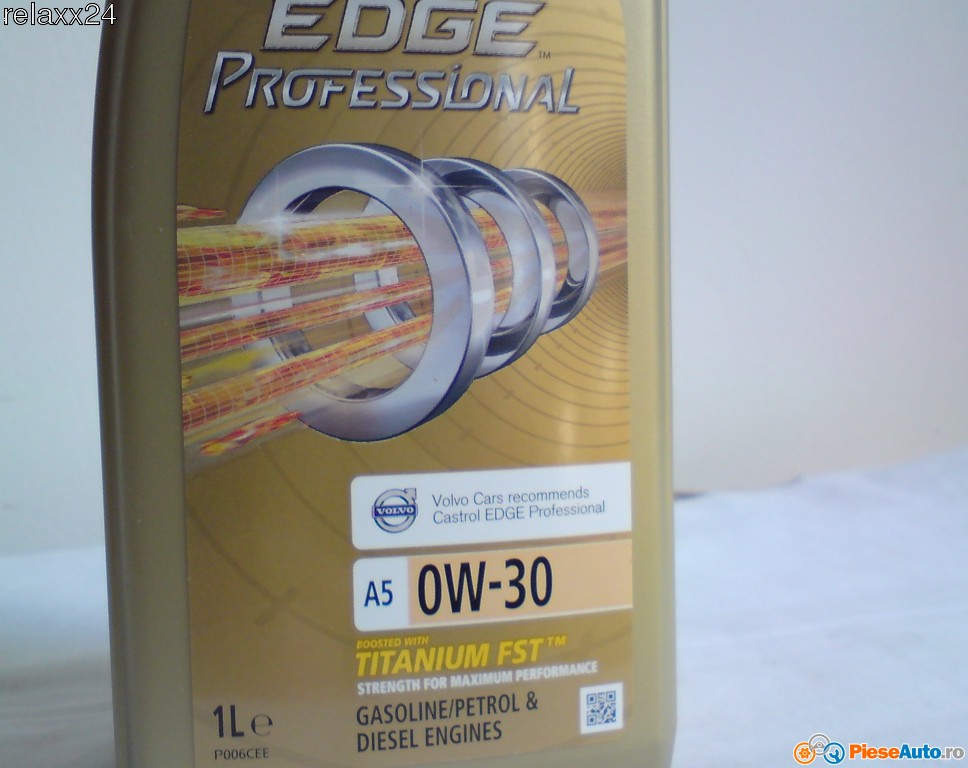

Uleiul neaparat 0-30w a5 b5(norma)  coastrol (are o sigla cu volvo ) sau ulei volvo ! Si la schimbul de ulei trebuie pus maxim 3/4 pe joja (eu puneam 2/4).

Castrol 5L am gasit cu referinta 0W-30 insa fara sigla volvo. Nuj dc au pus sigla numai pe bidonul de 1l:)
Dar pe spate e marcat Volvo, este OK, right ?

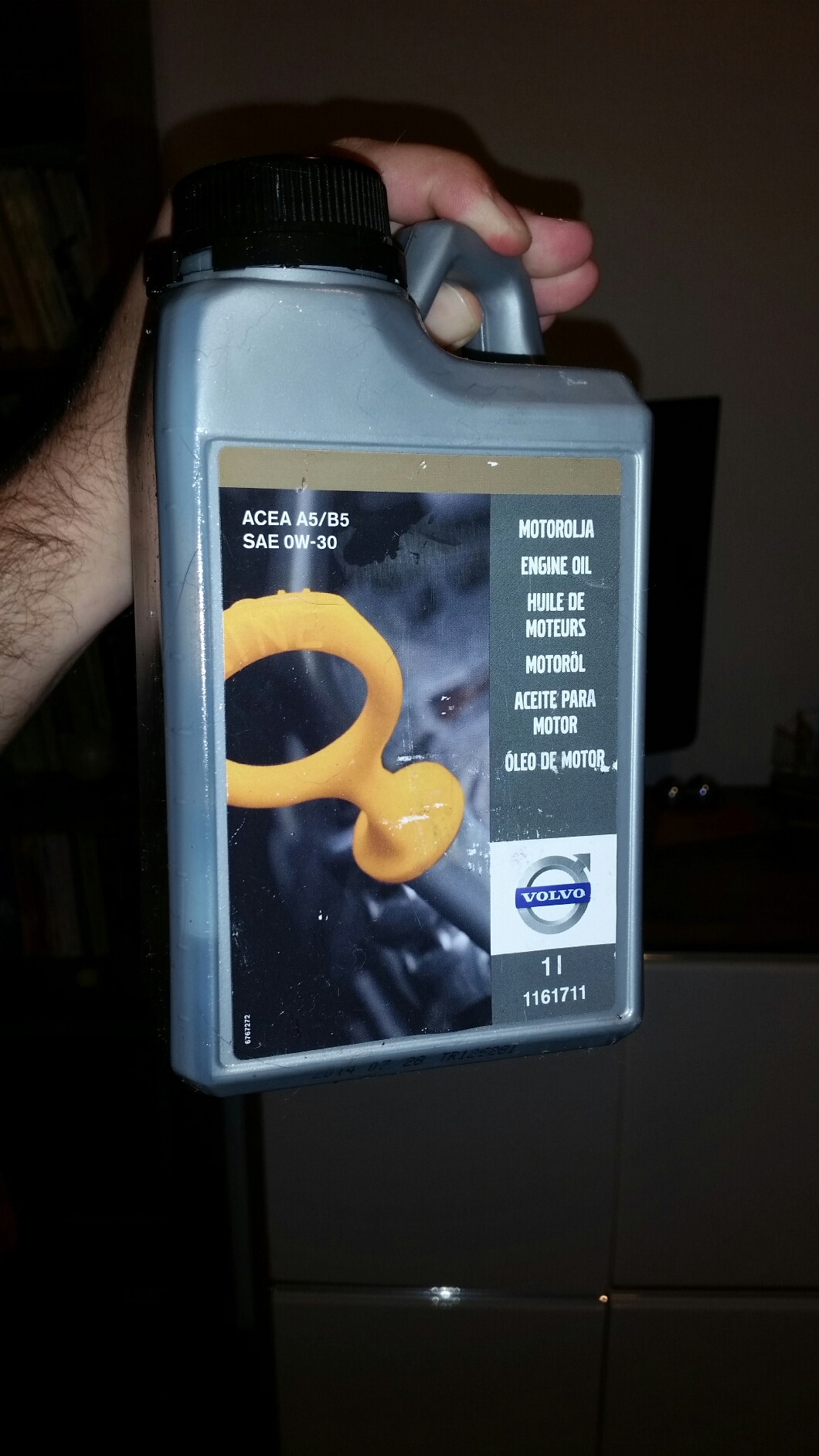

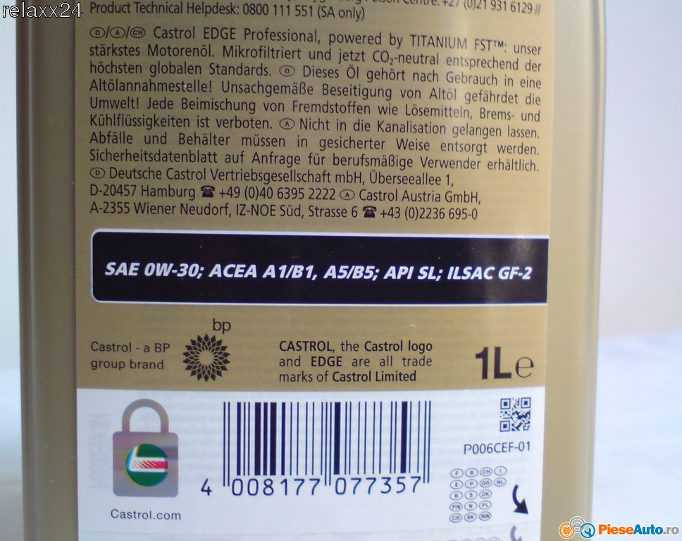

Daca corespunde norma poti pune orice ulei ! Normele sunt 0-30 , A5/B5 A1/B1 ,  si api sl (asta nu sunt sigur ) eu am folosit ulei volvo , cum am pus in prima poza.
