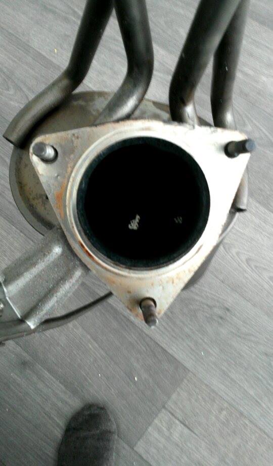

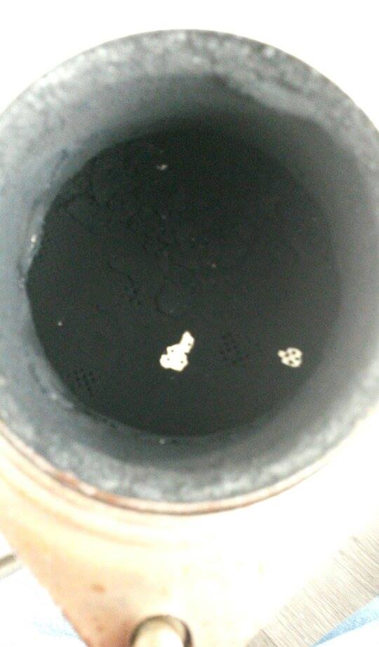

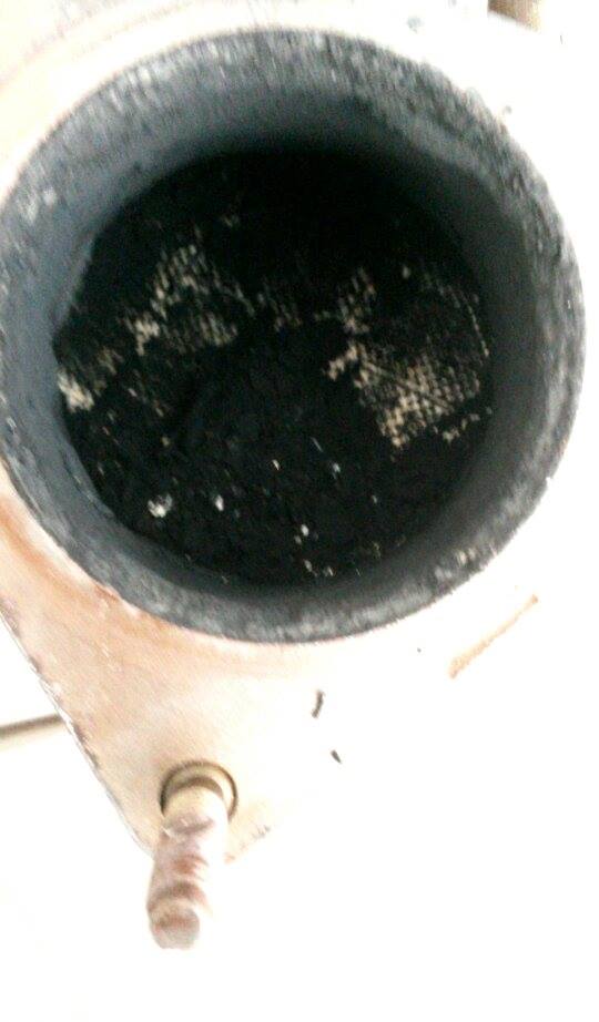

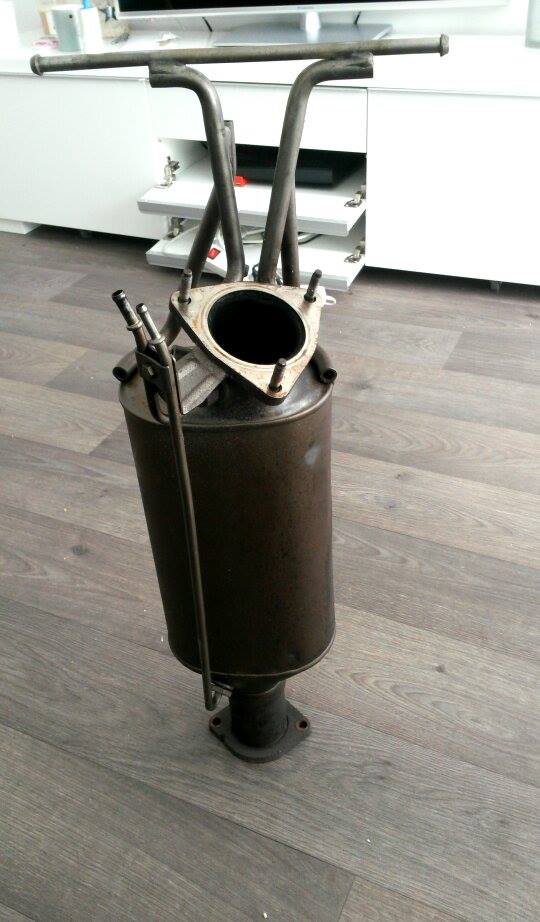

Si pt ca am intalnit oameni minunati pe forumul acesta, va pun cateva poze cu DPF care a fost scos cu mare chin ( neavand curent in parcare si suruburile sau ce-or fi alea f greuuu de scos, le-a taiat pana la urma).

Vai de capu' meu in ce hal arata DPF-u' ala !!! Nici nu ma mir ca pateai chestiile astea...
Nici noi….:( probabil ca problema la motor si papatul de ulei au fost de inainte, o fi stiut nu o fi stiut mosulica…asta e! Swirl-ul nu cred ca avea cum sa se strice in 3-4 saptamani de cand am luat-o, cred ca e problema veche neindentificata de cei de la Volvo in februarie. I-au recomandant sa schimbe EGR care este in stare buna, poate si pt ca l-a curatat un mecanic d'al mosului in martie…
