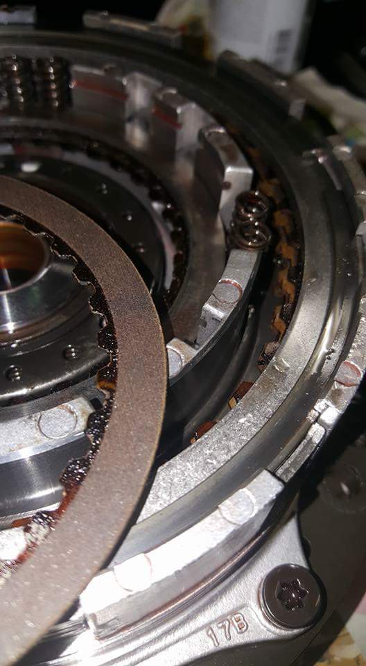

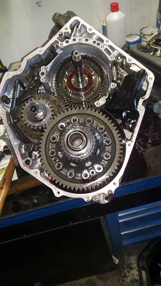

Negreala aia e din discurile de frictiune iar aia trece prin filtru fara probleme, in timp se depune si apar probleme pe partea hidraulica. Iar cand partea hidraulica nu mai merge si devine un pistonas mai lenes apar acele zmucituri si incep problemele de uzura prematura pe partea de discuri de frictiune ce sunt patinate aiurea etc etc etc .
In rest ai dreptate, daca schimbi uleiul ai cu se sa mergi . Nu schimbi uleiul se strica fieru .
@TRANSLATOR Nu difera cu nimic cutia ta 2013 fata de cea 2006, este tot TF80 . Ar fi bine sa schimbi uleiul pt a prevenii problemele .
@Ironman, nu mai compara cutia ta Powershift cu Aisin-ul . A ta  este mai apropiata de manuala decat de automata si are un plan de intretinere clar. La fiecare 60.ooo km trebuie schimbat uleiul + filtrul . Aisinul este o cutie automata cu convertizor ce in teorie este lifetime, am gasit care la 200.ooo km aveau uleiul curat .
