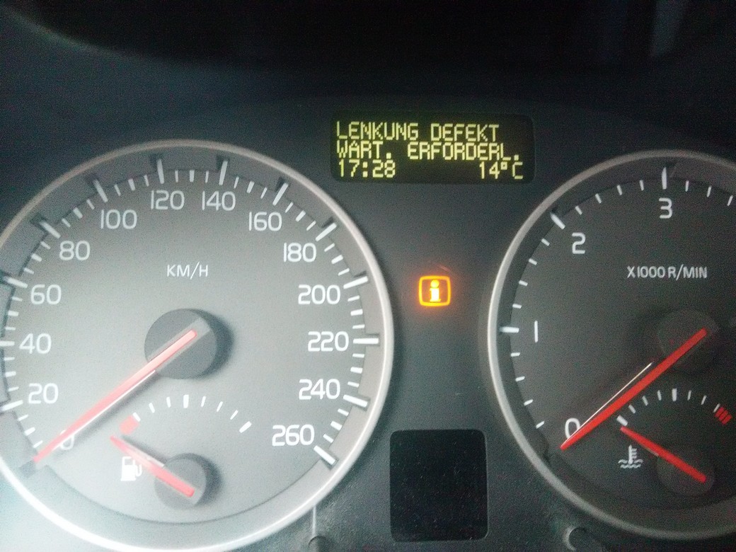

Salut!
Revin, chiar mai devreme de luni, asa cum am promis...
Dupa ceva documentare pe net, din care principala sursa a fost fisierul din atasament, am purces la aplicarea celor aratate acolo, si din pacate, am esuat.

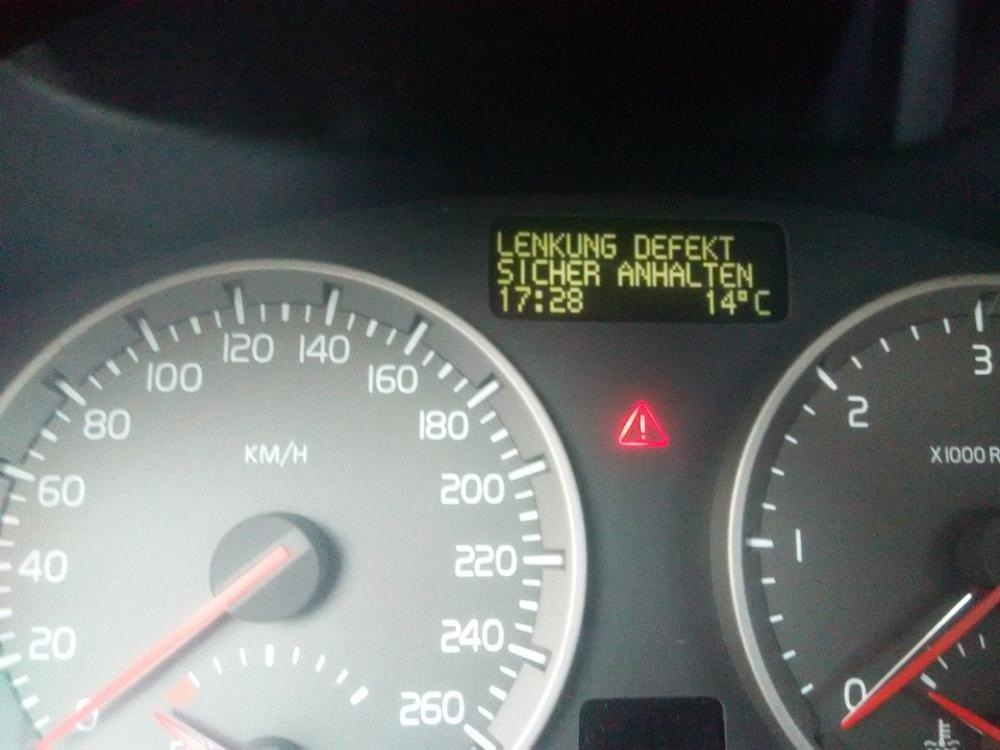

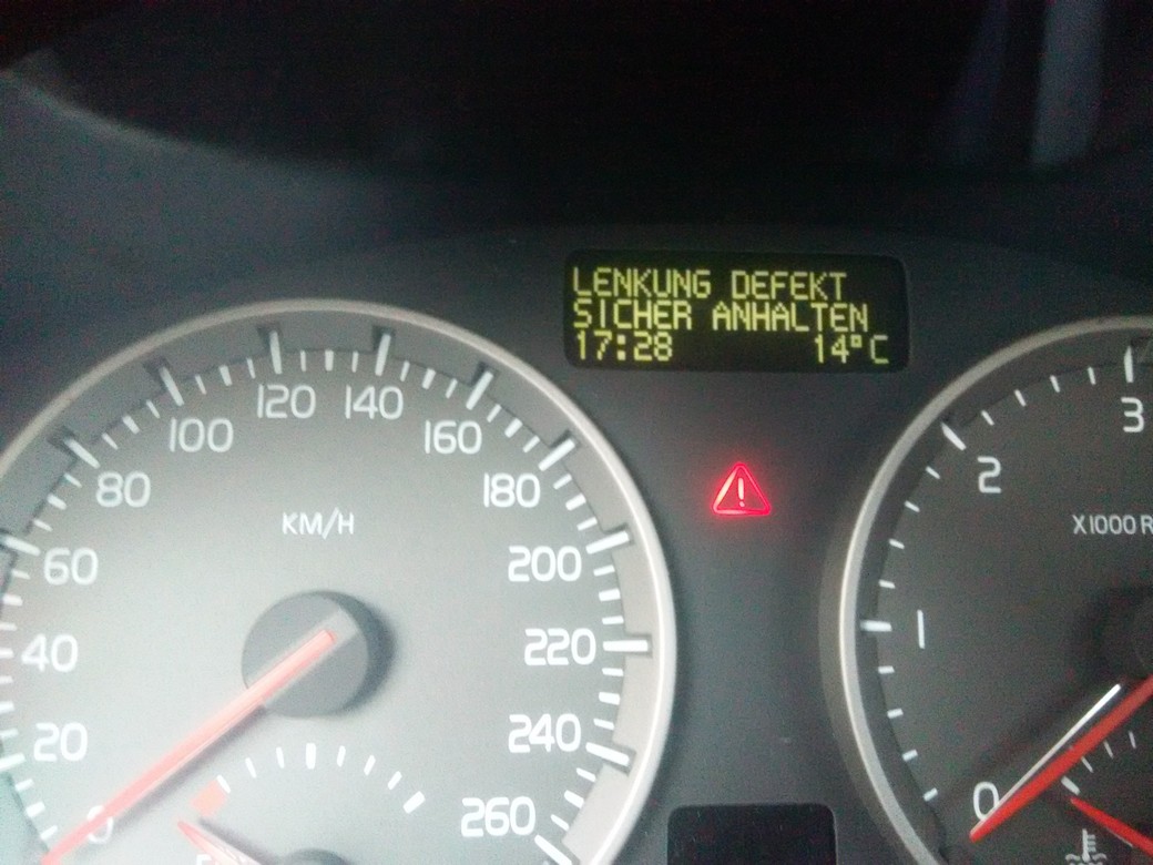

Am sperat ca nefunctionalitatea sa fie de la o simpla cauza mecanica la elementele de executie ale modului (motoras sau pinul blocator intepenit in cursa... etc.) dar s-a dovedit ca usoarele socuri mecanice aplicate modulului nu au fost de ajutor...
Ba mai mult, acum, in loc de cele doua mesaje, imi apare unul (semnalizat cu "!" in triunghi rosu), care spune " LENKUNG DEFEKT" deindata ce bag cheia in contact. Nu cred ca trebuie sa mai traduc, nu?...
Anterior interventiei mele, primeam mesajele aratate mai sus, dar decand mi-a aparut  " LENKUNG DEFEKT", nicio alta activitate vizibila nu se mai intampla la rotirea cheii in poz. II (aprinderea martorilor... si apoi stingerea lor). Cu siguranta, interventia mea pur mecanica (aplicarea unor usoare socuri laterale cu manerul cauciucat al unei surubelnite) au "pus capat" bunei functionari a acelui modul blocator.
Probabil ca acel modul blocator trebuie inlocuit cu totul, acum fiind defect si electronic, nu numai mecanic...
As mai putea spera la ceva? Mie, deja imi "miroase" a reprezentanta...

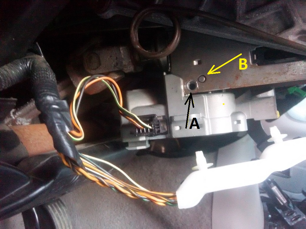

Atasez inca 3 poze cu rezultatul "ispravei" mele de ieri. Ce mi se pare ciudat, e ca eu cred ca s-a mai umblat la blocatorul coloanei de directie (inlocuit?) . O spune surubul M8, notat cu "A" in poza. Si in plus, exista unul si opus (pe partea dreapta, "A" fiind pe stanga), adica inca un surub M8. Cel de pe stanga ("A"-ul) era cu cap hexagonal iar cel de pe dreapta, un surub cu cap inecat, cu slitz, ptr. surubelnitza... Clar: un "romanas" a umblat pe acolo, in loc sa mearga sa-si pasca oile de la care a venit... Un mecanic serios si care-si respecta meseria, n-ar fi facut "mixtura" aia... :sad3:
In fine... "Shocurile" aplicate cu manerul cauciucat al surubelnitzei, le-am aplicat "on-site", deoarece, din cauza stiftului "B", n-am putut detasa blocatorul de unde sta. DIn aceasta cauza, nici nu am putut avea "elan" la lovituri, care, cum sa spun... nici chiar "mangaieri" n-au fost...
Cel stift "B" m-a impiedicat sa scot blocatorul si sa-l "judec" in spatiu larg (i-as fi aplicat ceva socuri in spatele motorului). Cat despre acel stift "B", probabil ca, daca se aplica o presiune pe el si se roteste volanul intr-o anumita pozitie, se aliniaza cu vreo gaura, ceva, si culiseaza (intra) 2..3mm, atat cat sa poti trage de blocator inspre in-jos... Dar, de unul singur e dificil sa aplici acea presiune pe acel stift si sa mai si rotesti volanul cu o mana, pe loc, fara servo, cu masina asezata pe roti...
Asta e... Nu l-am putut detasa de-acolo, asa cum a facut nenea ala, din PDF-ul atasat ceva mai sus de mine.

Trebuie ciocanit bine, nu mangaiat cu manerul surubelnitei. Cea de-a doua eroare, poate fi din cauza bateriei slabe. Fa rost de o baterie buna si bate bine in blocator, pe toate partile. Nu ai ce strica mai mult de atat. Daca lovesti incet, este frectie la picior de lemn, dar inainte fa rost de baterie buna

Problema e ca nu prea am loc sa-mi iau "avant", sa lovesc mai serios si pe toate partile. Daca as putea scoate blocatorul de acolo, altfel "l-as judeca"... pe toate partile (mai putin pe burta (partea dispre podea, asa cum este el prins acolo) caci se pare ca acolo este o parte electronica in carcasa. Plus ca daca reusesc sa-l scot, as vrea sa elimin complet partea aceea in forma de U, care contine acel arc si elementul blocant (vezi poza). Nu-mi trebuie ca volanul sa se blocheze. Daca e de furat, se fura cu platforma sau ti-o ridica de fatza si dusa e... In schimb, as lasa motorasul sa-si atinga capetele de cursa, asa incat electronica sa-si faca raportarea corecta de validare.

Nu te apuca sa demontezi blocatorul. Trebuie sa bați în zona unde e rotund . Bați din în dreapta părții rotunde . Bați de 2x și bagi cheia fără sa rotești .
Deci, bați, introduci cheia, bați și iar introduci cheia pana pornește motorul și se blochează volanul .
Volanul trebuie sa fie drept .

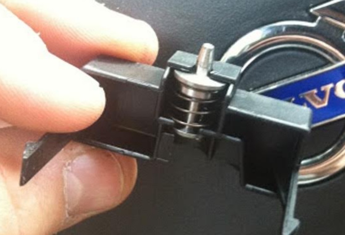

QUICK TIP:  la c30.ul meu am aceiasi problema. Daca ai nevoie urgenta de masina si iti scrie "steering wheel locked" si evident nu porneste, ia carligul din fata, ala de se insurubeaza pentru tractare si loveste in partea metalica de sub volan, chiar sub clapeta de ajustare a volanului in timp ce bagi cheia in contact pana se aude acel click specific si evident nu.ti mai apare eroarea in bord.
Am problema asta de f mult timp, stiu ca nu e etic ceea ce fac, dar fuck it, functioneaza. Evident e mult mai indicat sa mergi la un mecanic.
