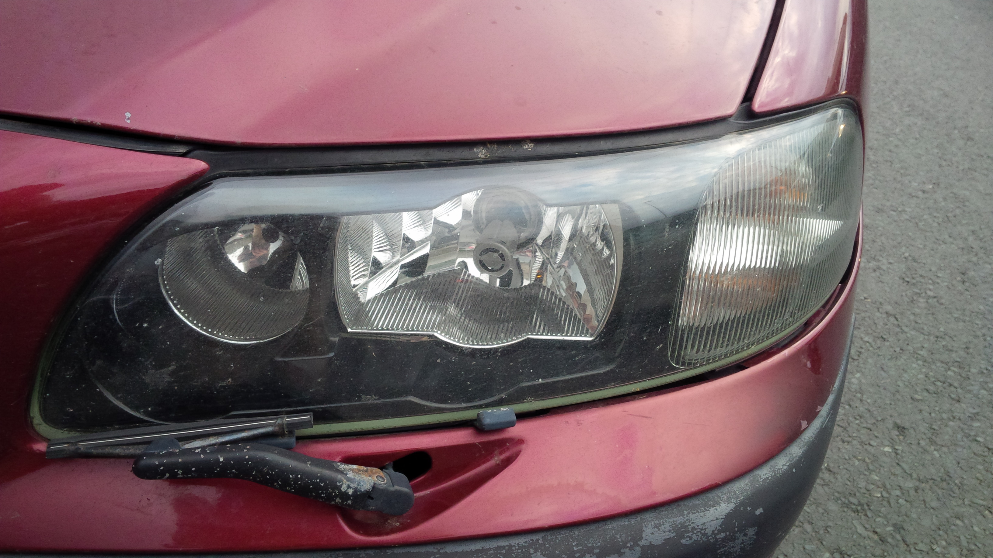

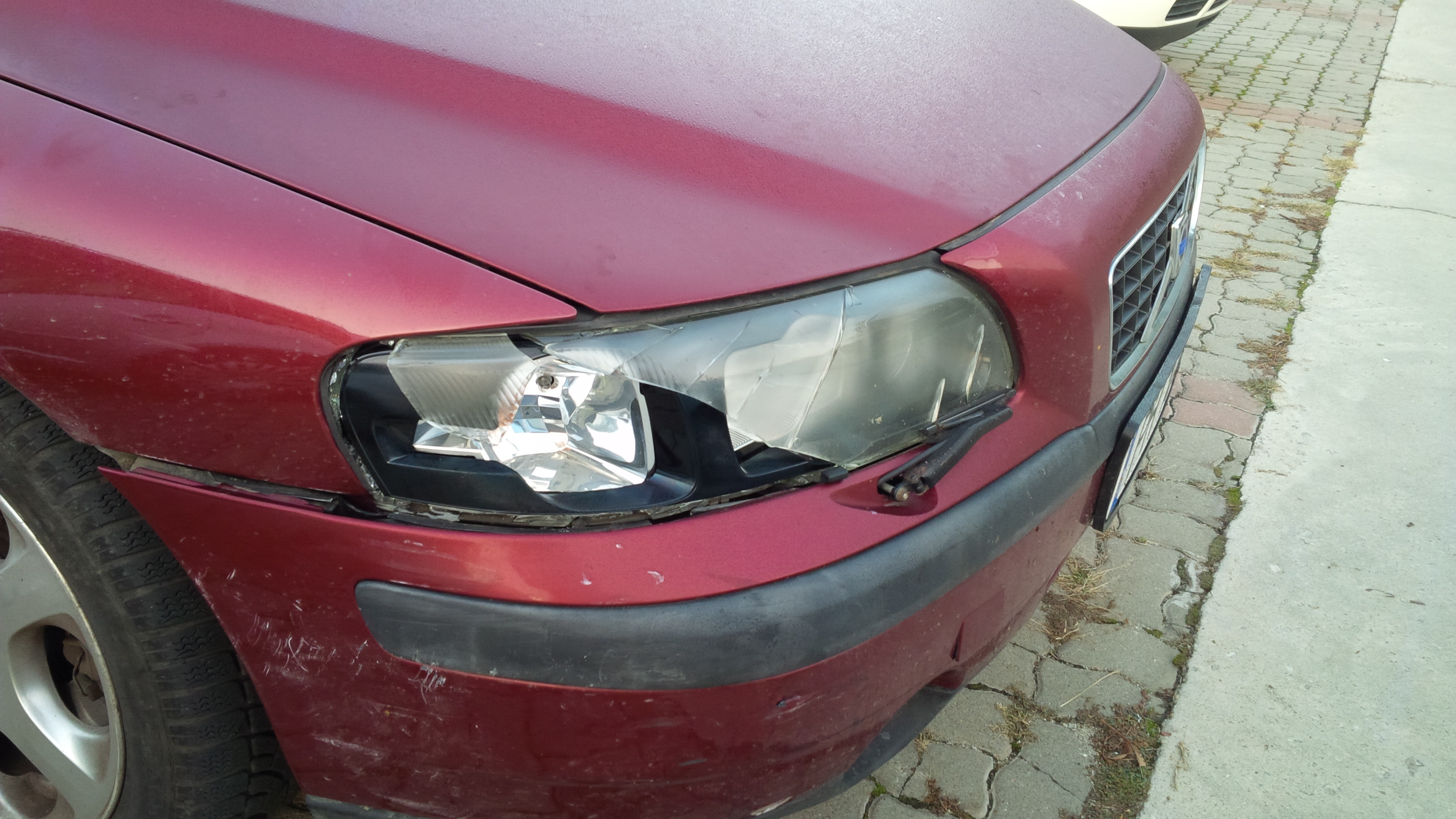

Salutare tuturor.

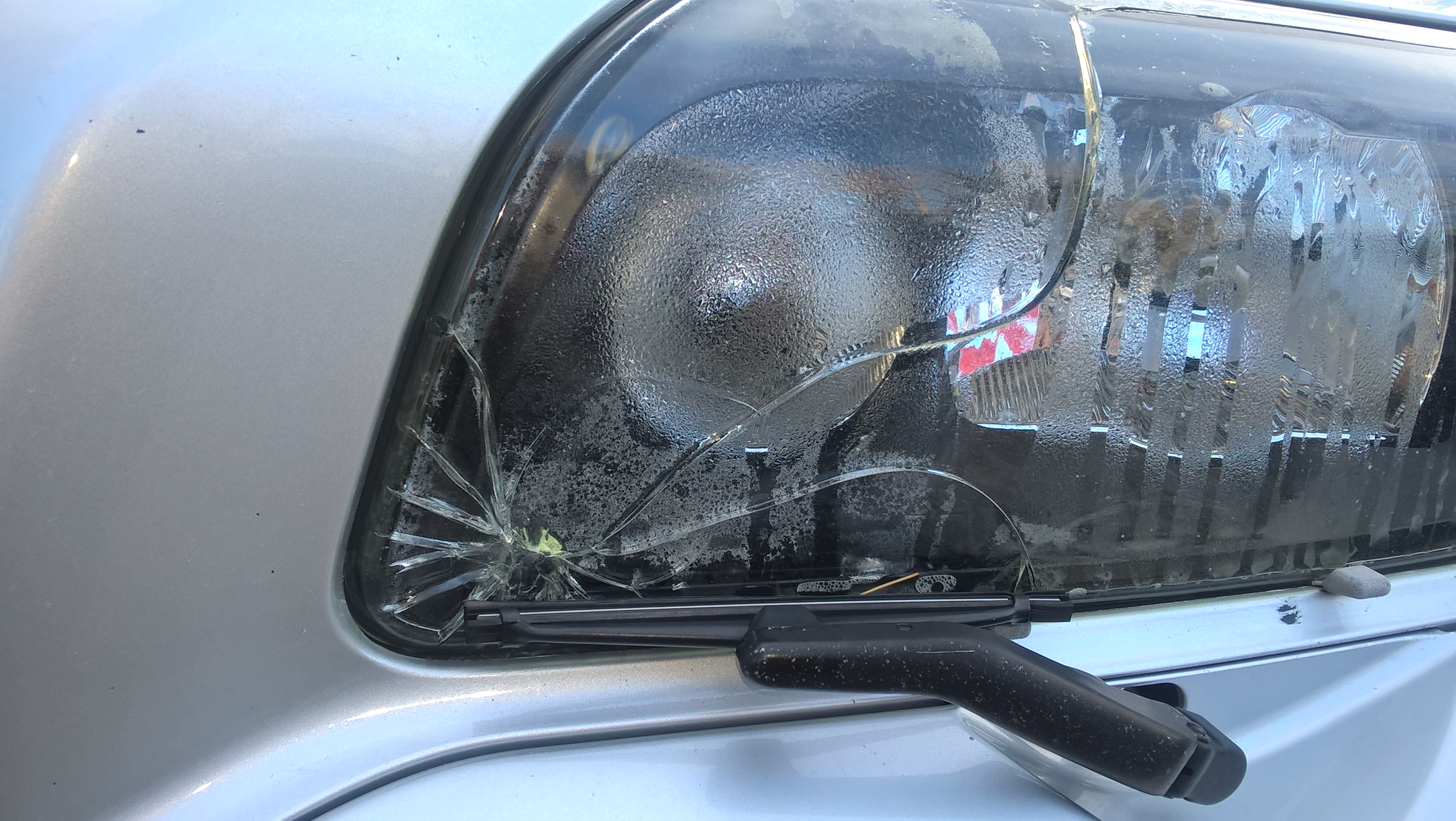

Am far dreapta spart, dar se pare ca doar sticla de sparta. Observ ca am xenon din fabrica. Credeti ca pot gasi doar sticla de la far?
YV1RS61S242323084
Am vazut pe ebay ca exista sticla de vanzare (Glass). Insa, iertati va rog intrebarea de n00b/incepator, cum aflu ca este fix acea sticla care trebuie?
Exista. Costa vreo 600 lei bucata, cand m-am interesat du
Pentru seria ta este 410RON, cu TVA si factura, livrabila in 3-5 zile lucratoare, originala VOLVO.
Multumesc dragi domni! Alex, ma anunt imediat (maine) pe email la office si cele ce decurg :). Am inima mai la locul ei, ca ma speriasem altfel. Pentru procedurile de înlocuire a geamului ma gandit la ce am aflat pe forumul swespeed. Ce parere aveti?
Edited by Laumi
Exact asa se desface. Folosesti un feon industrial cu aer cald si il desfaci. Masticul il poti refolosi. Daca il uniformizezi bine, nu este nevoie de adaos.

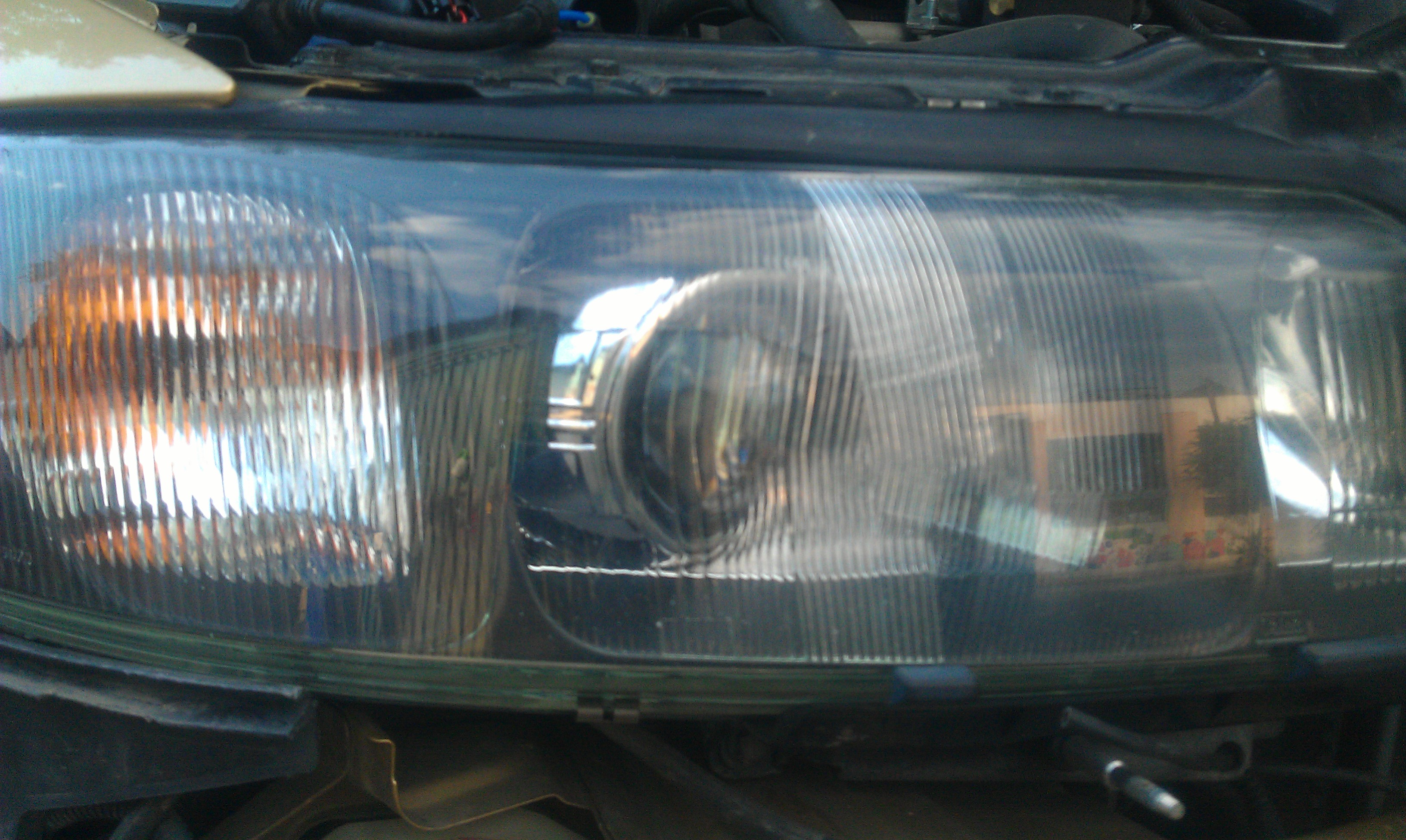

Am o întrebare: Se poate schimba la fel sticla farului si pentru modelul S40 2005?

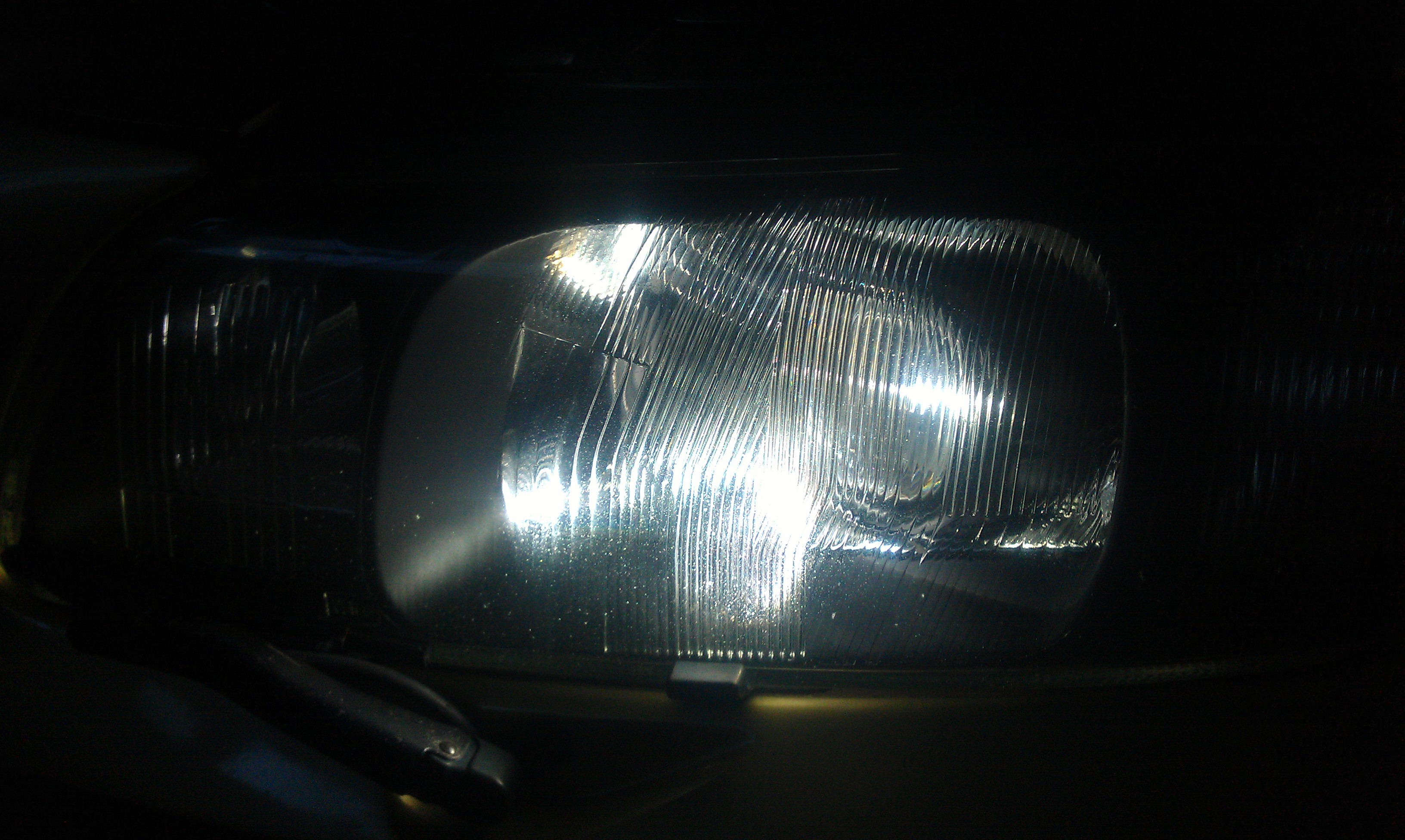

daca cumperi sticla as fi interesat de cum arata , daca se potriveste si la modelul cu striatii, poate ne intalnim inainte sa o montezi . Am pus lupe bixenon in far cu striatii, nu au vizibilitate/putere ca si cu sticla clara

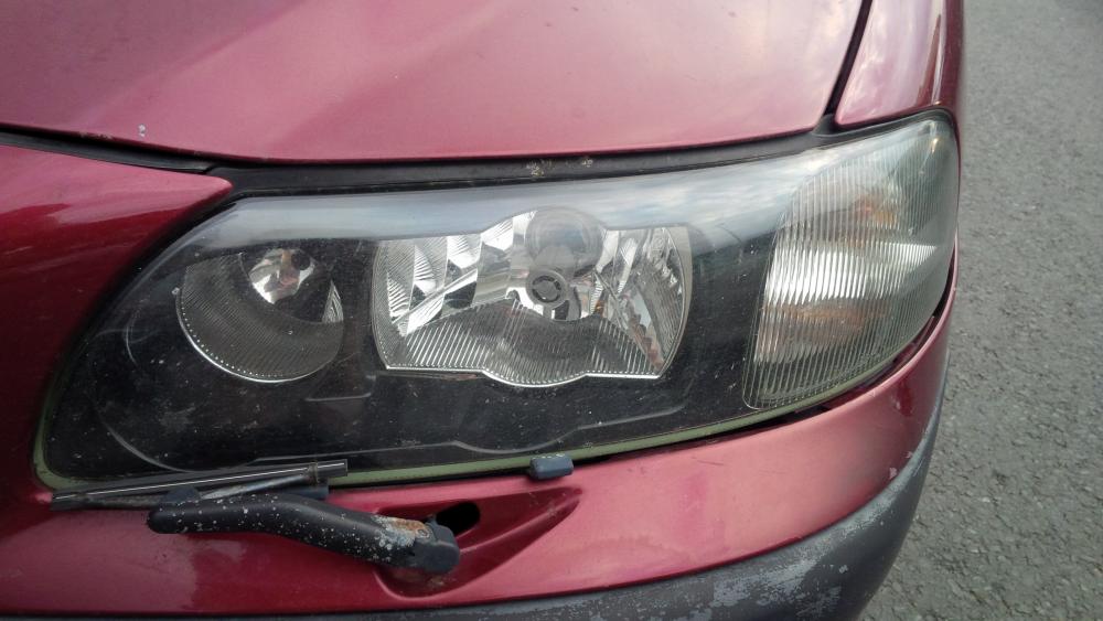

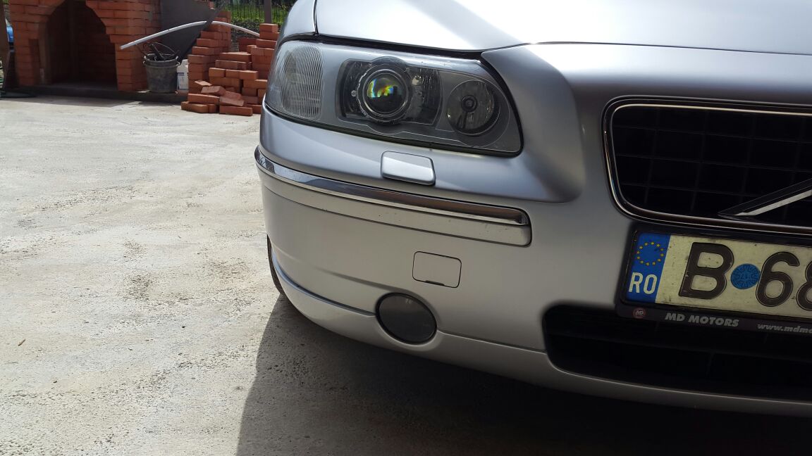

Am pus sticla pe far! Arata foarte bine. Multumiri Alex si Ionut. Farul era un pic fisurat pe extrema si a fost lipit cu silicon/plastic. Masticul initial a fost refolosit si a fost reaplicat un strat suplimentar pe alocuri de silicon pentru etanseitate. Voi veni si cu poze in curand, intrucat masina e in lucru.
Drool. Arata bine cu lupa. Cred ca asta isi doreste si kelyoss.
Suuuuuper !!!
La 10/12/2016 at 9:13 PM, paunionutz a spus:
asta nu este far de 2001 si nici bara (asa scrie in semnatura), ai facut si alte modificari ? sau merge " plug and play "
Edited by kelyoss
Farul este cu xenon 2000-2004, modificat. Bara este de facefilt, completa, cu tot cu suporti
La 11/11/2016 at 9:03 AM, paunionutz a spus:

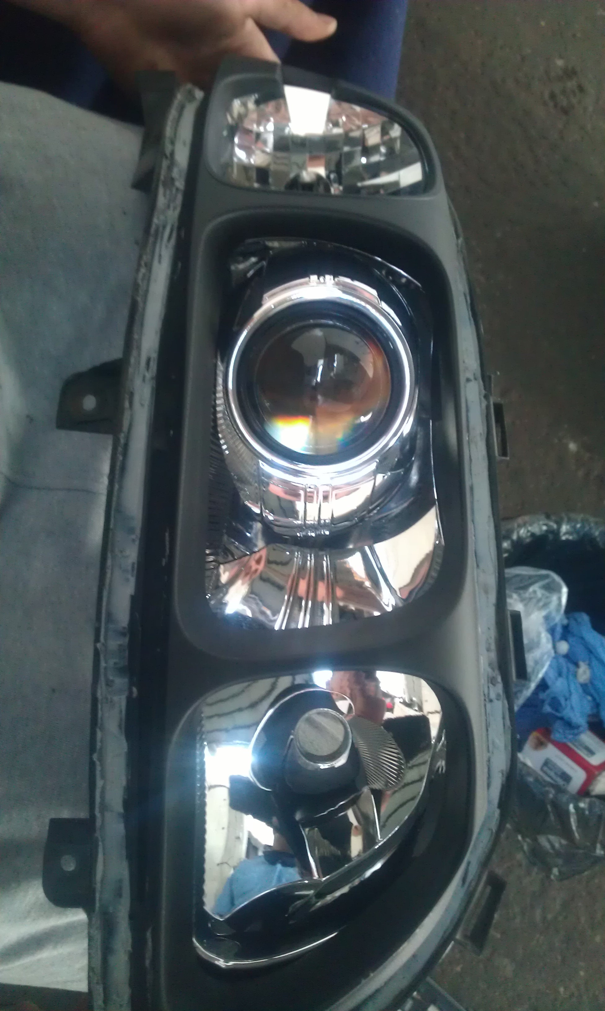

poti sa dai si tu mai multe detalii ? am vaut far asa pe un forum , este OM sau un kit ?
mersi.
Farurile sunt oem cu xenon. Le-am desfacut, vopsit interiorul si pus lupe bifazice d2s. Am pastrat instalatia originala de xenon

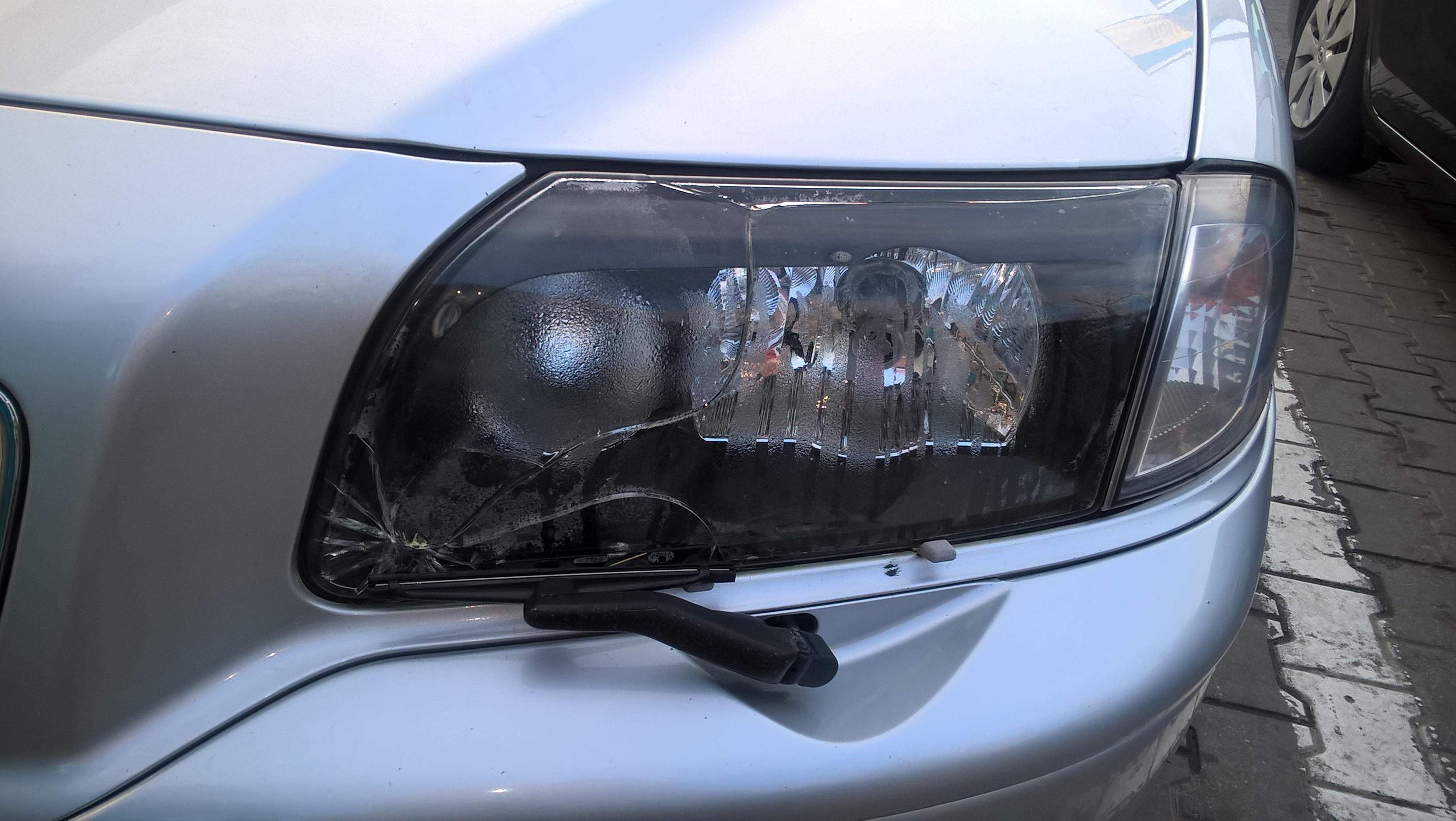

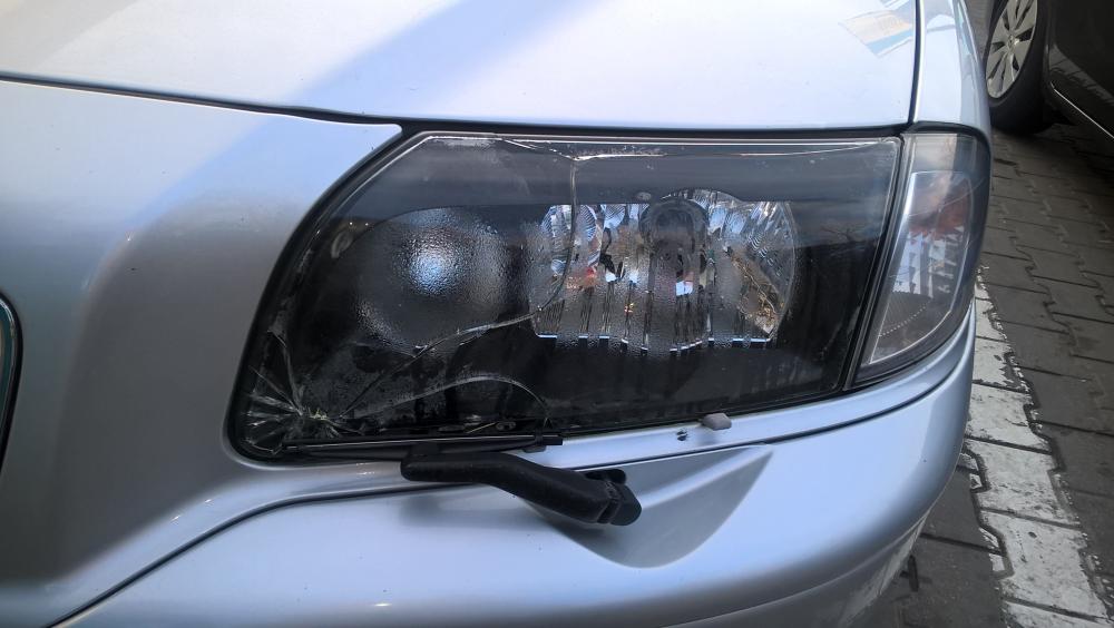

Salutare, azi am primit o piatra in farul stanga si s-a fisurat serios. Inteleg ca se poate înlocui doar sticla. Unde pot găsi sticla si un mester priceput ptr lucrare? Cam la ce pret se ridica lucrarea?Farul are xenon. Multumesc.
@BD77 Unde ai gasit sticla la 80 RON?
Salut @kecs
Dacă ești din Târgu Mureș, poți să încerci la Bardi Auto. Acum 1 an și ceva am întrebat și era cam la aceeși preț, 80-100 RON, tot aftermarket. Nu am dat comanda atunci findcă am luat un far nou cu tot dar cred că au spus că în 5-7 zile pot să aducă.
