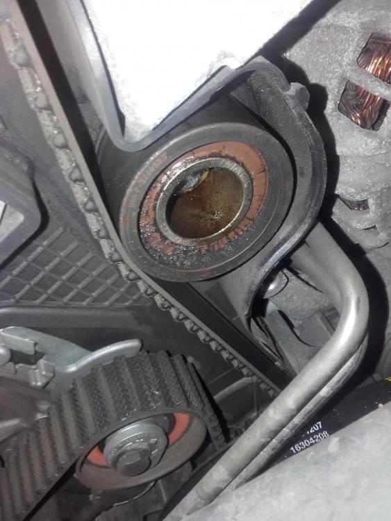

Buna seara oameni buni!Vineri am sesizat la al meu xc60,d3,163 hp ca rola de la cureaua de distributie imi pierde vaselina! Precizez ca masina am achiziotionat/o de la un bun prieten cu distributia deja facuta acum apeiximativ 20.000km! La primus din cate am inteles! Sa ma ingrijorez?
Toate sunt asa mai mult sau mai puțin.
De obicei mai puțin.

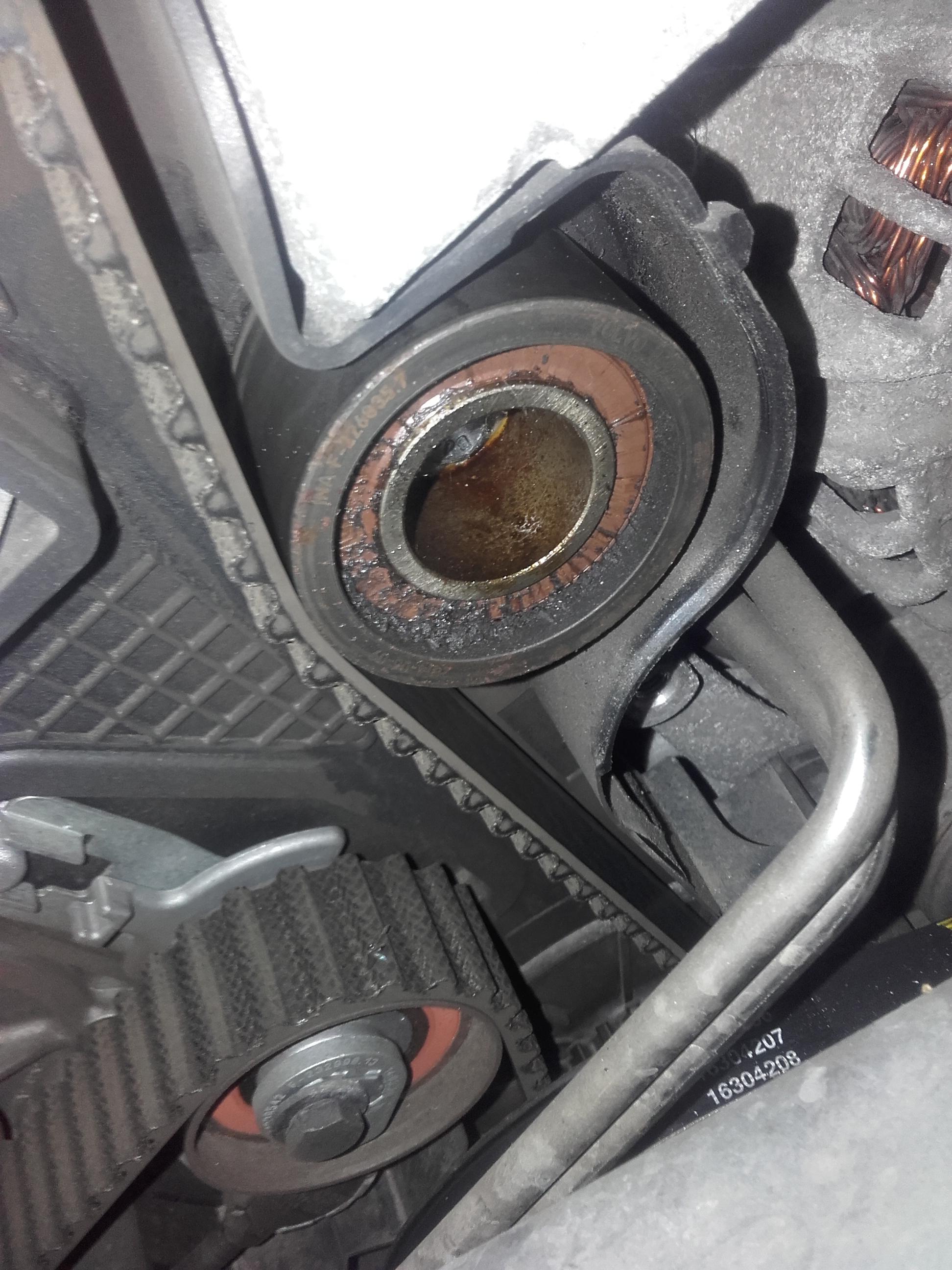

Inca una, Oem Volvo 2014.
Nu vezi mah Vadime ca am pus aceiași poza
Normal pierde mult mai puțin.
Pai, poza e facuta de mine acum 5-6 zile :lol:
Va multumesc oameni buni! Pt joi am fixat un control general la Primus! O sa le expun si lor problema! Sper sa nu fie atat de grav pe cat imi pot eu imagina! Desigur,este un loc foarte sensibil si nu as vrea ca totusi sa ajunga vaselina si pe la curea,rezultatul ar fi nasol de tot!
Nu se întâmplă nimic dacă ajunge vaselina pe curea .
Vaselina (produs petrolier) + curea (cauciuc, derivat tot din petrol) = fie curea rupta, fie sarit dinti. E verificata, si confirmata si pe masina mea de furtunul de apa care s-a facut burete si s-a rupt dupa ce a picurat ulei de cutie de la cupla racitorului pe el.
Dacă curg litrii de ulei. La 3 ml de ulei nu se întâmplă nimic.
Sunt mii de mașini ce pierd ulei pe la distribuție. Lui paunionutz ii curgea ulei de ani de zile și nu s-a rupt nici o distribuție.
Nu mai speria oamenii aiurea .
Nu ii sperii dar nici nu trebuie sa se culce pe o ureche. Noi refuzam sa facem distributiile fara sa schimbam simeringuri, daca este UMED, nu zemuit, pentru ca nu ne batem singuri cuie in talpa. Ce te faci daca simeringul ala dupa 20.000km pisha grav pt. ca s-a infundat epuratorul si apar litrii aia de ulei de care zici ? Gandeste in perspectiva, nu toti verifica uleiul ca al nostru cotetzar, si in plus in anii aia de zile de cand ii curgea ulei, cate zile a mers cu ea ? ;D
In toata lumea asta exista mentenanta preventiva, fie ca vorbim de autoturisme,avioane,trenuri,masini-unelte,computere,oameni, etc.
Un exemplu: distributie la 1.6D facuta anul trecu la un nea, care i-a spus ca pompa de apa nu curge si mai tine mult si bine, guess what anul asta curgea si curgea rau.
La ionel cum era facut capacul de la distributie la cat ulei a vazut ?
+1 pompa de 1.6 indestructibila care trage sa moara. Huruie mai rau ca un alternator.
Deci umezeala aia de la rola poate fi de la filtru epurator infundat?
