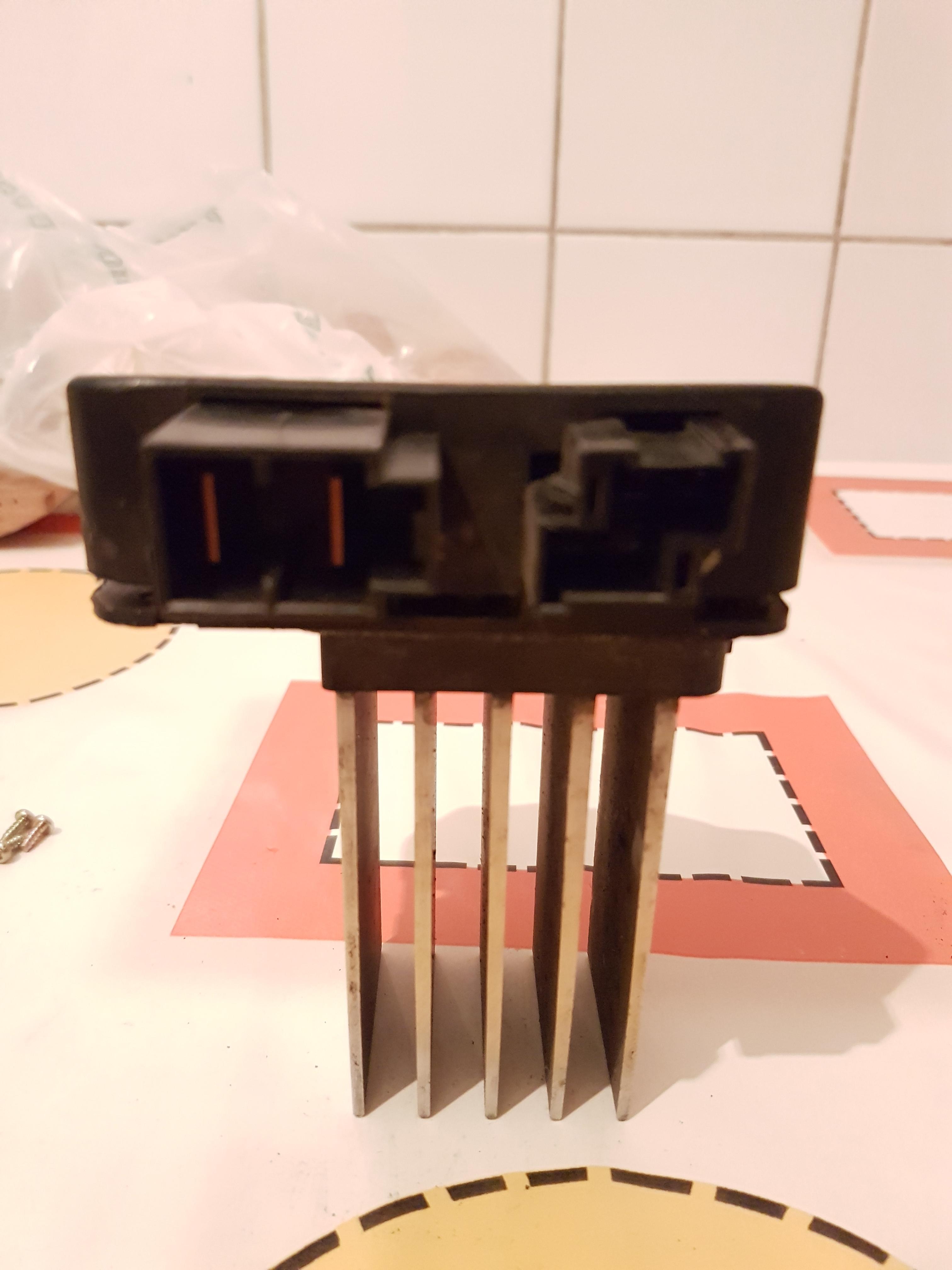

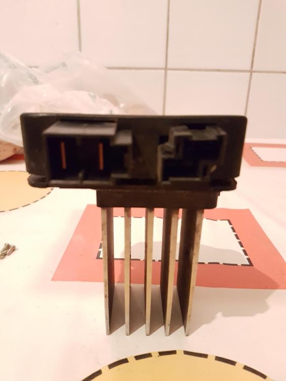

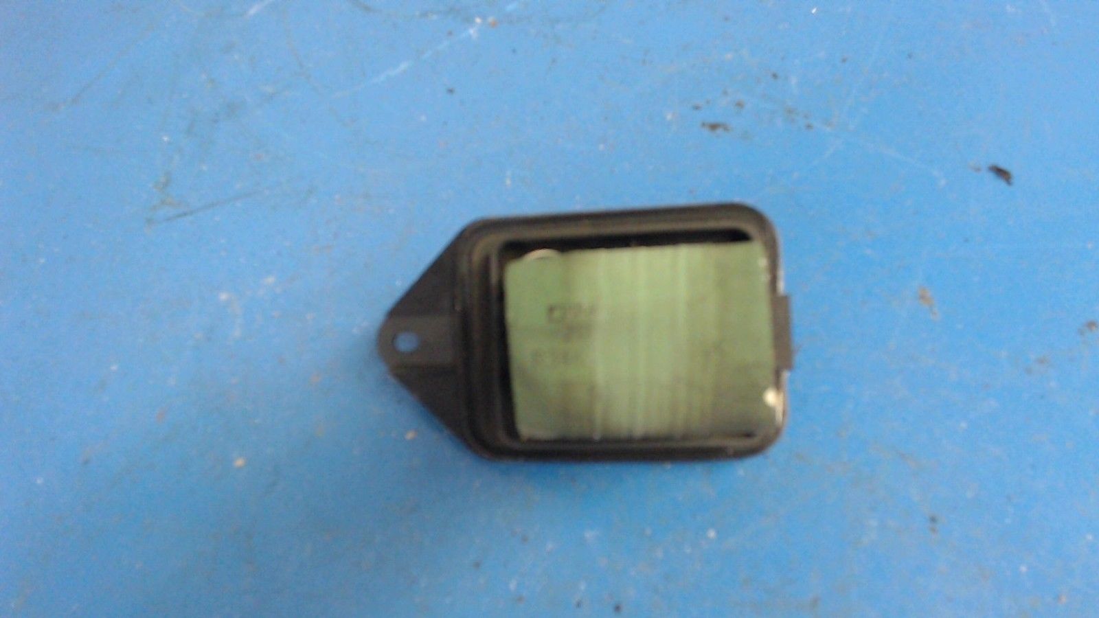

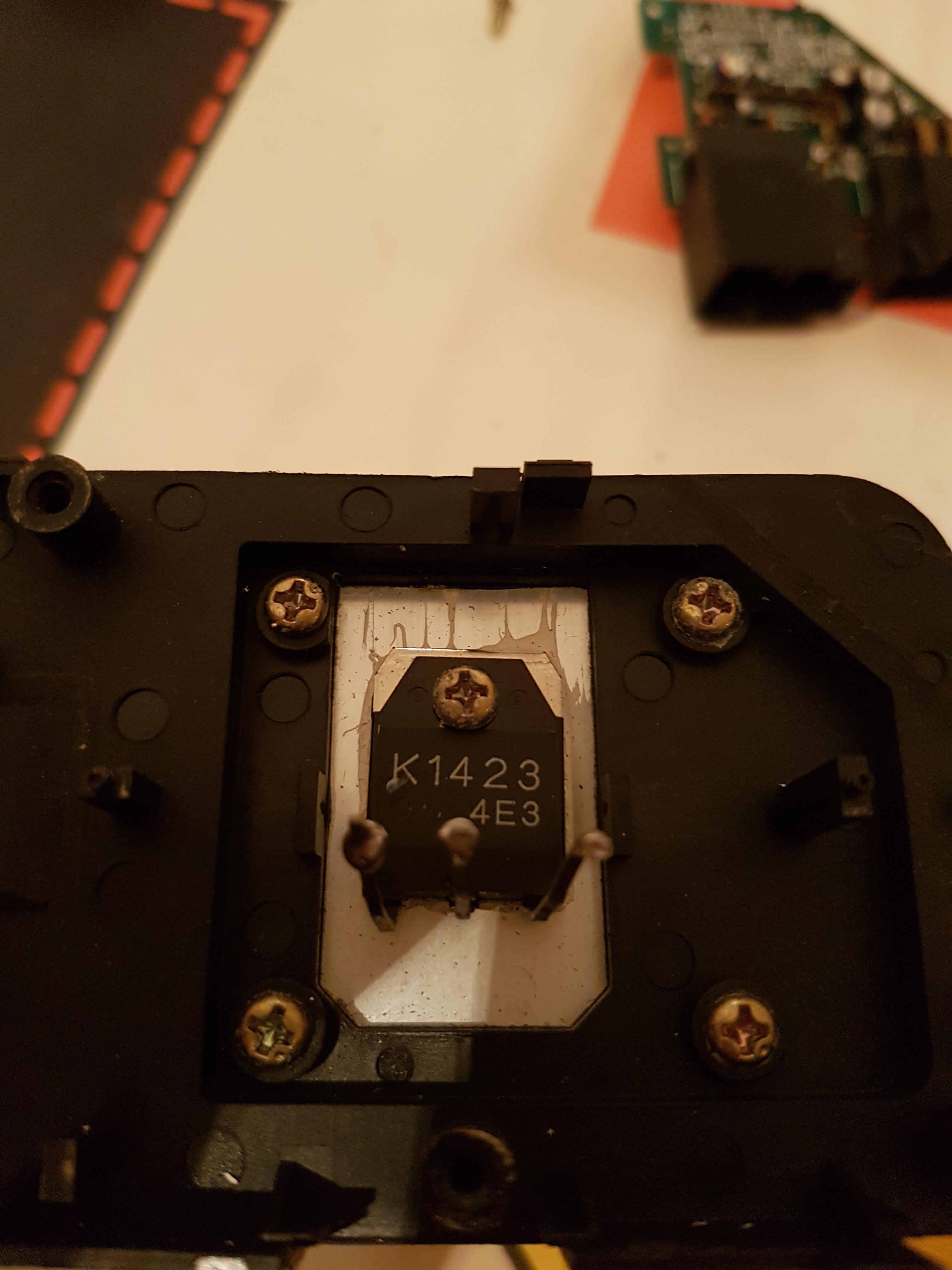

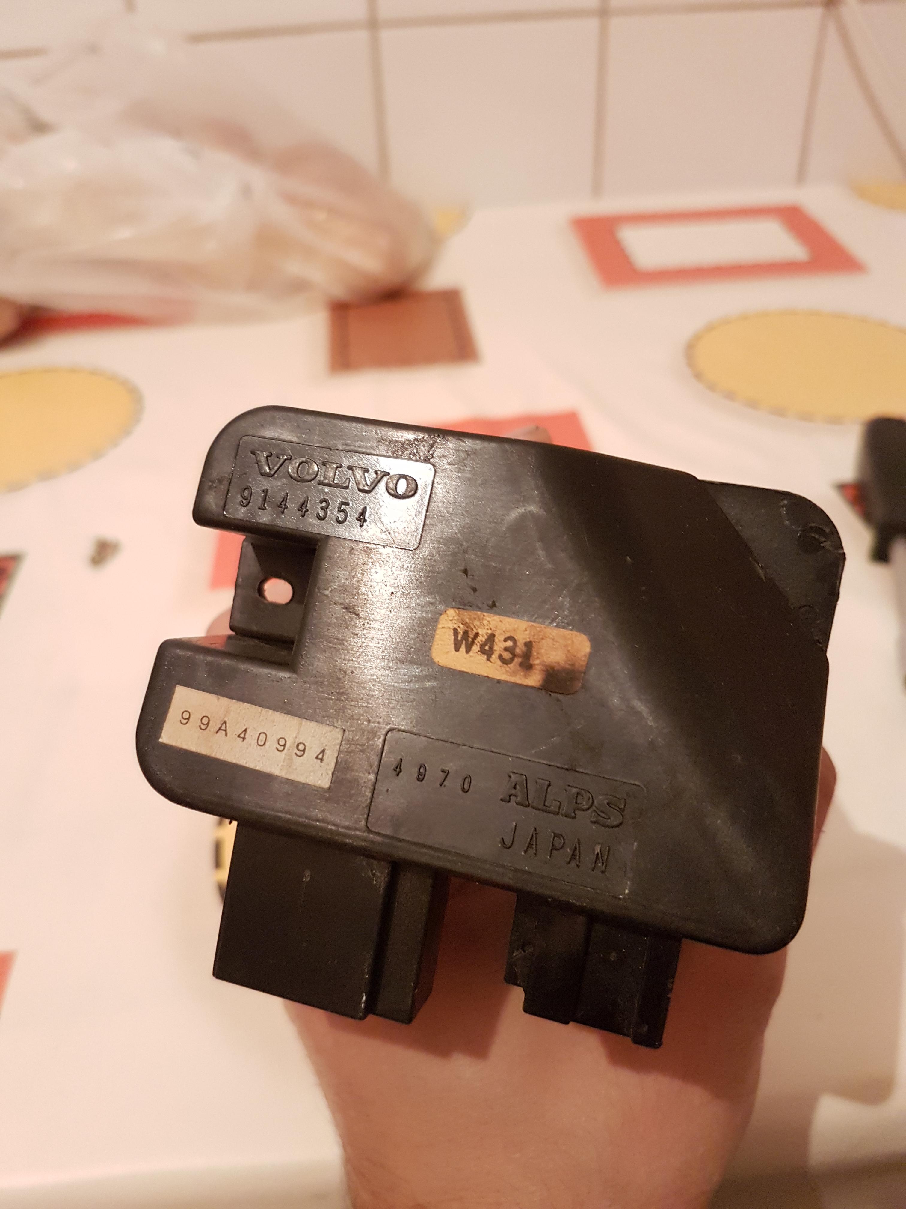

In cazul in care nu va mai functioneaza treptele la aeroterma sau functioneaza doar o treapta,cu siguranta aveti defecta rezistenta treptelor de viteza a aerotermei. Piesa este relativ simplu de reparat si foarte ieftin.

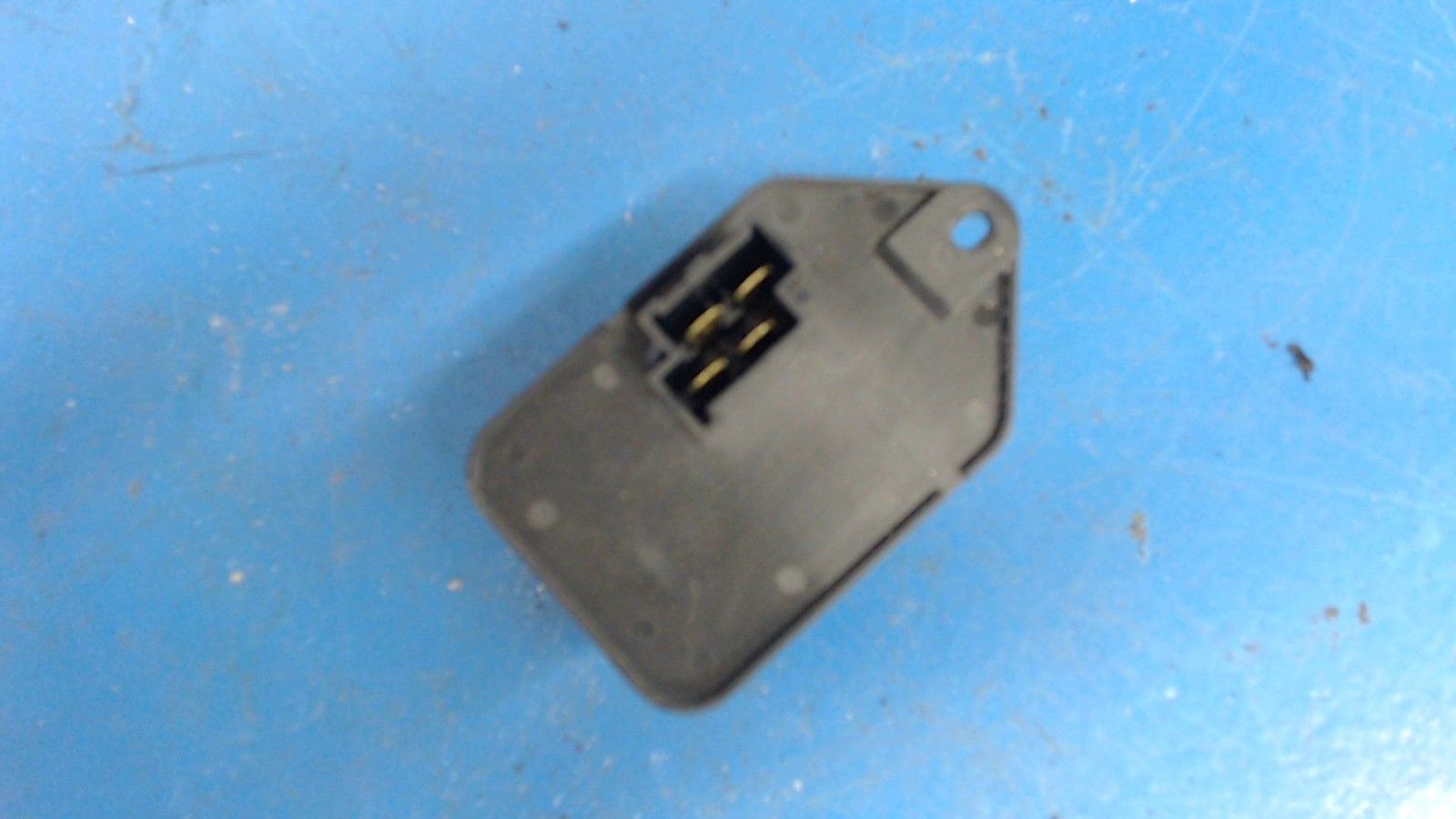

Se scote afara torpedoul si capacul de sub torpedo pentru acces mai bun, se scoate surubu piesei,respectiv torx 25,se scot cele 2 mufe si se scoate afara.

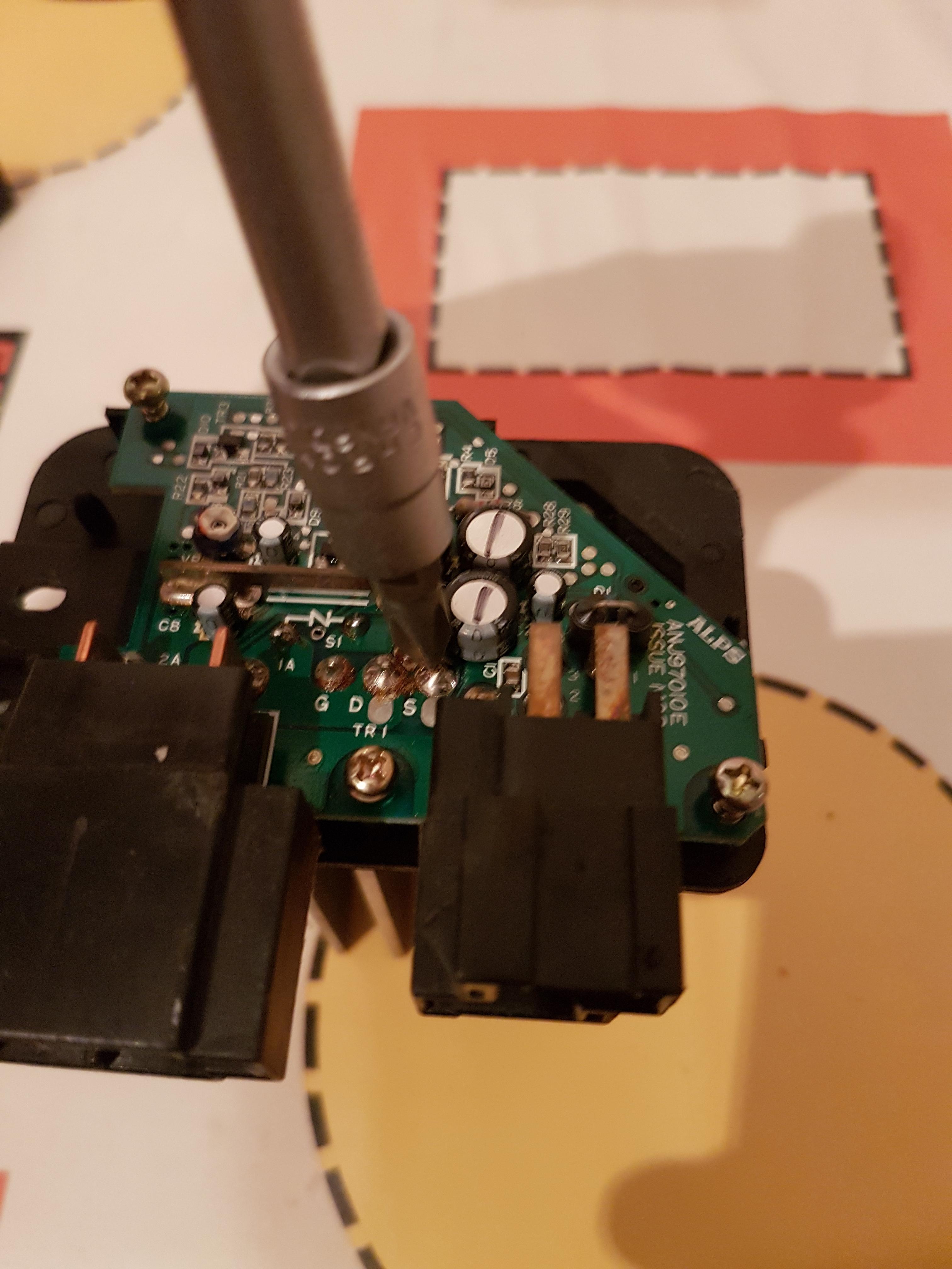

 Capacul are niste cleme,se da jos apoi se scot cele 3 suruburi cap stea.

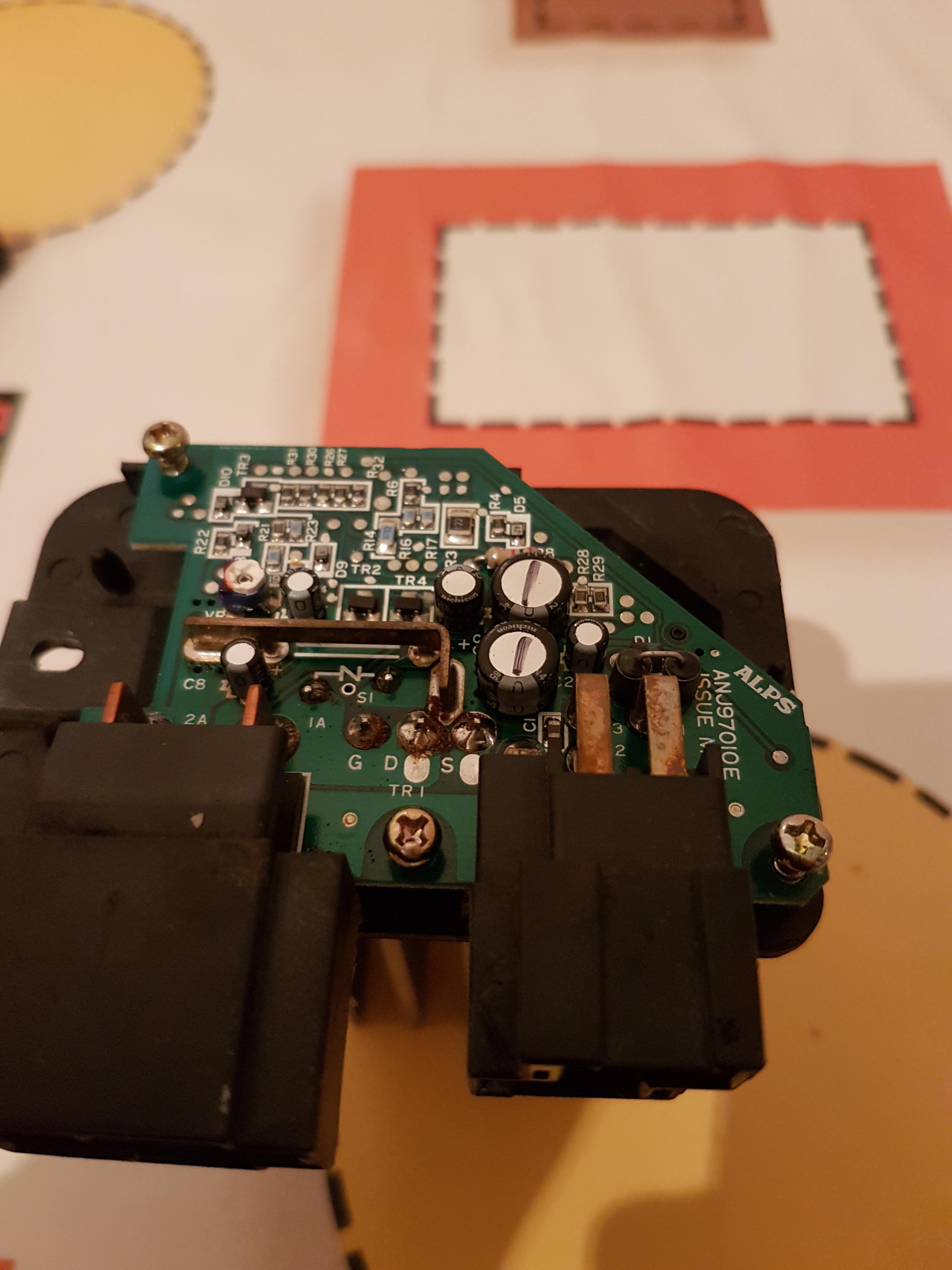

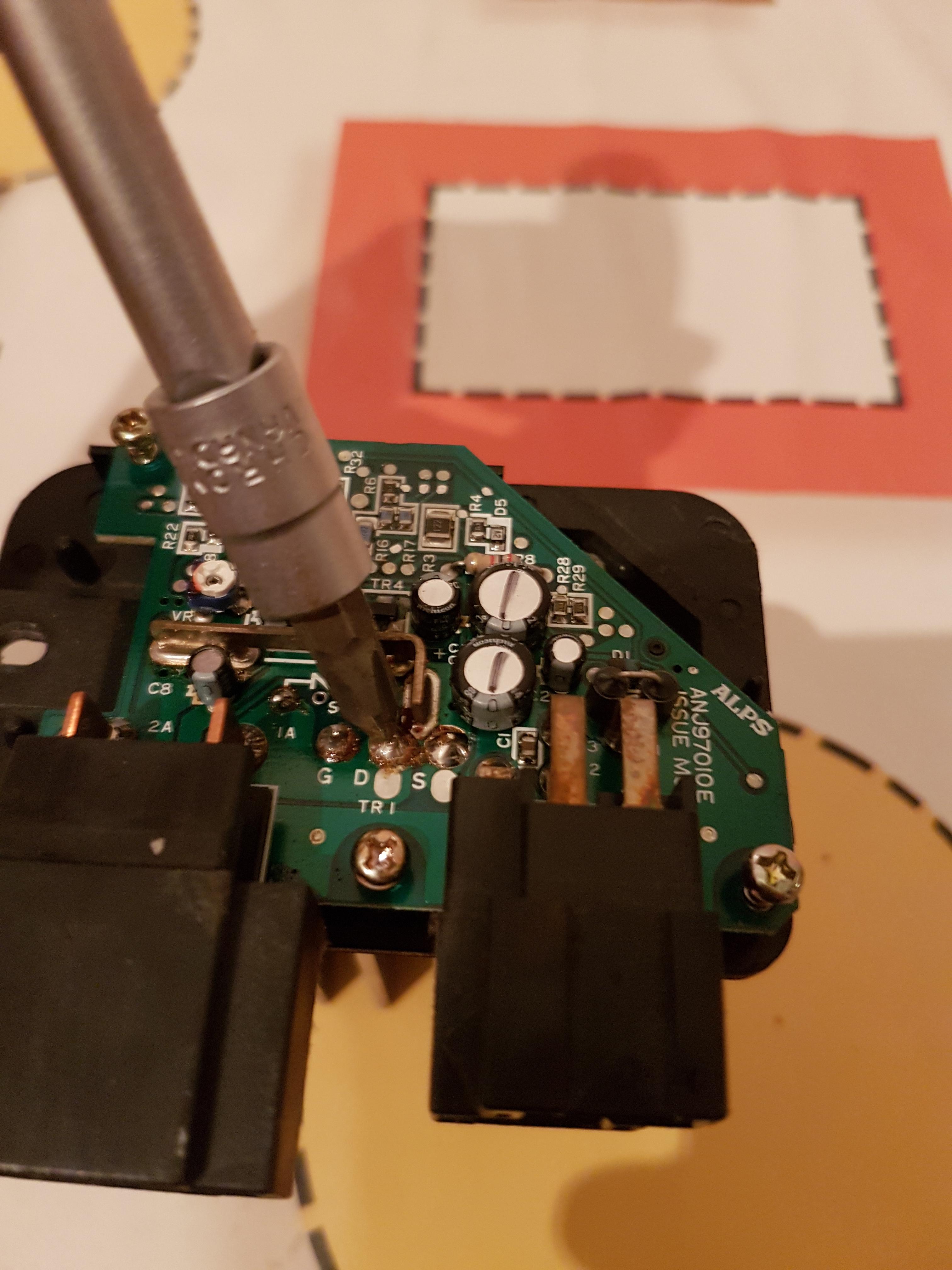

Cu un pistol de lipit incalziti cele 3 suduri si trageti usor de placa in sus pana v-a iesi complet.

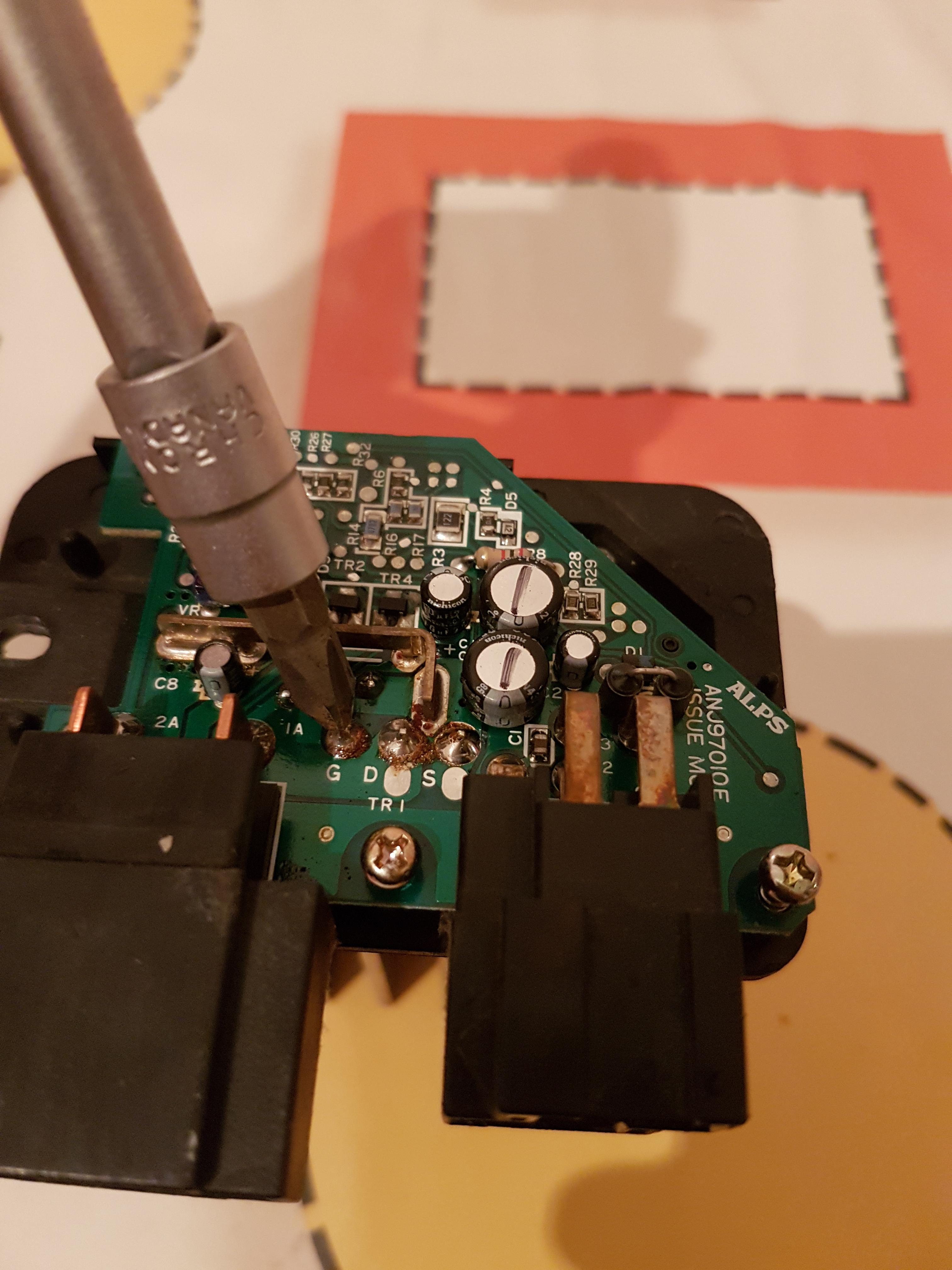

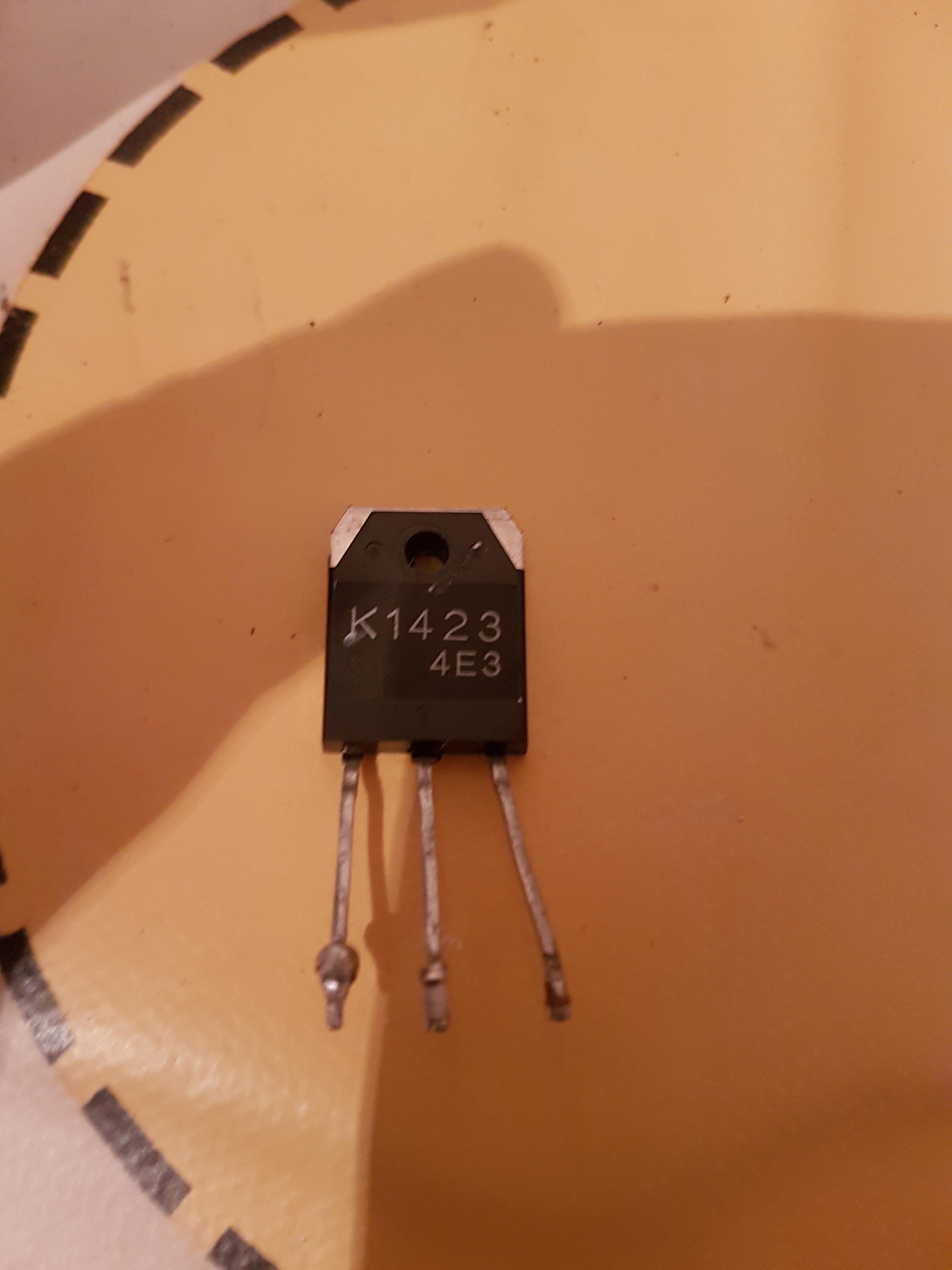

Desfaceti surubul stea a mosfet-ului,il scoateti si apoi il inlocuiti cu un altul nou.

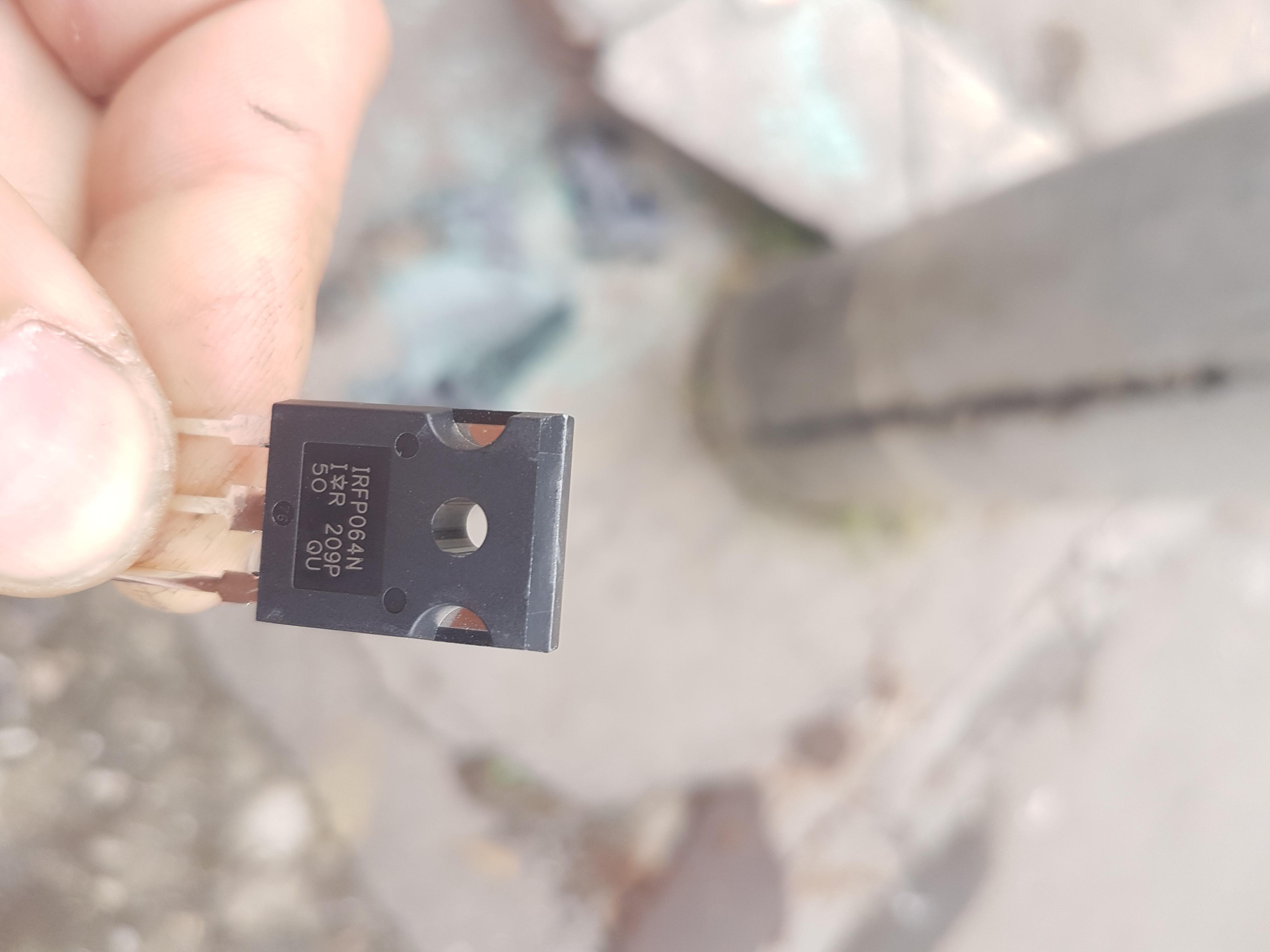

Gasiti Mosfet la magazinele electronice pe strada lizeanu si este in jur de 15-20lei.
Nu o sa mai gaseasca acelasi cod fiind foarte vechi,ci ceva echivlent.
Succes la reparat.

La versiunea cu "trepte" independente la viteza aerotermei este alt tip de "regulator". La acela de obicei se arde siguranta termica.
Tu ai postat de la versiunea cu reglaj automat unde nu ai trepte distincte. Aici de obicei moare tranzistorul din lipsa racirii pentru ca aeroterma nu mai functioneaza optim.

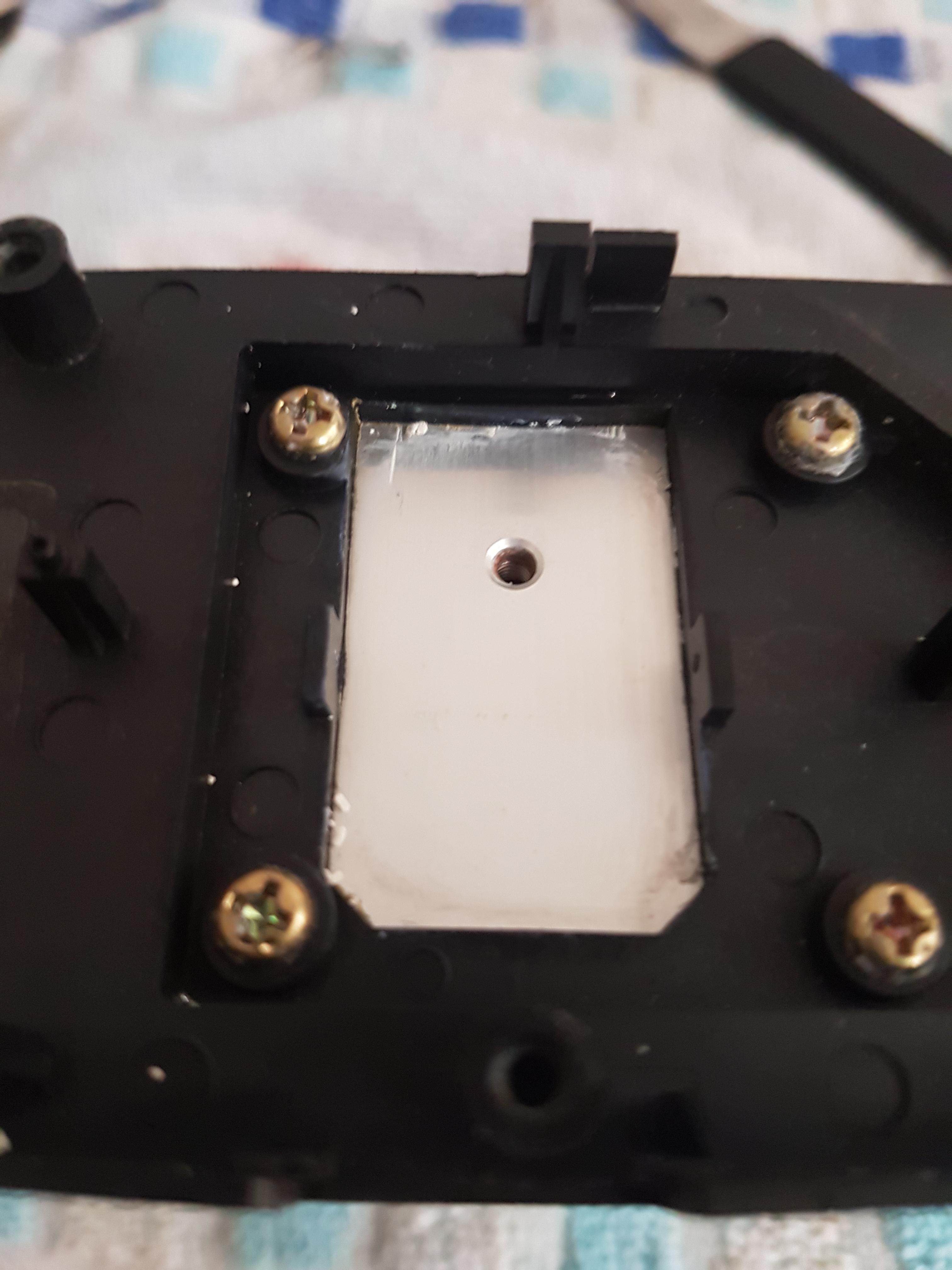

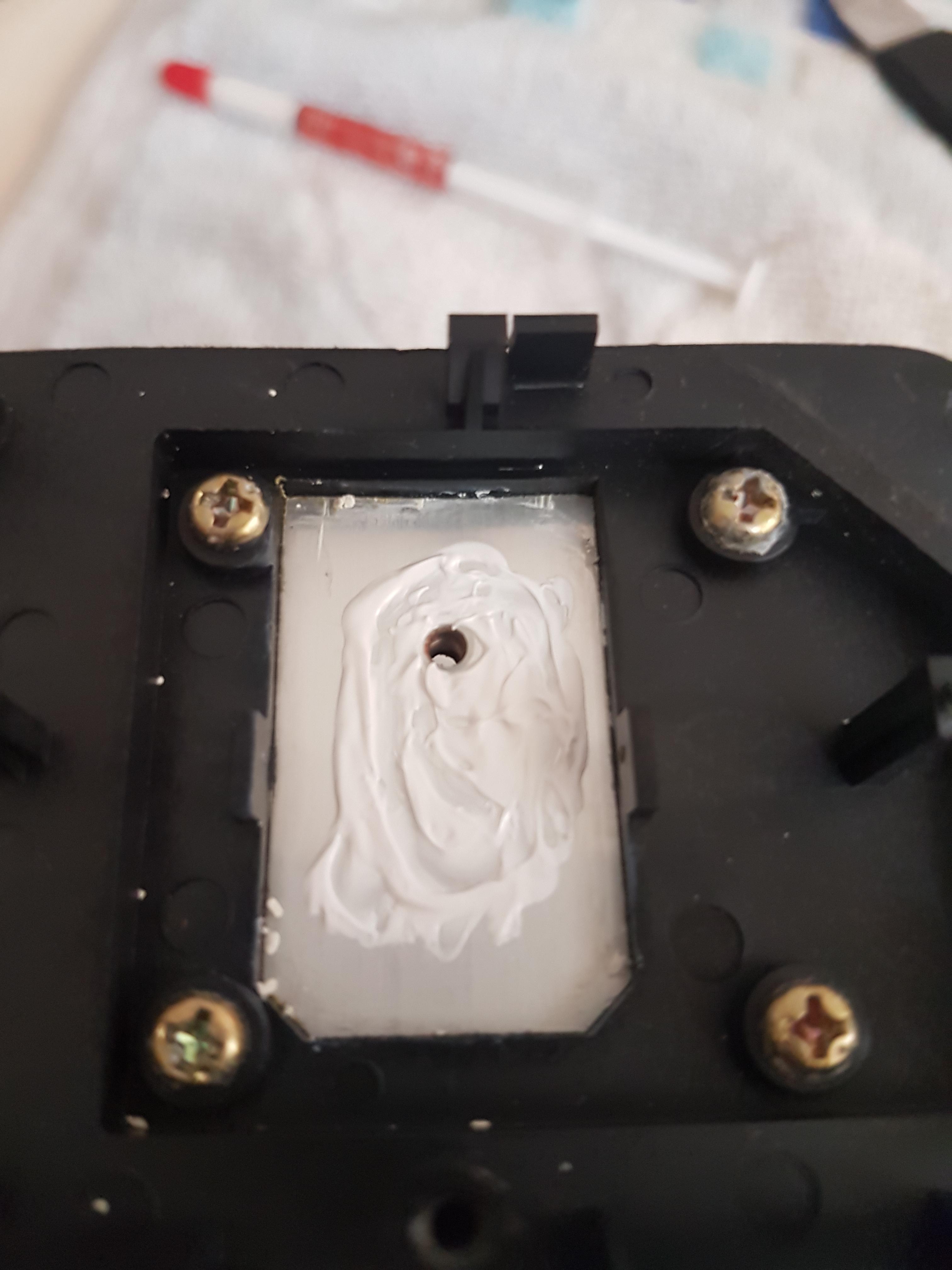

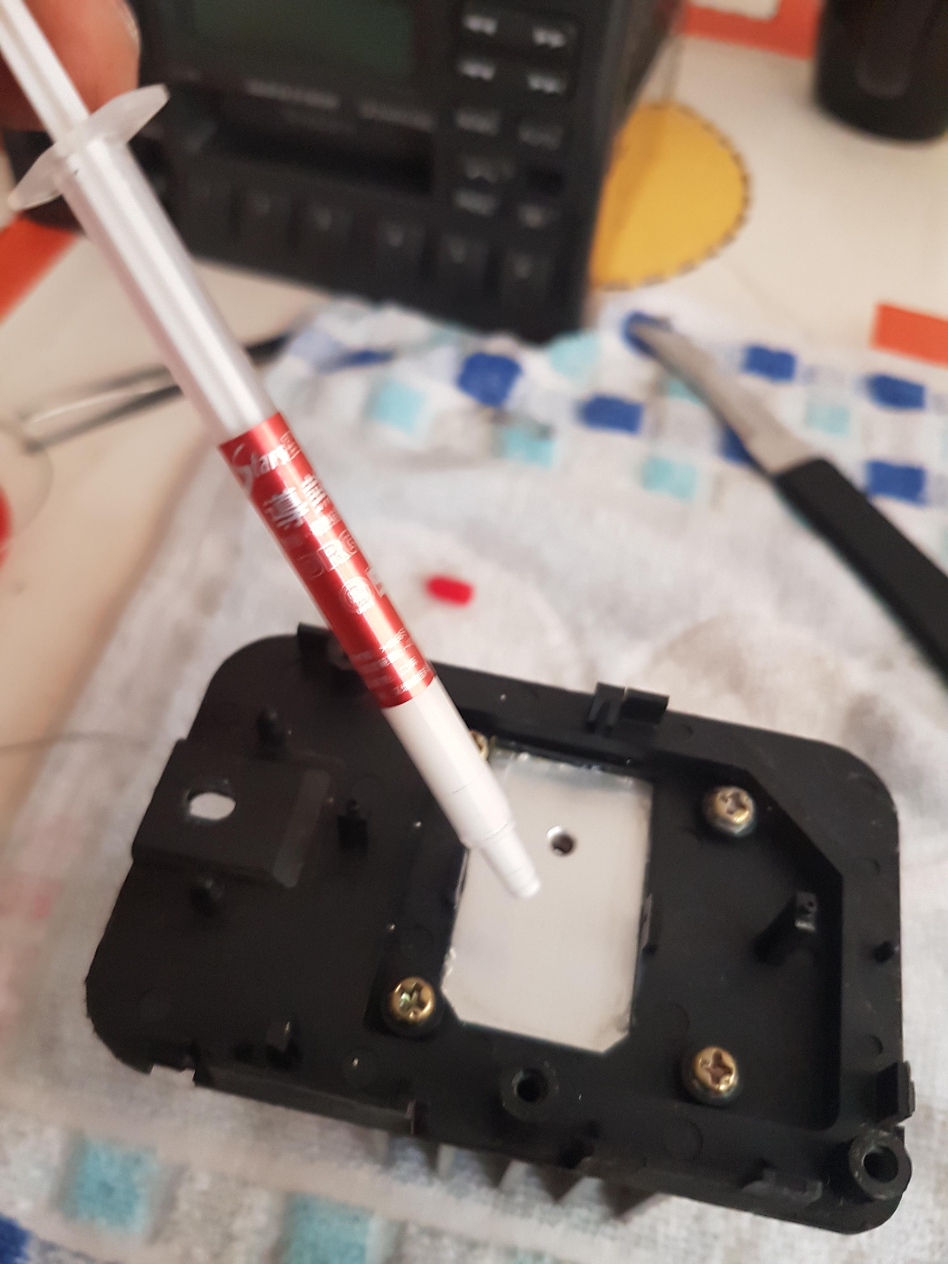

Am uitat sa precizez un detaliu foarte important..inainte sa montati noul mosfet curatati bine placa aceea de aluminiu iar apoi puneti putina pasta de procesoare PC. Este vital pentru mosfet sa fie acolo acea pasta altfel se v-a arde mosfetul incalzindu-se destul de tare.
Pasta o gasiti la orice magazin electronice si cantitate mica este in jur de 4lei.
Inca un lucru :) mosfetul nou are cracii mai mici decat cel original cu aproape 1cm fapt pentru care trebuiesc prelungiti cumva. Eu am folosit 2cm de fir pentru fiecare crac lipit un capat pe placa unul pe crac-ul mosfet-ului.
Cu totul sa zic ca mi-a luat 10 minute.
