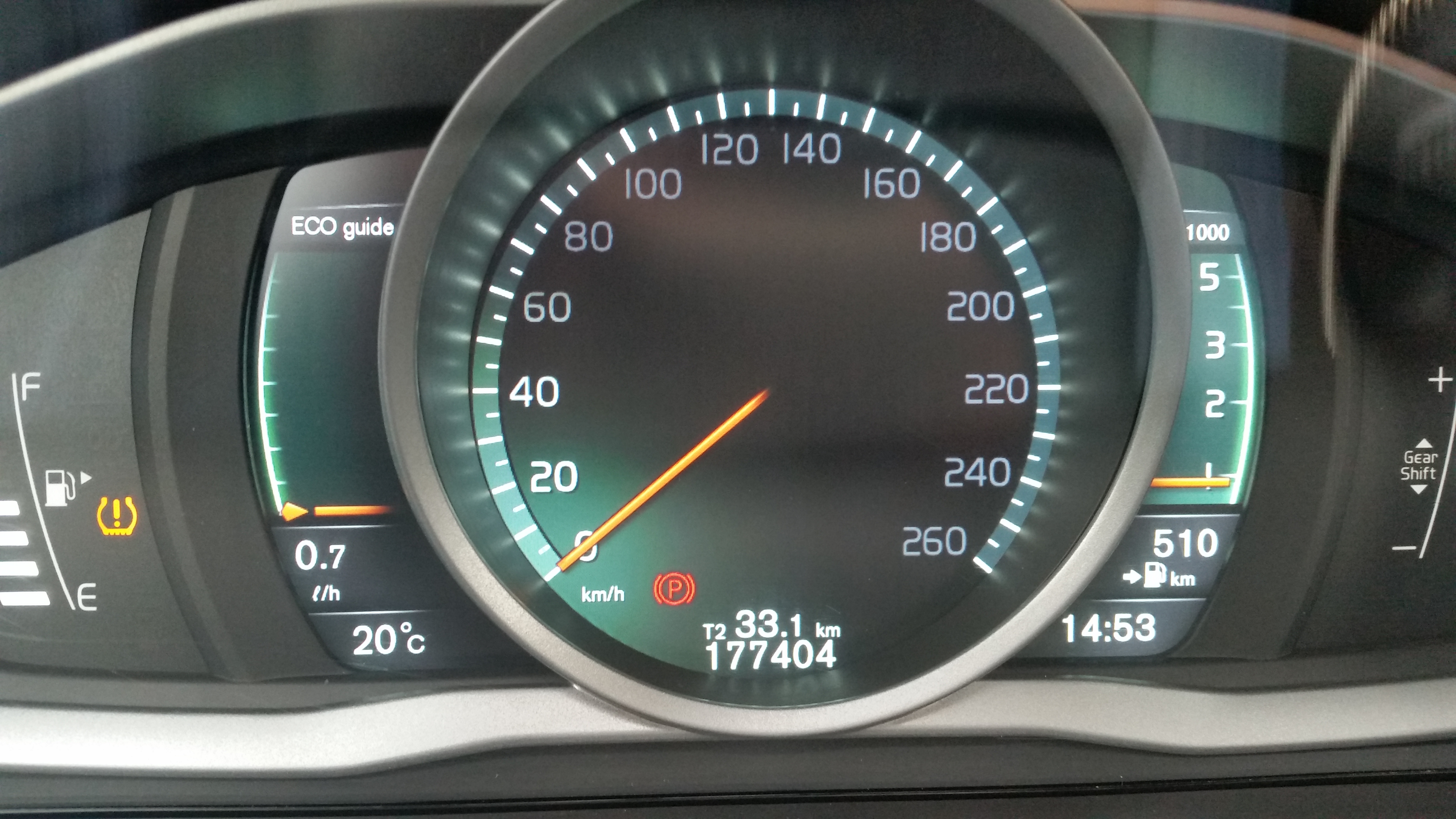

La un xc 60 inmatriculat in 2012, dar Vida il vede 2013, automat,ar merge ceasurile astea digitale?

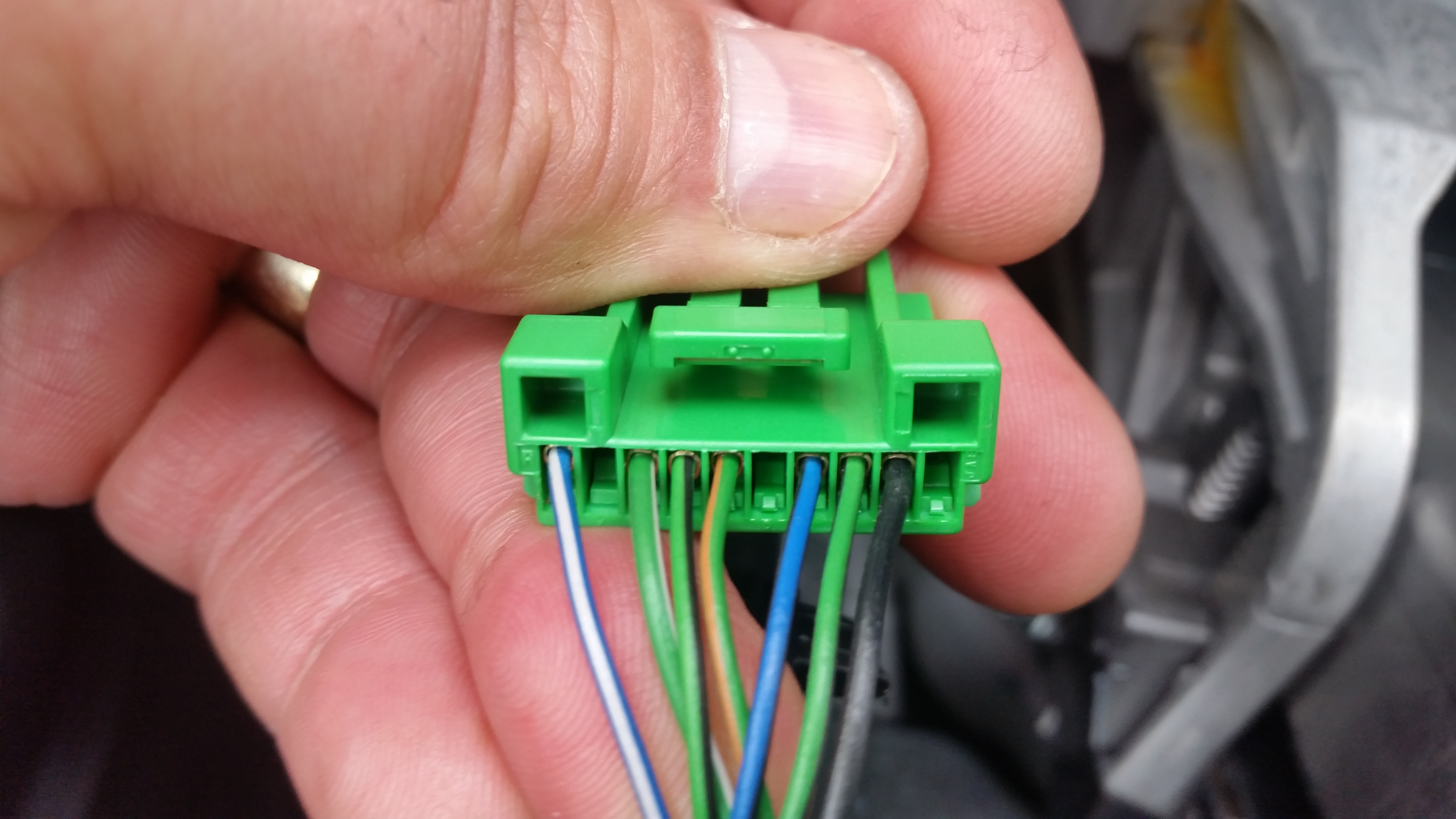

Trebuie sa desfaci ceasul în primul rand  și sa vezi câte fire intra în mufa..... 4 sau 6(sau și mai simplu verifici din vida după codul tău VIN),dacă ai cutie automata e mai greu....dacă e manuala e mai ușor. .
Si cate fire trebuie sa aiba mufa ca sa fie bine?
6 fire....asta înseamnă ca ai toate firele pt a accepta noul modul DIM și eventual sa-l vadă vida.....La mine nu-l vede fiindacă am 4 fire și trebuie sa-i fac la reprezentanta eventual un reload sau upgrade soft....

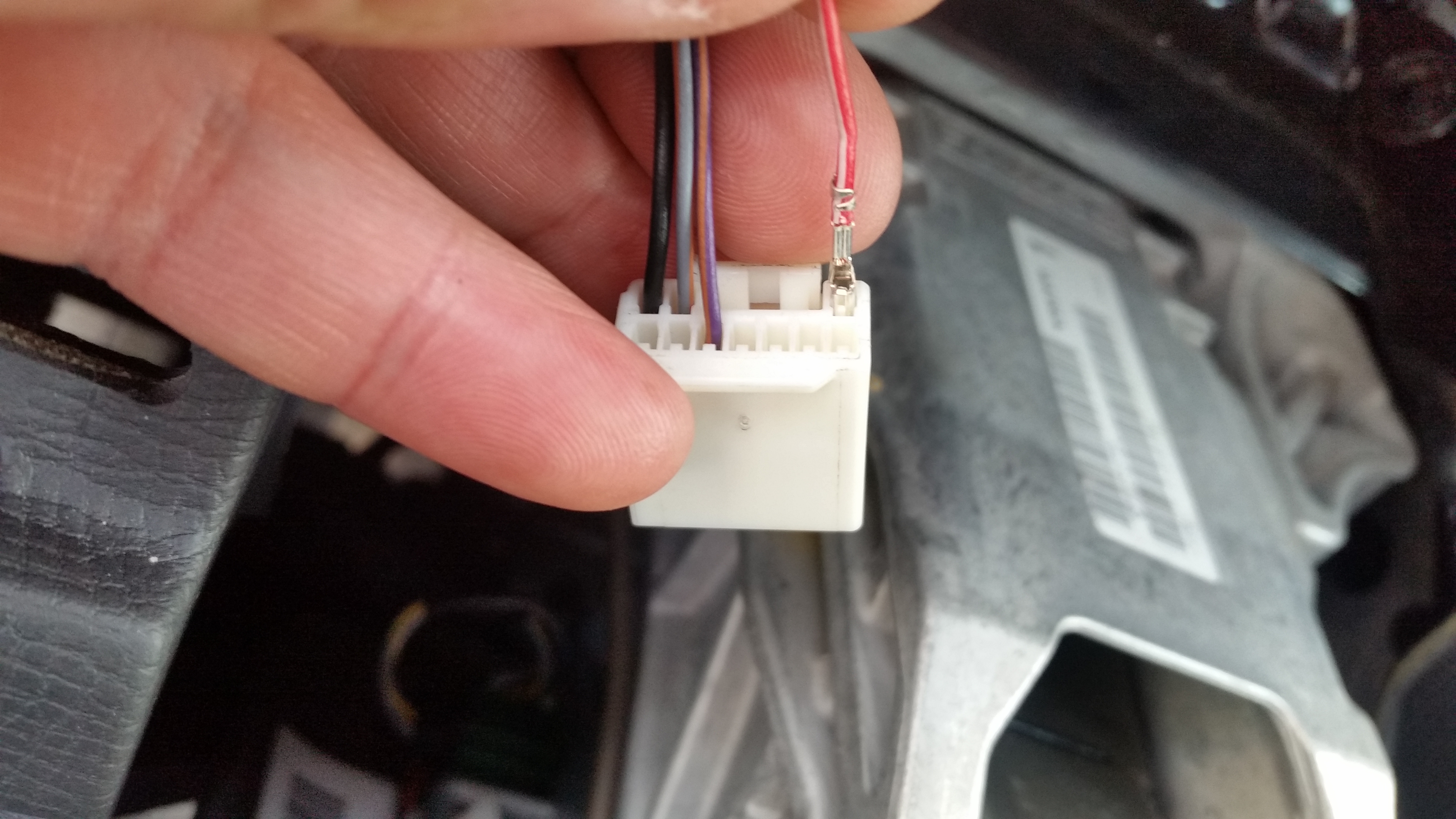

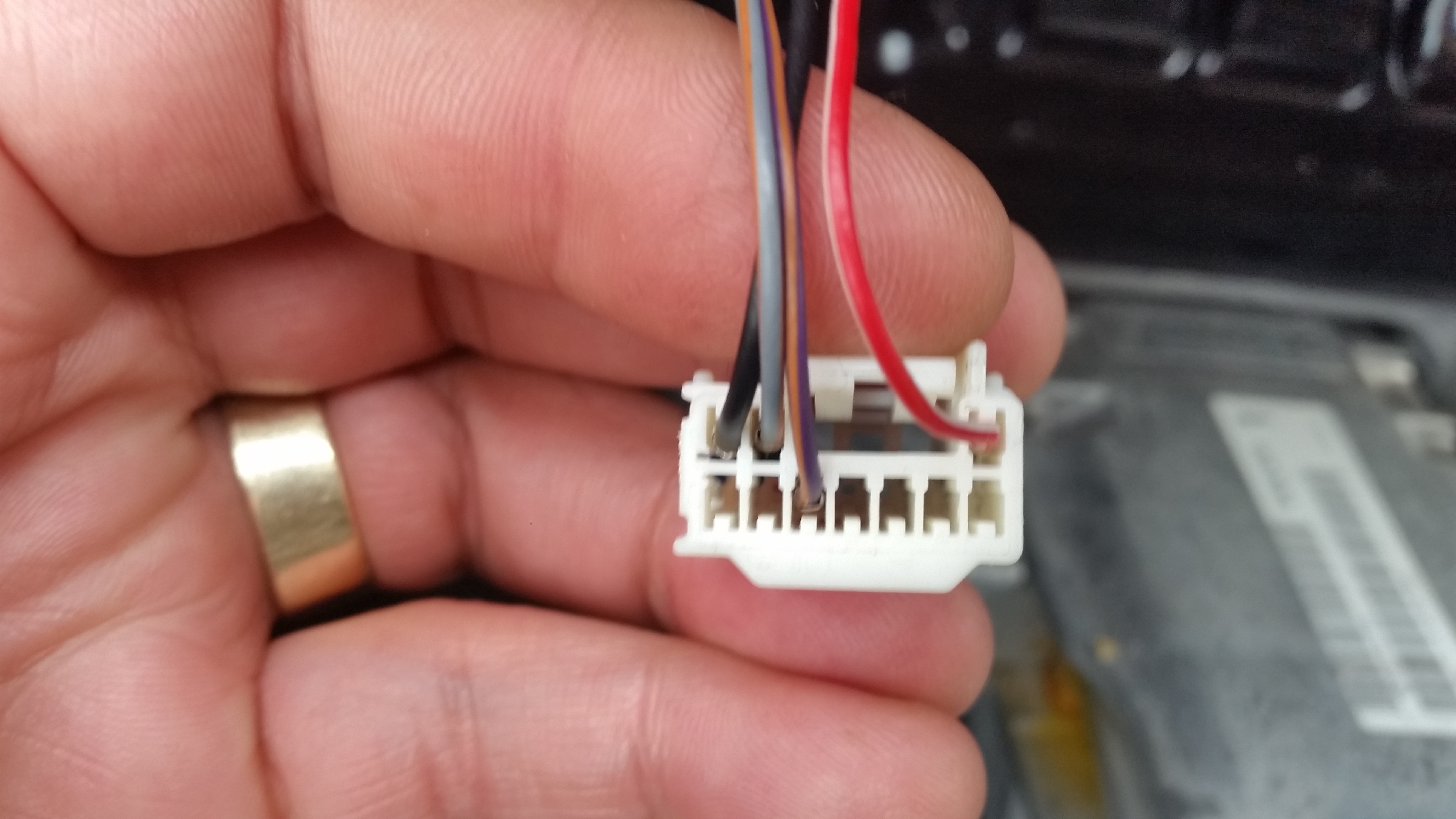

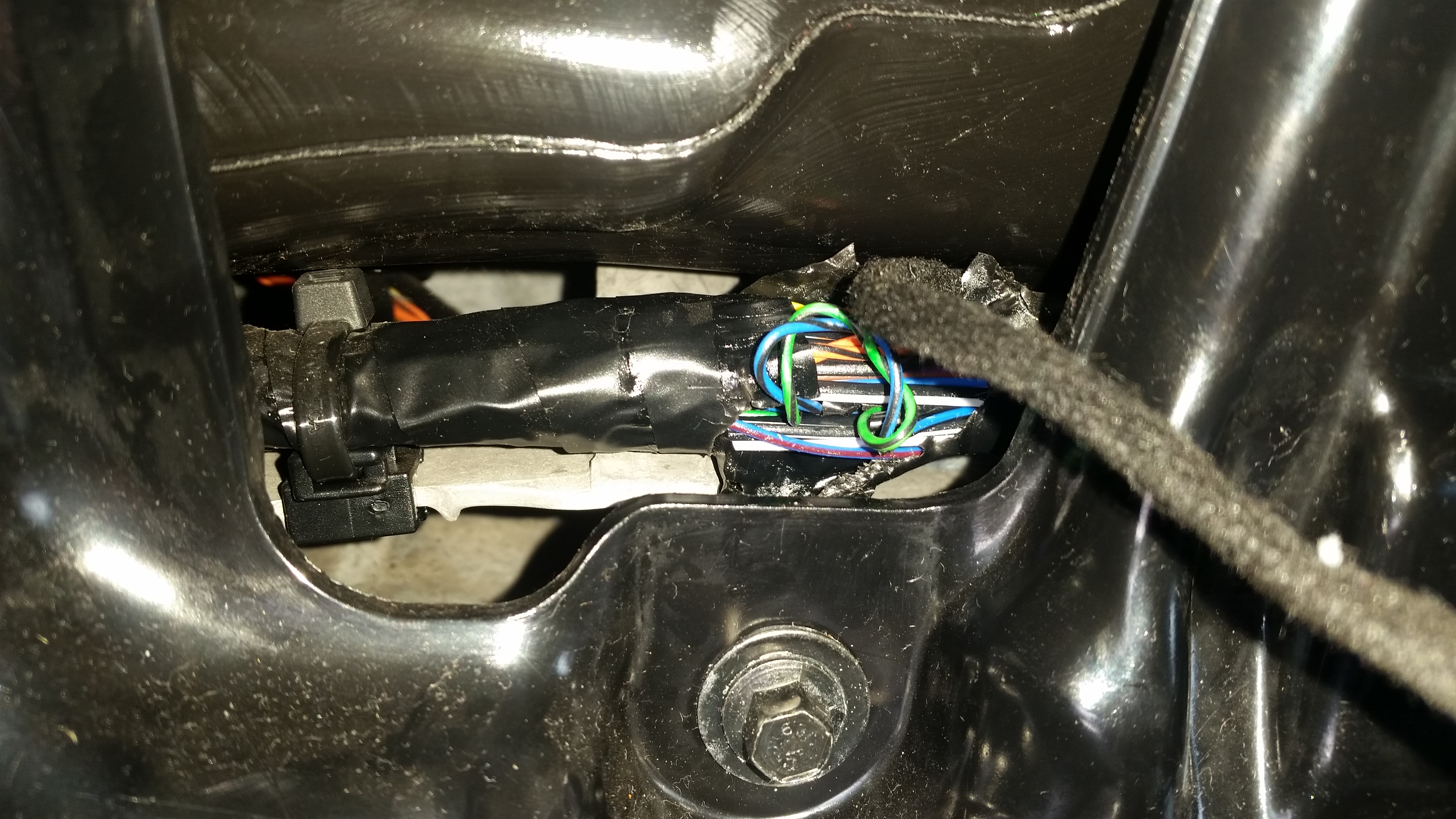

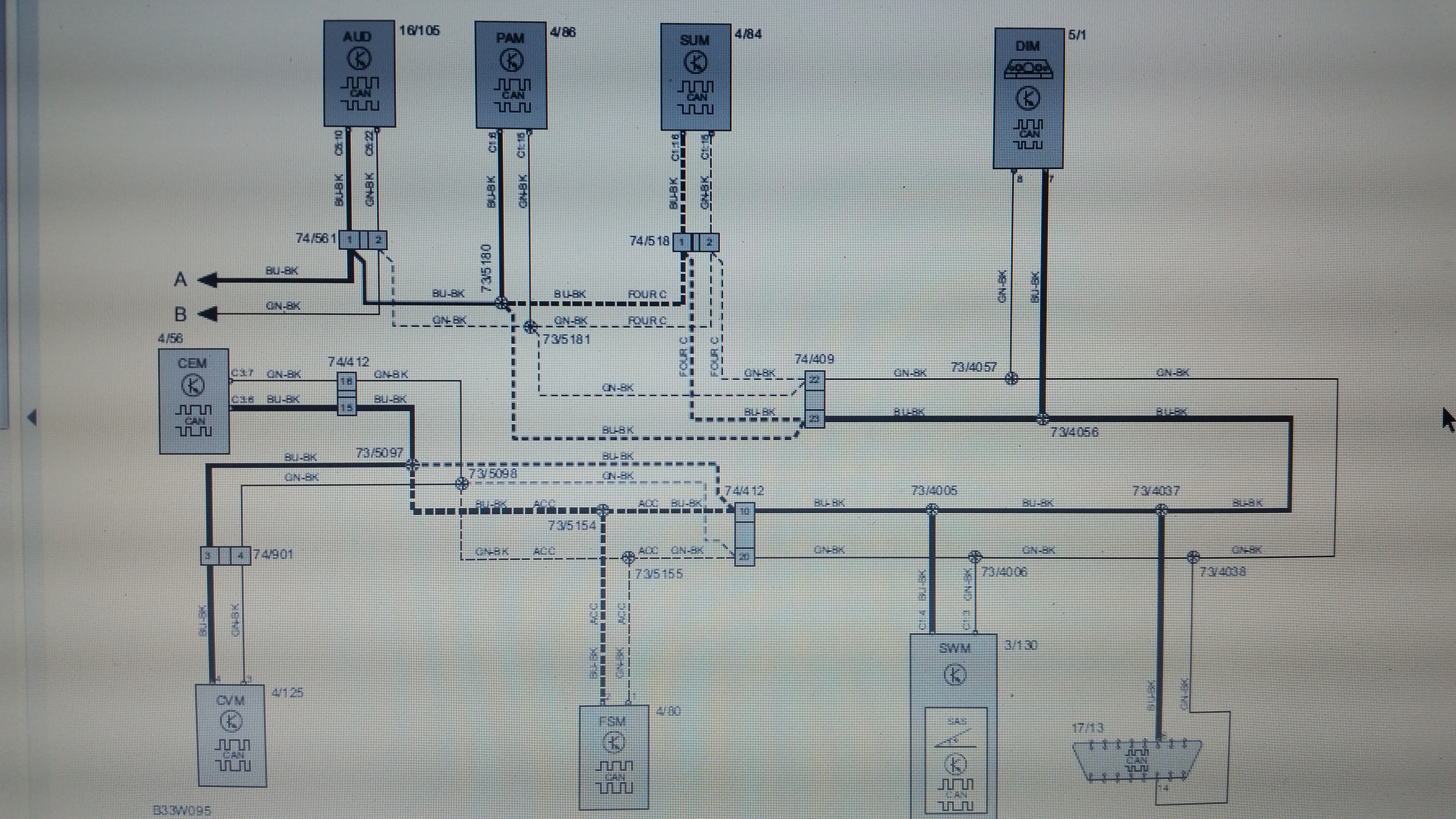

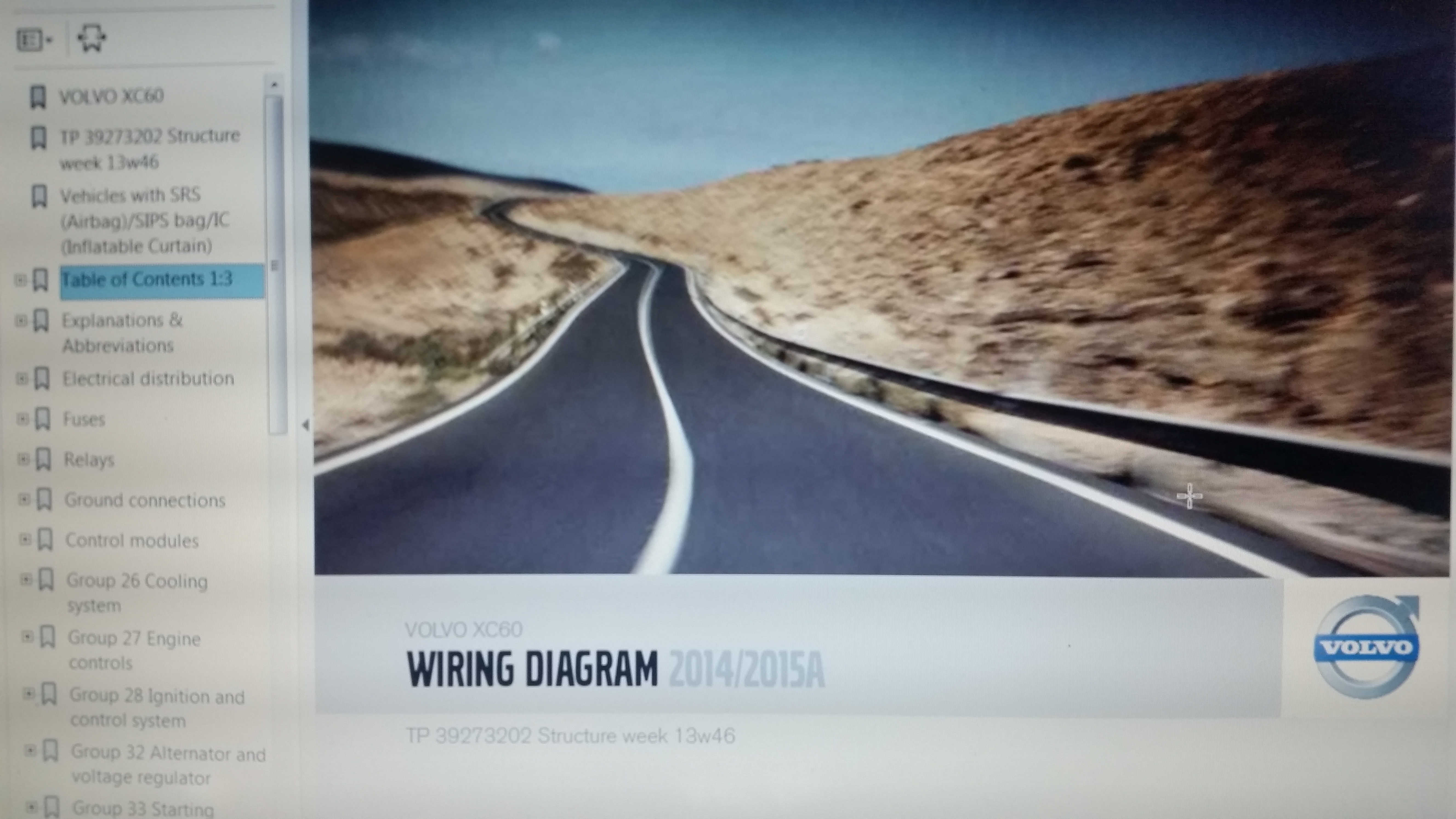

Can H ....Bogdan se trage direct la modul SWM respectiv pin3/pin4 fiindcă am desfăcut mufa obd și are firele trase pentru high speed can H/L(deci magistrala exista și ajunge pina în CEM)....pin6(albastru/negru)/pin14 (verde/negru)  după ce montez firele revin cu poze și sper ca vida sa-mi vadă modulul....altfel nu pot face reload/update....DIM...
Asta vis a vis de videoclipul de mai sus....mașina e precablata cu high speed can H/L (a se verifica firele în mufa obd) pinii pentru mufa DIM au fost puțin modificați dintr-o mufa CEM B2 pt volvo s/v 40 intra mai greu dar își fac treaba ! Firele au fost trase direct în mufa SWM pin 3/4 .....Și acum avem și trip computer pt aceste ceasuri !!

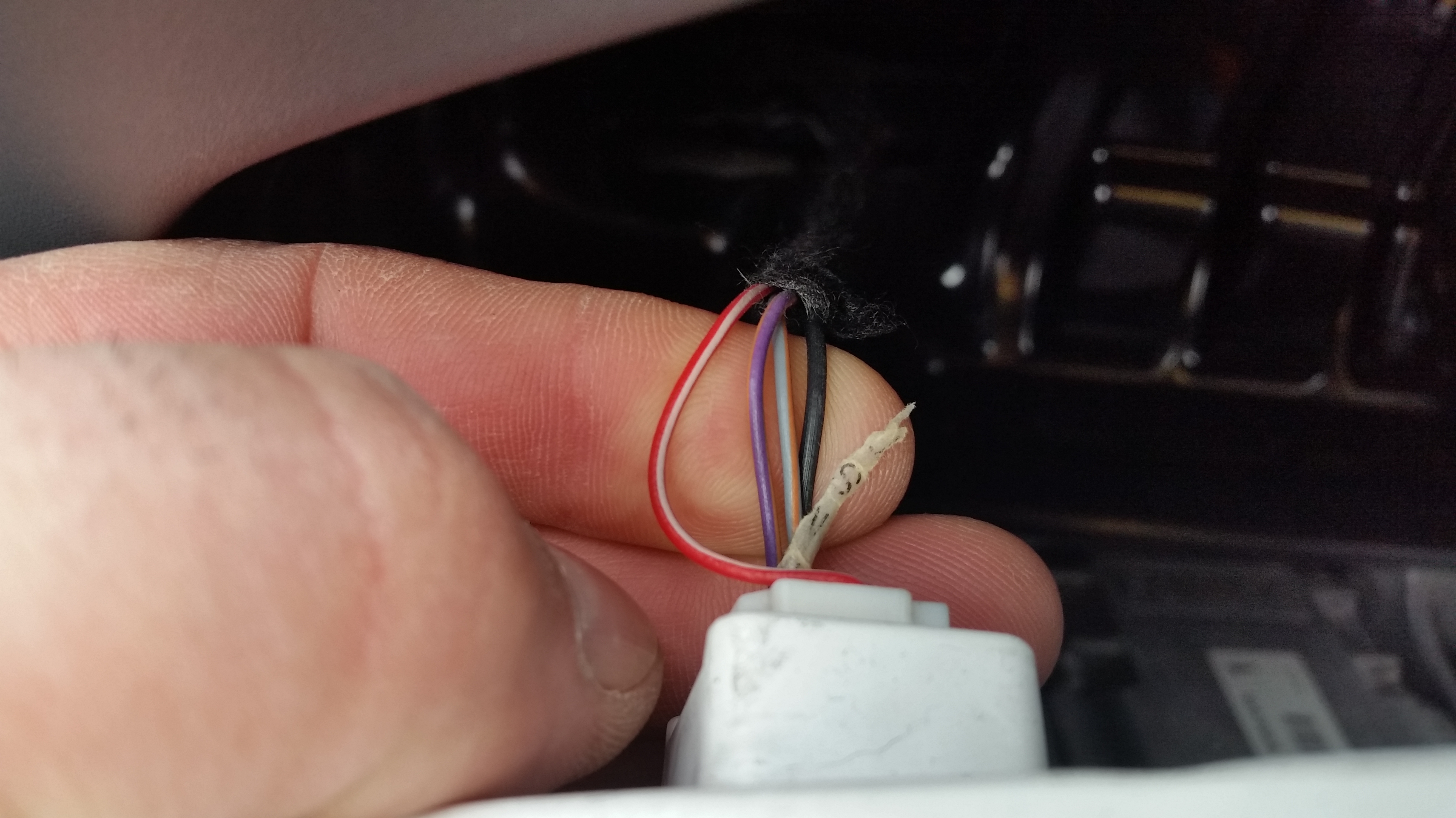

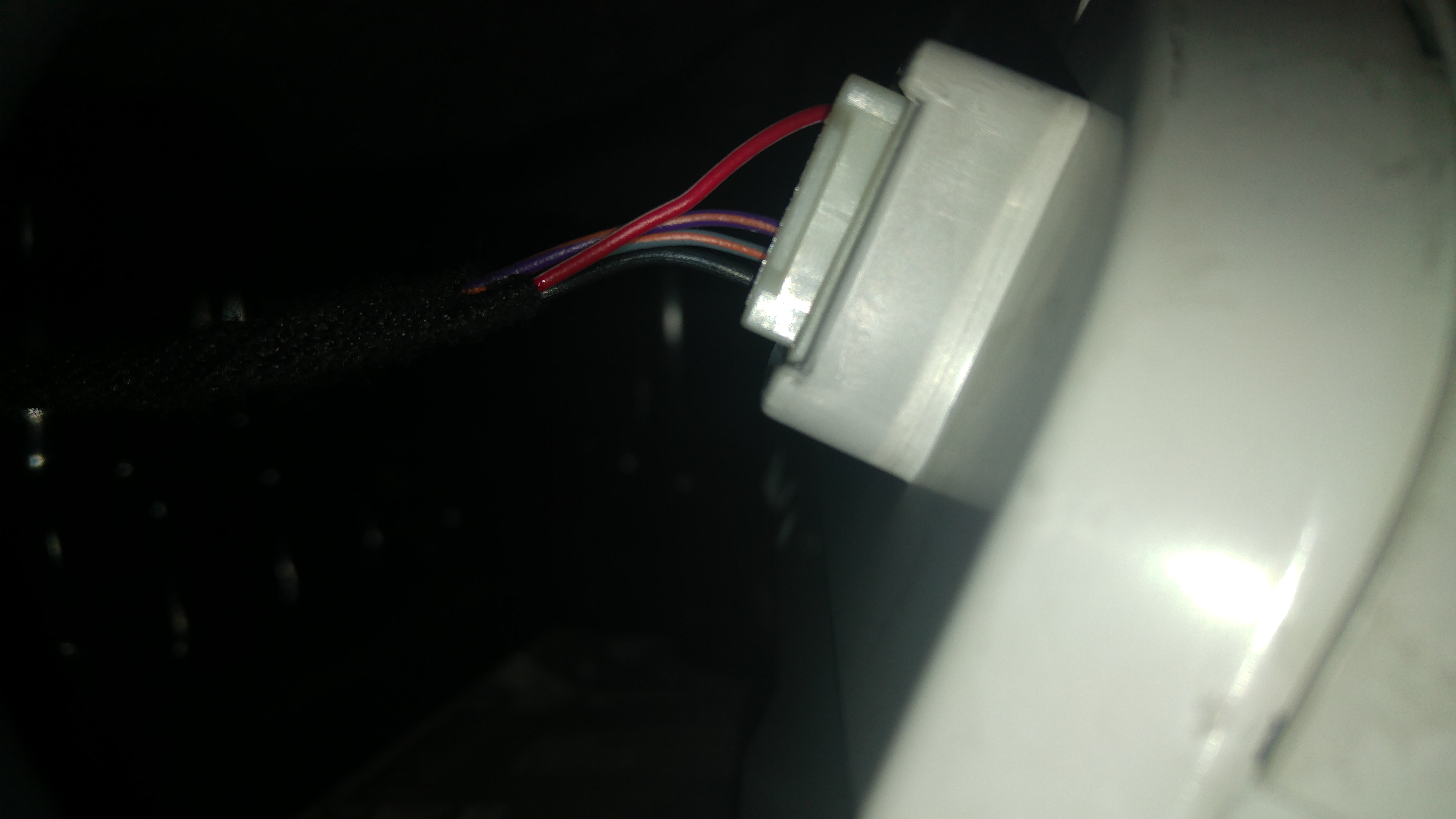

Uite la mine cum sunt firele in mafa.
Par asa cum arati tu mai sus

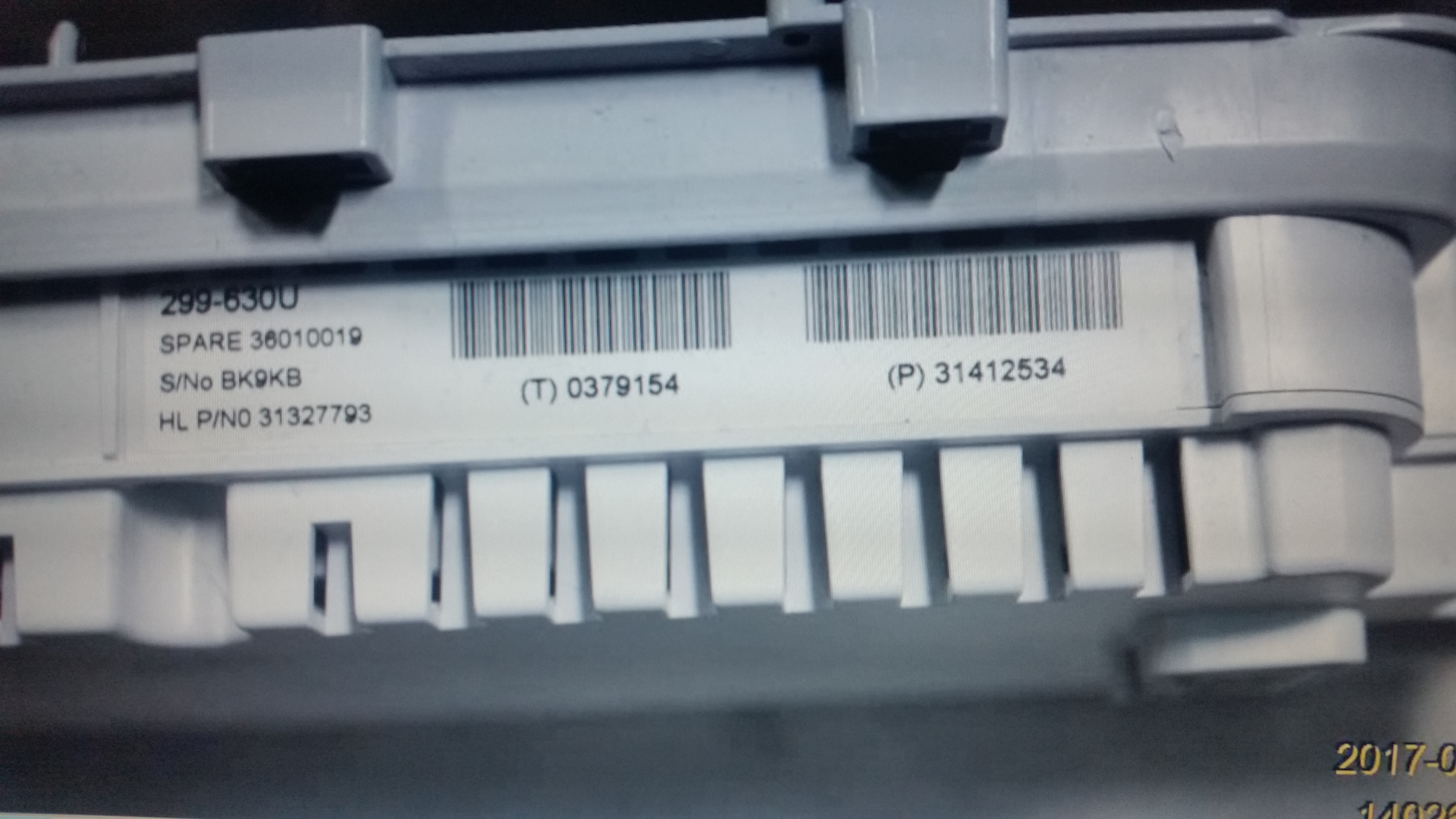

Eu ce am vazut pe net la ceasurile astea digitale e sa spuna de pe ce motor e luat (adica codul de motor) plus daca e automat sau manual
Ce cod de cutie automata ai ?sau da-mi și mie datele mașinii,motorizare etc ...sau vin....ca sa-L bag în vida sa văd eu
Ti-am trimis un PM cu serie sasiu.
Merci
Așa ceva ar trebui sa se potrivească pt modelul tau de cutie....Dacă ai de unde sa faci rost de el cu proba înainte sa dai banii pe el !
