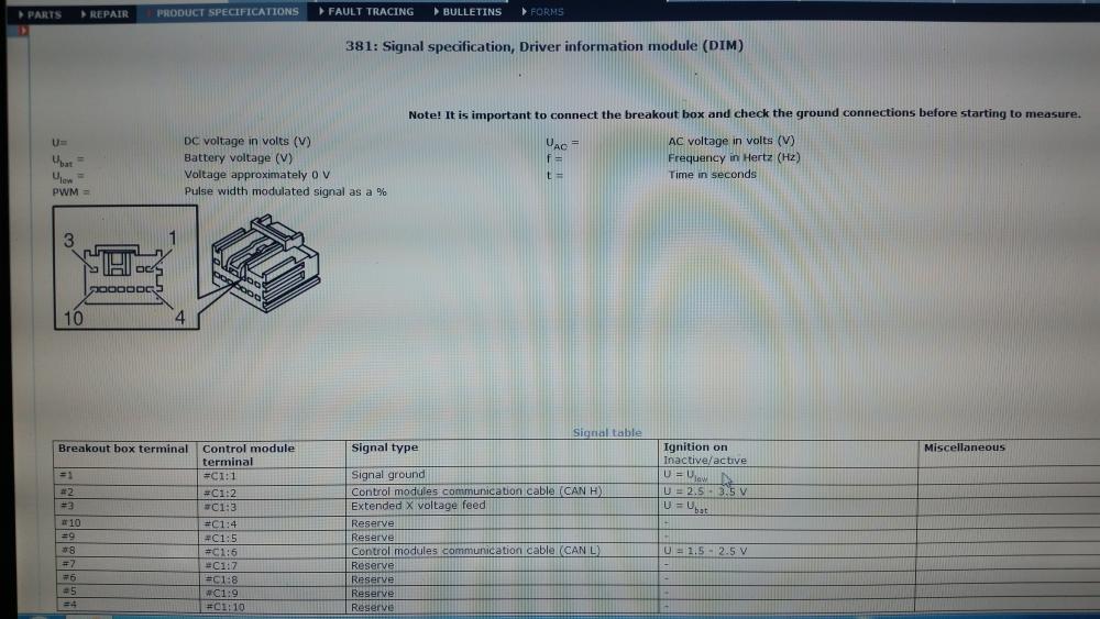

Ceasul are o singura mufa ..."DAR"... A mea este luna noiembrie 2011(mufa are 4 fire ),și dacă pun vida pe el o vede ca fiind 2012 masina....Pe modelele mai noi după 2015 cred, mufa are 6 fire din care 4 identice la culoare și pini ca și a mea ...În alta ordine de idei...a nu se confunda cu ceasurile pt cutie automata...aici apar problemele,  sincer nu știu ce vinde xemodex-ul

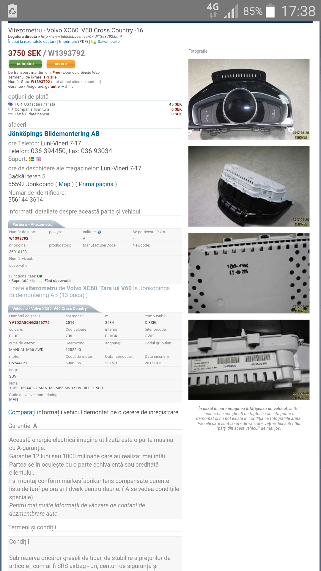

Stiu Bogdan ca trebuie SWM și alta spira de volan doar ca mi-a trecut când am auzit cât costa o spira la Primus. ...poate o sa găsesc tot second..Oricum multumesc  pt informatie,legat de ceasuri e foarte greu sa găsești codul potrivit pt cutie automata dat fiind nr mare de software pt ele dar merita sa arunci un ochi la cei care dezmembreaza în Suedia și anume pe bildelsbasen.se fiindcă ei specifica motorizarea și tipul de cutie!

Partea proasta e ca nu găsesc wiring diagram pt modelele noi dar trebuie să-mi ajungă un xc60 2015 la reparat și verific ce fire are în plus .
Din ce am mai citit buba e la automate, trebuie tras CAN ul H.
3750 sek inseamna cam 390 euro. Tu cum ai dat numai 600 ron?
Fiindcă exista și Allegro polonia :)) și vre-o 3 săptămâni de umflat ochii pe toate websitu-rile referitor la coduri și dezmembrari.....

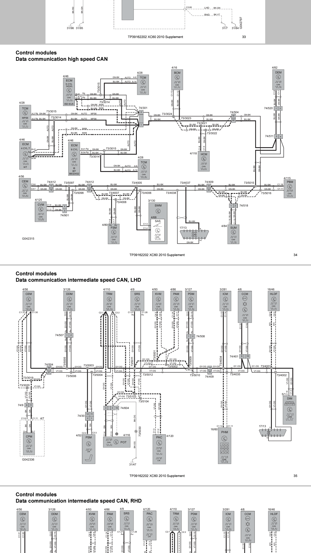

Bogdan problema cred ca sunt cele 2 fire albastru/negru respectiv verde/negru high speed can C1:2/C1:6 care după părerea mea se duc în final în mufa obd

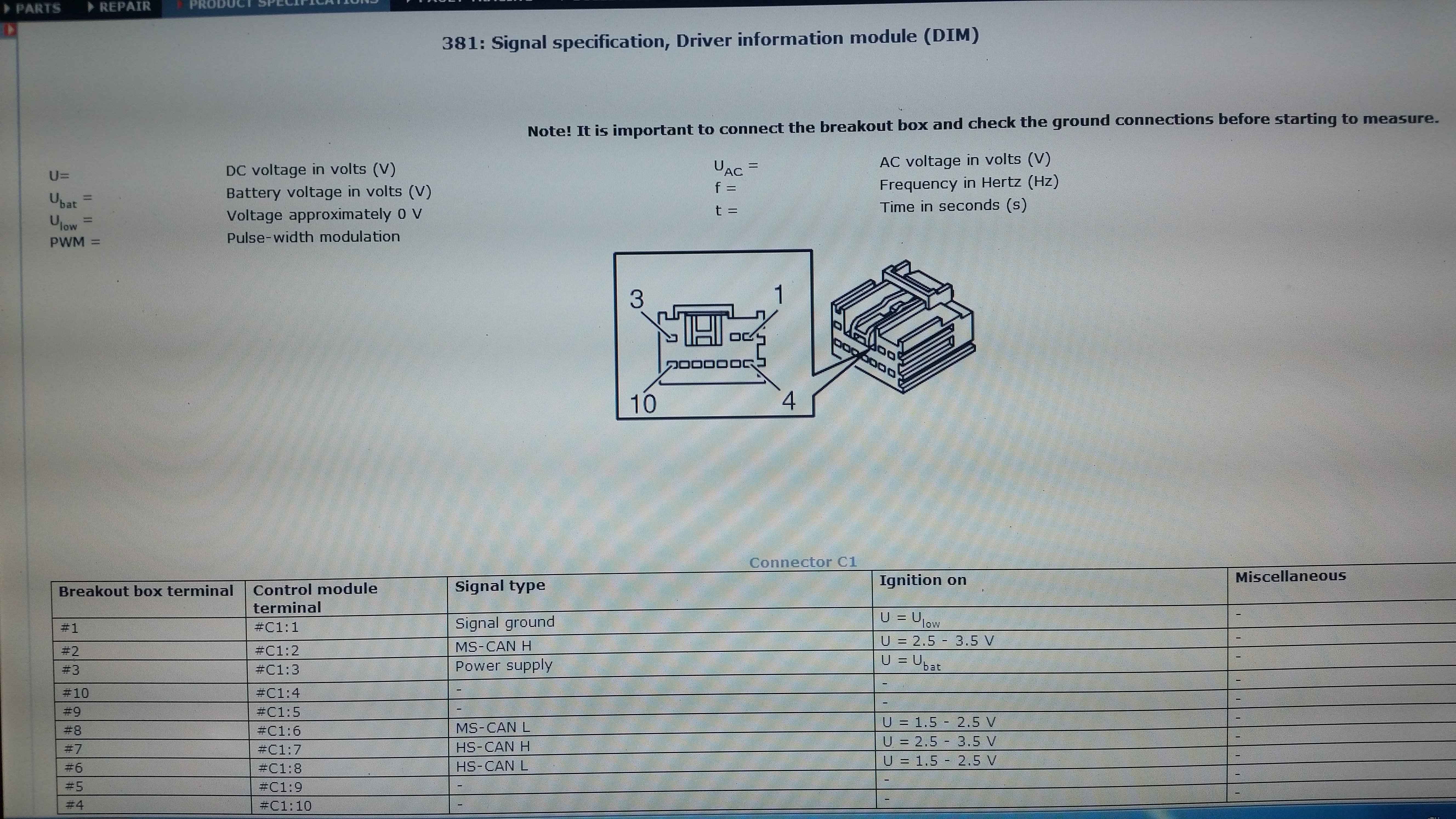

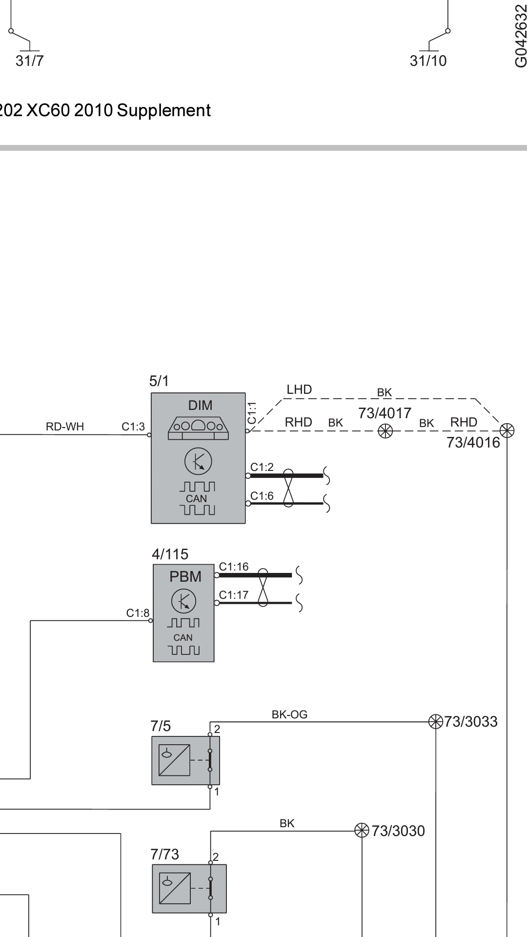

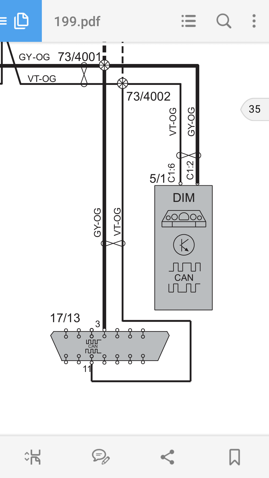

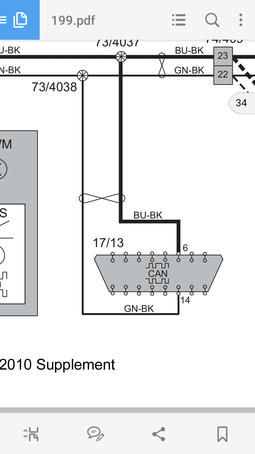

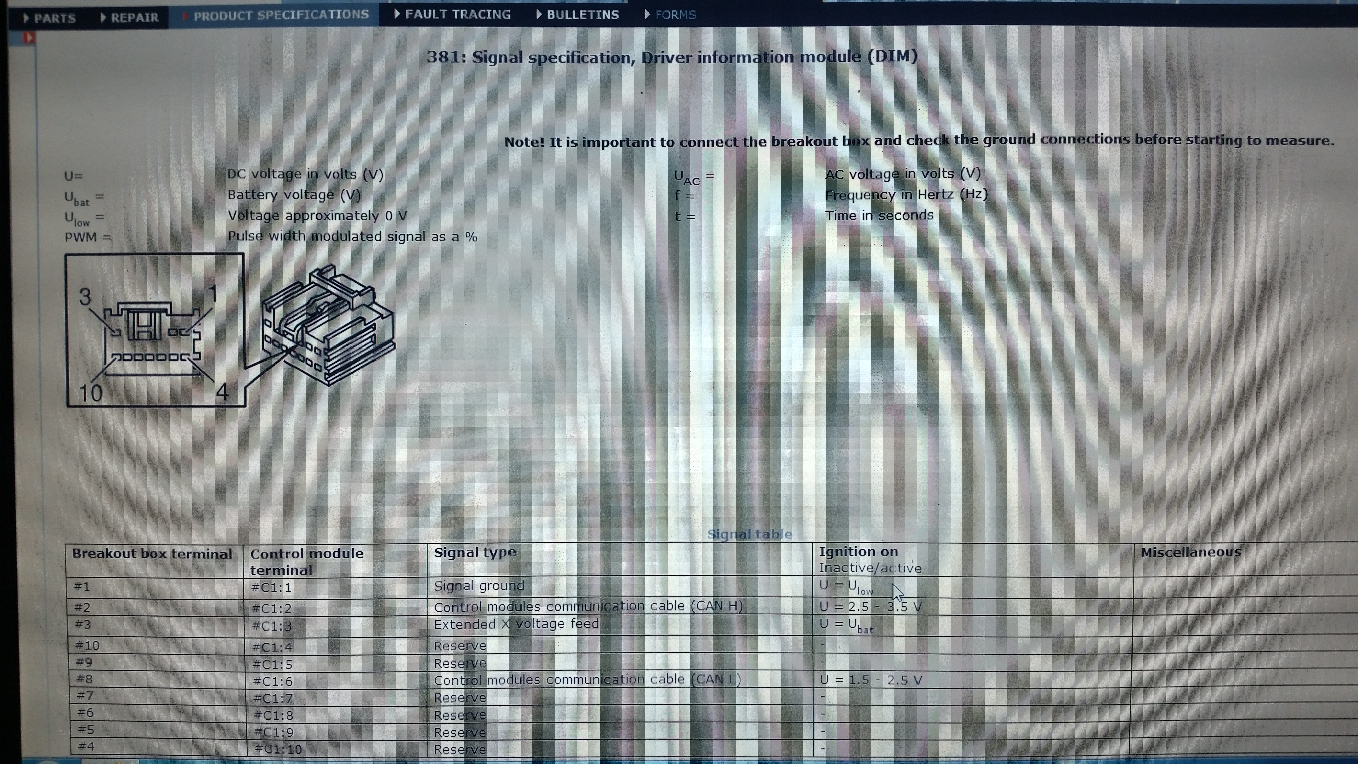

Cred ca m-am exprimat greșit Bogdan e vorba de pin 7/pin 8 din mufa ceasuri HS-CAN L/HS-CAN H care cred ca se duc în mufa obd dar cum ceea ce am eu e din 2010 fișierul nu am idee cum arata schema electrică din 2015....Asta am văzut în vida...sunt singurele fire care apar în plus...Și au tensiunile identice ca și la MS-CANH/MS-CAN L
Aici văd în vida aceeași mufa dar apar cele 2 fire în plus vorbesc de 2012/2015
