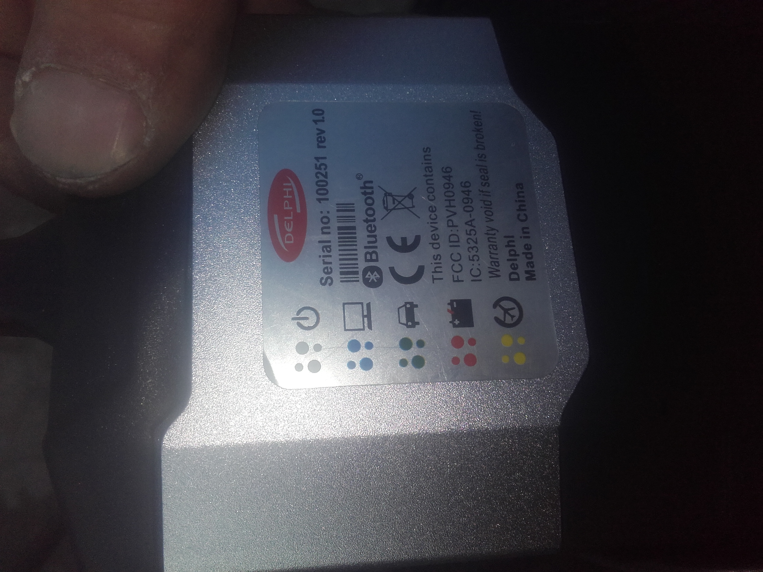

Azi intamplator am fost la cineva la un atelier auto sa masor impamantarea si avea Delphi Multidiagul ala.Si mi-a bagat un test
L-a luat si el de pe Aliexpress cu patruzeci si ceva $.

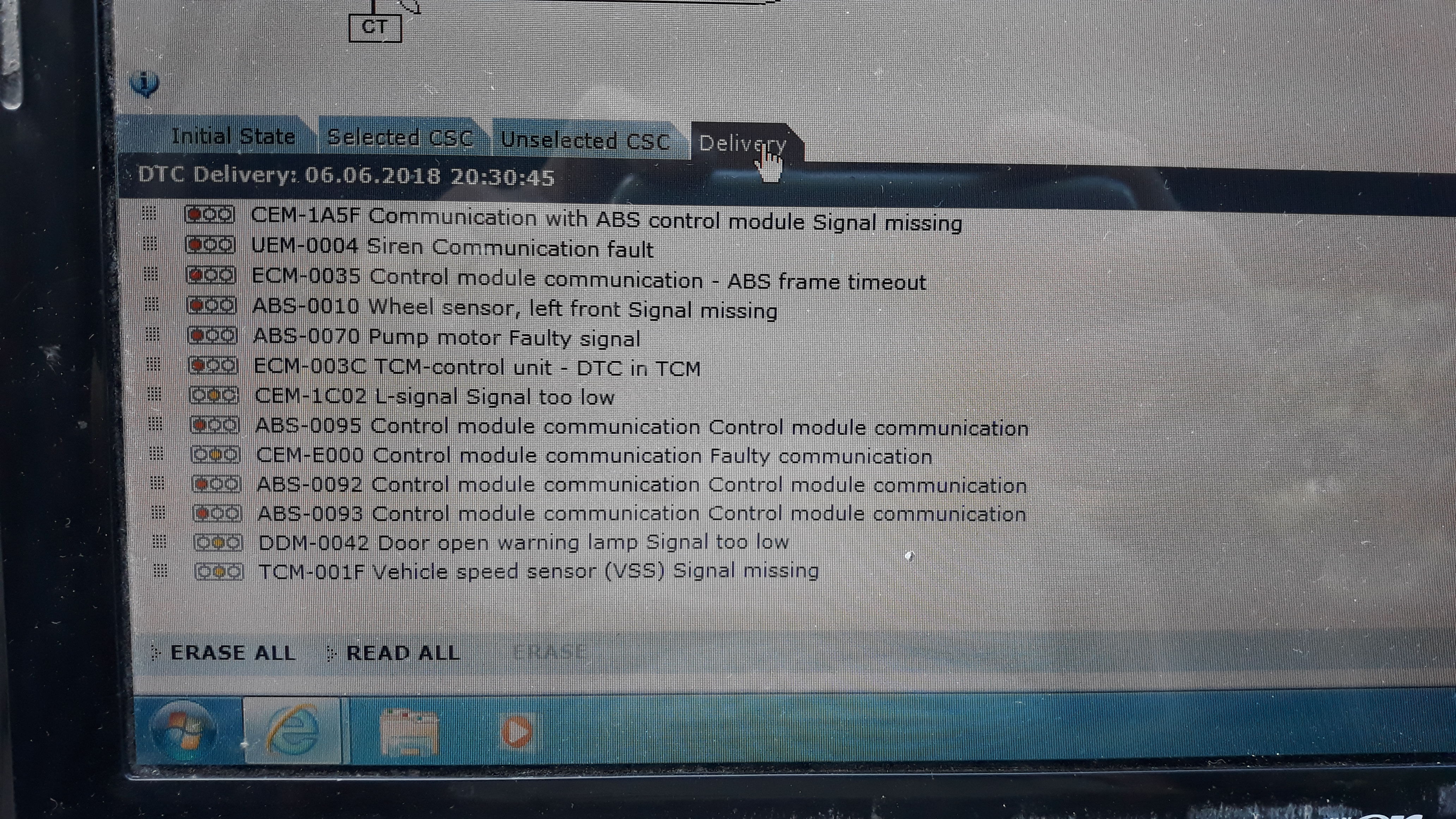

Am schimbat TCM-ul ,am schimbat speed output sensor...tot imi apare din cand in cand eroarea pe bord.
Se aprind 4 becuri.Masina merge ok dar becurile sunt aprinse.Parca schimba la turatie mai ridicata treptele.
Atasat logul din Vida.
La "gemenii" am fost au schimbat speed output sensor dar nu e ala problema se pare.
Posibil sa fie vreun fir interrupt in cablaj si sa sa imi faca problem ala?
Ca functionalitate masina are aceleasi simptome cu ambele calculatoare de cutie.

Buna dragilor.
Dupa multe "sapaturi" am rezolvat problema mea.
IMG-20180606-WA0004.thumb.jpeg.7ef5cc8ec
Toate aceste erori veneau din calculatorul ABS.
Am verificat senzorul si avea putin peste 1 Kohm.Am torsionat cablul sa verific daca nu e interrupt,am curatat mufa cu spray contact.Deci era bun.
Sambata un amic si-a aruncat privirea in bord,si cand a vazut becurile de cutie,DSC,ABS,si ! aprins,si --- la kilometraj la T1 imi spune:+
-Informatia de kilometri la T1 si T2 vine de la senzorul ABS stanga fata.
-Cand e o problema in calculatorul ABS,calculatorul de cutie blocheaza cutia in treapta a 3-a ca regim de avarie si de aceea iti trepideaza masina pana iei viteza.
Acest lucrua s-a adeverit pt ca doar o treapta mai schimba cutia (undeva peste 70-80 km/h)

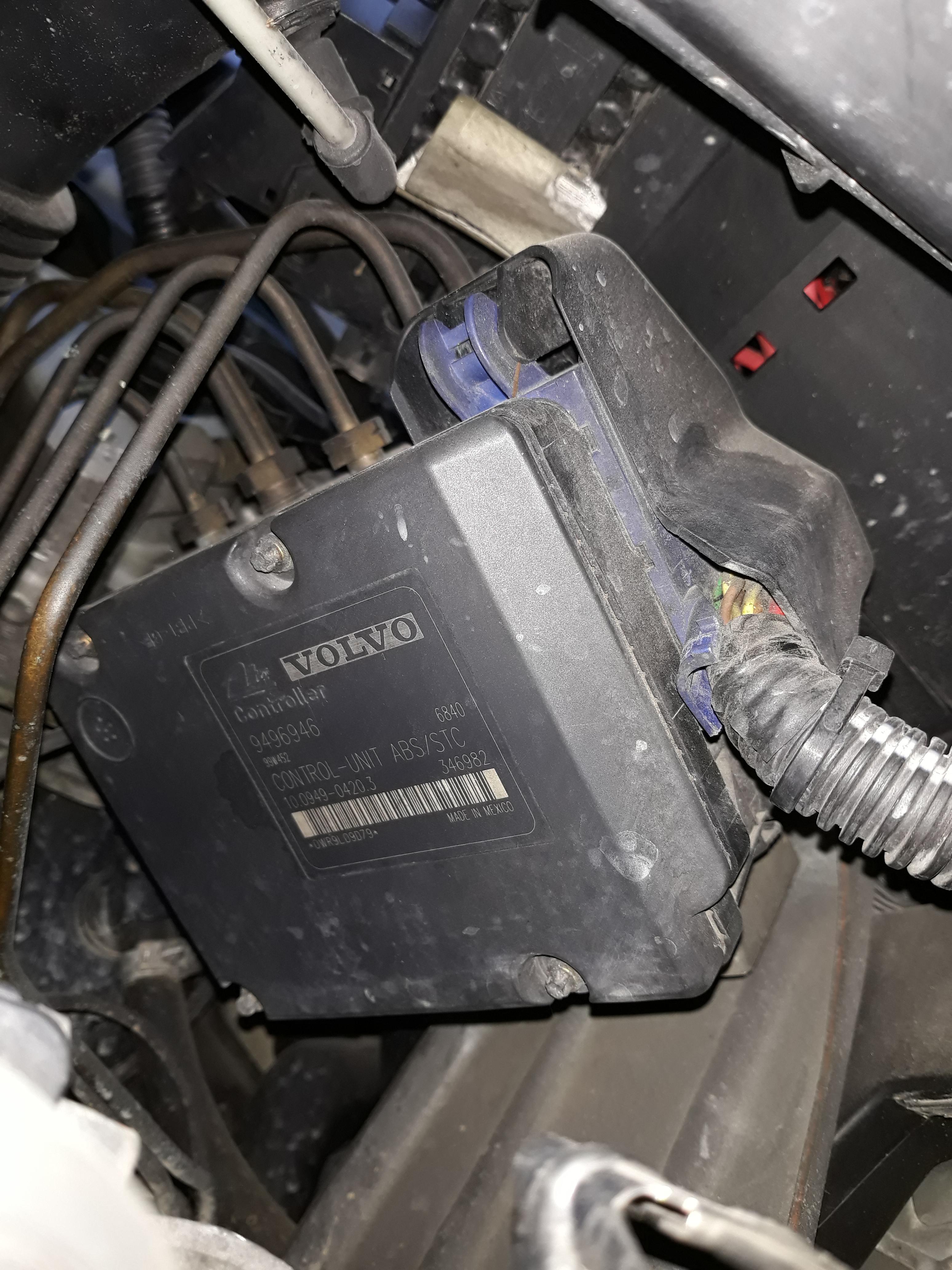

Luni dupamasa mi-am luat inima in dinti si am demontat calculatorul ABS de sub tabloul de sigurante de sub capota.
O cheie tubulara torx 4 sau 5 parca.

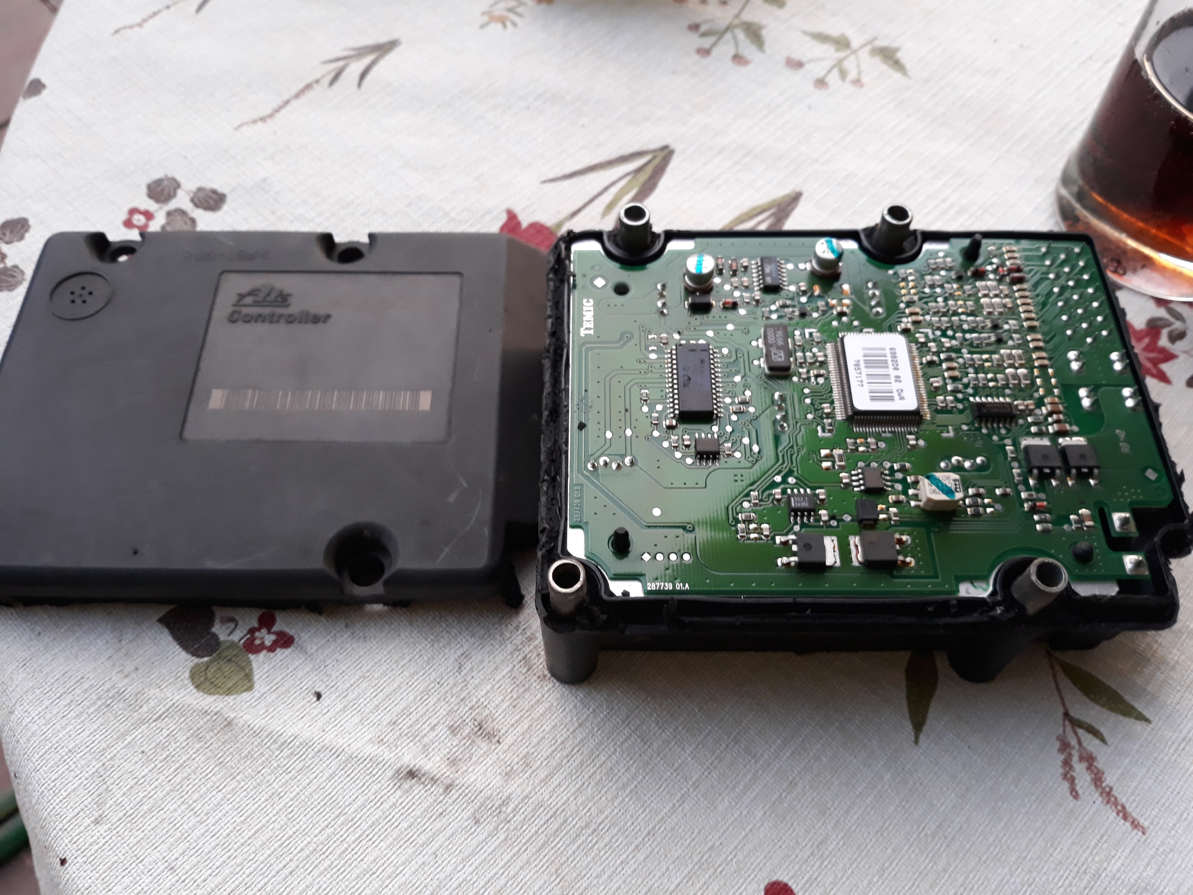

L-am desfacut usor cu cutter-ul si o surubelnita lata,20180611_211501.thumb.jpg.a0d8d0c8863078

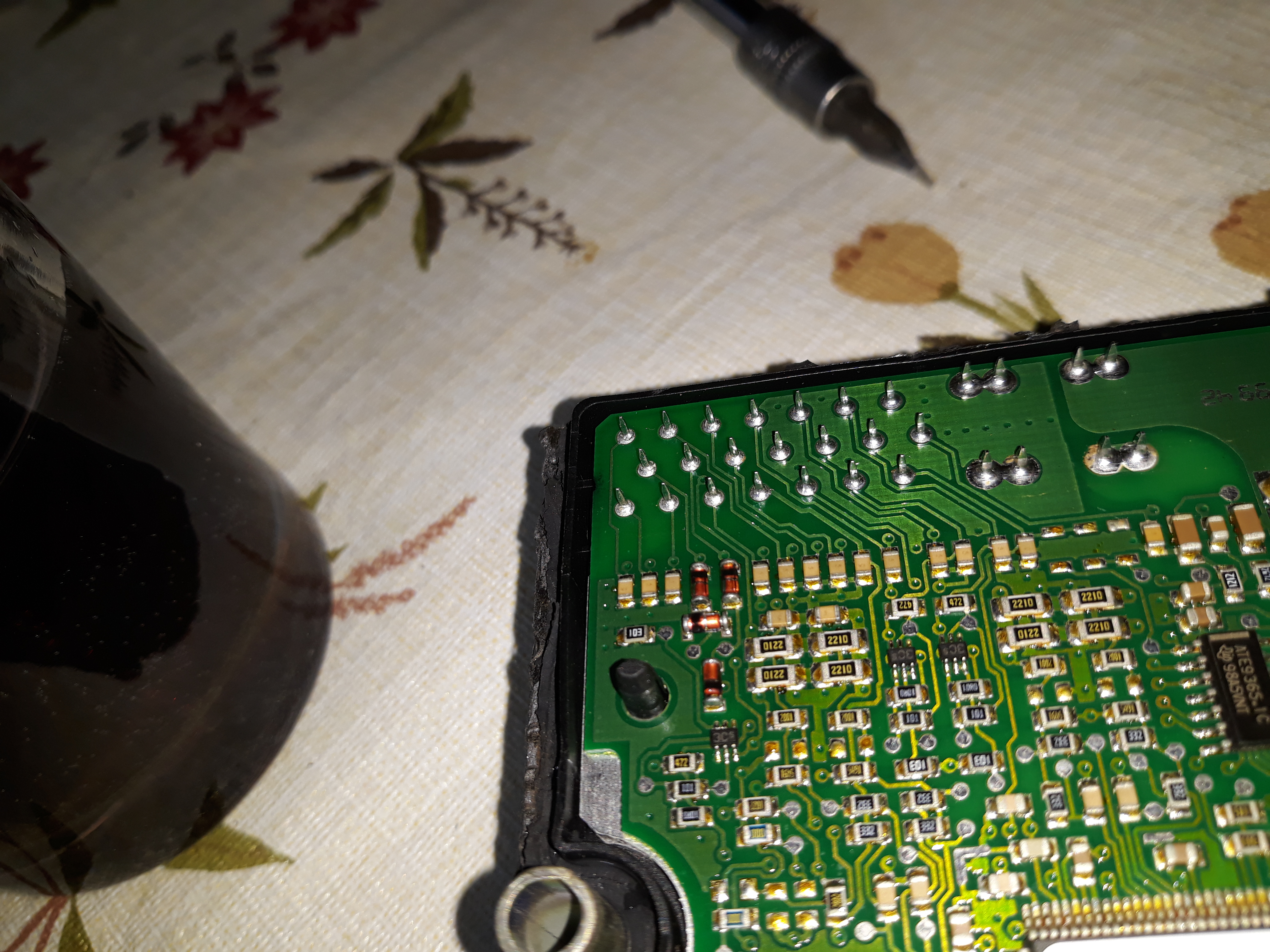

si am constatat ca dansau cativa pini.20180611_212016.thumb.jpg.1d2b541a936690
Randul 1 pinul 1,radul 2 pinii 1 si 2,randul 3 pinul 1.La pinul 1 randul 1 se vede chiar bine si in poza cercul negru unde e rupta lipitura.
I-am cositorit pe toti.Toate 3 randurile si cei care merg la mufa la motorasul ABS.
Am pus capacul la loc,am etansat cu silicon negru (high temperature) si am montat modulul la loc.

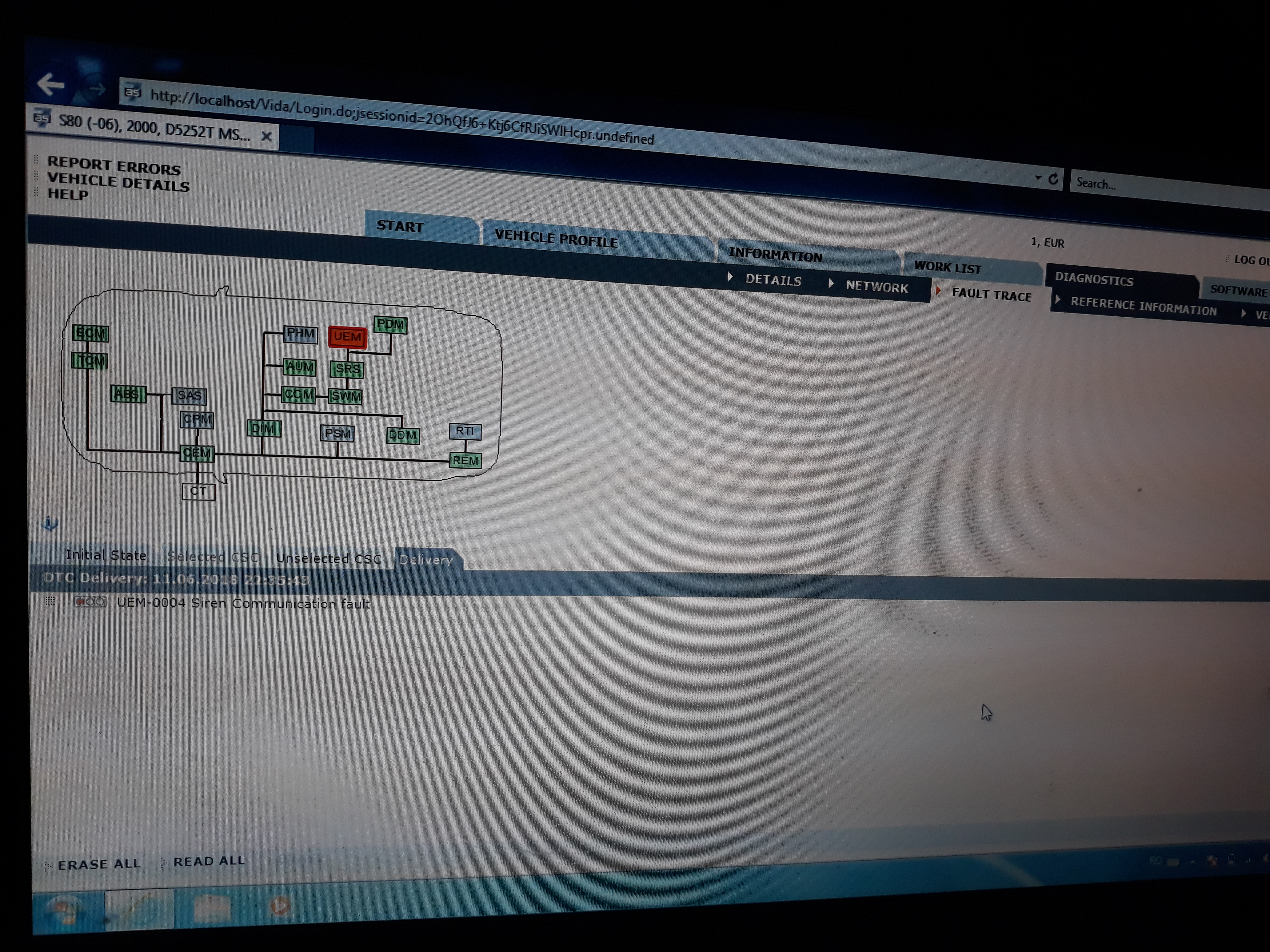

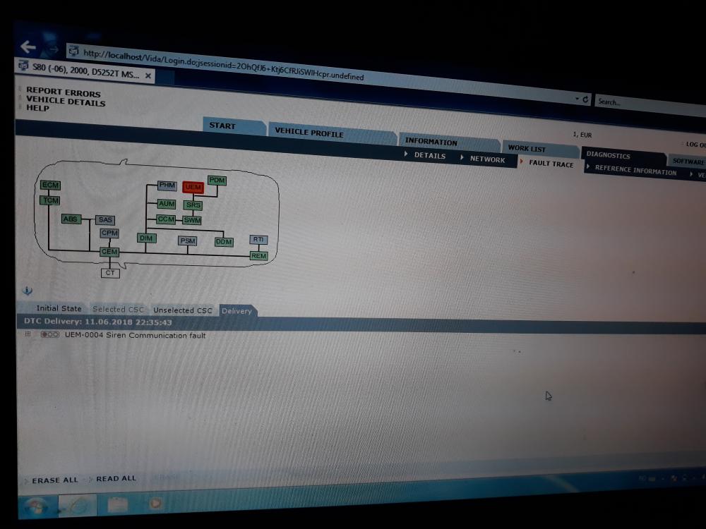

Am sters erorile,am dat o tura cu masina,si am scanat din nou.20180611_223630.thumb.jpg.b9b358c46db21f
Mi-a ramas doar asta care nu perturba functionarea masinii.
O sa o rezolv si asta.
