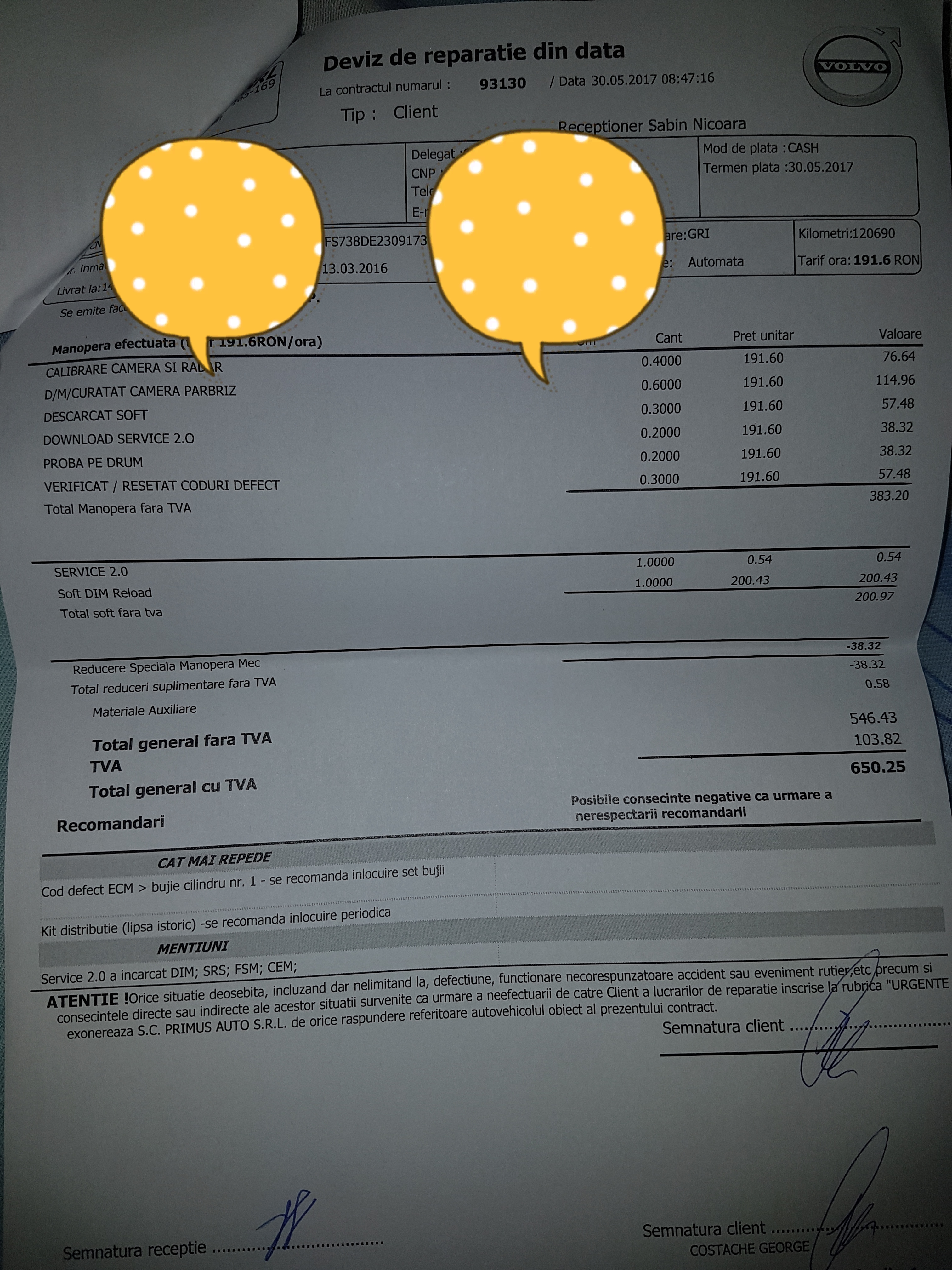

Am rezolvat problema pilotului la primus.
5 ore si 650 ron:)
Rescris softul instrumentului de bord.
Asta dupa ce mi a facut calibrare ..curatare camere..sensus 2.0 ...si 2 drumuri pe centura..sters erori..si mult tutun... bine macar ca am rezolvat problema. Pe tema manoperei va atasez maine devizul sa va faceti o idee.
Rescrisul softului a fost 200 ron ..restu ghinion :)

Cum am promis v-am atasat devizul de la volvo. Baiatul care a facut reparatia foarte de treaba, am stat cu el la masina tot timpul si l-am zapacit cu 1000 de intrebari:)
Din toate ..curatarea camerelor mi se pare scumpa. Dar bine ca masina functioneaza cum trebuie acum.

Am editat..scuze de culori dar pe urma am observat ca aveam toate datele acoli.:)
Ai fix 2 h de manopera si un soft . Daca aveai 5h de manopera plateai peste 1000 lei .
Da, dar eu am stat de la 8.30 pana la 13.30 ..bine masina sa zicem ca a intrat pe la 9 si putin. Per toatal sunt multumit. Binr ar fi fost daca mi facea resoftarea din prima, masina nu avea nevoie de calibrare, curatarea camerelor, dar repet este ok.

Exista o documentatie tehnica, in acea documentatie tehnica sunt indicati pasii de urmat iar primul pas este curatare, calibrare dupa care soft .
