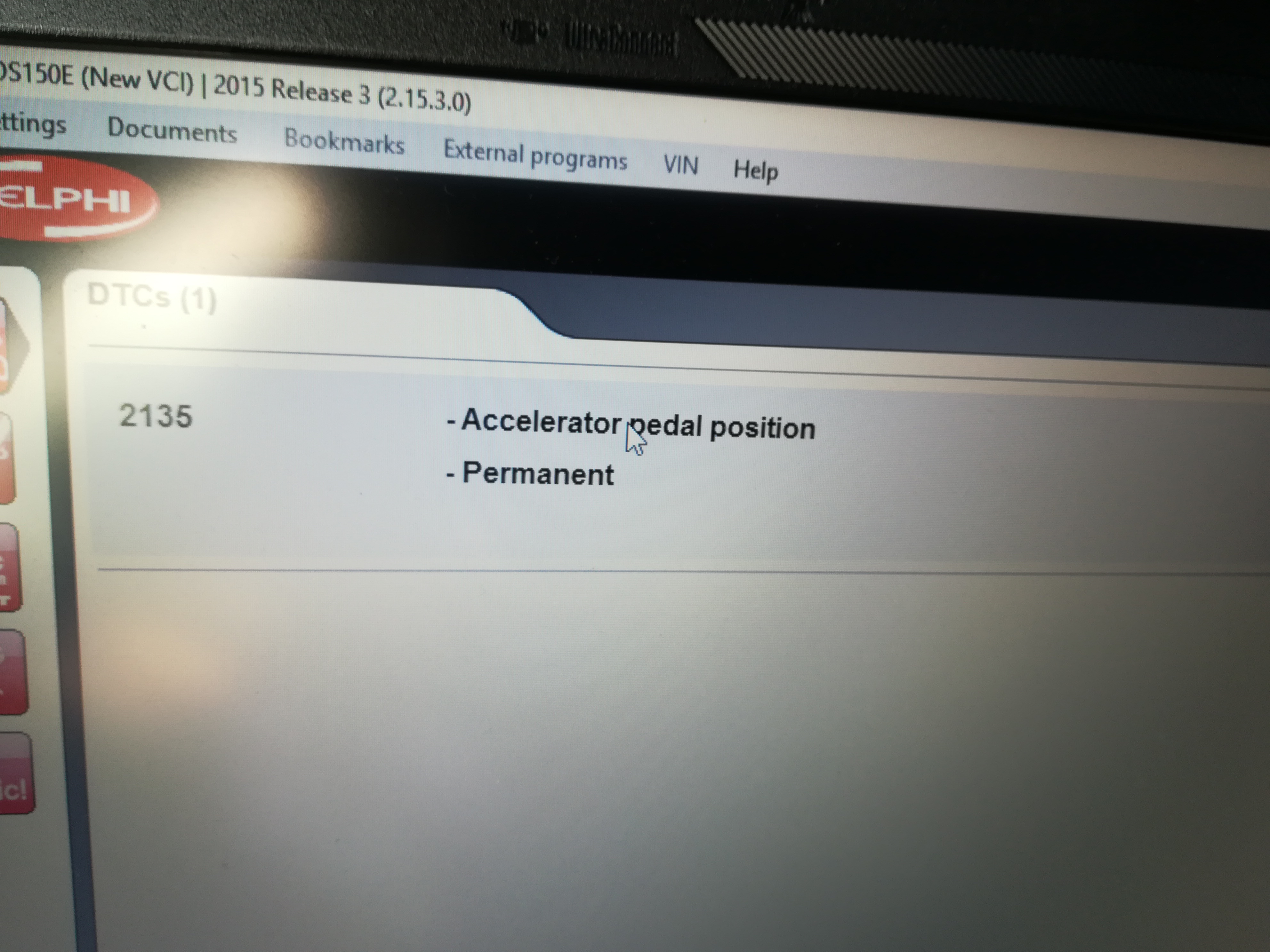

Dupa 1000km am primit un mesaj in bord - "Reduced engine performance". Mentionez ca nu s-a aprins vreun martor, este doar mesaj. Reapare dupa fiecare pornire, la 2-5 minute de la plecarea de pe loc.
Dubios e ca masina trage in mare la fel, diferenta este ca acum trage un pic in suturi, cu scurte momente de ezitare.
Pe diagnoza apare o eroare intermitenta legata de pozitia pedalei de acceleratie. Pe valori reale pedala are cursa de la 0% neapasata la 100% complet apasata, cu valori intermediare care mie mi se par a fi corecte si care se misca in concordanta cu miscarea ei.
Idei?

Nu are nici o eroare.
Acu 2 luni am inlocuit ansablul de valve deoarece am avut eroarea P2008.
Am verificat si mufele + traseele de vacuum, nu par a fi fisuri sau contacte proaste.
Edited by CalinBradatan
Am incercat si cu alta pedala si tot a aparut.
E singura eroare care apare.
Poate ea singura sa cauzeze - reduced engine performance?
Daca nu e pedala, ce mai poate fi?

Am verificat azi modulul de sub torpedou.
Curatat cu o periuta de sarma contactele, spray contact. Pus toate mufele inapoi. Asta seara s-a aprins din nou mesajul, pus diagnoza, am gasit aceeasi eroarea.
Ai și desfăcut in doua CEM-ul? Pt ca nu se rezolva întotdeauna doar curățând pe dinafara (am avut un S40 cu pini oxidati la procesor). Și am schimbat și eu pedala de accelerație degeaba.
Nu l-am desfacut. Multumesc de idee. It's a bitch de scos dar ma ocup astazi si daca e cazul, revin cu poze.
Dat jos.
Arata foarte curat si fara urme de apa sau alte chestii malefice.
Am curatat totusi cu alcool izo cablajul. Am smirgheluit fin toti pinii mufelor. Am smirgheluit fin si toti pinii sigurantelor, care erau oarecum oxidati.
Dupa prima cheie, la 30sec de mers s-a aprins din nou - reduced engine performance.
Ar mai fi ceva de verificat? Mai e vreun ecu cu mufe pe undeva?
