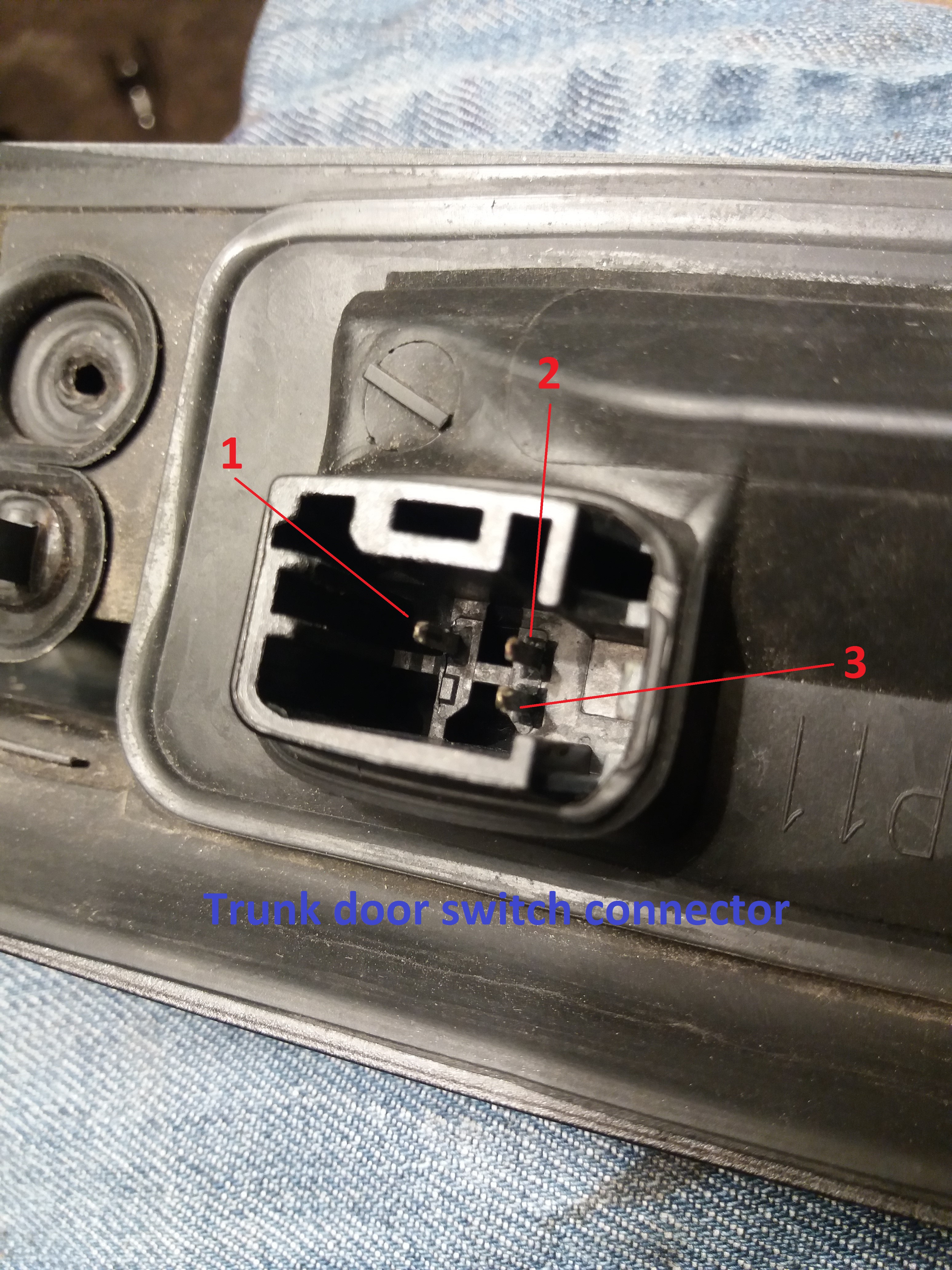

Încerc să rezolv problema: am înlocuit cablul din portbagaj cu unul nou (din moment ce știu că aceasta este o problemă des intalnita), dar nu are efect. Am scos yala electromecanică care este montată pe ușa portbagajului și am conectat-o direct la baterie pe pinii corespunzători și motorasul funcționează bine, deci yala este ok. Am testat cu un tester electronic dacă comutatorul funcționează atunci când îl apăs și acesta a fost ok. Acesta este modul în care l-am testat:
portbagaj.thumb.jpg.5f7c625f564ae8956406
Pinul 1 din imaginea de mai sus este cel comun (acesta primește + 12V pentru comutatorul portbagajului și pentru lămpile placutei de inmatriculare), pinul 2 este cel "negativ" care merge la luminile placutei de inmatriculare  și pinul 3 trimite comanda, prin comutator, la motorul electric din yala. Am verificat continuitatea între PIN 1 și 3 și dacă am apăsat pe comutator continuitatea apare astfel în opinia mea comutatorul este ok ... Si atunci care naiba e problema daca toate-s bune? Am o fantoma in portbagaj care face misto de mine?
Trebuie să menționez că de fiecare data cand conectez mufa tata la mufa mama a intrerupatorului portbagajul se deschide, de asemenea am o eroare în  bord despre un  senzor de parcare din spate, care nu funcționează, dar în mod normal acest lucru nu ar trebui să afecteze deschiderea portbagajului. Corect?

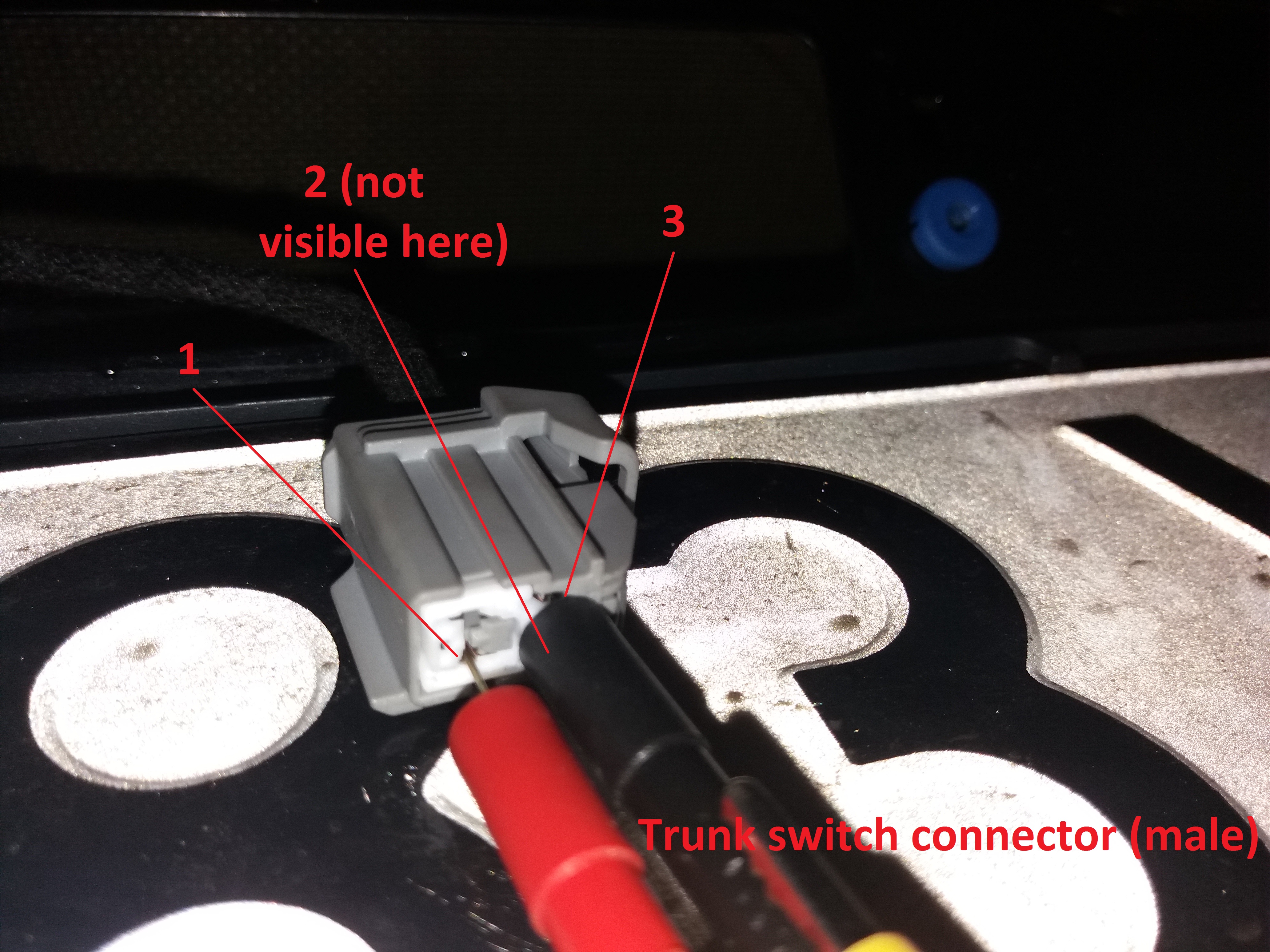

Un alt lucru ciudat a fost că atunci când am măsurat cu testerul  electronic pinii conectorului tata (vezi imaginea de mai jos):
5a57a83b0cc3d_portbgaj2.thumb.jpg.8cb215
Pinul 1 este + 12V, pinul 2 este -12V și pinul 3 este, de asemenea -12V. În logica mea, pinul 3 ar trebui să fie neutru, pentru că atunci când  apăs pe comutator ar trebui să trimită + 12V de la pinul 1 la motorasul din yala...

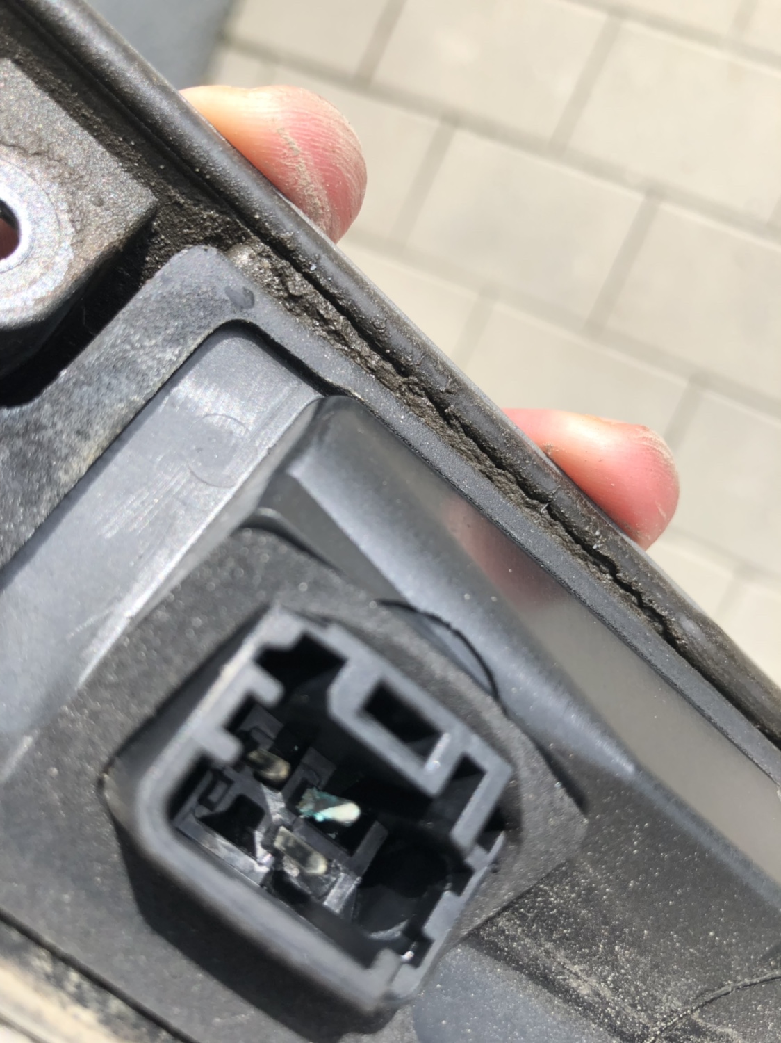

La mine a fost unul din cei trei pini - era oxidat. L-am curățat cu tot felul de alifii: spray de contacte, alcool 99% și acum e perfect.
