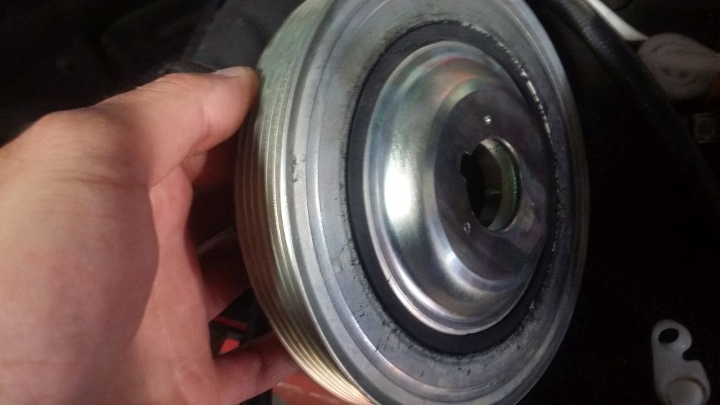

Am si eu o engima de descifrat si as aprecia orice fel de ajutor.
Pe o Volvo V50, 2.0D din 2004 am montata o fulie cu 5 santuri si ar trebui sa am montata o fulie cu 6 santuri (din ce mi s-a spus la service).
Problema e ca cei de la service spun ca nu gasesc fulie pentru modelul masinii mele. Au comandat deja doua si nu s-a potrivit nici una.
Daca cineva stie cum arata cu fulia care ar fi ok pentru v50, 2,0d 2004 il rog sa-mi lase un link cu o poza / produs.

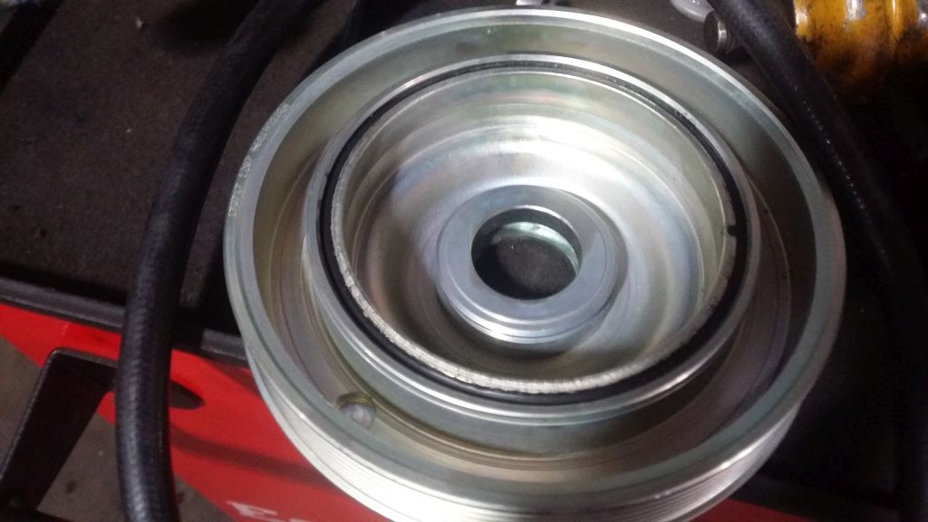

Las cateva poze cu ultima fulie care nu a fost compatibila.

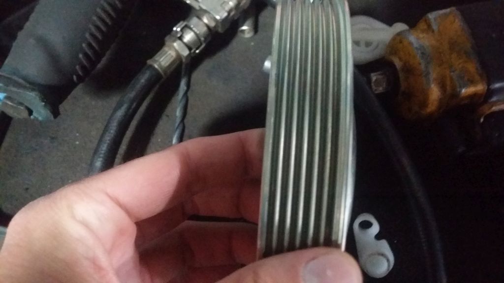

La aceasta fulie mecanicul mi-a spus ca nu poate sa o monteze din cauza tesiturii (se vede in a doua poza). Si mi-a explicat ca la cea veche tesitura aceea nu era, ci era mai degraba o usoara scobitura.
Multumesc!

Totusi, problema / enigma e chiar codul.
Daca te uiti in link-urile tale de mai sus o sa observi ca pe acelasi cod fuliile au 151, 152, 153, 154 si 157 diametrul. Sau, mai confuzant pentru mine, sunt si pe 5 pki (nervuri) si pe 6 pki.
Si asa revin la problema initiala. Am fost in service acum 2 saptamani sa fac distributia. Cand s-au apucat de treaba mecanicii mi-au spus ca accesoriile mele sunt pe 6 pki iar fulia montata este 5 pki. Mi-au explicat ca de-asta mi s-a mai rupt cureaua de accesorii si de-asta o sa se mai rupa. Pentru ca fulia e pe 5 si restul pe 6.
 Au cumparat rola intinzatoare, cureaua de accesorii si mai ramasese de adus fulia. Problema a fost ca au adus deja doua fulii care nu s-au potrivit (aduse pe codul de mai sus).
De-asta am pus intrebarea pe forum si mai intreb o data:
-trebuie schimbata fulia daca este cu 5 nervuri si restul accesoriilor sunt pe 6 (sau pot sa merg cu ea si asa)? De mers, exact asa merg si acum, dar s-a mai rupt o data cureaua acum 6 luni.
-stie cineva diametrul si nr de nervuri la fulia de v50.
-are cineva o poza cu o fulie la modelul asta?
Multumesc!

Am rezolvat... Nu trebuia schimbata nici o fulie. E pe 5 santuri. Asa e masina, un model mai rar dar asa e.
