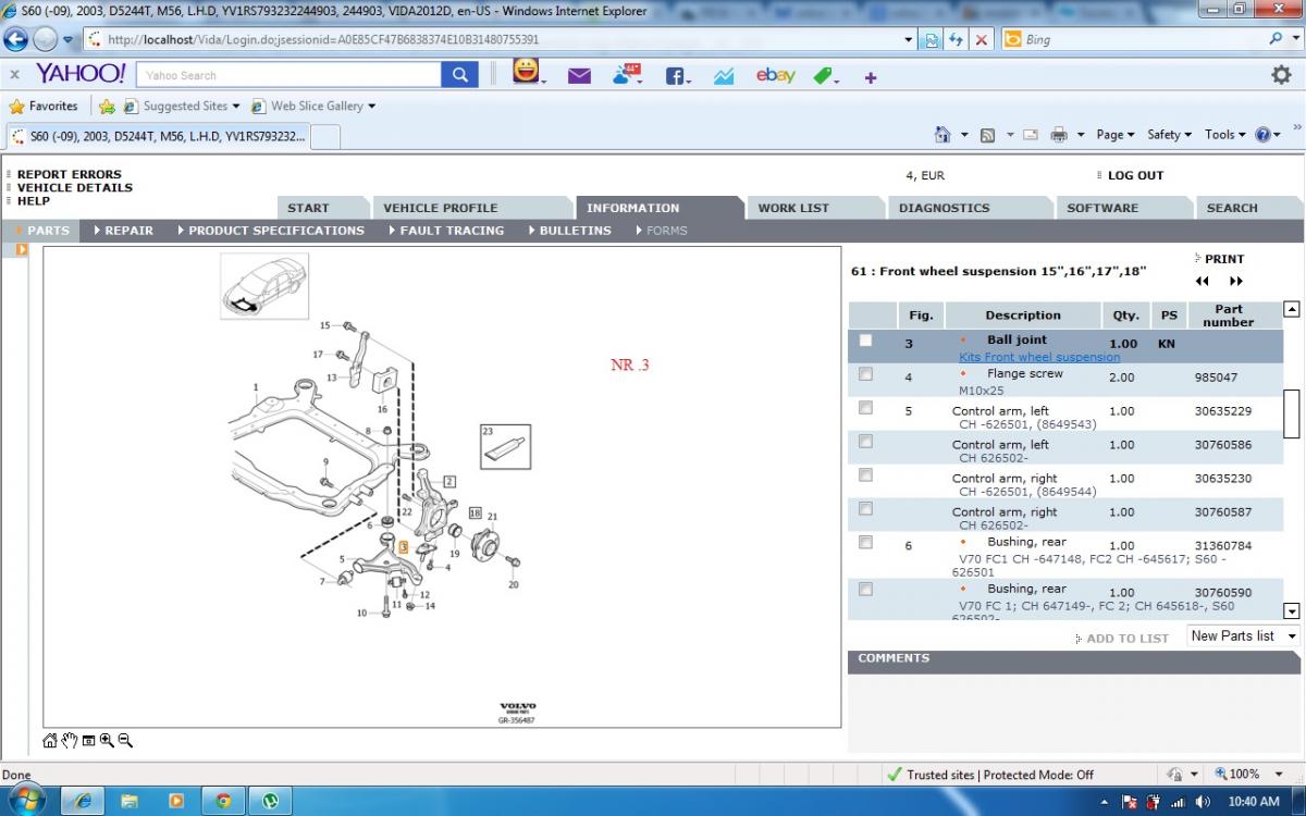

Salut eu am gasit pe un website din america. Pun acum poze cu piesa sa vedeti. Acum am o intrebare..pe bara ele sunt sudate? Din acest motiv nu vin separat ?
http://www.ipdusa.co...nt-kit-25mm-bar
Par sa fie bune. Sincer nu se merita sa iau bara cu totul...costa prea mult. O sa se potriveasca? A mai schimabt cineva ?
