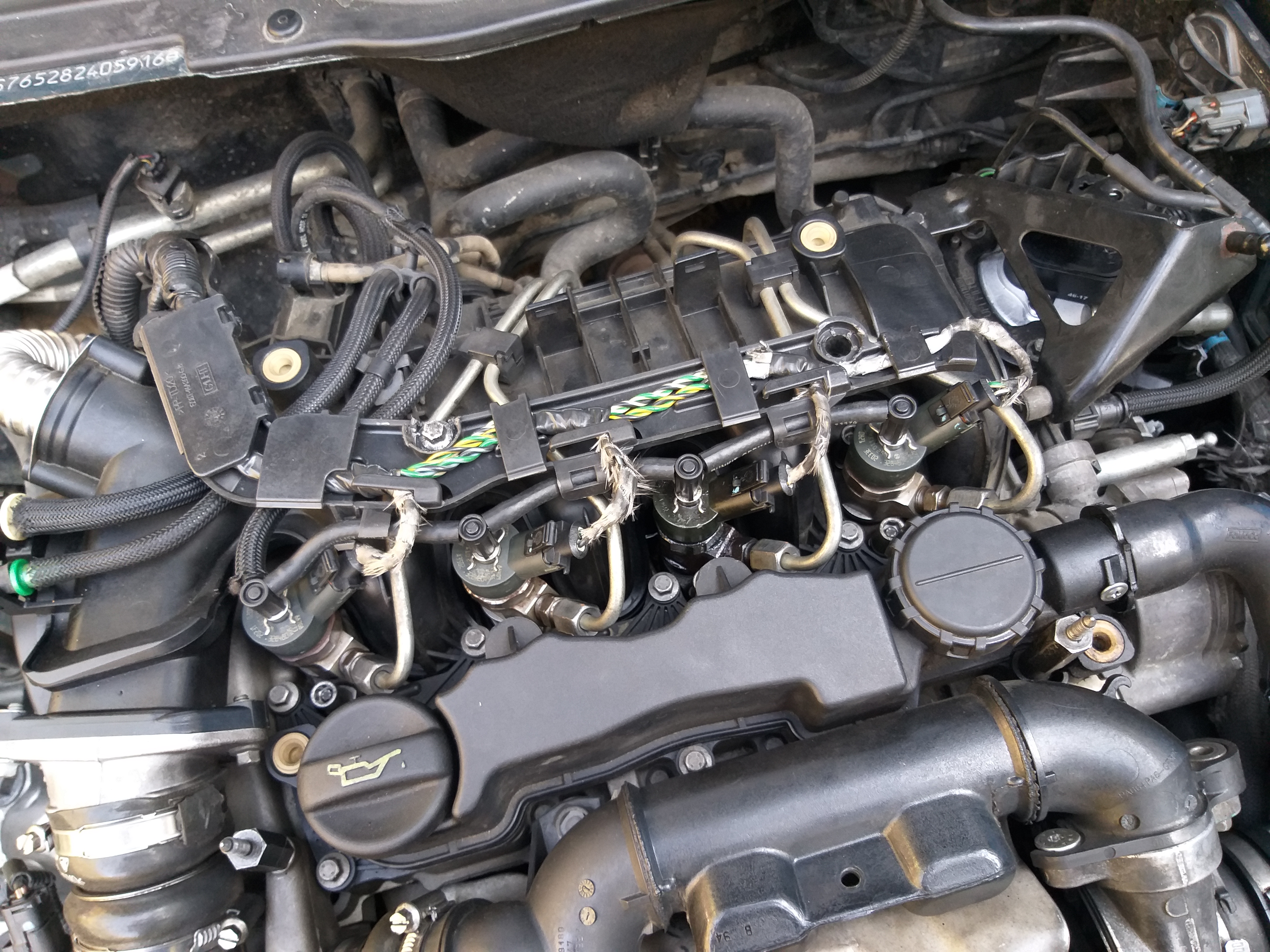

Salutare! Am o problema cu S40 II 2008 1.6D..
Tot am probleme cu injectoarele, pentru inceput le schimb pe toate, pun unele din dezmembrari la recomandarea celor din service, dupa incep si alea sa se auda urat, ma gandesc eu sa le repar pe cele originale ale masini, le repar le pun pe masina si iar incepe povestea dupa doar 1000km, imi opreste motorul si imi apare in bord abs anti skid.
Am inteles ca la 1.6 sunt destul de ok injectoarele si nu pica asa de usor.
Credeti ca as putea rezolva problema daca duc si pompa de inalta la verificare/reparare si daca dau rezervorul jos sa il curat?
Problema ta e din fire sau ECM . Verifica tot cablajul motor de la Injectoare la ECM .
Trimis de pe al meu SM-G960F folosind Tapatalk
Exact cum zicea colegul, verifică cablajul. Dă-l jos, uită-te la fiecare conector să nu fie oxidat sau rupt, etc. După ce remediezi problema (90% va fi pe cablu) îl pui la loc. Și ca un pont: niciodată să nu cumperi injectoare din dezmembrari. Mai sigur le recojdiționezi ale tale
Trimis de pe al meu SM-A920F folosind Tapatalk
Nu prea inteleg, prima data mi au picat injectoarele 2 si 3, le am reparat si a picat din nou injectorul 3. Credeti ca este o problema pe partea electrica a masini?
La reparatii prima data injectorul nr 2 si 3 aveau duzele defecte si o tija rupta asa am inteles de la cel care mi le a reparat.
Dar acum am dus din nou la reparat injectorul nr 3 si mi s a spus ca este bun, ca n are nici o problema..

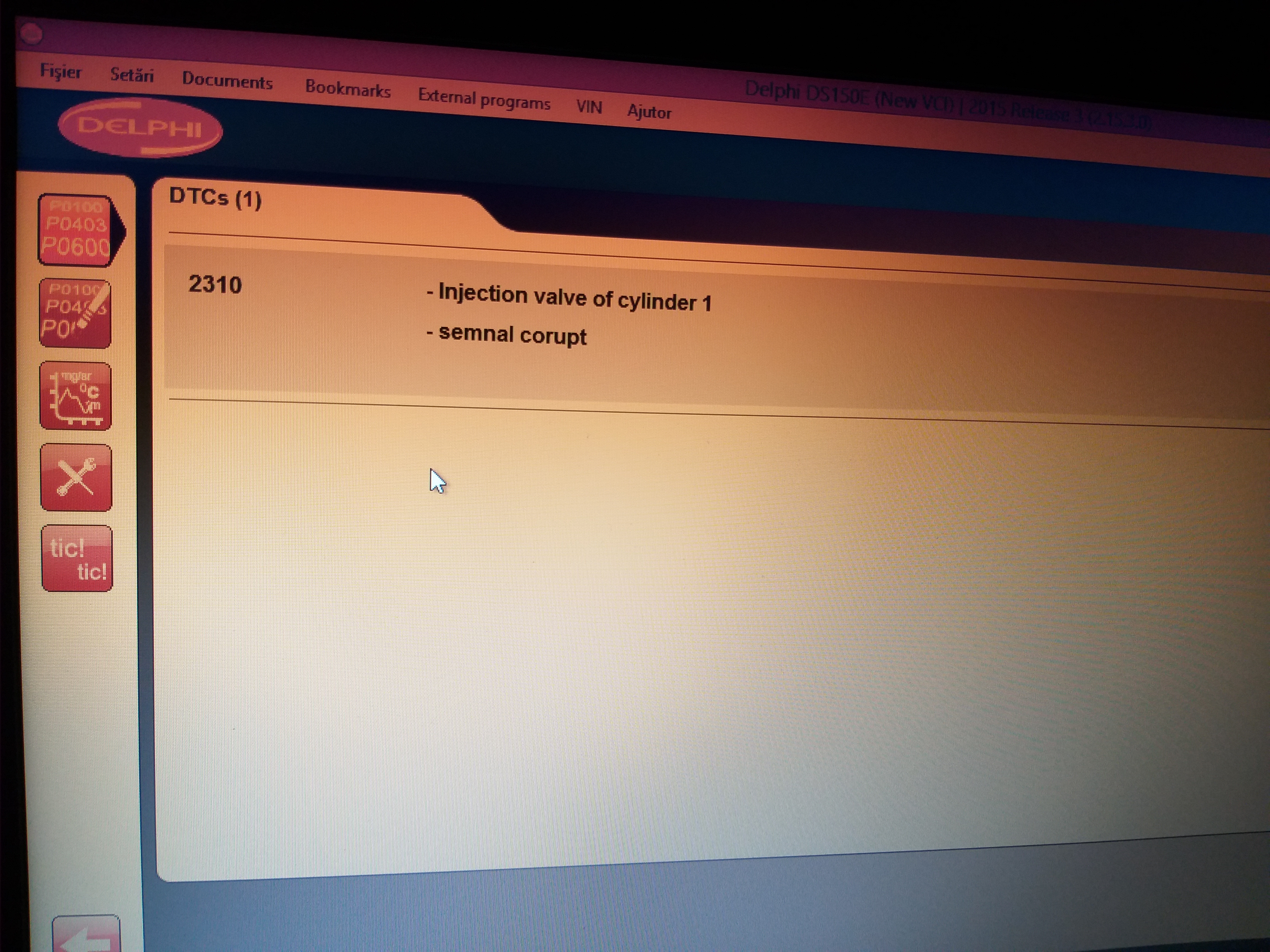

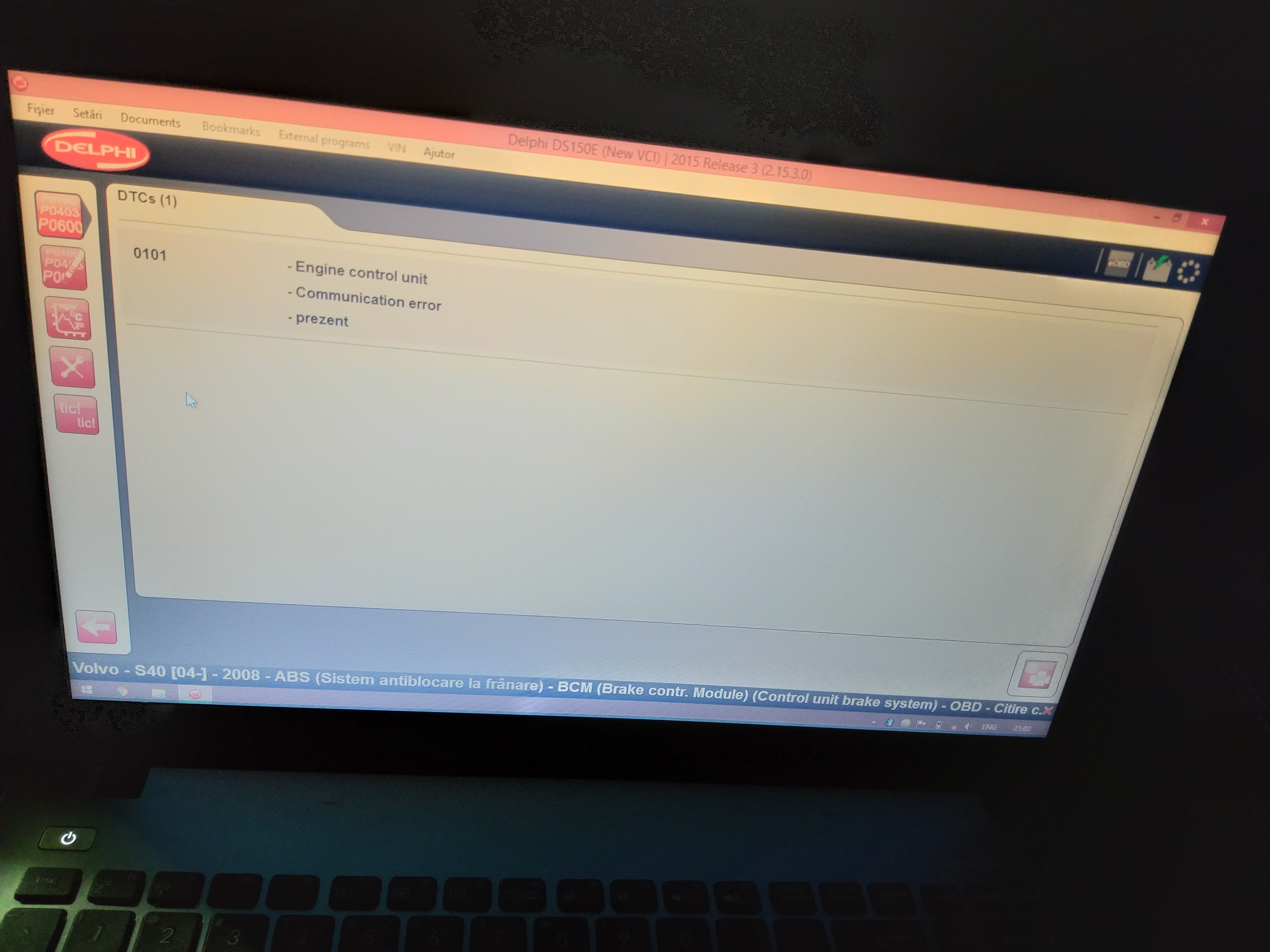

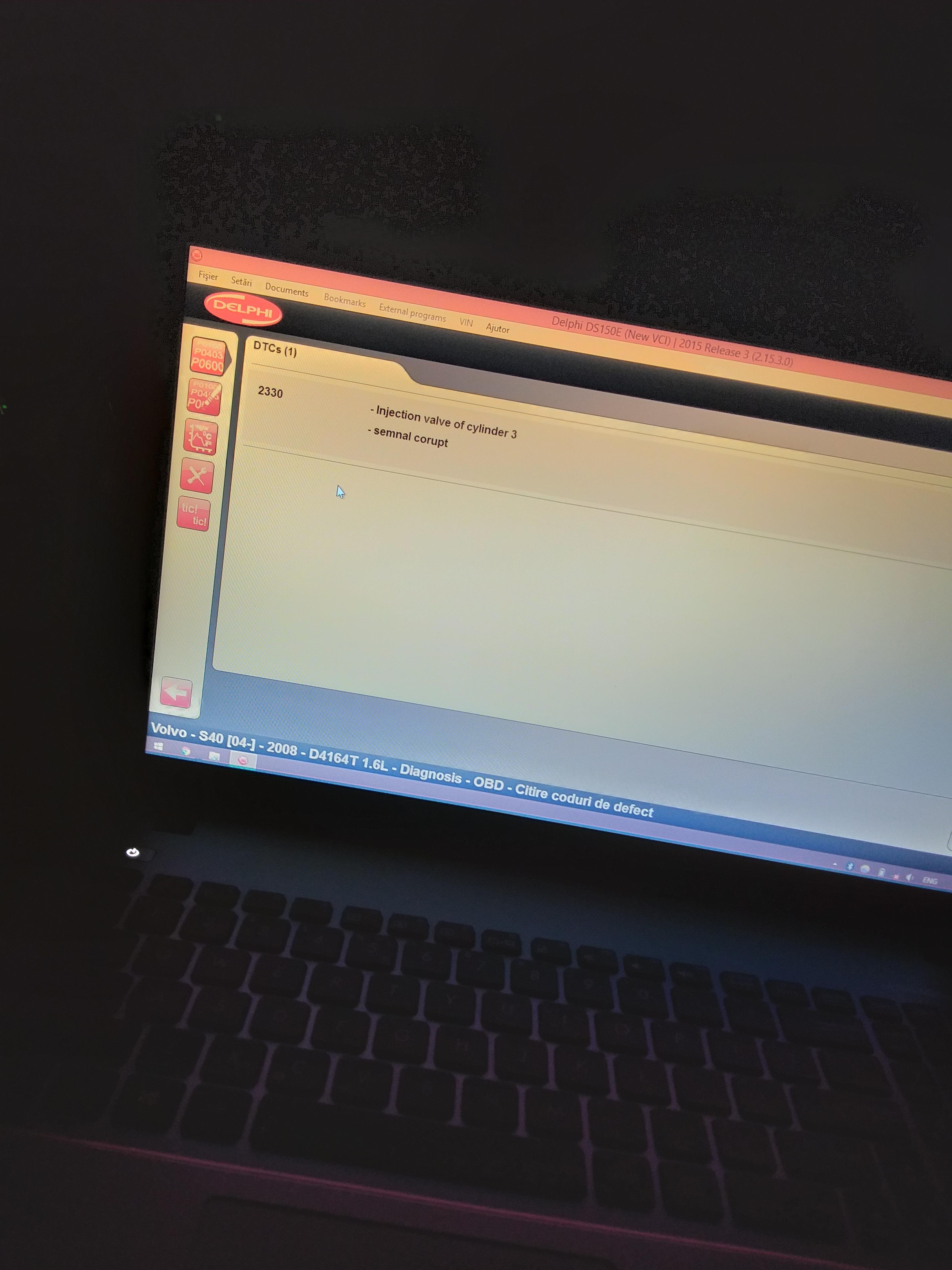

Salutare din nou! Am curatat instalatia de alimentare, injectoarele, pompa de inalta, rezervorul.. Masina si a revenit cateva zile, dupa a inceput sa miroasa a incins in masina si sa nu mai porneasca de loc.
Acum imi apar aceste erori, injectoarele nu mai ai probleme, sunt bune toate.. Aveti idee ce inseamma aceste erori? Ce este de facut? Chiar m-a dat peste cap acceasta masina.20191129_183719.thumb.jpg.101b124429dfe320191129_210234.thumb.jpg.aacf3f8a167a6b
In primul rand iti recomand sa faci diagnoza cu alt tester, clona delfi citeste aiurea .
