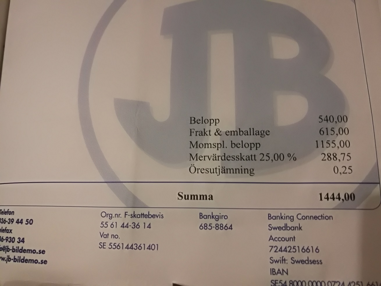

Poate va este de ajutor  .
Daca faceti  cumparaturi  din Suedia de la acest portal (foarte meserias  si corect ;eu nu am avut surprize  dar am cumparat cu ceva  multi ani in urma)  transportul se aduna la pretul de lista al reperului  si in final taxeaza tva la tot (25%) .
Motorul asamblat de fabrica  nu se compara ca fiabilitate , cu motor de reparatie ,fie cit de priceput si profesionist  ar fi mecanicul.
Logistica si conditiile de fabrica (vezi roboti) sint unice,spun totul.
Edited by Vvolvo
Vezi ca preturile includ TVA, mai multi clienti ai mei au luat direct de la ei si ala a fost pretul sau chiar minus TVA pt cei ce au luat pe firma .
Eu am mai luat si de aici iar preturile sunt cu TVA si marfa testata .
https://www.markesdemo.se/volvo/v60-14-18/motorer/motor-diesel/5124646
Ca sa fiu mai concret cu ce spuneam mai sus cu un comentariu, sa nu creada lumea ca induc  in eroare ,uite aici un colt de factura.:)
 https://en.bildelsbasen.se
Nu poti cumpara direct.Te loghezi ,faci cerere de piesa si apoi  esti sau nu de acord cu suma totala ..
Nu exista transport inclus in pretul afisat  la reperele respective ( vezi pretul motorului de 25000SEK care repet este fara tva.)
Ramine sa cumpere cineva acel motor si vede el..;)
Portalul marketsdemo este cu totul altceva, punctual  si clar.
Totusi transportul este functie de tara ,destinatie si se adauga separat fiindca se paletizeaza etc si asta nu face 250-300Ron cit ia o platforma auto in Bucuresti sa mute un auto de colo colo.:)
