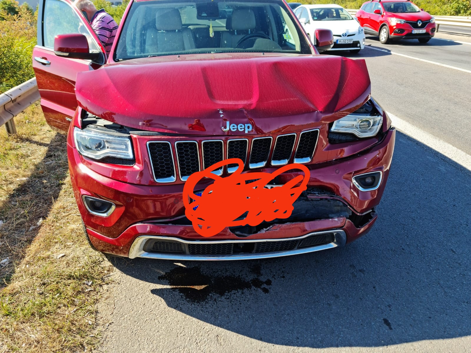

Salutare, la începutul lunii Octombrie in timp ce reduceam viteza pentru a mă încadra pentru CB dinspre Pitești spre A2 (eram deja pe la 90km/h) am fost lovit din spate de un Jeep Grand Cherokee condus de un domn fost senator. Menționez că eram deja pe banda 1, nu săream din banda in banda, ci ma apropiam de coada formata deja. Poate că știți despre ce vorbesc. Socul a fost puternic, eu fiind împins spre banda 2 ( din fericire libera în acel moment). Am constatat pe pielea mea cît de solide sunt aceste mașini, Jeepul fiind făcut acordeon in partea fata, inclusiv ușa stingă fata nemaiputind fi deschisă, capota a ajuns la baza parbrizului, iar radiatoarele au ajuns în motor. La mine s-a dus traversa spate, podeaua portbagajului, una din evacuări (dreapta), bara spate, haionul este ușor boțit, inchizindu-se cu ușurință în mod electric. Dar cînd am ajuns acasă am observat că scaunul șoferului are cadrul deformat, spătarul fiind depărtat de șezut. Scaunul este electric. Cei de la Omniasig au trecut la constatare " reparat cadru". Nu știu ce să fac, sa cer înlocuirea scaunului sau să aștept întâi să vad ce face reprezentanța in materie de reparat? Tapițeria mașinii este alba (crem). Ce mă sfătuiți?  Mulțumesc de răspunsuri.

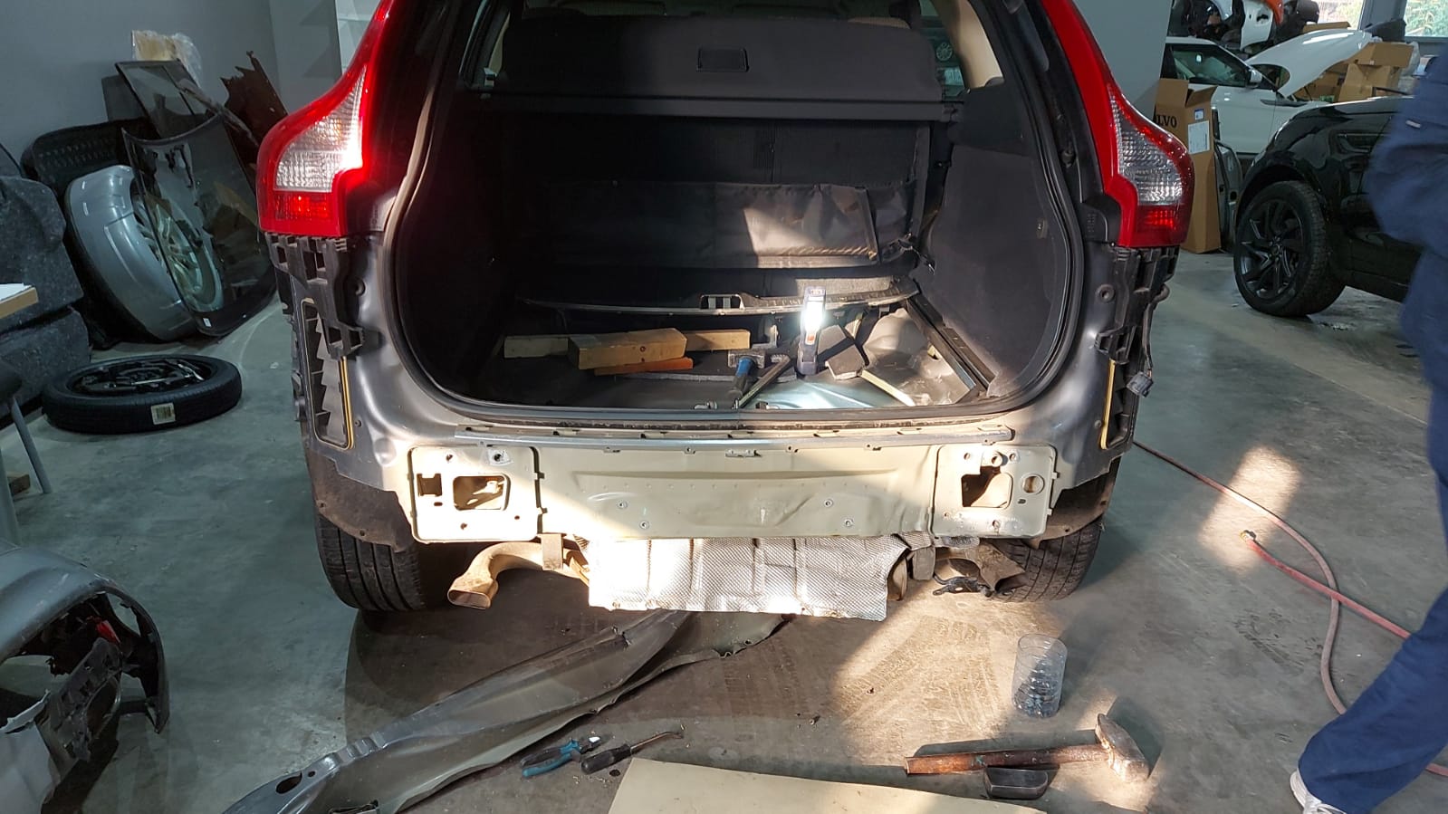

Așa arată mașina mea după ce i-a fost demontata traversa spate, panoul de dedesubt nu e chiar rău. Traversa noua, bara noua, acoperire hayon nou, protecție termică noua. Și o poza cu Jeep-ul care s-a străduit să îmi facă mașina mai scurta. In ceea privește scaunul, l-au resetat și inginerul de service  ne-a asigurat că nu va fi nici o problema ulterioara și că dacă ar fi fost mai rău au ca protocol înlocuirea scaunului. L-au basculat și au resetat mecanismul. Nu știu cum, nu am fost de față, dar am fost in service fizic și l-am văzut în poziție corecta.
