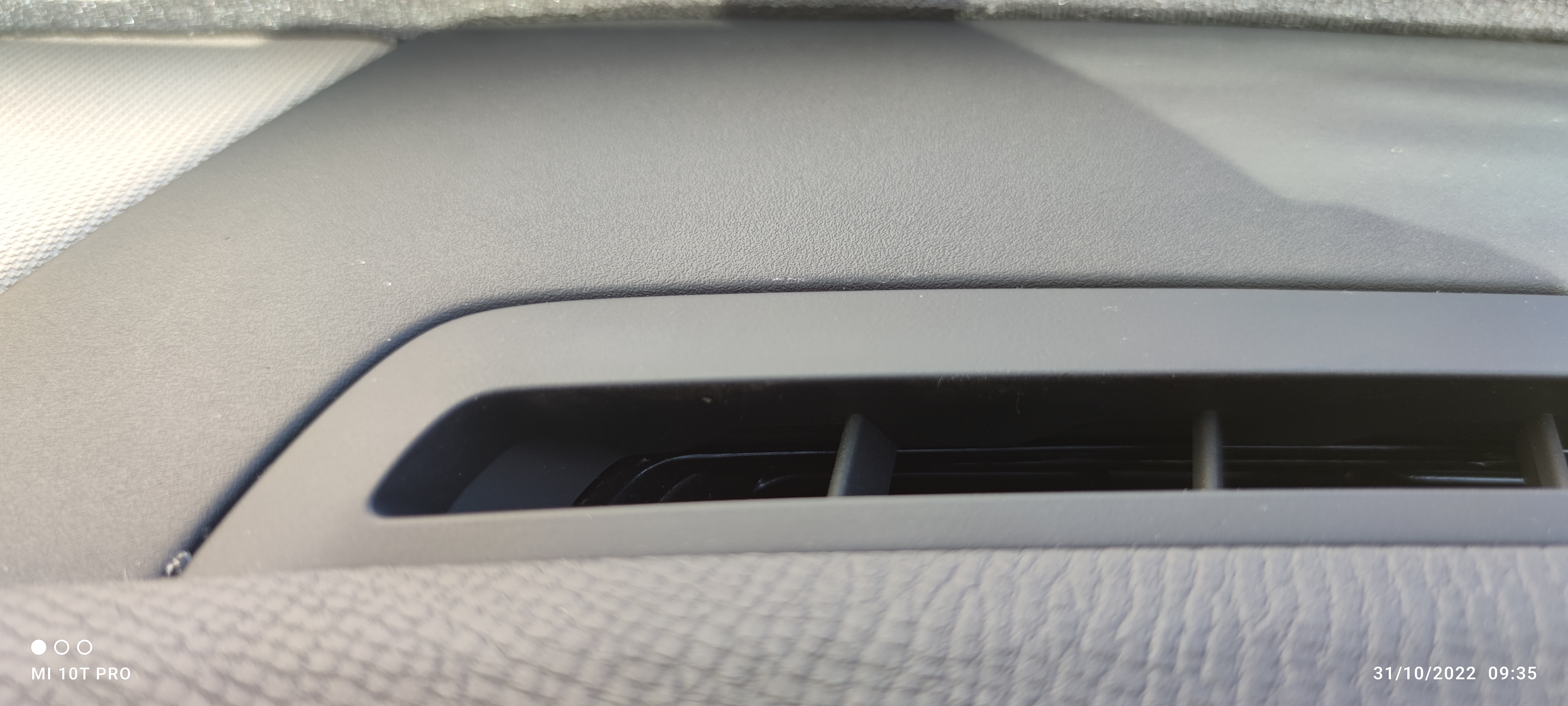

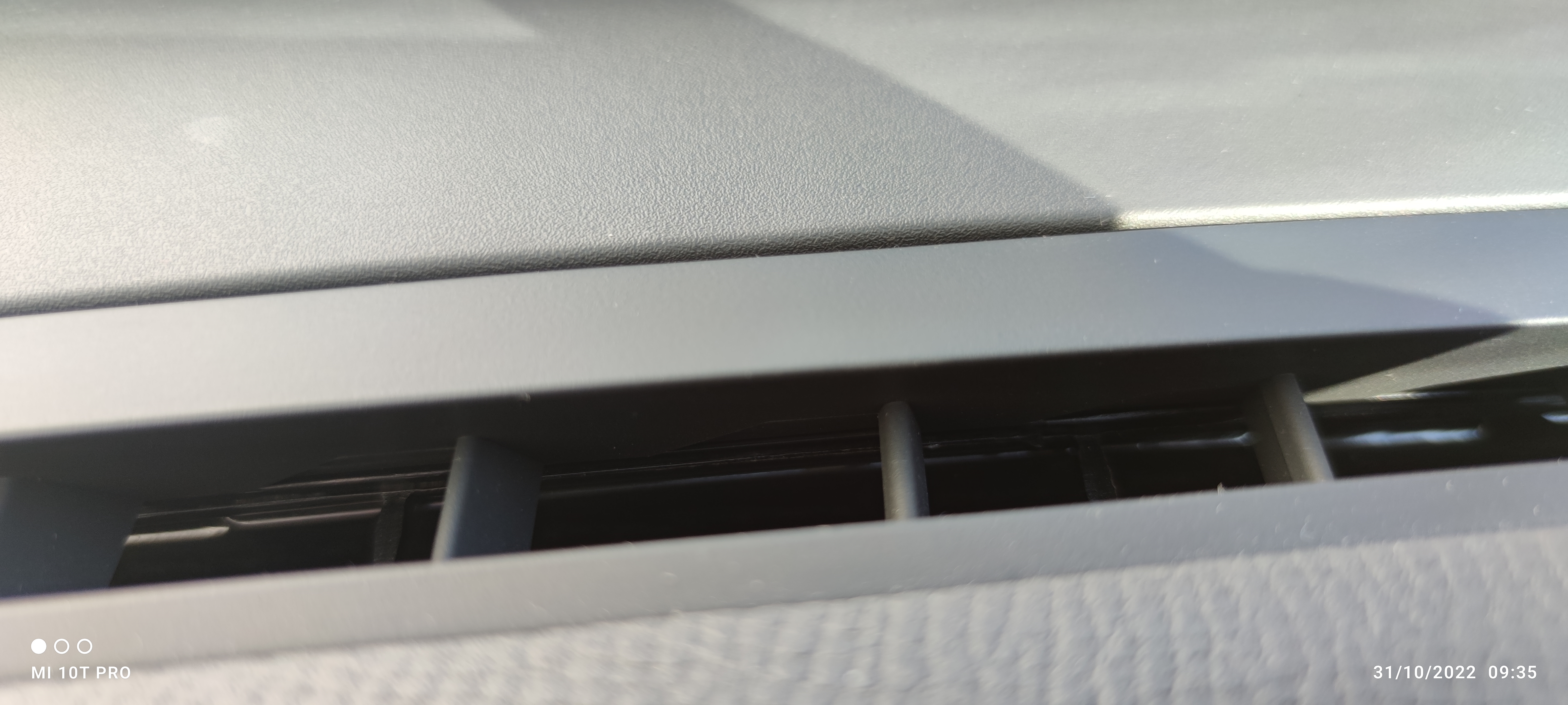

De anul trecut de cind un tip din parlamentul tarii a incercat sa imi faca masina mai scurta, mi-au apărut niste scârțâieli in bord foarte enervante. Nu sunt foarte "vocale" dar s-au accentuat in ultima perioadă si ma enervează, pentru ca le aud mereu. Le-am localizat in zona de îmbinare intre bordul propriu zis si grila de ventilație de sub parbriz. Singura metoda pe care o vad ar fi sa incerc sa introduc niste burete microporos intre parbriz si grila de ventilație astfel încât sa i se reduca jocul in acele de plastic care o fixează. Accept orice idei, sfaturi sau șuturi.
Salut, incearca sa atenuezi frecarea odata localizata sursa, cu un spray cu silicon, aplica generos pe zona utizand un departator(spatula) de plastic, sters apoi excesul vizibil si frcarea intra pe silent mode.
Buna ideea cu spatula...nu m-a dus capul. Poate din pricina greierasilor. Mulțumesc.
