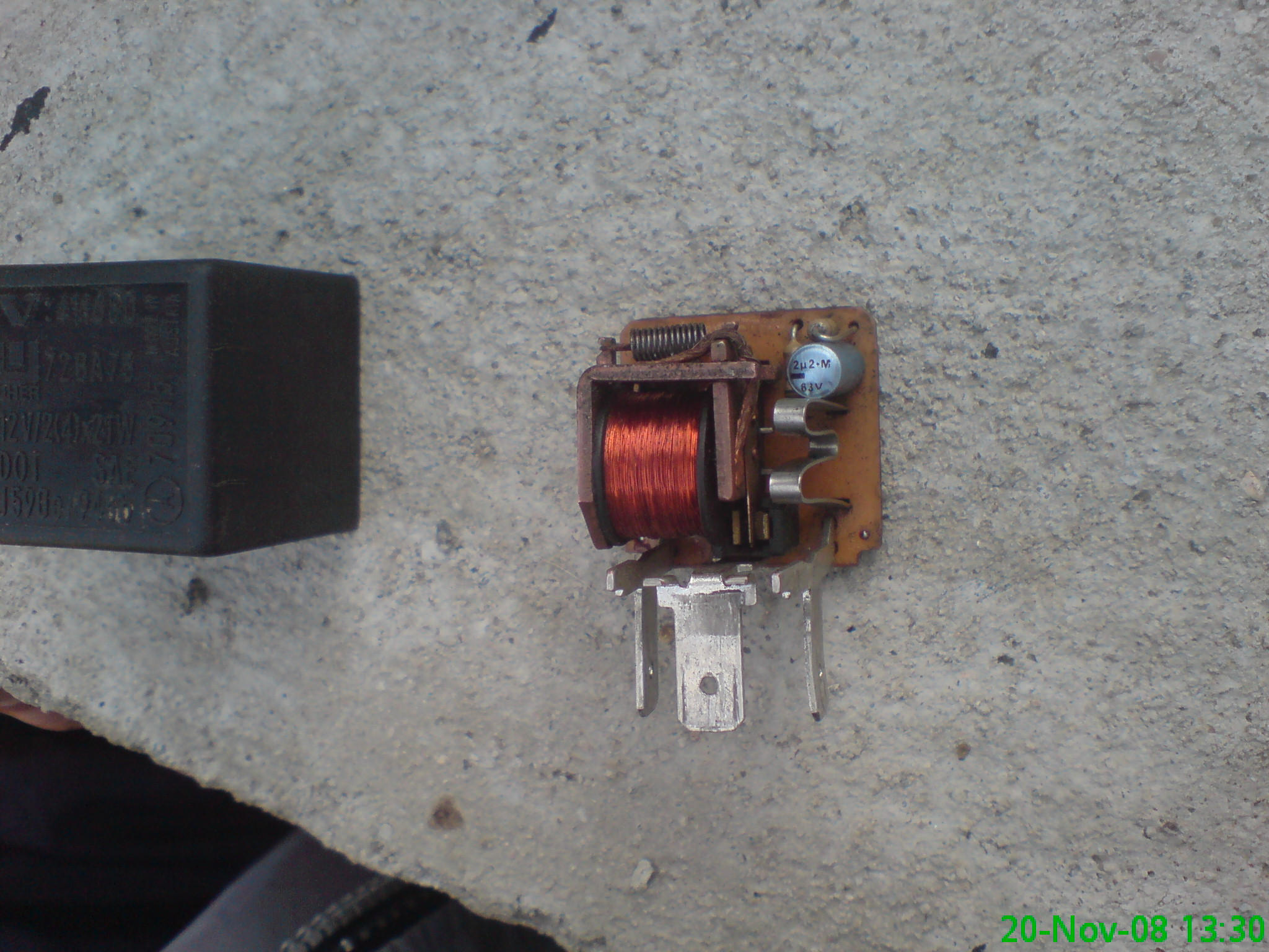

Am un releu care ma cam,supara de ceva vreme,oare ce are.Releu de la semnalizare despre el este vb,cateodata merge cateodata nu merge.daca il lovesc putin iara-si porneste,oare ce sa ma fac cu el.Am pus si poze sa vedeti despre ce e vb.
Incearca sa pui un condensator electrolitic Nou si apoi relipeste toate lipiturile pe placa. Rabdare si bafta-daca merge intermitent nu ai de ce sa dai banii pe altul, undeva e un contact dubios.

Am gasit pe cealalta masina releu ala de semnalizare si ii ok mama da mult l-am cautat era ascuns ff bine sub bord,acuma am reusit,multumesc pt sfaturi.
