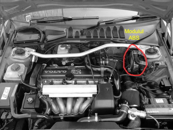

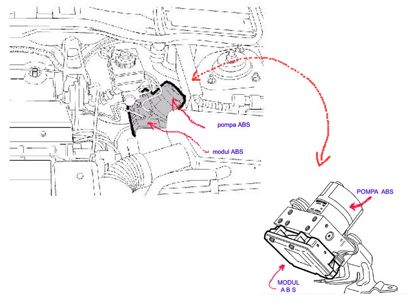

maao, pina in 95 inclusiv, modulul de ABS e chiar linga "oala" amortizorului (desen 1) - dupa ce au pus mufa OBDII in masina, au schimbat modulul punindu-l mai jos, prins cu 4 suruburi torx de pompa ABS.(desen 2).
  Iar eu nu am nici optiunea TRACKS, deci modulul are 2 valve in minus (adica decit 4)...Sa speram ca voi gasi pina la urma unul functional.
