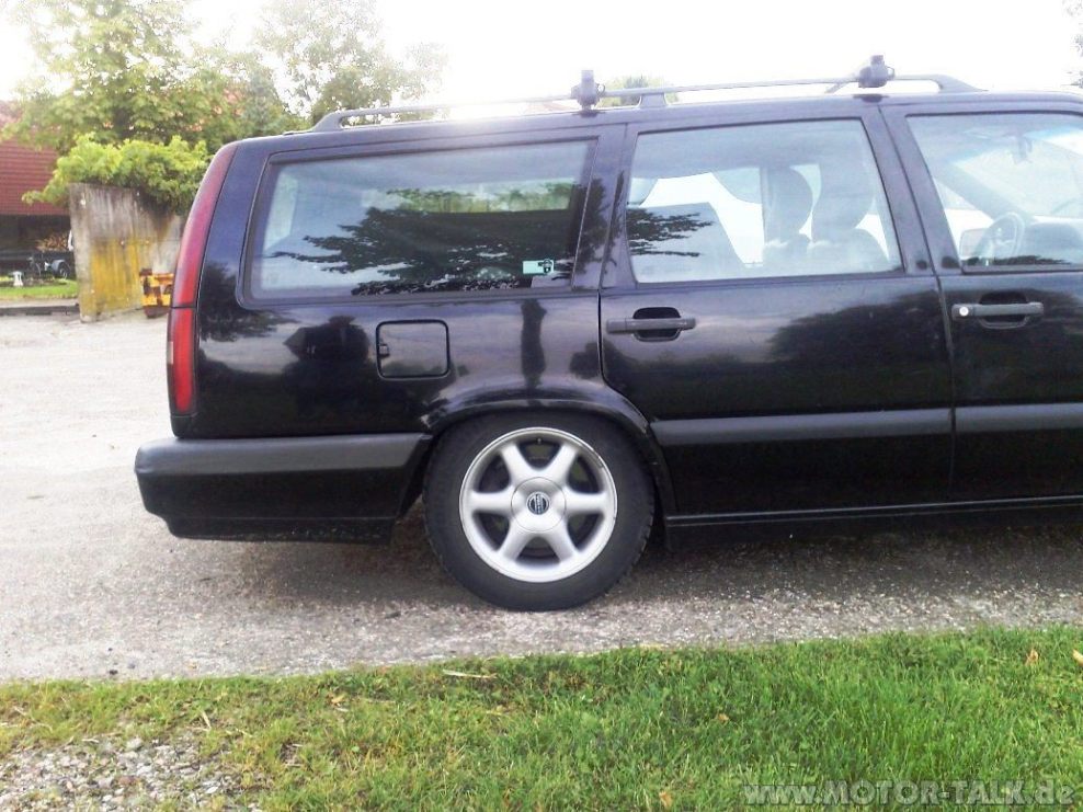

Cand pui in locul nivomatelor amortizoare "clasice" si nu schimb arcurile se ajunge la situatia asta : :D
post-5223-0-91905200-1365758844_thumb.jp
Edited by Cristian Scutaru
Am inteles :) ,deci imi mai trebuie vointa, o zi frumoasa ca astazi si ma apuc de montat..
